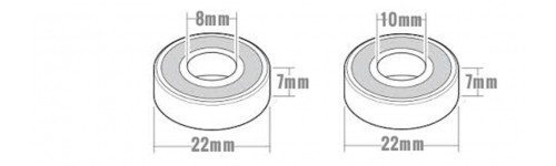

Les roues d’axe 10mm pourrais correspondre à priori :arrow:
Il y aurait juste à prendre des roulement pour cage 22mm mais avec l’axe en 10mm, on en trouve sur BK.

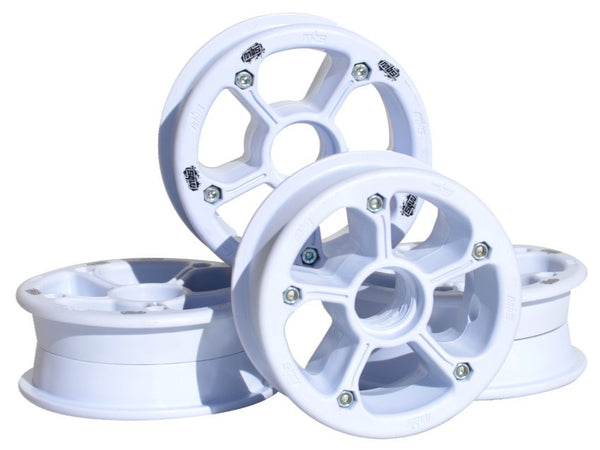

Les Evolves en mode roues tout chemins sont montés avec des jantes MBS Rockstar II 8" mais la cage de roulement est de 28mm donc surement un axe de trucks de 12mm … Mais quelles magnifiques gueules elles ont !

Donc dans l’esprit Mountainboard compatible Longboard j’ai trouvé une roue 8" complète avec axe de roulement 10mm donc une cage de 22mm …!
http://www.powerkiter.fr/297-mbs-roue-knobby-8.html
donc avec ça je remets juste mes roulement axe 8mm et cage 22mm et c’est bon normalement ?!?!

Dans la logique de la petite image des roulements là, ça parait bon non ? Reste à inter-changer les roulements et les ratios des poulies et hop !?
