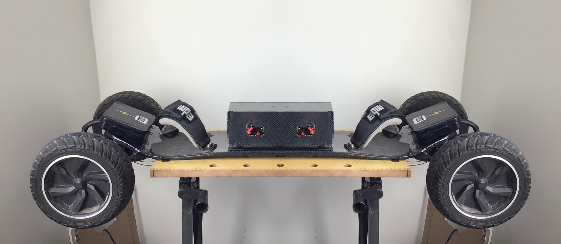

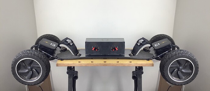

oui, je viens de voir le lien, merci beaucoup, et en plus il a des 6.5" mercedes, du coup j’hésite…
non je rigole
c’est juste un montage, pour voir ce que ça donnerai

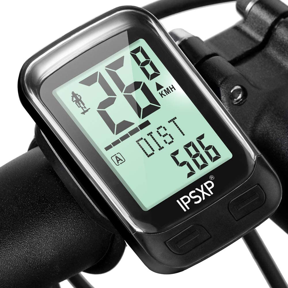

je vais mettre ce compteur de vélo à 15€
sur un hub, comme ça je saurais la vitesse max et l’autonomie ![]()
