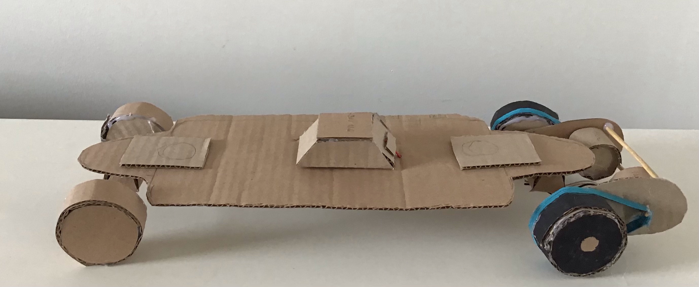

j’ai rĂ©alisĂ© une maquette en carton, parce que j’adore le carton

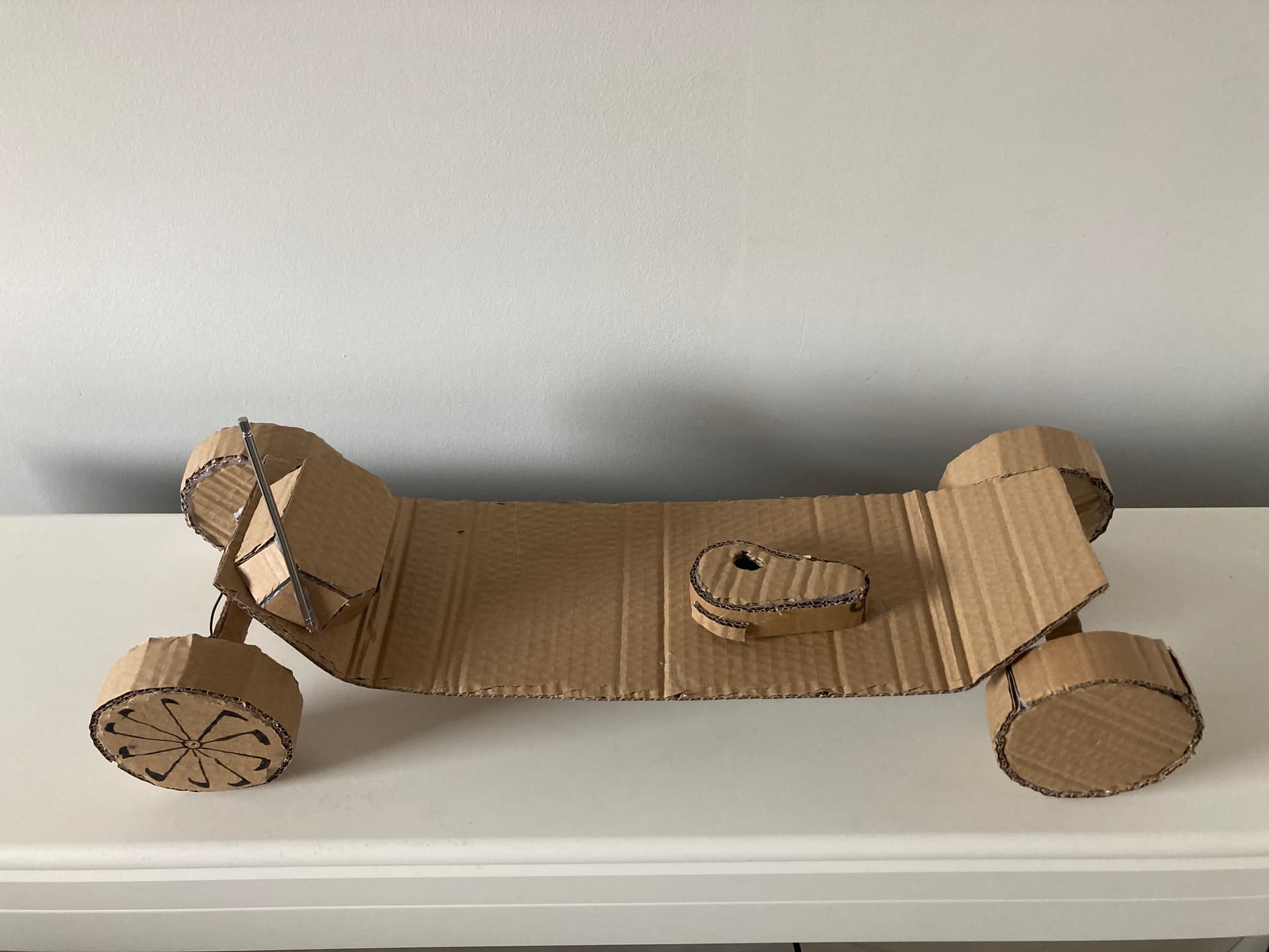

et puis une autre de ma premiÚre idée

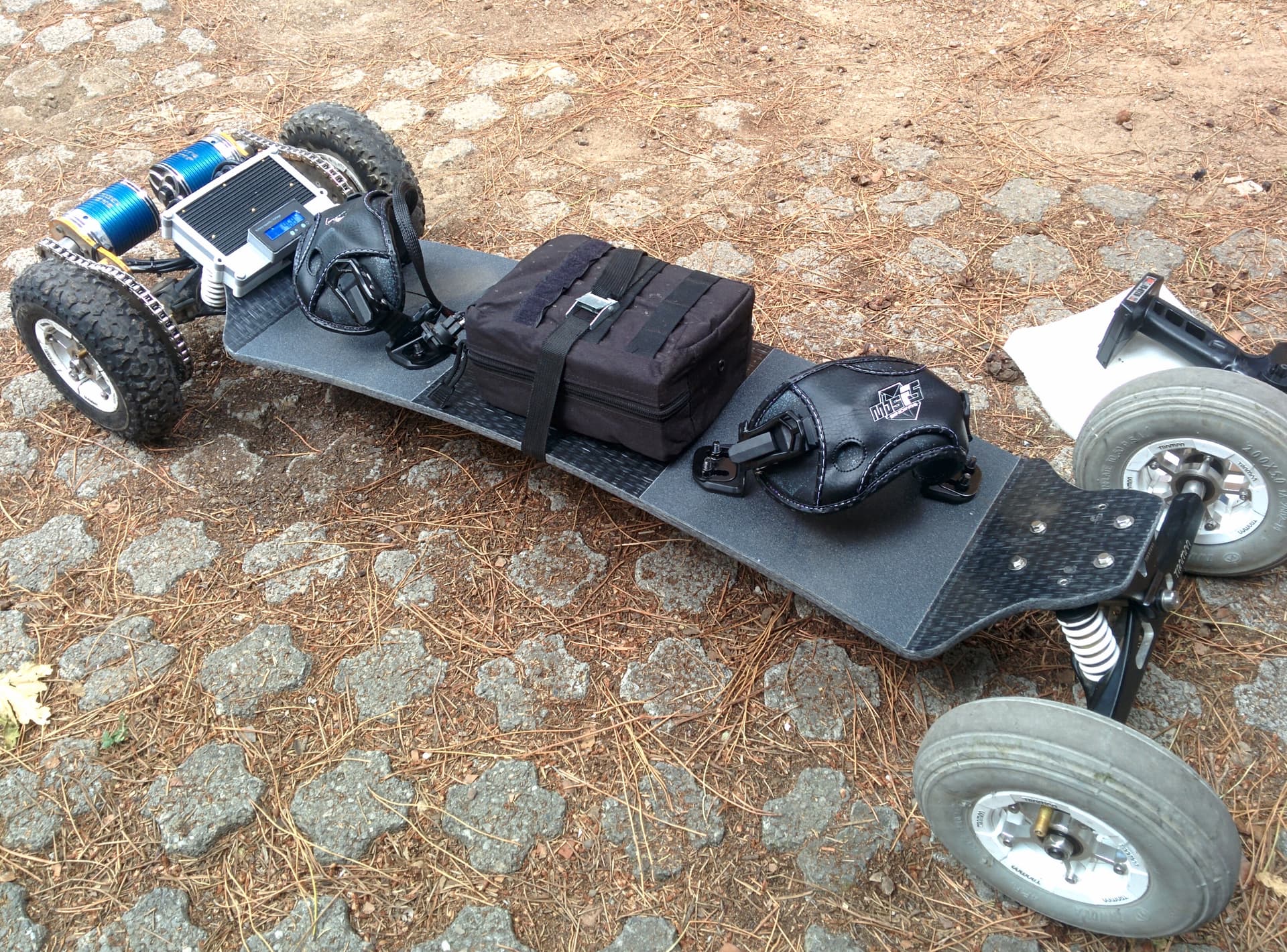

Je ne connais pas ton pack aliexpress qui semble bien dĂ©gelasse mais sur un setup entre les jambes j’ai pris l’habitude d’imprimer une enveloppe de plastique que j’enfile sur le pack comme une chaussette avant de fourrer le tout dans une sacoche de type militaire (facilement trouvable sur aliexpress sous le nom de « pouch bag » ou dans un magasin de surplus militaire) t’y met une sangle a 1.5 euros castorama et au final ca donne ca :
Le mieux c’est que tu te modĂ©lise ta « chaussette a pack » ou ton boitier sur un logiciel simple et gratuit genre sketchup et que tu post une annonce sur le facebook pour savoir si quelqu’un qui habite prĂ©s de chez toi a un bout de filament en trop, ce sera bien moins cher.
