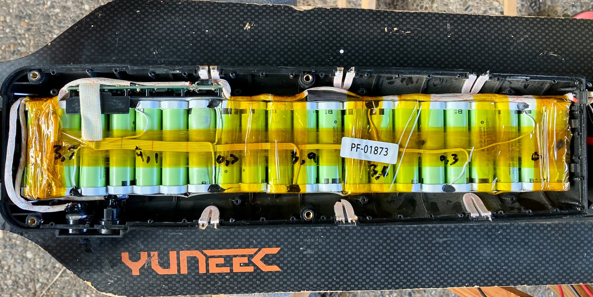

Il fait eventrer la batterie . Mesurer les cellules individuellement . Et statuer ensuite .
Si une 3p descent sous les 3v, le bms se bloque par sécurité .
Si cette(ces) meme(s) cellules est descendue proche de 0v, elle a souffert . Rescucitable, mais je garantis pas sa longévité…
Alors j’ai ouvert le paquet et ai mesuré la tension aux bornes de chaques cellules.
Ça donne de gauche à droite :
3,5V - 4,1V - 0,3V - 3,9V - 3,6V - 0,3V - 0V

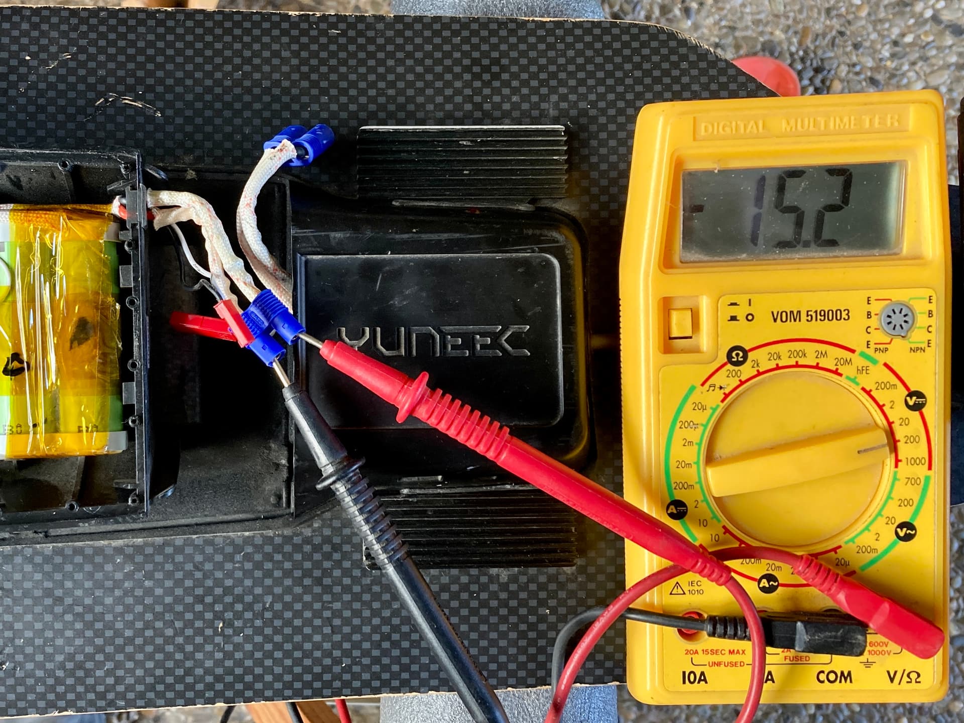

Et lorsque je mesure au cours du pack : 15,2V.
Toujours impossible de charger : chargeur vert
Si on reprend l’ordre alors la 3, 6, 7 sont mortes.
La bonne nouvelle c’est que si le pack ne charge pas c’est que le BMS détecte que ça déconne et met le pack en sécurité. En sois j’aurais tendance à penser qu’il soit en état de marche donc réutilisable, le problème c’est que ce n’est pas facile de test un BMS donc je ne saurais le confirmer.
Je ne recommande pas de changer uniquement les cellules des « P » foireuses, il est plus sain de tout changer pour repartir sur un état de vieillissement uniforme, caractéristique principal d’un pack en bonne santé.

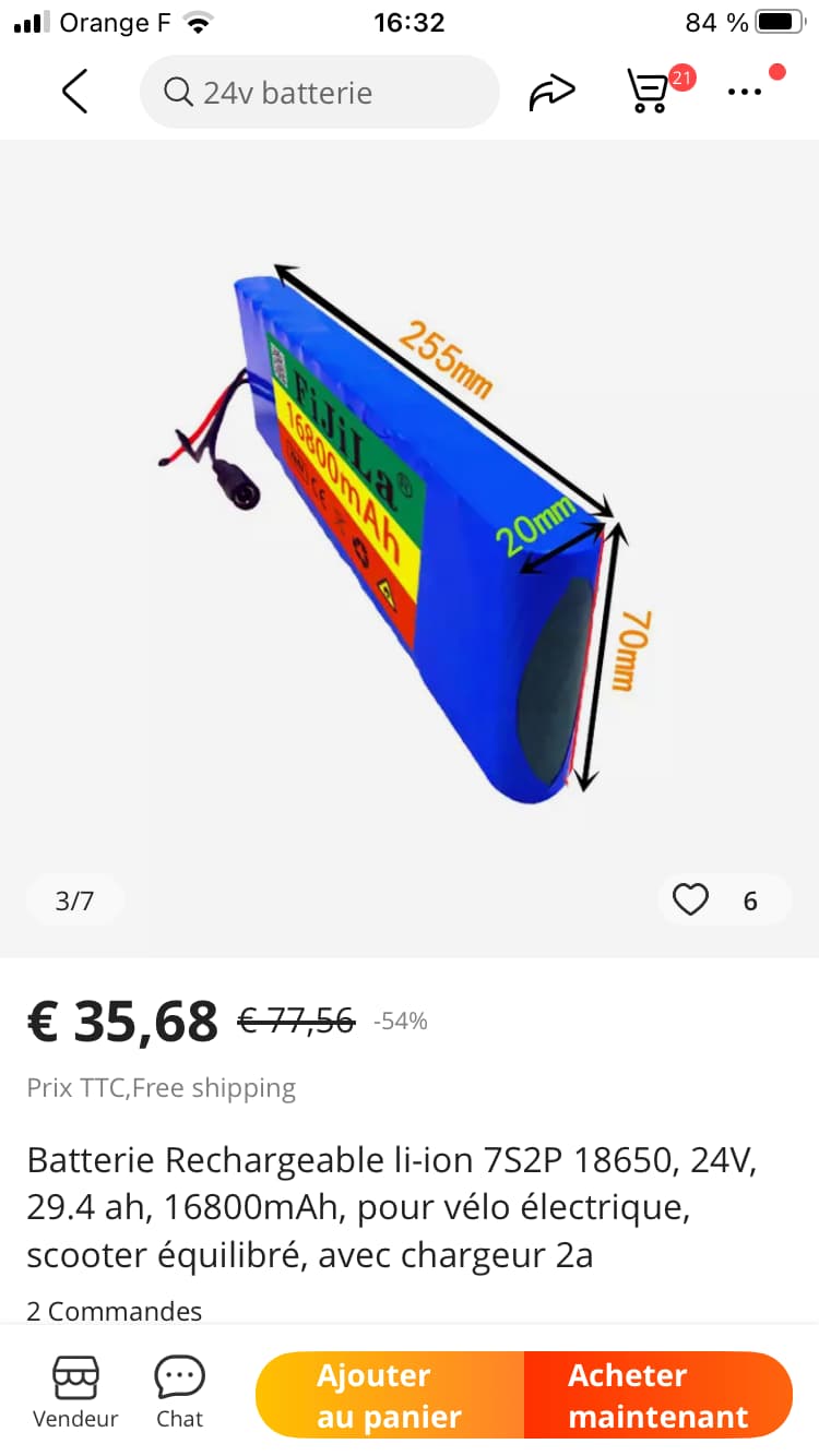

Et en soit, si je greffais ce type de batterie, quelle serait la différence en terme de performance par rapport à celle d’origine ?
à fuir .
une 2p , c’est 4~5Ah maximum .
sur aliexpress , ne faire confiance que à Liitokala ou Aerdu pour de la batterie lowcost .
Je dis pas qu’elle ne vaut rien , juste de la loterie , mais pour 35€ , si tu es joueur …
16.8Ah la 7s2P de 18650, ils sont sans pression les mecs :rofl:
Ou alors si ils ont résolu le problème du stockage électrique en fessant x3 sur la capacité normal d’une cellule et /3 le prix, ils méritent 22 prix Nobels.
