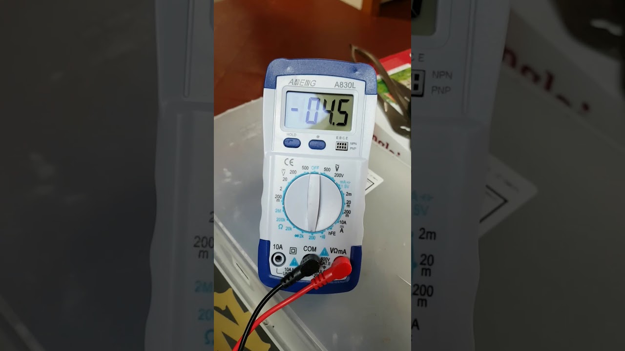

Ok, donc c’est bien ce que je pensais.
Quand je disais au multimètre, c’est en débranchant le moteur du vesc, tu mets le multimètre en mode “ohm” entre 2 phases et tu bouges les fils en observant le multi.
Tu le fais 3 fois (entre les 3 phases). Si la résistance chute alors tu tiens l’un des coupables.
Si tout va bien, faut jeter un oeil au VESC.
Alors je viens de tester suivant ta méthode Pimousse, et le multi a l’air en panique quand je bouge les fils du moteur :
La résistance ne chute pas, mais grandi plutôt. Dans tous les cas, je suppose que c’est pas bon !
Des 3 fils, c’est mon « jaune » qui a l’air de déconner (j’ai mis des scotchs de couleur pour les identifier). Ça pourrait venir d’une mauvaise soudure de la bullet ?
J’espère que ce n’est « que » ça !
Alors je viens de tester suivant ta méthode Pimousse, et le multi a l'air en panique quand je bouge les fils du moteur :
