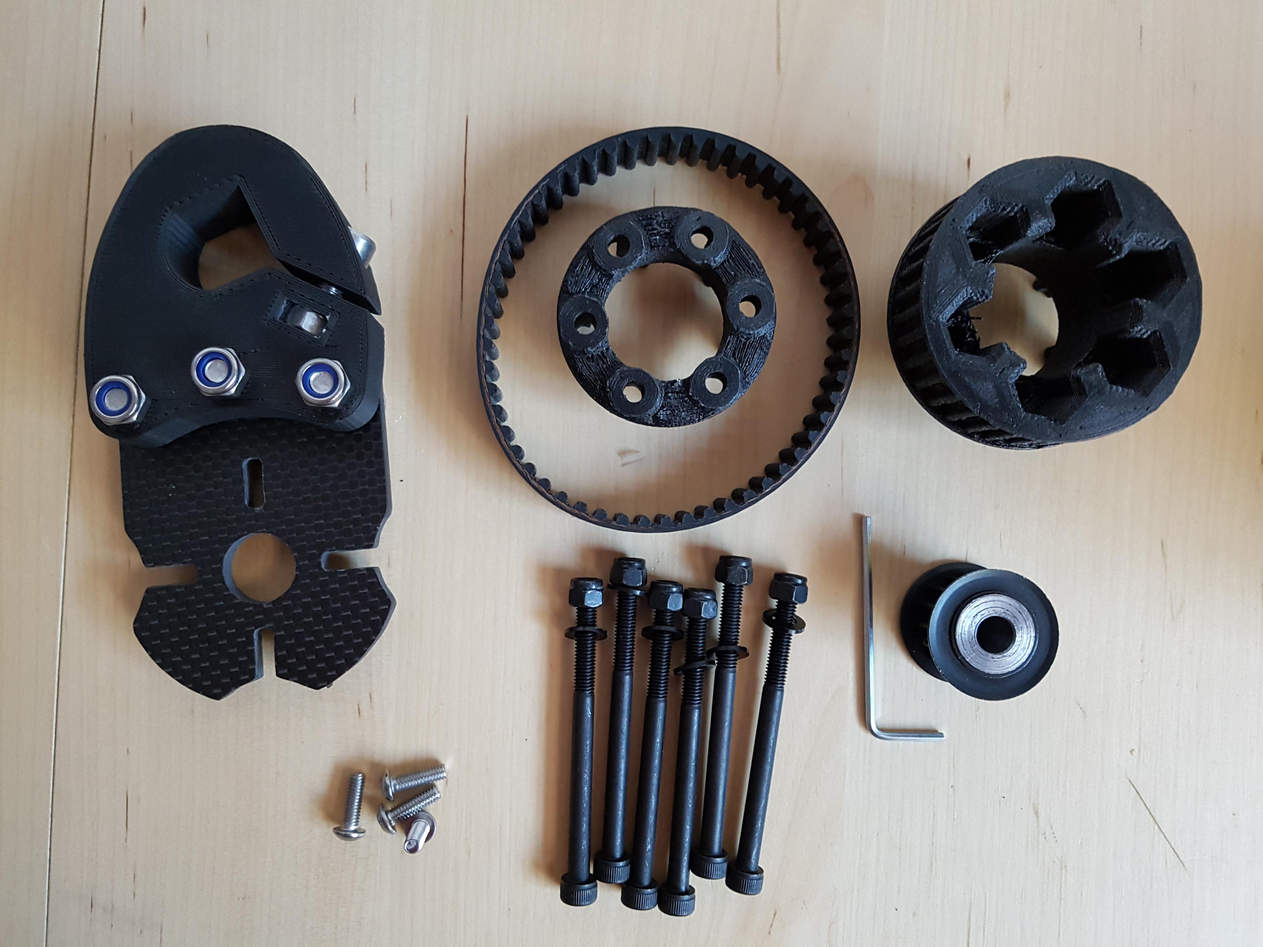

Bon sinon j’ai reçu mes 2 colis en même temps !
Chez eskating.eu (commandé dimanche soir, arrivé jeudi midi, tout super bien emballé):
J’émets un doute sur la durée de vie de la poulie roue et sa bride…mais bon j’espère me tromper.
J’espère aussi
