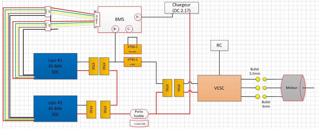

Sinon j’ai fait un 1er essai de mon schéma de branchement:
J’ai encore des doutes sur le branchement du BMS, donc vos regards avisés me seraient bien utiles !

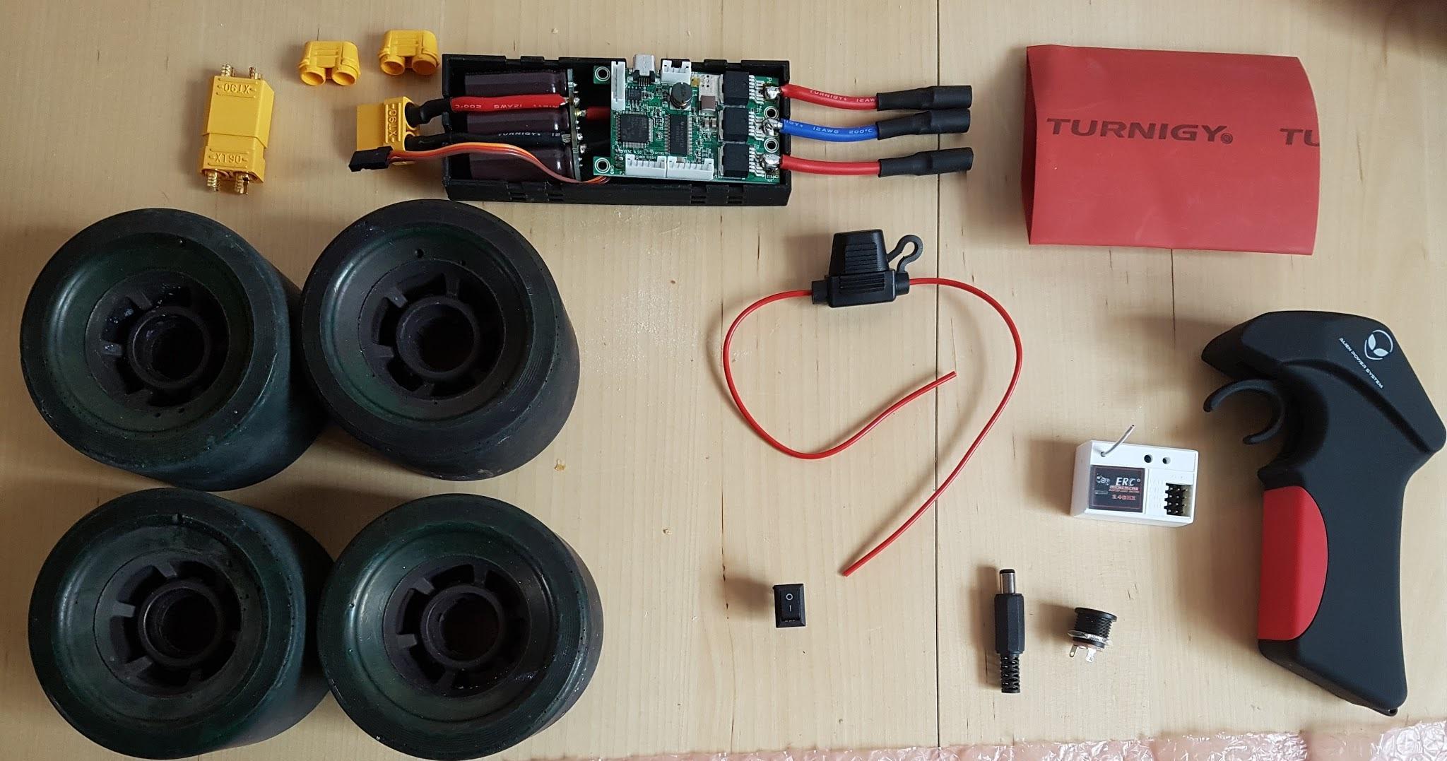

Et hop, 2eme colis reçu !!
VESC esk8.de, remote APS, roues FW 82mmet quelques connectiques (encore merci Riako :thumbup: ).

:thumbup: yeah (ça fait un beau paquet vu comme ça en photo
on mangerais un peu de tout
Trop cool hâte de voir ce mount testé ici !
Bon build & bon dIY !!!
J’avais zappé ton schéma, désolé.
- Pas de connexion entre le - de l’équilibrage Lipo2 et le + équilibrage lipo1.
- Le - de ta prise DC va sur le C- du chargeur (enfin ça dépend aussi tu BMS, tous ne se câblent pas pareil…)
- Je sais pas avec quel connecteur sont livrées tes lipo, mais le mieux c’est d’utiliser des bullet 5.5mm pour gagner en souplesse (les XT90, c’est l’angoisse…)
Pour l’alim, avec une batterie 8Ah, pars sur du 5A mini sinon tu vas attendre une éternité (5A : 8/51.3= 2h, 2A : 8/21.3=5h15 !!!)
Aucun soucis, c’est déjà cool d’y avoir jeté un coup d’oeil !
J’ai corrigé le point 1 et 2; pour le second, j’hésitais en effet entre C- et P- : d’un schéma à l’autre que j’ai pu trouver, c’est jamais la même chose.
Mes Lipo sont déjà équipées de XT-60, du coup je préfère autant les laisser pour le moment. Mais je vais quand même prendre un stock de bullet 5.5 pour changer si jamais c’est trop rigide comme montage :thumbup:

Le nouveau schéma:
XT60 ça va, pas trop encombrant encore.
Le 1.3 c’est un facteur trouvé à l’expérience (pas la mienne, celled’un modéliste, mais que je trouve réaliste) pour prendre en compte le temps plus long de la fin de charge et l’équilibrage.
En effet, on charge en CC/CV. Donc on charge pas tout le temps à fond en courant.
En prenant le coefficient 1.3, tu tiens comptes de ce “ralentissement” de charge
Pour le BMS, tu verras une fois que tu l’auras choisi.
top tout ça, schéma hyper propre
Par contre du coup si plus de 2A, surtout 4 ou 5, pê que le connecteur DC2.1 est un peu limite … un xt30 serait top en fait (c’est toi Pimousse qui m’avait recommandé !.. (je peux t’envoyer une paire
