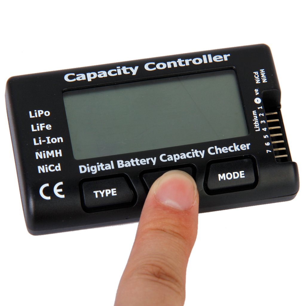

Le capacity controleur pour ça peut être intéressant, je pense, car on peut déjà l’utiliser pour contrôler l’équilibrage des cellules pê… et surtout ce que je ferais avec ceux qui on un alarme a un certain voltage min de tes cellules, c’est donc de le mettre à 3.5 ou 3.4 non ? ou déjà à 3.6v c’est assez bas ? pour prévenir que bientot c’est fini de faire mumuse, un peu comme une réserve quoi !
si c’est bien ça faut vraiment que je le mette pour les quelques euros que ça coûte ! bon il en faut 2 un par batteries dans mon cas.

Tu valides l’utilisation en mode avertisseur type “réserve” ?
J’en ferais donc autant par la suite !

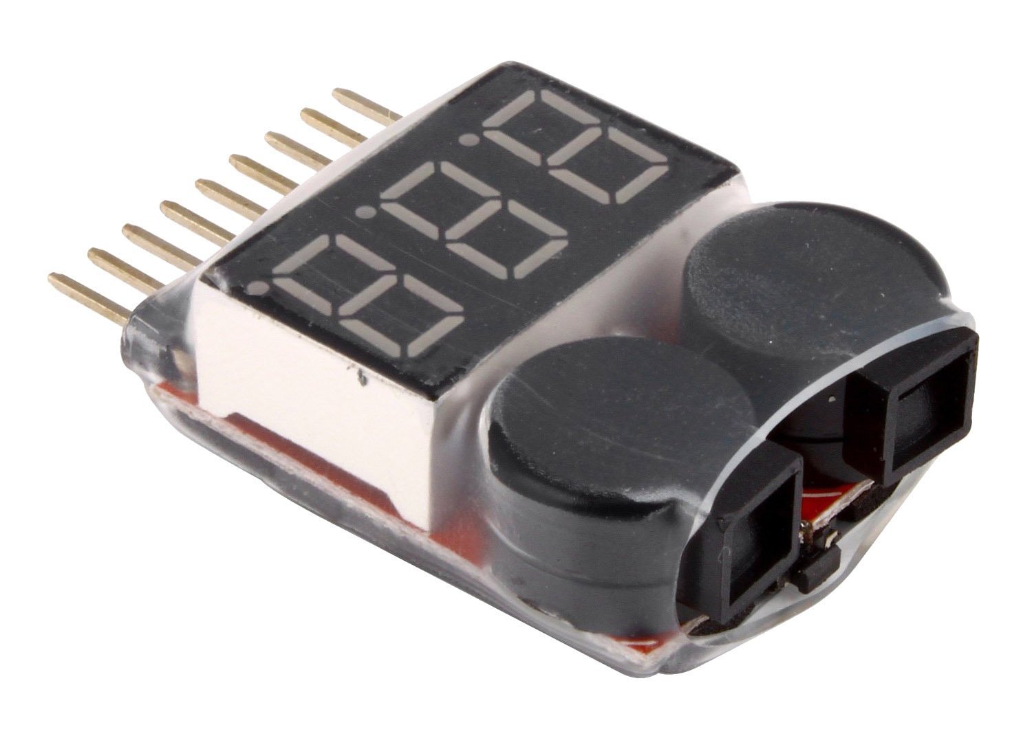

Ils sont à combien tes cut off Fred ?
huuum, je ne sais pas … sur le petit y’a bien indiqué batterie alarme truc … alors que l’autre juste Checker … et il en 7s alors que le petit à 1.90€ est 8s … en plus avec son simple bouton sur le dessus c’est super easy to use !
et il est super petit donc super pratique à intégrer :mrgreen:
ça te fait un petit truc du genre, (au pir t’en met un de chaque côté par lipo danas mon cas 1 par 5S sur mon 10S)
OK et il affiche juste le voltage enfaite ?
Riako tu l’as trouvé ou la deuxième photo stp ? Parce que le voltmètre avec un écran vert m’intéresse bien !
