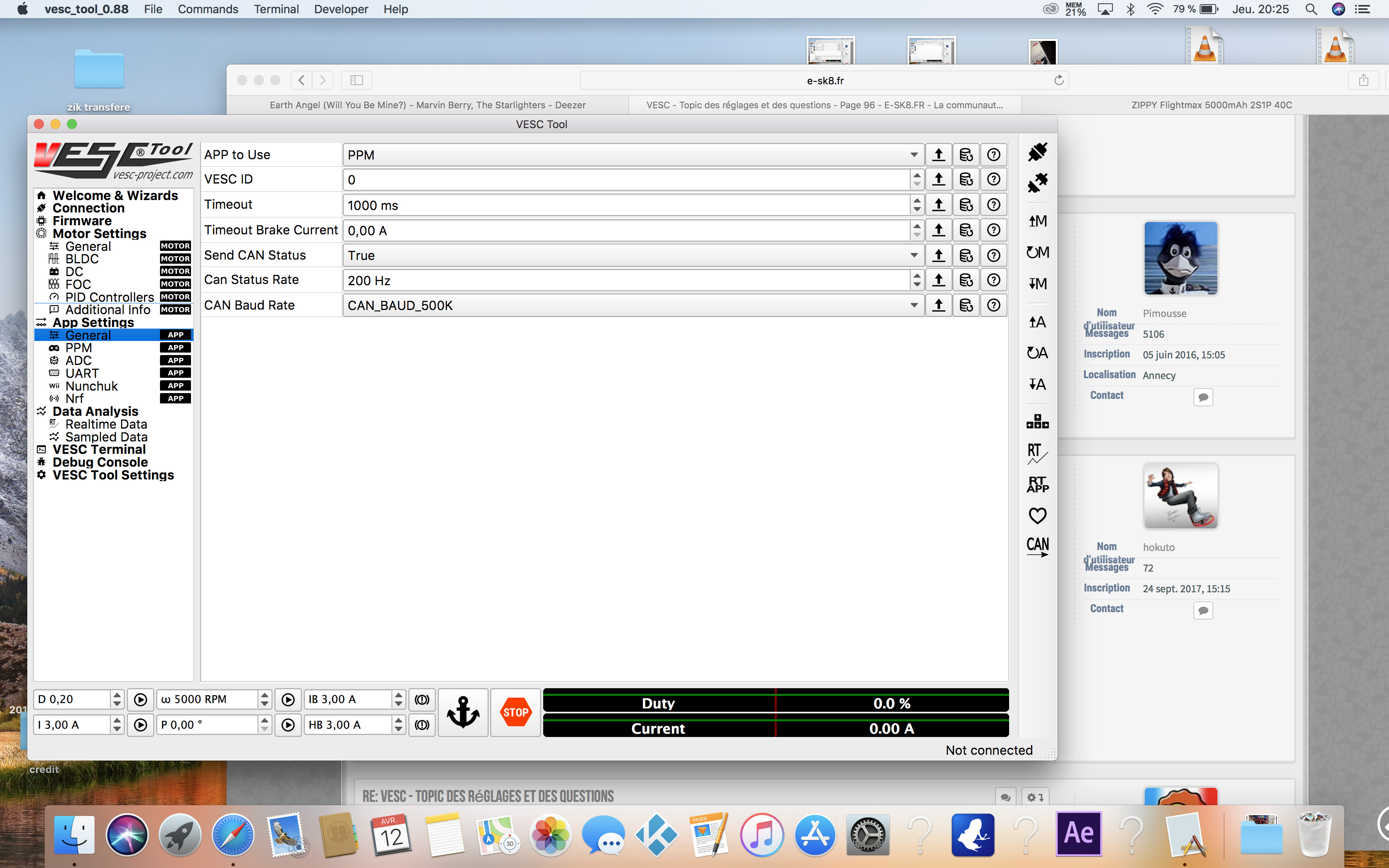

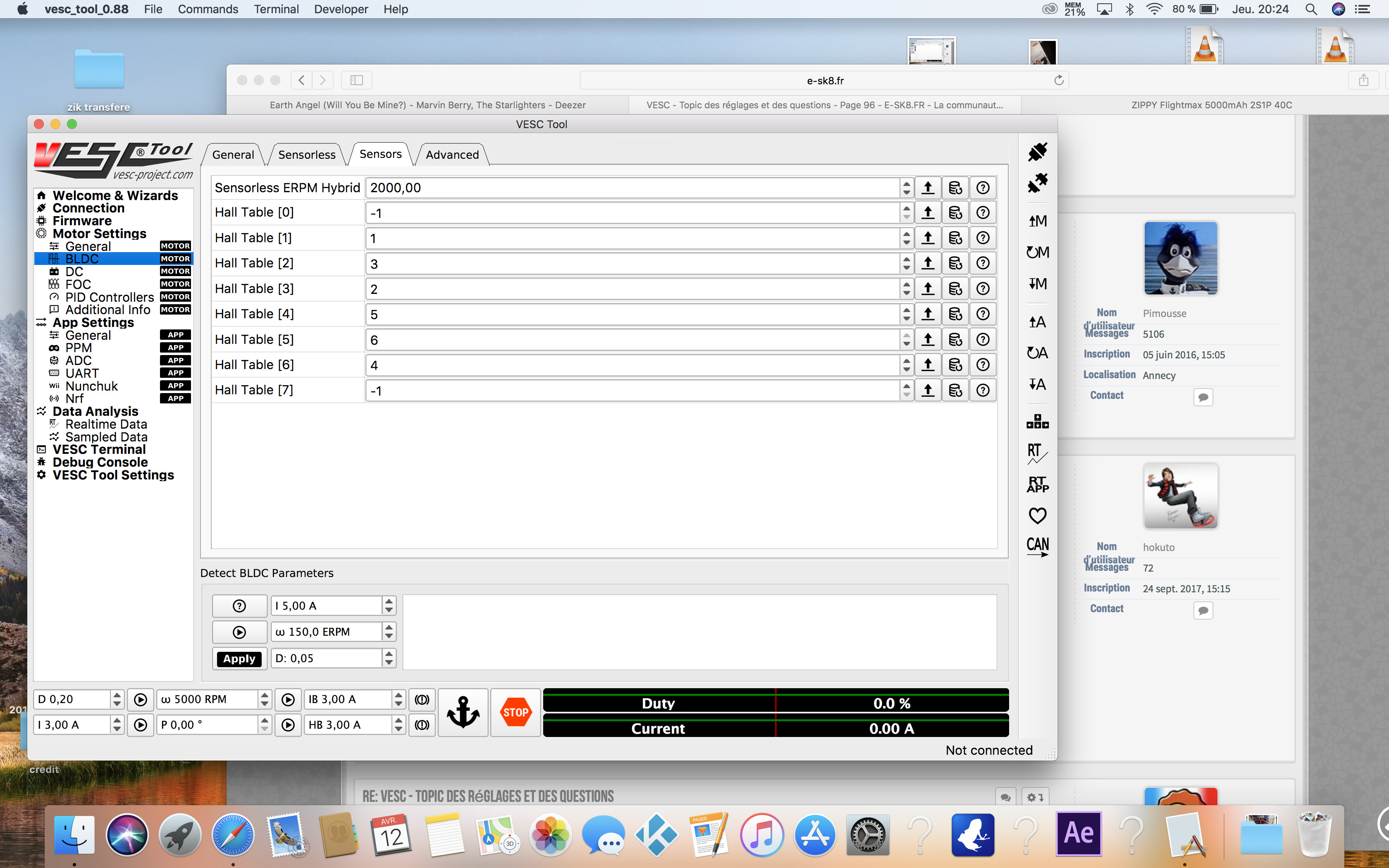

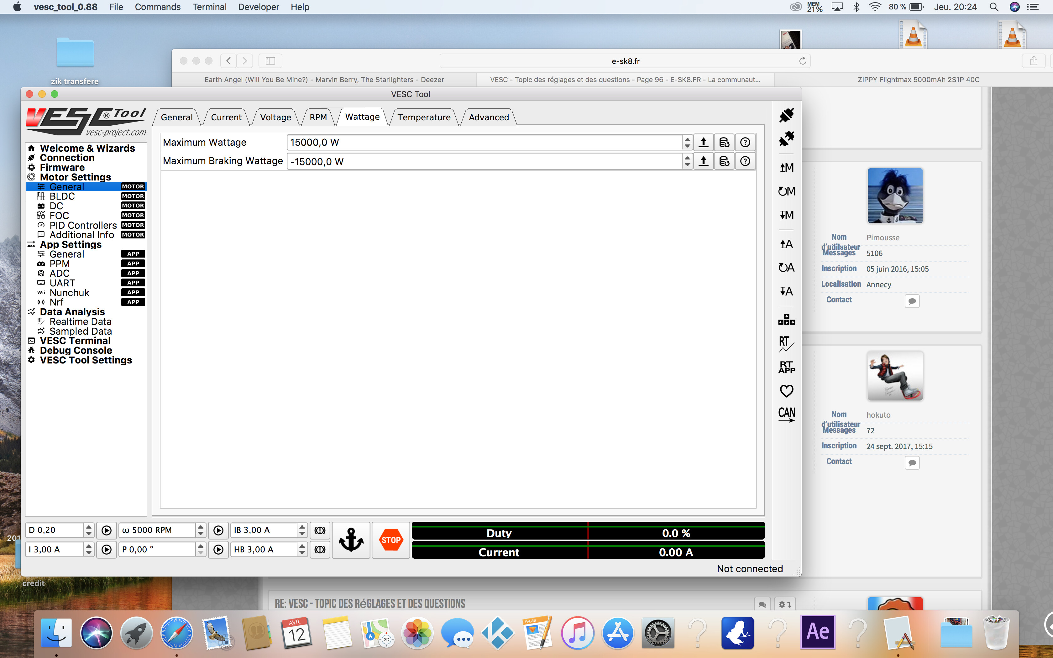

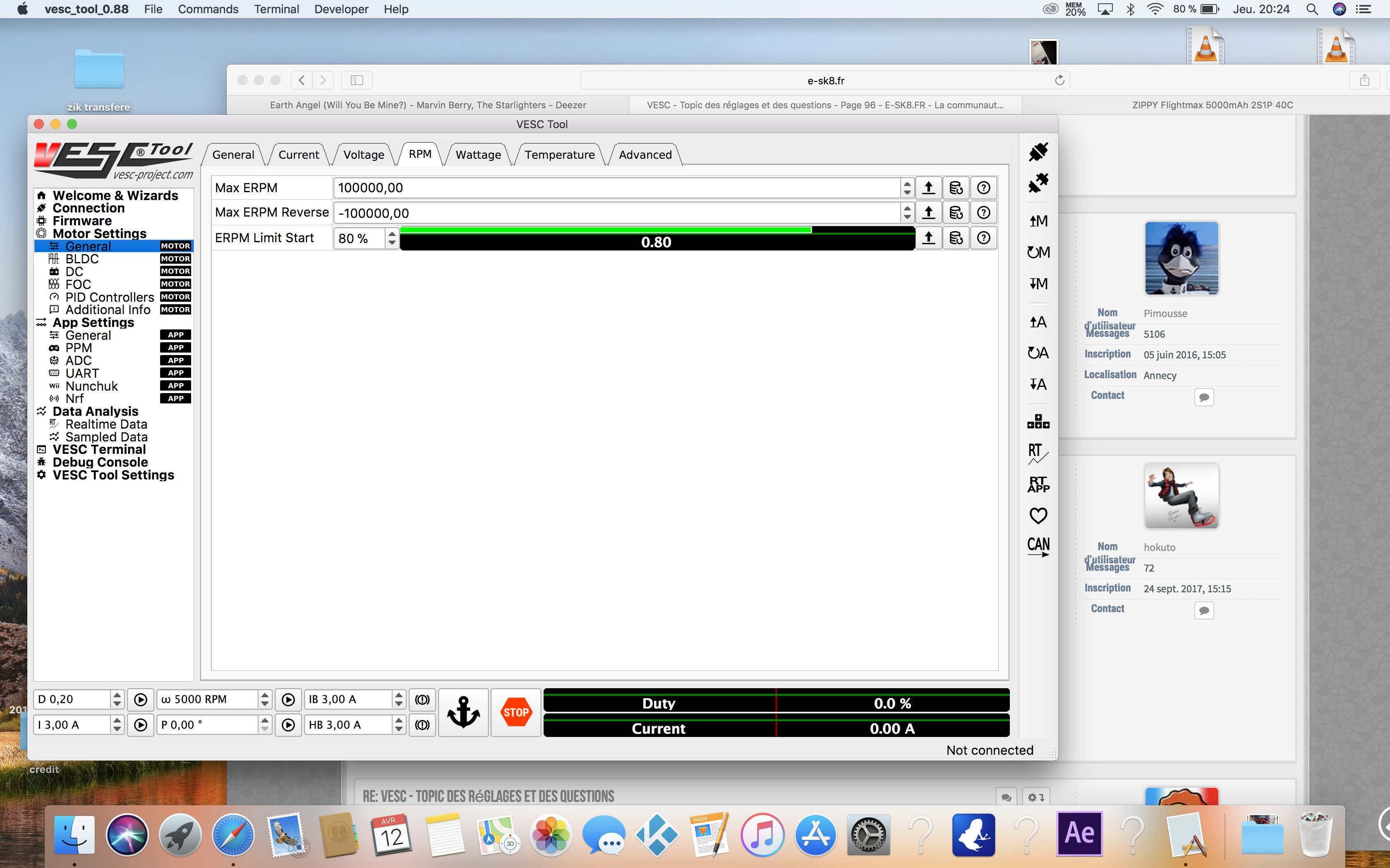

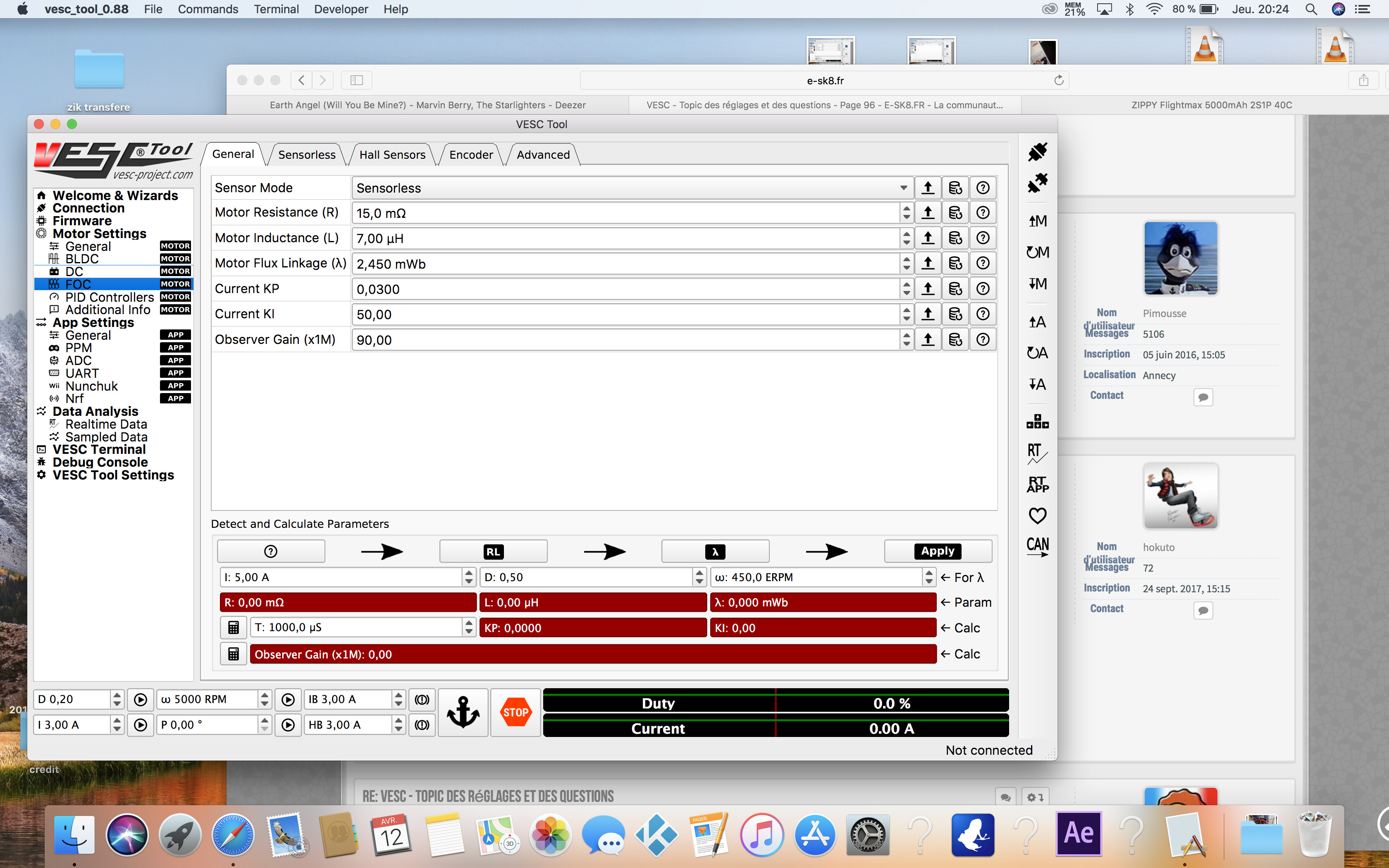

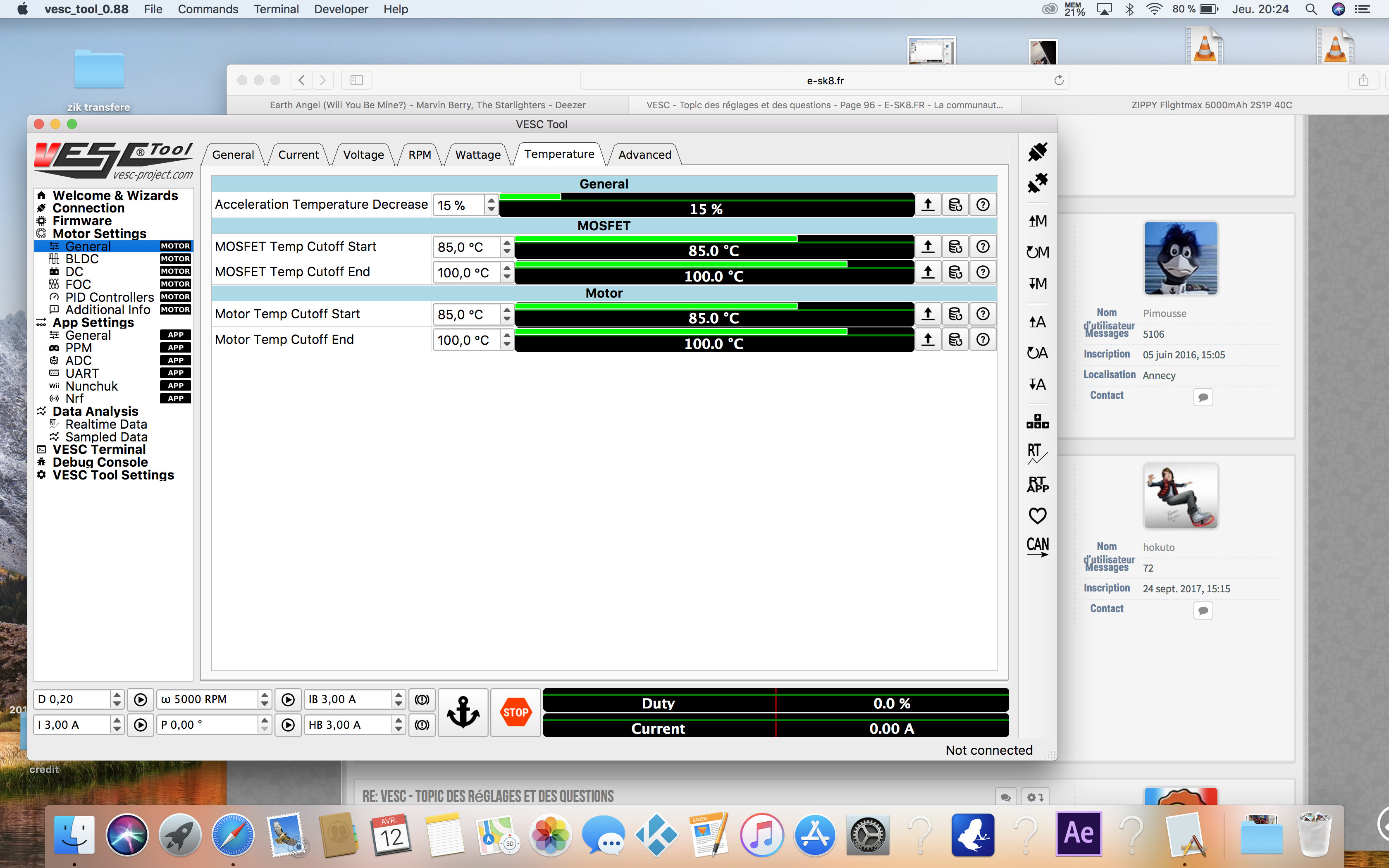

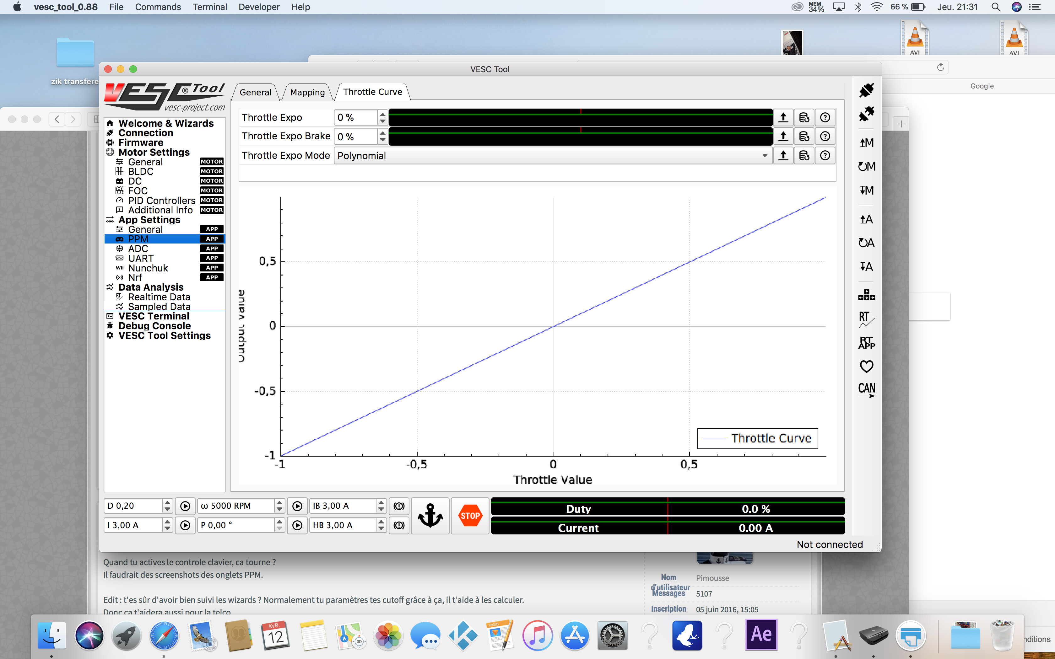

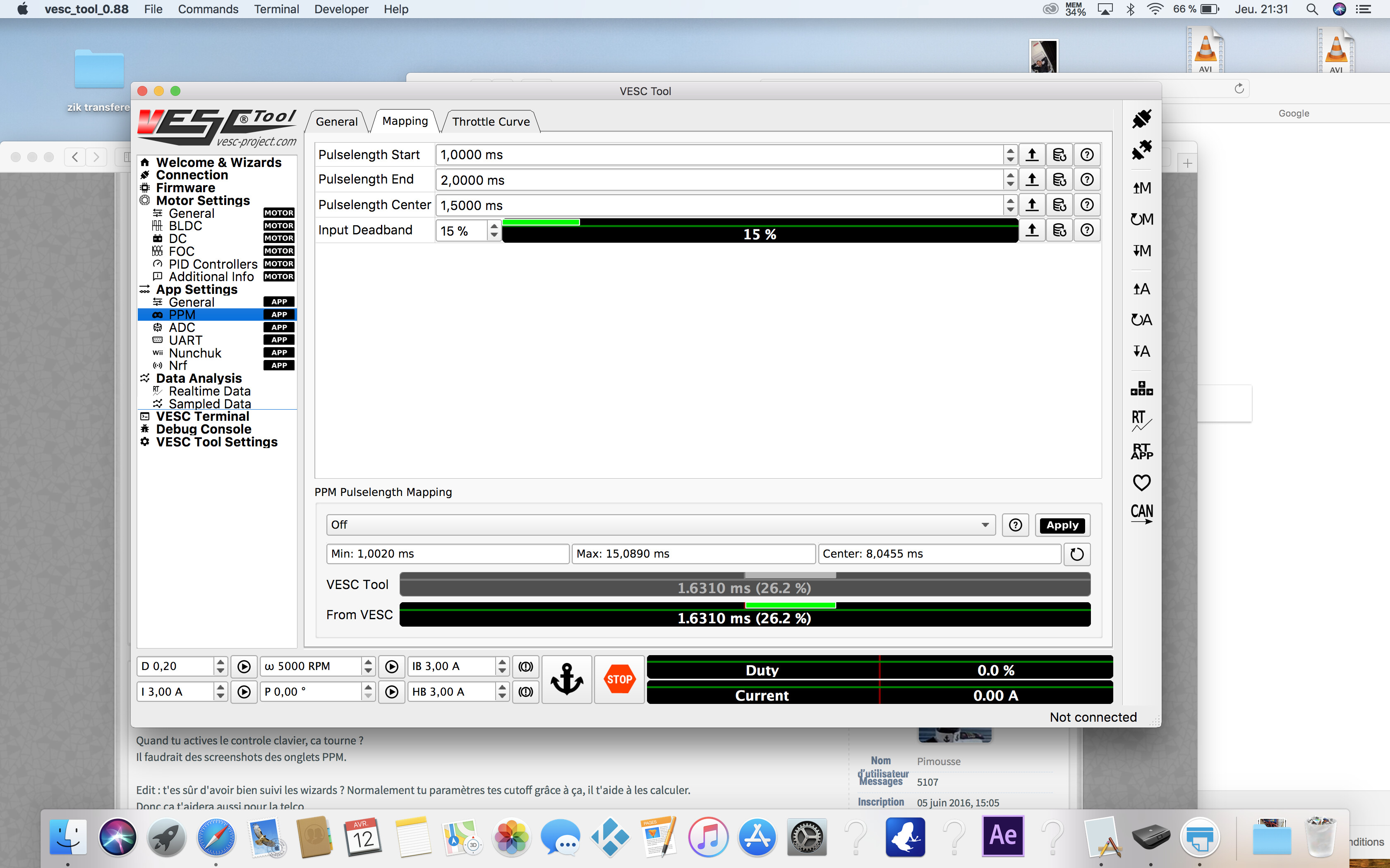

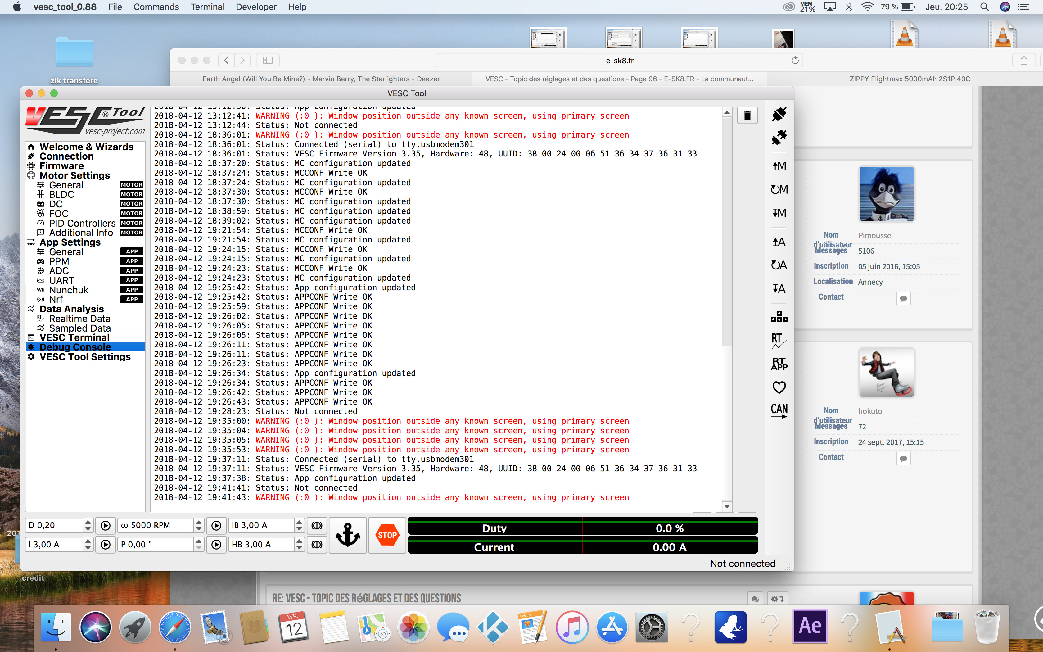

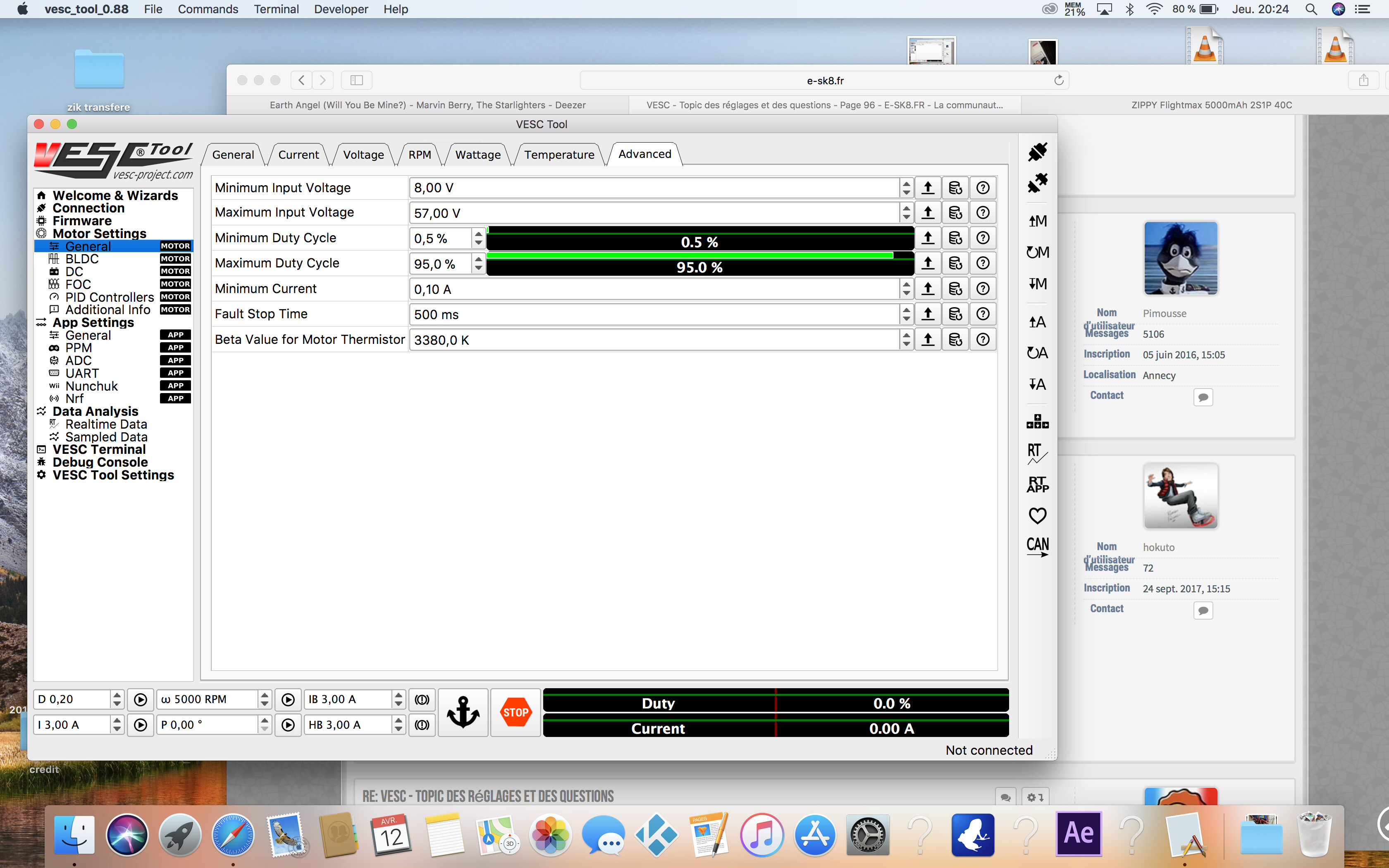

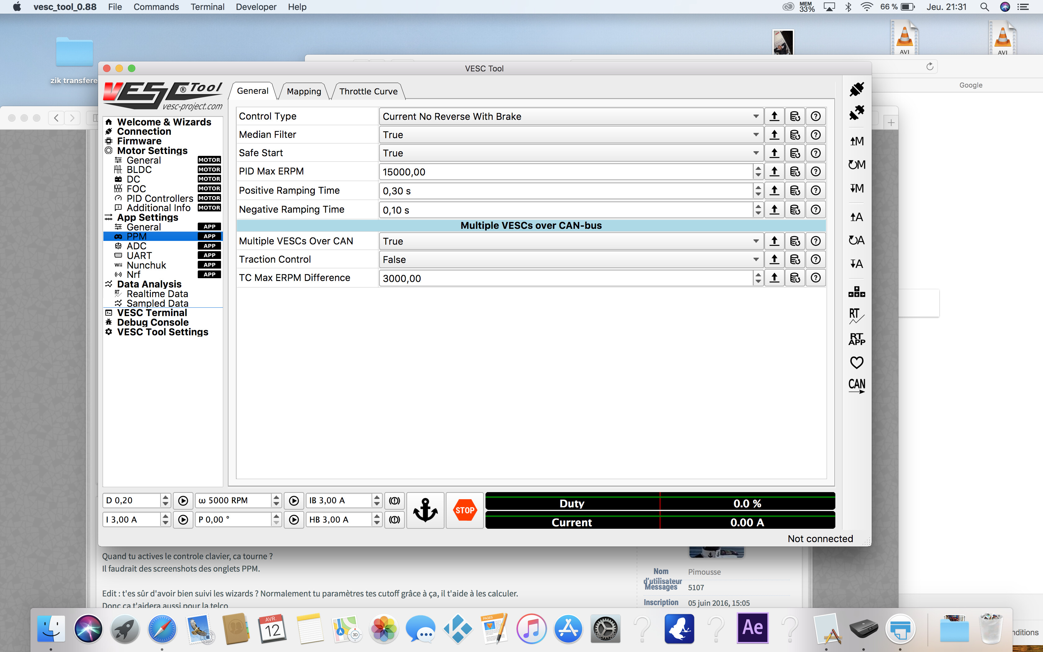

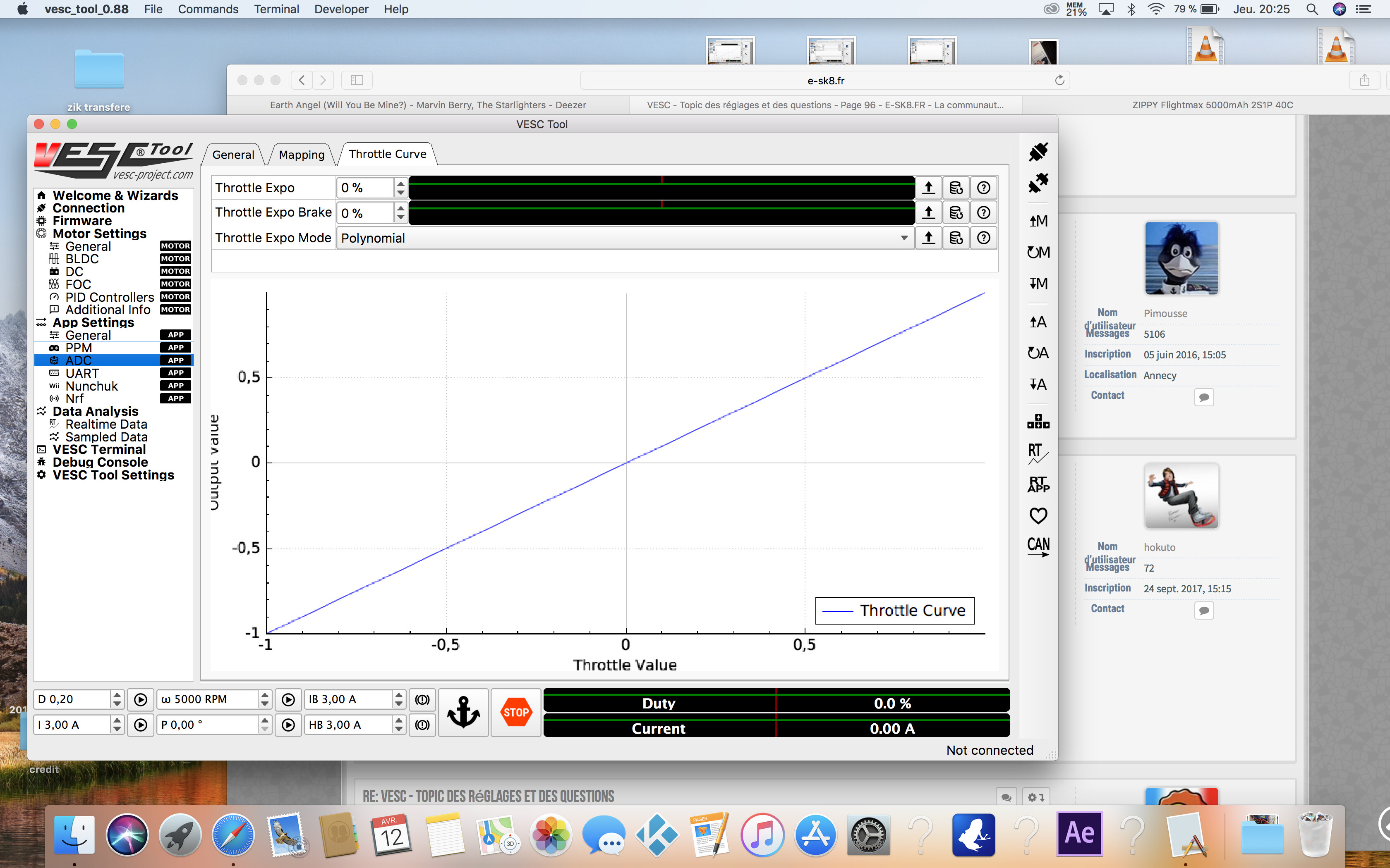

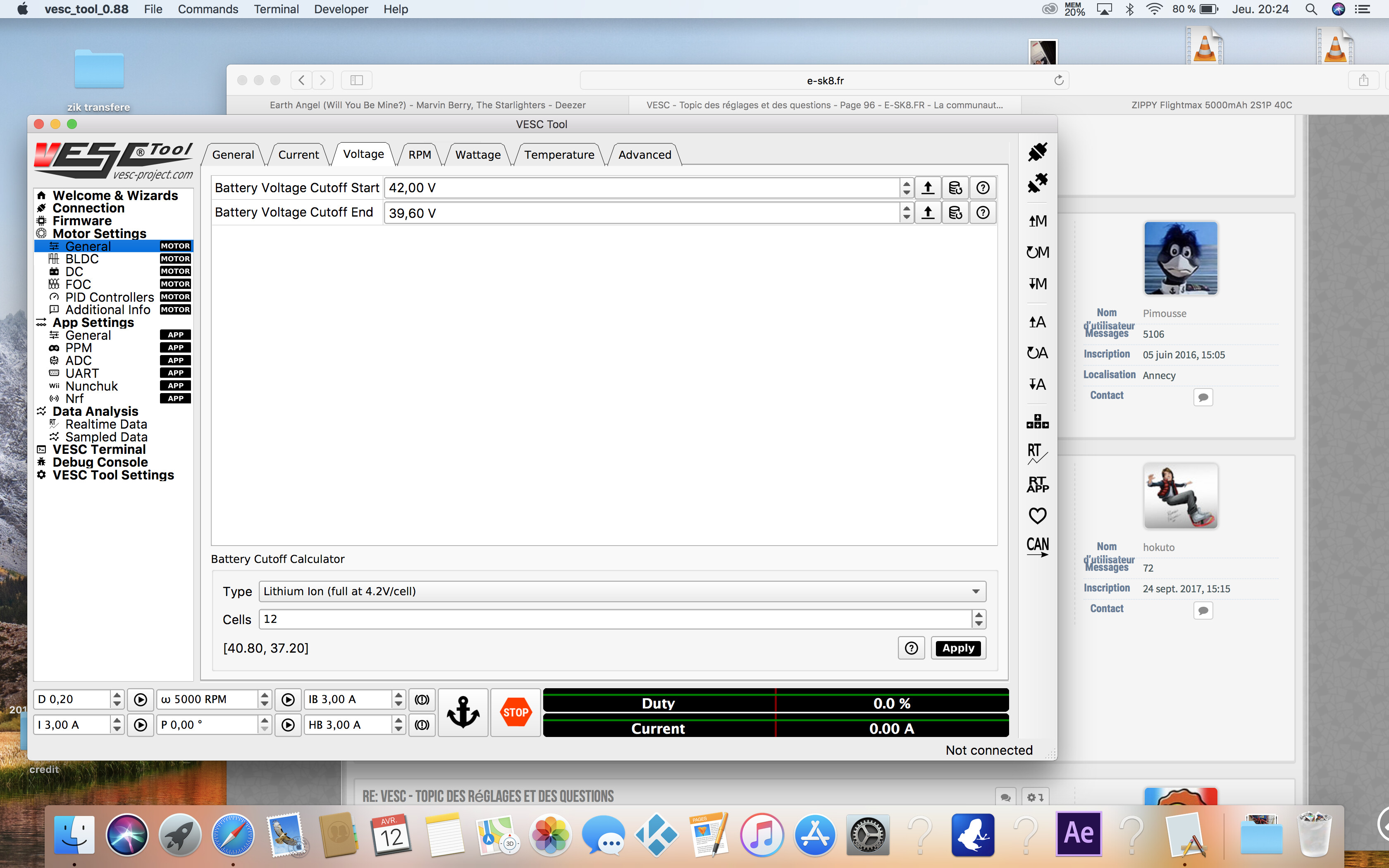

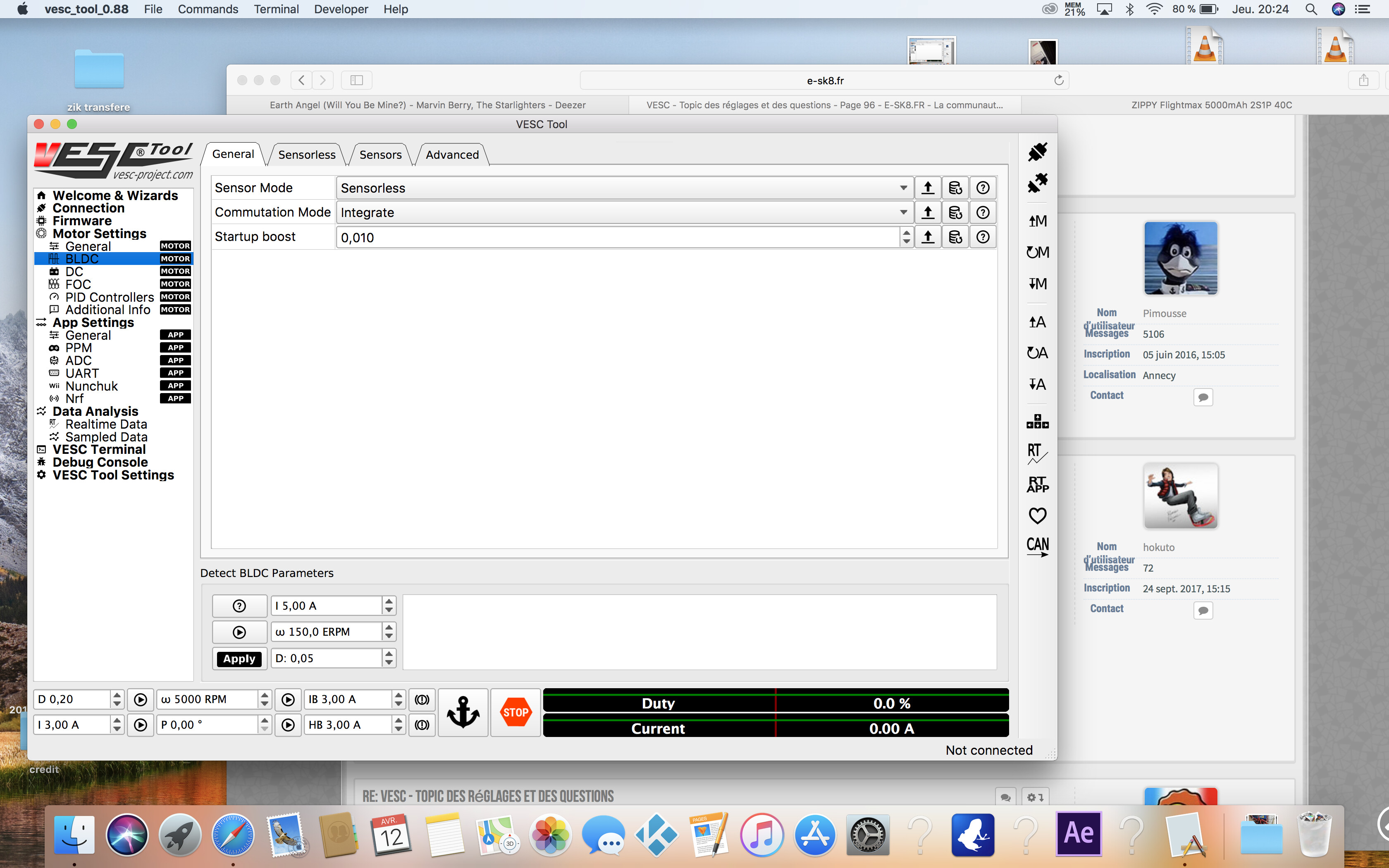

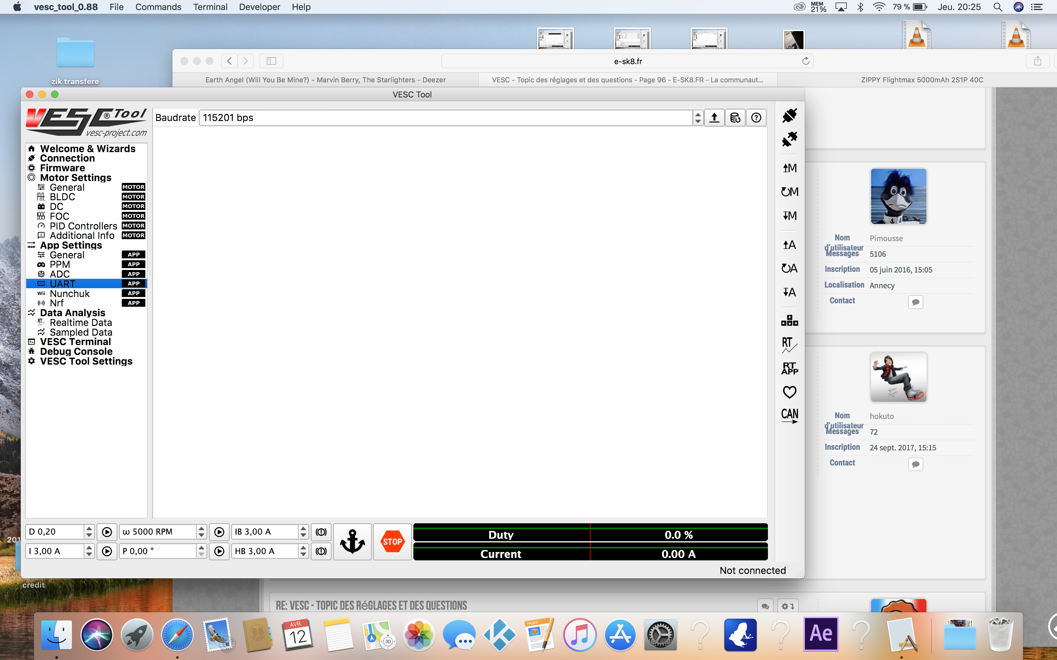

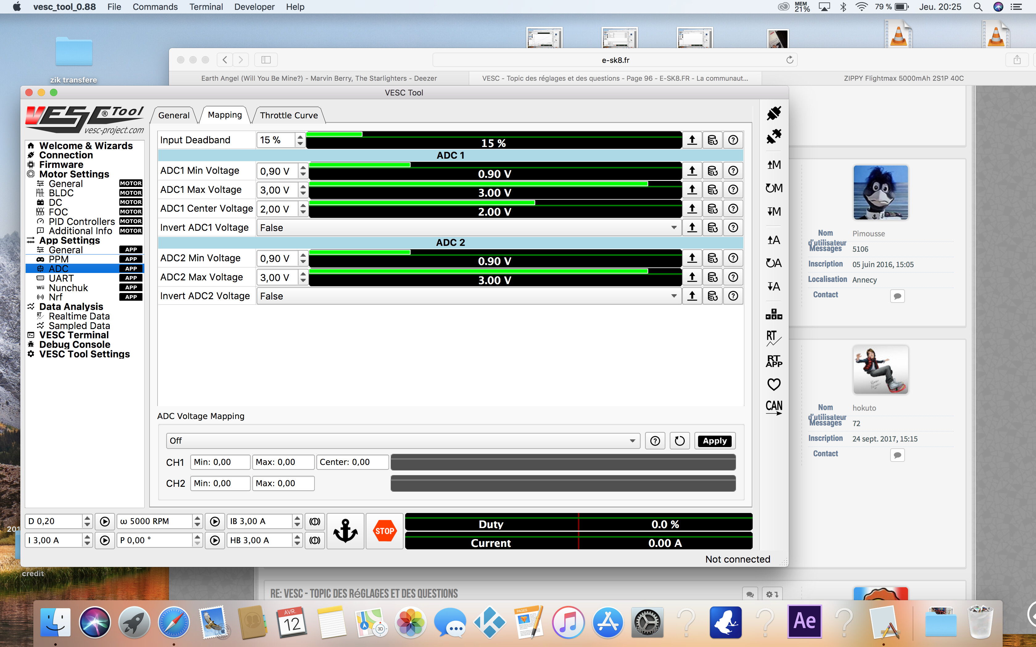

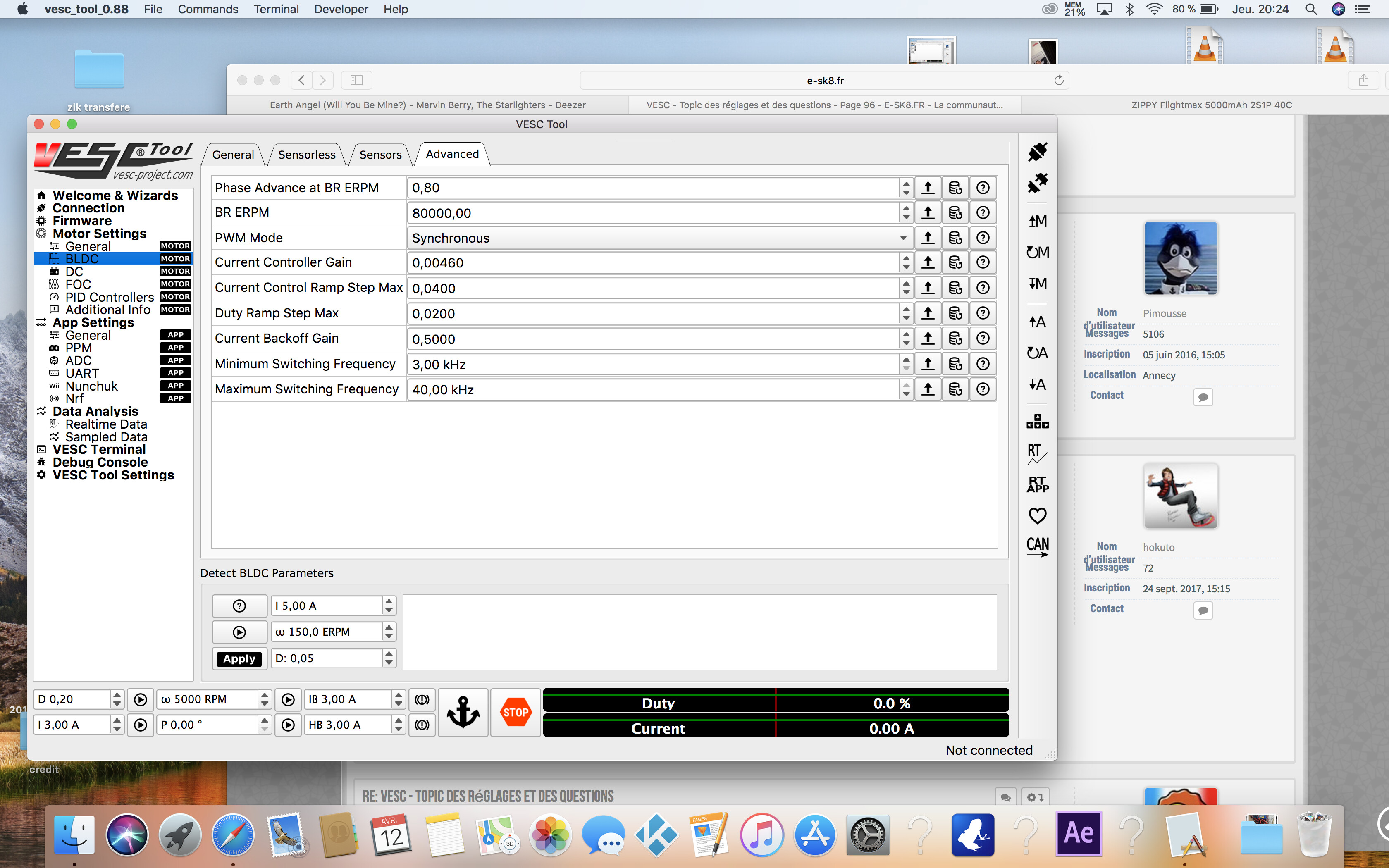

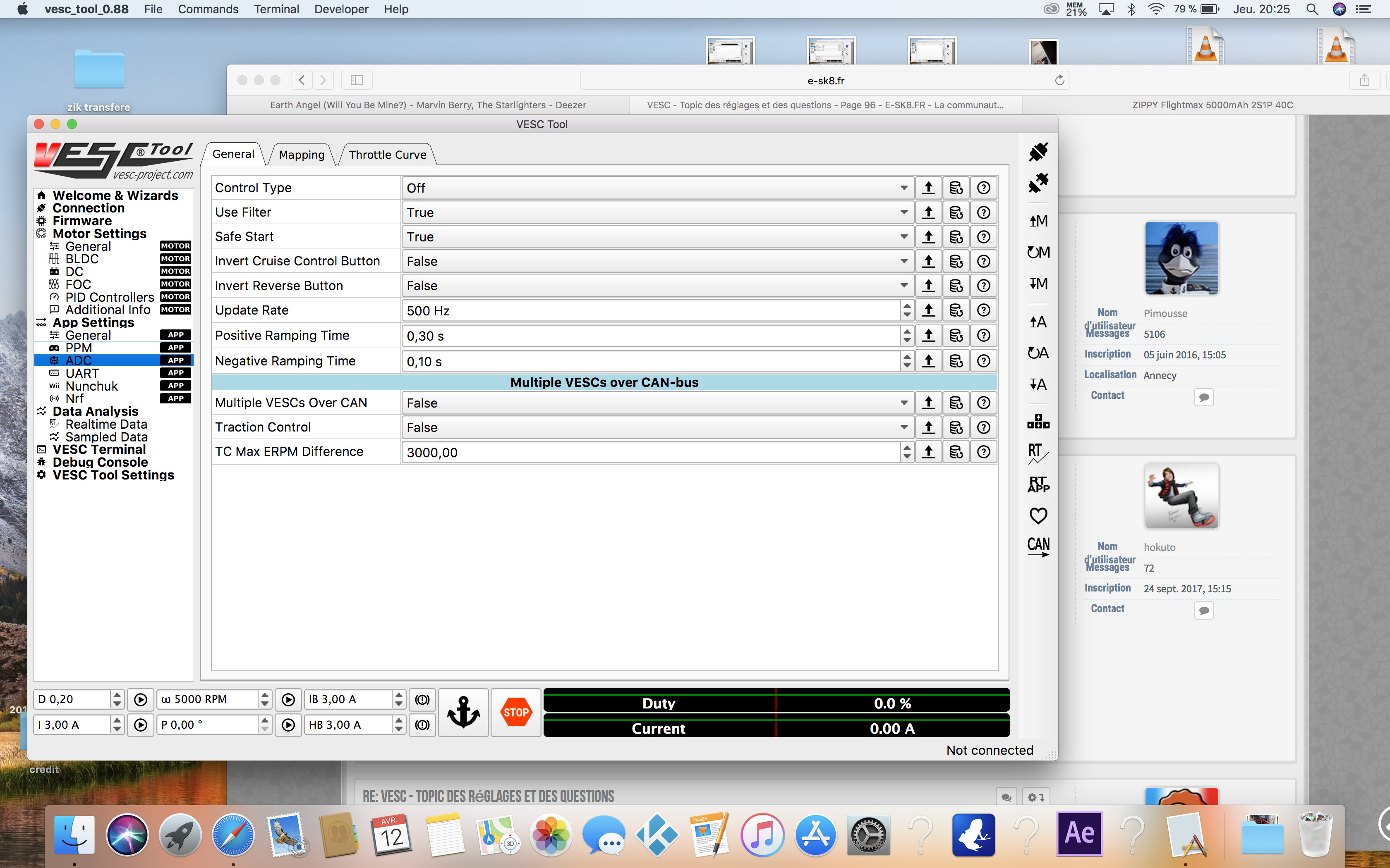

Plutôt que des prendre en photo ton écran, tu peux pas faire un imprim’ecran ? Ça sera plus propre et plus lisible
Quand tu actives le controle clavier, ca tourne ?
Il faudrait des screenshots des onglets PPM.
Edit : t’es sûr d’avoir bien suivi les wizards ? Normalement tu paramètres tes cutoff grâce à ça, il t’aide à les calculer.
Donc ça t’aidera aussi pour la telco
Concernant l aide au calcule des Wizards ben il ne m a rien propose. Peut être parce que j ai une version mac…
Premier onglet : welcome & wizards
J ai fait. Certaines infos que j ai entré ne doivent pas être bonnes. Ça rend dingue alors que ça doit ce jouer à une ou deux infos a modifier. La suite ce soir donc.
Bon, je vais essayer d aller voir le Dr Riako ce weekend qu’il m’aide à gérer ca.
