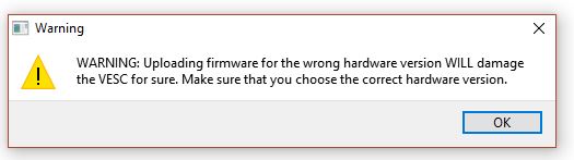

bon je suis on train de faire la mise à jour 2.54
j’ai pris bldc tool 2.54
et dans firmware je fais choose et il me dit ça
c’est normal je fais ok ? (je me souvient plus)
Oui, normal.
ouai, si tu select bien le fw 2.54 d’Ack c’est normal, c’est histoire de prévenir que tu pourrais faire une grosse bourde en cas de non vigilance ou dissuadé les noob de tentative coûteuse
