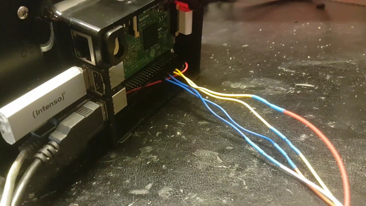

C’est pas “sûrement”, C’EST pour le VESC 6.
Frank de Trampa qui donne régulièrement des news de la beta du vesc 6 (dont tu fais partie non ? Je sais plus…), nous a dit que Vzdder faisait ce test bench pour automatiser l’upload du firmware/bootloader et tests du VESC pour accélérer l’envoi.
Très impressionnant en tout cas les compétences de Vedder. Elles semblent sans limite !
