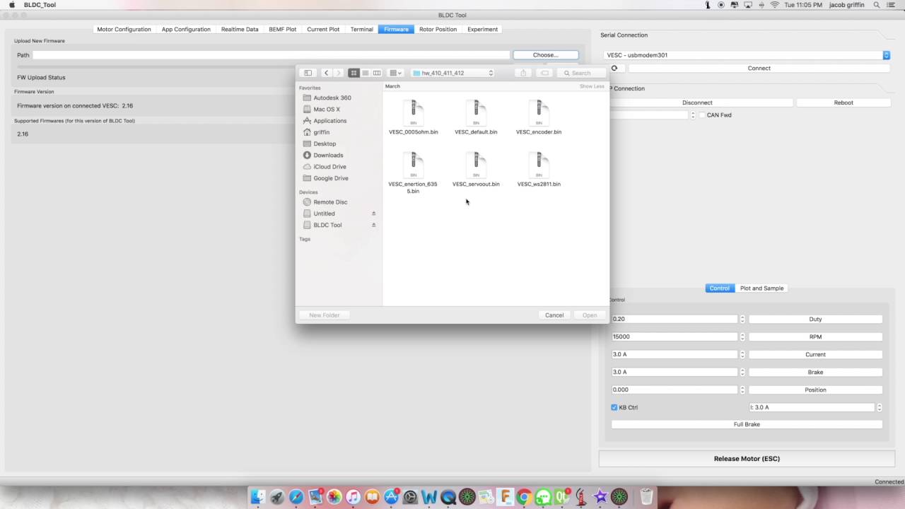

Salut tout le monde, j’ai ressorti mon skate HS pour tenter un sauvetage avec le FW Ackmaniac. Et je me rends compte que je n’arrive pas à mettre à jour le FW depuis le début.
Sur Windows BLDC Tool coupe la connexion au VESC. Il faut que je redémarre le VESC pour pouvoir m’y reconnecter, mais pas de changement de version de FW, les réglages perso sont toujours présents.
Sur Ubuntu pareil : BLDC Tool se ferme après l’upload et j’ai un message « Erreur de segmentation (core dumped) » dans le terminal. Il faut aussi rebooter le VESC pour pouvoir à nouveau s’y connecter, mais le FW n’a pas changé non plus.
Comme tous les FW sont des 2.18 (version buggé ou pas, vive l’incrémentation des versions :roll: ) c’était dur de voir la différence… Mais là j’essaye de passer au 2.53 d’Ackmaniac et je reste coincé sur le 2.18 d’origine (en plus celui qui est fourni par Phenix, le buggé).
Au niveau procédure pourtant c’est pas sorcier ! Choisir le fichier puis uploader… J’ai essayé deux cables, j’ai désactivé le pare feu… Quelqu’un a déjà eu le problème ?

salut quaso
j ai eu moi aussi le problème pour flashé le firmware sur mon esc HW4.12 fw2.18 de chez maytech , impossible de flasher via bldc et prise usb . je l ai flashé avec un usb linker ST-LINKV2( 6€ sur ebay) et avec il te faut le logiciel STM32 ST-LINK Utility , il te faut confectionner un cordon pour brancher sur le connecteur (program/debug) du vesc .
il y a une video sur yuotube : https://www.youtube.com/watch?v=H4sbDhRcaOQ
D’après ce que je sais il n’y en a pas besoin si tu as déjà un FW chargé, il suffit de faire upload sur BLDC pour le mettre à jour.
Les Maytech sont livrés nus, mais pas les esk8.de et les Phoenix qui sont livrés avec un beau FW buggé… Que je n’arrive pas à mettre à jour.
Tu peux avoir le firmware sans le bootloader (qui permet la comm par l’USB).
C’est idiot, certes, mais c’est peut-être ce qu’il t’arrive.
Dans ce cas, il te faut le STLink pour charger le bootloader et après plus besoin.
Je confirme avec mon phoenix qui fonctionne nickel mais qui a le 2.18 buggé… je ne peux pas le flasher car il n a pas le bootloader a priori… a faire passer dans un stlink lors d une session…
OK… Merci. J’aurai mieux fait d’acheter un Maytech, je pensais qu’il serait 100% fonctionnel. Non seulement il est buggé mais en plus on peut pas le mettre à jour ? :shock:
