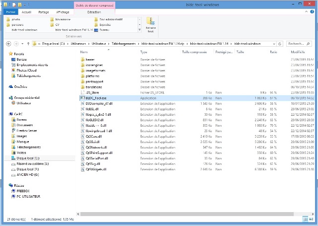

ok j’ai télécharger le fichier compressé bldc-tool-windows FW 1.14.zip
j’ai ensuite installé le driver virtual com port driver v1.4.0
puis quant je veux installer BLDC_Tool.exe il me dit "impossible de demarrer le programme car il manque QT5Gui.dll sur votre ordinateur
