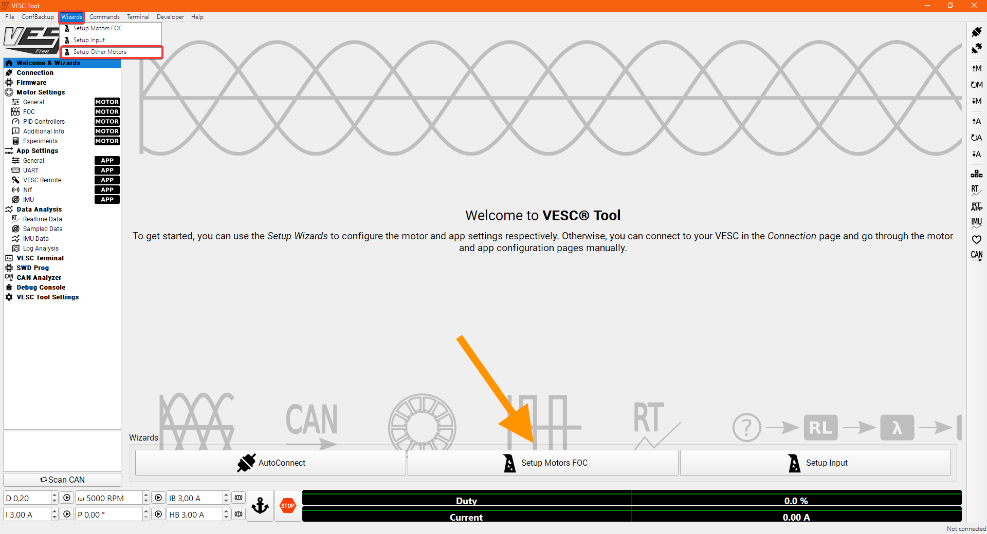

Vesc 4.12 et Vesc tool
C’est ironique ?
Je parlais de ce bouton là :
