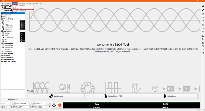

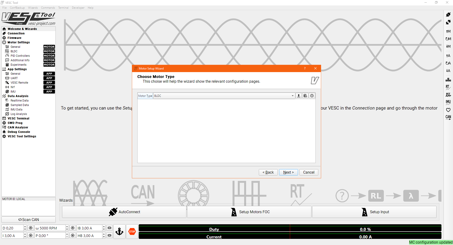

j’ai fouillé et j’ai réussi a le setup en BLDC.
y’a pas à dire , le démarage est beaucoup plus doux qu’en FOC.
Salut,tu as fait comment ?
Tu clic sur bldc et tu lance la détection en bas a gauche?

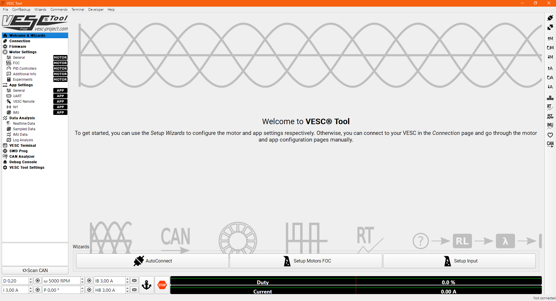

C’est super malin que le wizard de BLDC_tool impose le FOC pour tous les moteurs
Alors que les anciennes versions proposaient de choisir entre BLDC et FOC !
