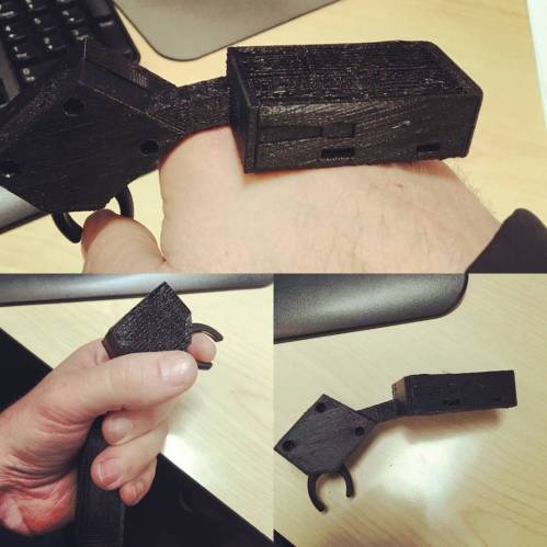

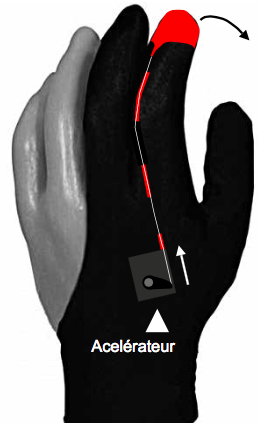

Yes c çà, la solution c le DIY du mec à l’arrache: Du scotch, des ellastiques à ma soeur et un guide pour l’évacuation des machines à laver. Le genre de pièce que tu gardes tout une vie sans savoir pourquoi, bah finalement elle a servi !!!
Génial, du coup tu peux toujours la commander avec le pouce !
Justement je me demandais comment tu grabbais ou posais la main sur la vidéo de descente… je comprends ! J’essayerai ton truc !
Le seul souci c’est en cas de choc, tu peux te péter un doigt assez vite je pense…
J’ai pas peur de me péter un doigt car comme la telco ne tiend qu’a 2 doigts je reste très libre de mes mouvements de mains et doigts. Et vu ta photo de profil tu sais ce que sais … quant on tombe, on a pour habitude de se servir des Pucks comme protection alors je me voyais pas avoir une telco dans le creu de la main car si c’était le cas je pense que je l’aurais déjà explosé. Donc Good Bye la dragone et bienvenu aux élastiques .
J’ai pas peur de me péter un doigt car comme la telco ne tiend qu’a 2 doigts je reste très libre de mes mouvements de mains et doigts…
Sûrement, je flippe un peu sur le sujet car je me suis déjà cassé un doigt… Et c’est bien relou à remettre.
