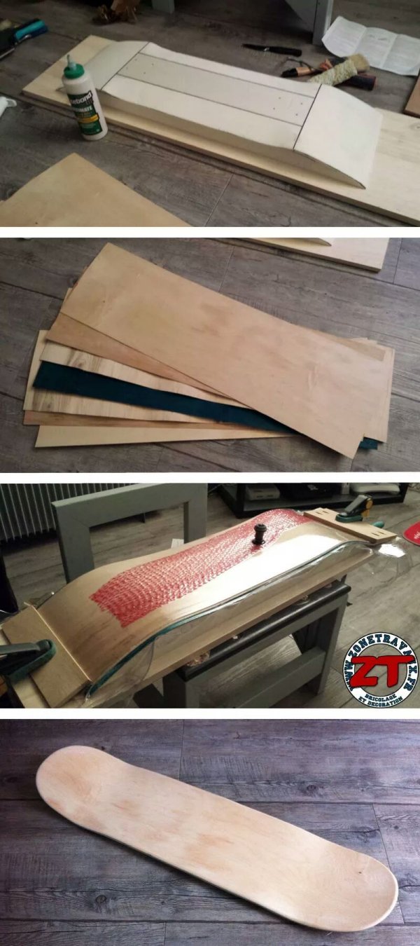

J’ai commencé par me faire une street (street de vieux avec des gommes tendres :lol: ) avec la presse sous vide Roarokit, j’avais vraiment hésité à me faire une presse mécanique aussi :slight_smile:

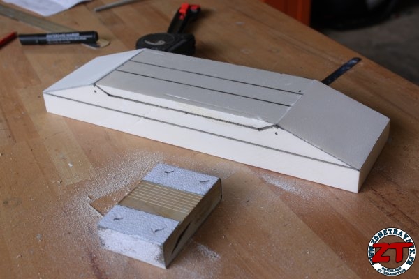

tu as fait comment pour ton moule et t’assurer que le shape est bien symétrique ? c’est assez chaud à faire à la ponceuse non ? (surtout sur de la courbe)

Pour le shape de la presse sous vide, le coté symétrique est simple car tu peux faire tous les traçages nécessaires sur le polystyrène. Ensuite, le moule est grossièrement découpé avec une scie à métaux pour enlever du volume et les finitions avec une cale à poncer gros grain (il n’y a pas besoin d’un aspect parfaitement lisse). Je m’étais embêter à arrondir tous les angles mais c’est le meilleur moyen de ne pas faire de symétrie. En fait, étant donné que le bois ne plie pas avec des arrêtes vives (il se courbe), rien ne sert de s’embêter !
