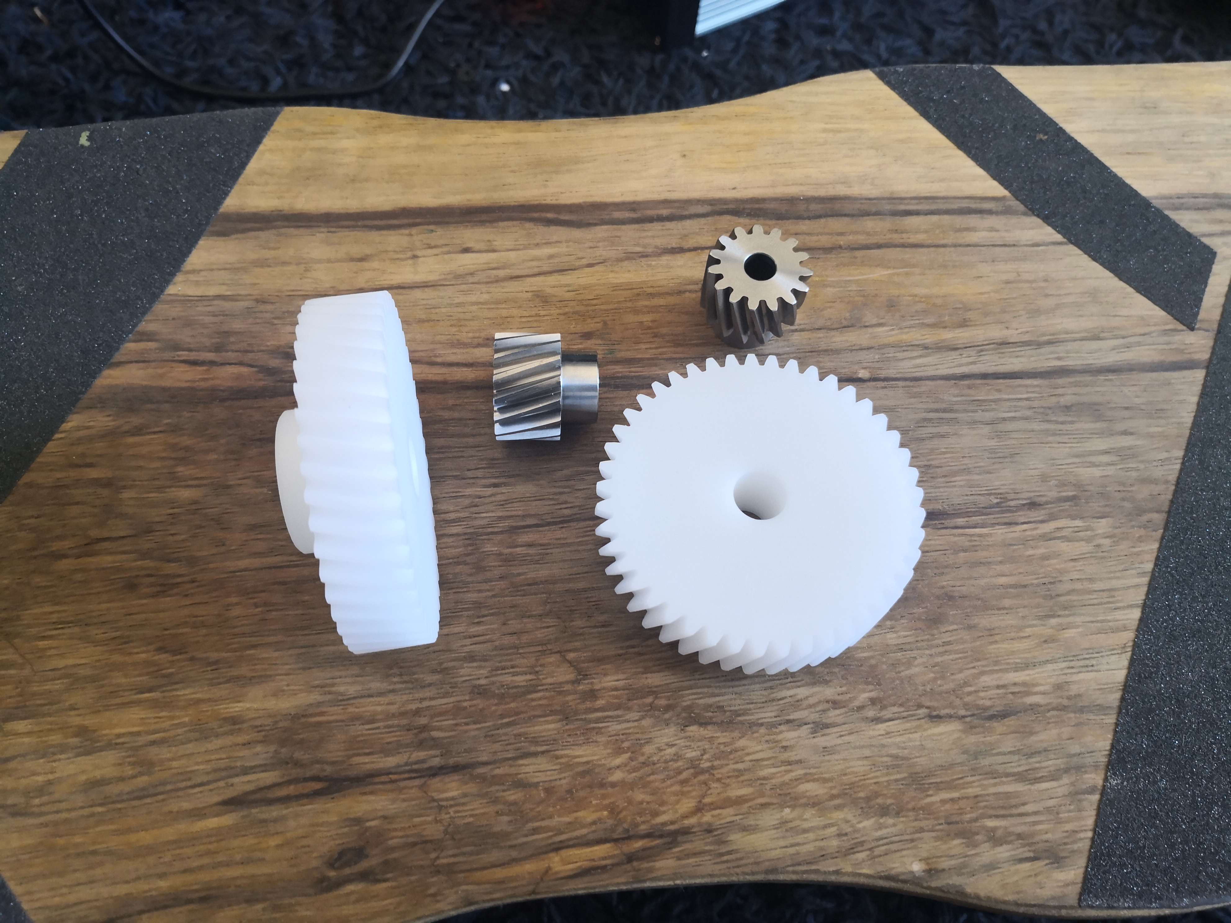

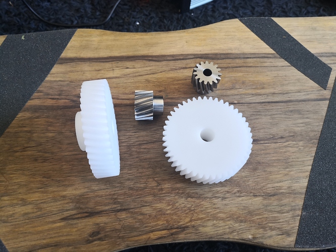

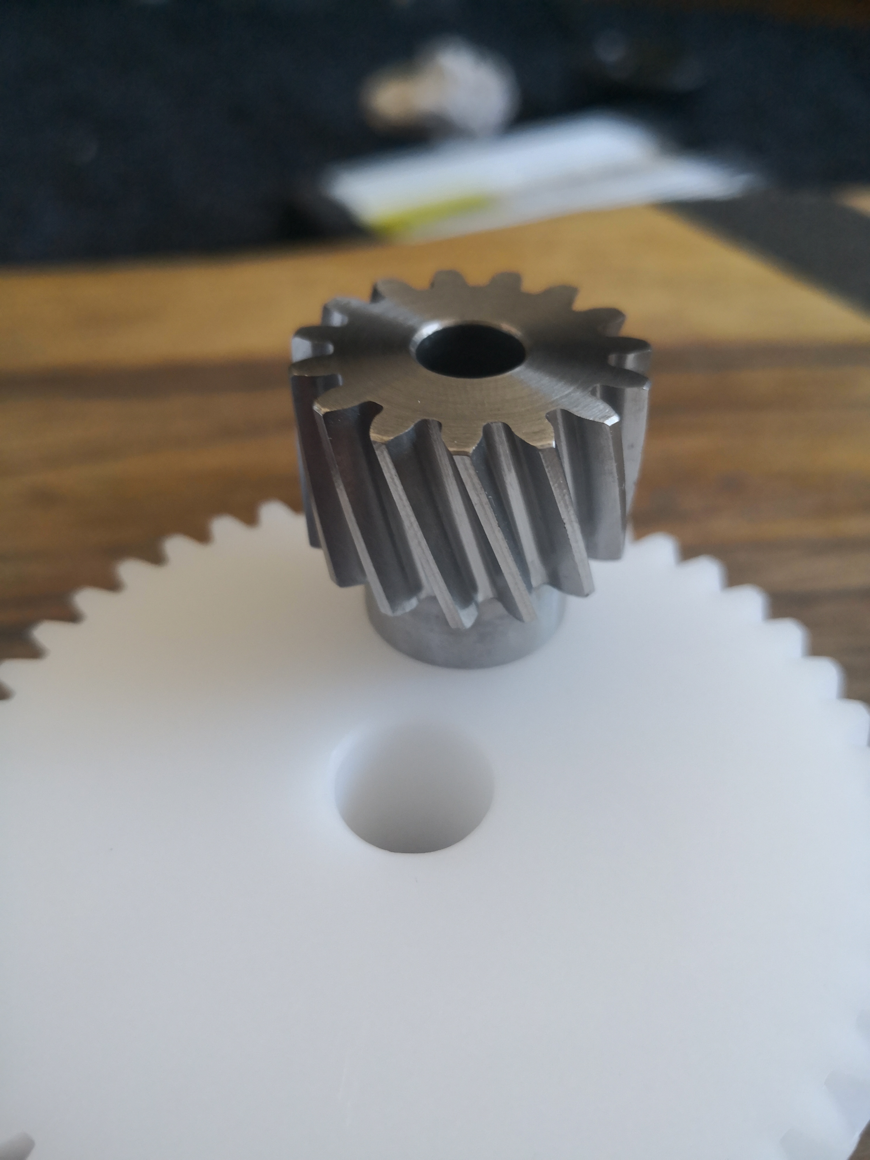

Pour le roulement tu fais comment ? tu peux demander à HPC de te faire un engrenage avec un trou custom ?
Non j’ai commandé des engrenages « standards », je ferai les modifs à la fraiseuse CN.
t’as pas peur que les troues ne soient pas centrés parfaitement ?
c’est ce que j’ai fais pour la v1 et c’est pas trop mal au final. J’ai acheté depuis une fraise conique pour faire des chanfreins, elle va me permettre de centrer l’engrenage sur la broche avant bridage.

Oh merde que c’est beau ! Rien à voir avec la qualité des engrenages en plastique moulés chez tridistribution (rien à voir en tarif aussi).
Super propre tout ça ! Combien ça ta coûté ?
160e pour les 2 paires.
super propre !!!
Propre!!
Par curiosité, c’est quel module? (et quelle largeur d’engrenage?)
Module 1.5 et 16mm de large en 15 et 45 dents
Merci bcp.
Je me pose pas mal de question sur la façon d’obtenir assez de précision pour le bon fonctionnement des engrenages avec des roues mtb standard, pas toujours très rigides…
