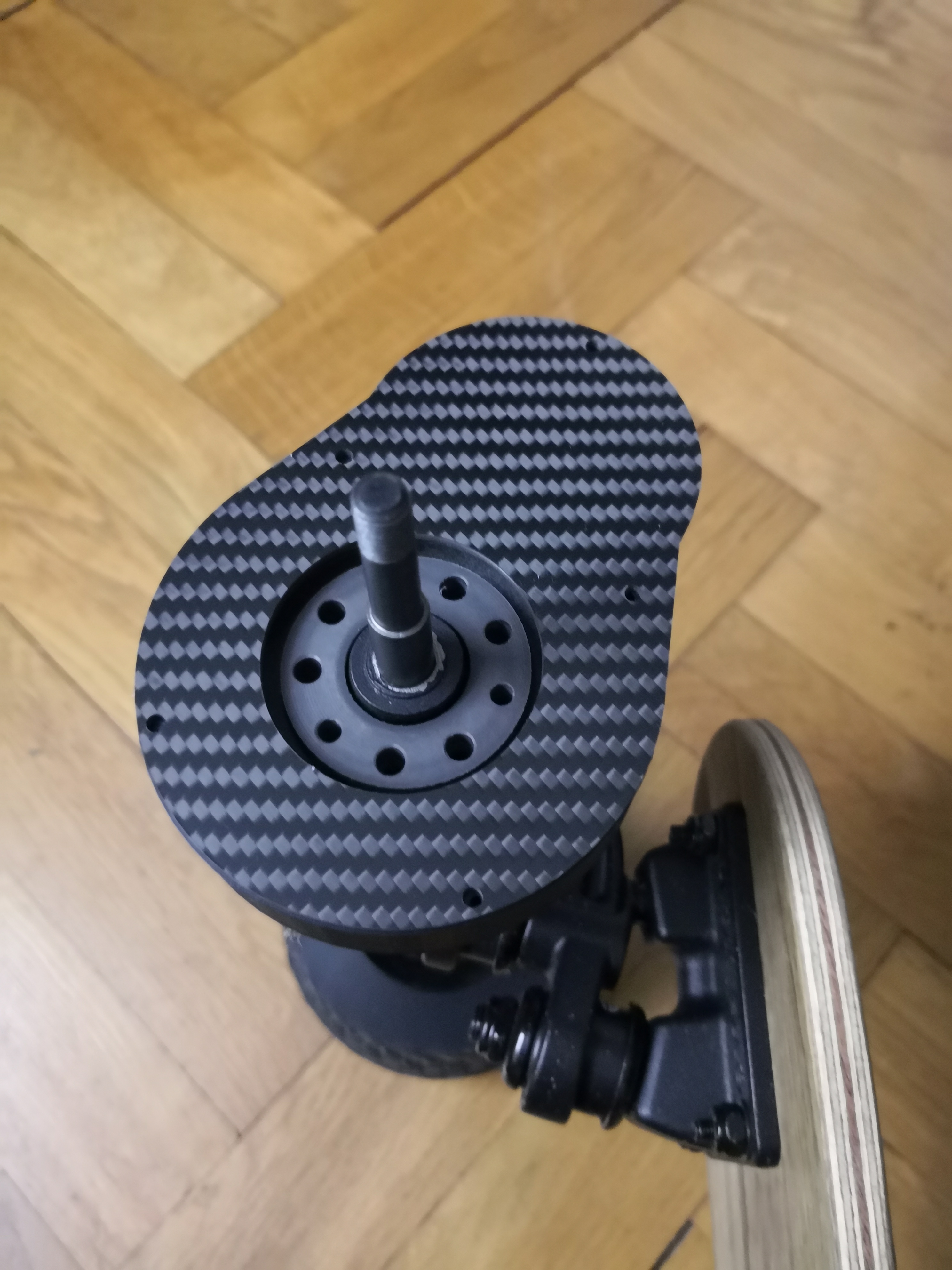

Malheureusement ces roues ont des bulles d’air au cœur du moyeu. Rien de très grave à mon avis, ça a l’air beaucoup moins méchant en vrai que sur la photo et la deuxième roue en a beaucoup moins que la première. C’est suffisamment costaud pour que ça ne pose pas de probleme.

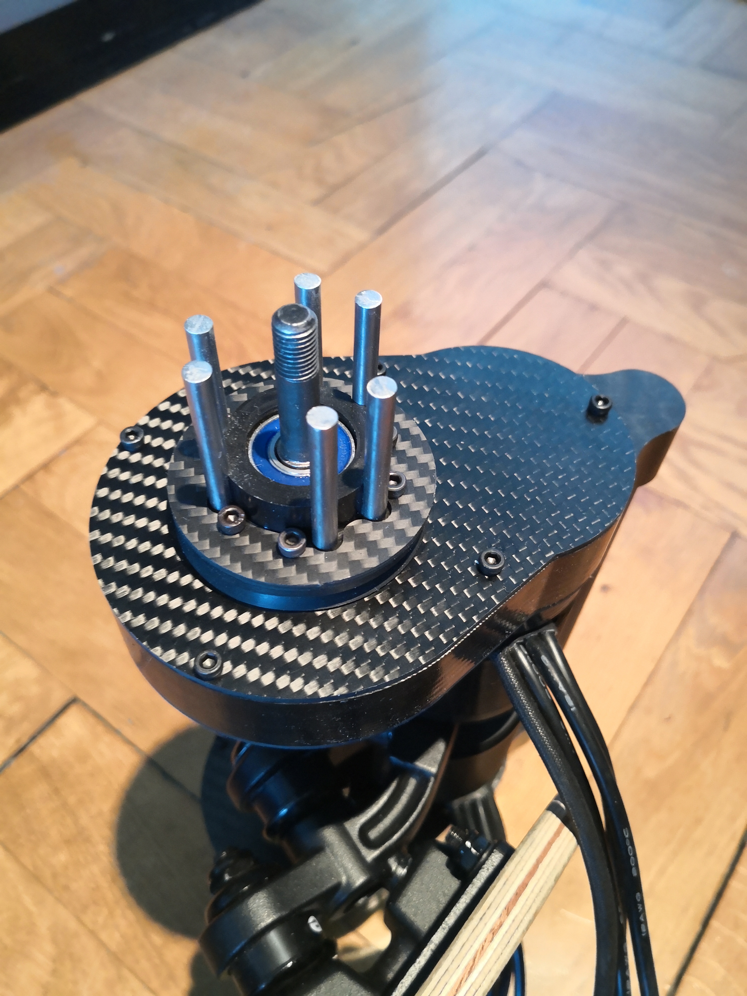

Fermeture du carter et mise en place du joint V-ring. Une pointe d’huile sur le joint ça évite qu’il adhère trop mais comme au dessus c’est un montage provisoire donc sans les trucs crades.
Il restera juste à imprimer en 3D des protections pour éviter de défoncer le carter à la première pierre. vu la faible garde au sol. Ce sera une une fine bande de 1mm de TPU vissée.
Le TPU a l’avantage de ne pas être cassant puisqu’il est souple et très résistant à l’abrasion et à l’arrachement, en gros il est parfait pour se prendre des coups de pierre ou de trottoir.

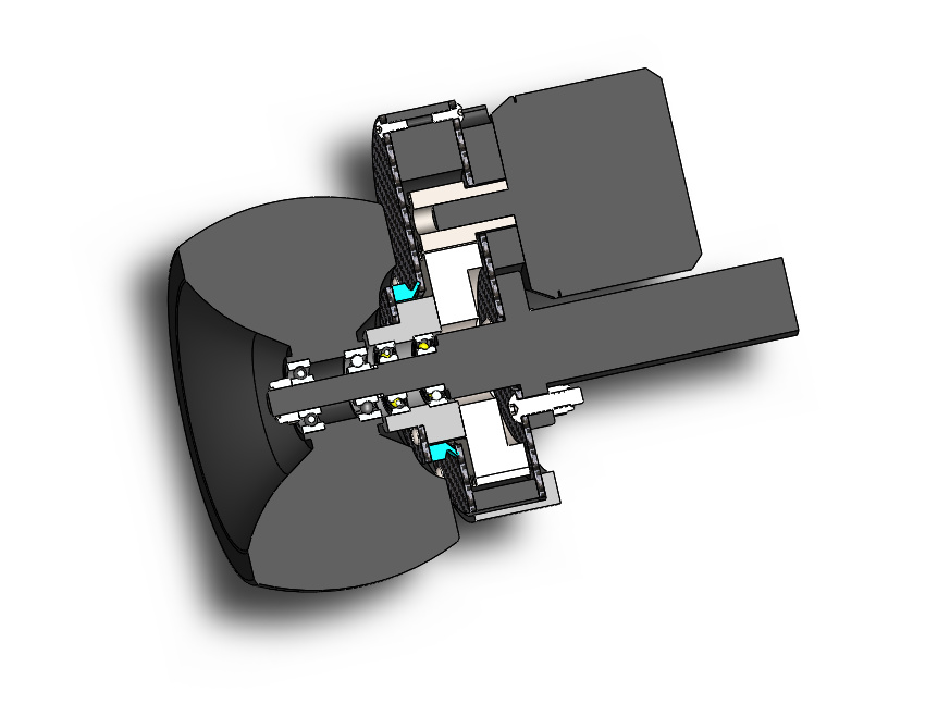

Et bien c’est que au début tu parlais de la graisse et je t’avais proposer de l’huile avec un JT voilà , et dû coup la avec ton montage tu mets de la graisse ? Sinon perso je pense que tu peux réussir aire un système étanche regarde les maquettes de bateaux l’axe des l’hélice ça fonctionne bien .
L’huile implique d’étanchéifier entre les roulements et l’axe, entre le carter et la fixation sur le hanger, entre le moteur et le carter, entre les différentes pièces du carter… ça fait au minimum 6 joints supplémentaires. Ça demande aussi de multiplier le nombre de vis pour repartir la pression ainsi qu’un serrage au couple pour ces vis. Trop de complexité supplémentaire pour un gain très faible.
Il y a une différence entre une maquette qui glisse sur l’eau quelques dizaines de minutes et une transmission de longboard qui contient de l’huile en permanence et qui va prendre des cailloux. Même si une goutte passe toutes les 24h (c’est déjà correct pour des joints plats si petits et avec si peu de vis pour repartir la pression) ça fait vite une flaque dans l’appartement .
Je cherche un truc fiable avec peu d’entretient donc la graisse est objectivement ce qui répond le mieux au problème.

La température de fléchissement sous charge (HDT) de du PA6 30GF est presque 2 fois supérieure au POM. Donc si E-troxx arrive à faire des engrenages en POM qui ne surchauffent pas en utilisation gros bourrin ça ne devrait pas poser le problème de mon coté. Ok le coeff de frottement est un peu supérieur donc on peut s’attendre un une température légèrement supérieure à condition d’utilisation identique mais ça devrait le faire sans problème.

Le couple est monstrueux !!! c’est presque flippant à ce niveau… le rapport de 1/4 est un peu abusé je pense, la vitesse de pointe est un poil faible, 40km/h quand même mais la sensation de ne plus avoir de marge me dérange un peu. Ca chauffe aussi dans le boitier mais rien de délirant ça ne doit pas dépasser les 40° après 15km en roulant sportivement, ça me semble logique dans un carter sans air qui circule. Pas de traces d’usure après 150km sur la roue en PA6. J’ai fais des tests pour aller faire des courses autour de chez moi dans un coin plein de montées très sérieuses, ça fume tous les vélos électriques et même une twingo elle a peut être même passée la première tellement que c’est raide. La roue libre est assez impressionnante aussi, plus question de se laisser glisser tranquillement en descente, c’est frein constant obligatoire.
En gros c’est génial, le dimensionnement est bon MAIS !!!
Le bruit c’est pas ouf… d’après mes voisins : « on dirais une 2ch en marche arrière »
Du coup ! on passe à la V2 qui est globalement la même chose mais avec quelques détails pour améliorer le « proto » :
Le changement majeur est que je passe sur des dentures hélicoïdales acier/POM. C’est pas le même tarif mais je suis près à tester vu que je suis confiant dans mon dimensionnement. Pour vous donner une idée juste la roue POM (Z45 M1.5) coûte 40e HT pièce, en PA6 30GF et denture droite c’est 8e pièce.
A part ça quelques côtes de changées pour passer sur un rapport 1/3 avec des engrenages de 15 et 45 dents en module 1.5 (contre 12/48 M1.5 avant). Quelques autres détails également pour une installation plus facile mais dans l’idée c’est exactement le même genre de montage.
