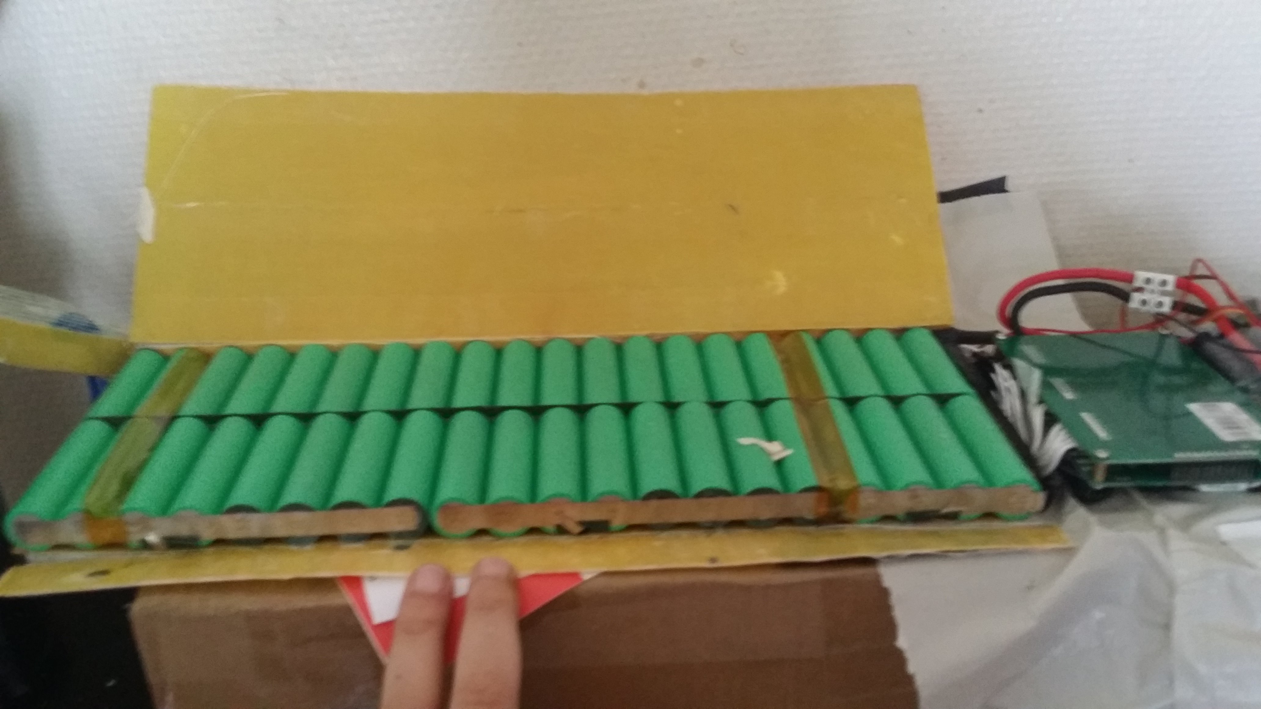

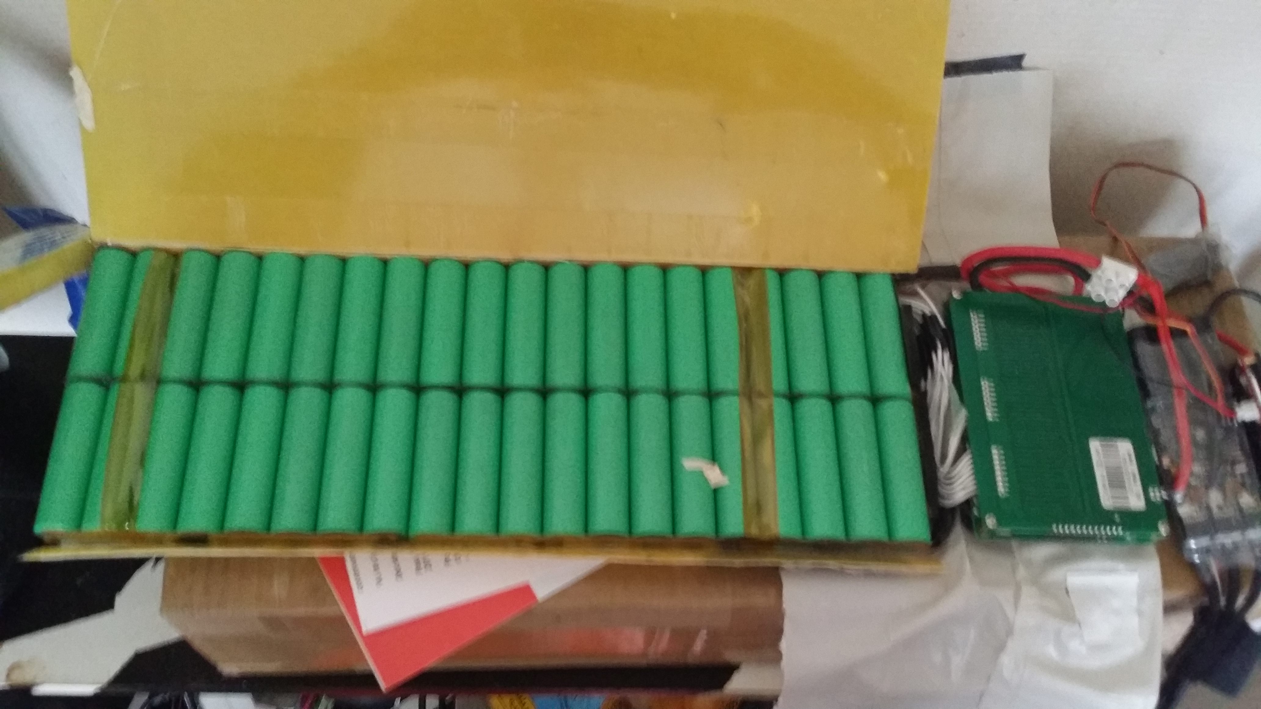

Pour la batterie j’envisage de la placer dessous , dans un boitier « souple » , et donc de modifier ma batterie pour la rendre souple… :?
