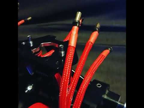

Petite update de ma board : j’ai finalement remis de la gaine tressé sur les câbles moteur. La grosse différence par rapport à l 'ancien mods, c’est que chaque câble dispose de sa propre gaine.
N’étant pas satisfait non plus du passage de câble derrière le boitier Trampa, j’ai effectué un rework de celui-ci, pour le rendre plus imperméable à la poussière et à l’eau… On se rapprochera plus du splash resistance (photo à venir)
