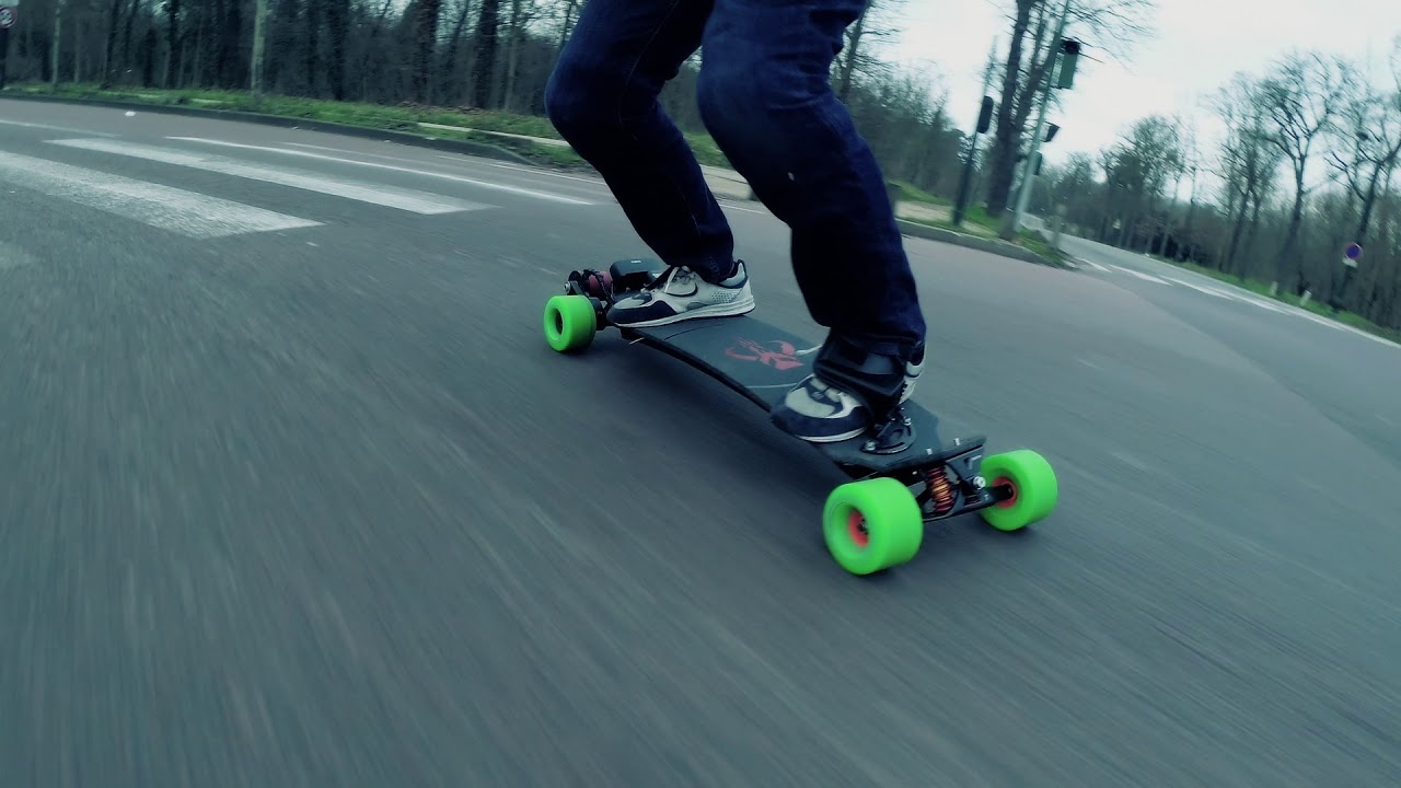

Tous le monde est tombé sous le charme de ma board, lors de notre première session 2018. Elle carve sévère dans cette configuration.
Prochaine étape, je ferai un test avec les Gummies wheels d’Okp. Il y a moyen pour que ça envoi du lourd et alléger la board de ses 2,2 kg d’uréthane.
Une tuerie ! Je vous publie une vidéo pour vous donner une idée du carve. J’ai vraiment été surpris de la différence avec mon hanger MTB.
