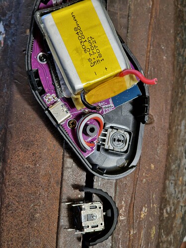

Reception de la remote neuve , je retape l’ancienne pour avoir du spare en ride , vu la mauvaise réputation de cette remote…

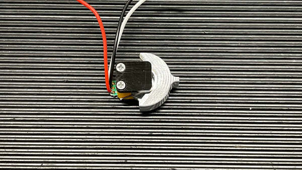

La gachette est a potentiometre …prehistorique …pourquoi pas de hall? Meme lingyi s’y est mis depuis 4~5 ans
Cette remote consomme 120mA on , … et 30uA eteinte . Ce qui peut decharger une 1000mAh en … 33000h …
test du retour SAV , tout fonctionne bien . j’ai du télécharger le soft 1.3 , ils ont du upgrader le fw .

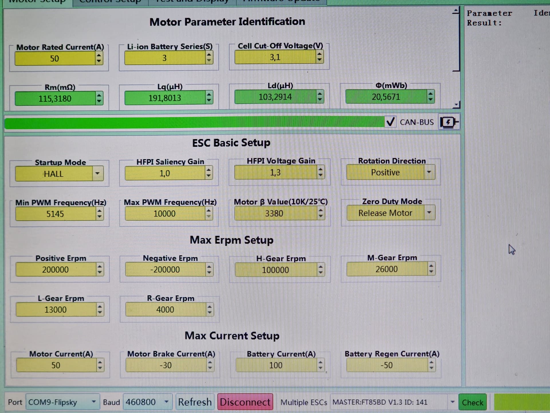

test avec des hubs plus sérieux que ceux d’hoverboard: ceux de la Syl-09 >plus aucun grognement en accel . la taille et puissance des aimants joue donc beaucoup … détection moteur à 50A , il a mis 50A dans le courant moteur.
par contre , sale bruit au freinage, ça sature … je diminue les courants…
bon … ça déboite
j’ai baissé le brake à -30A motor brake et -50 battery regen , et plus aucun grognement.
pour la remote , il existe chez 3d servisas une molette hall …

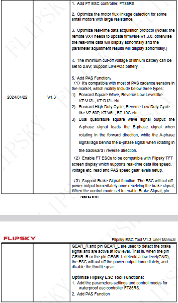

sinon , esc en v1.3 , ancienne remote réparée en fw1.2 qui s’apaire sans souci avec l’ancien et le nouveau récepteur , mais ne permet pas de configurer l’esc . besoin d’être en 1.3 .
nouvelle remote en fw1.4 qui s’appaire avec personne … je vois pour la downgrader , mais les fichiers sont introuvables…
la version 1.3 améliore ça :

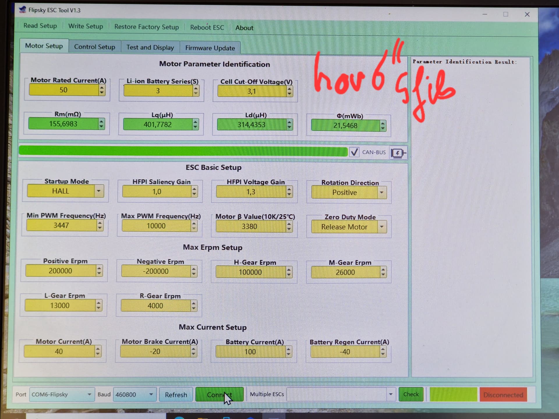

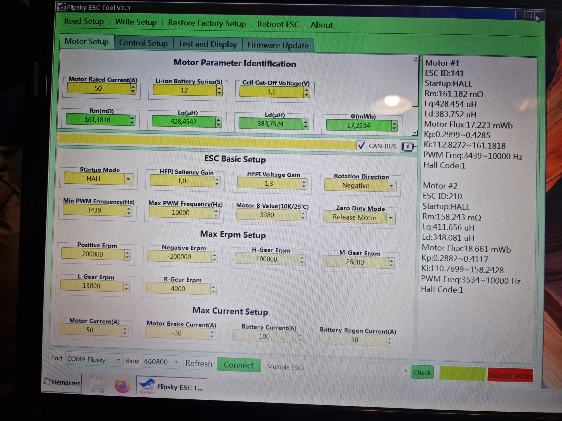

J’ai retesté avec des hubs d’hoverboard pour voir l’effet de la version 1.3 : toujours aussi dégueulasse au dela de 25~30A moteur … crépitement quand on demande trop de courant , en freinage aussi …aimants trop faibles et/ou bobinages trop résistifs /selfiques.
Pour info :
detection de hubs serieux de Syl-09
Et ceux d’hoverboard,pourtant les plus puissants…

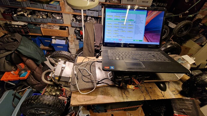

Montage de cet esc sur mon longboard en pneus 10’’ , et hubs d’hoverboard avec aimants les plus puissants et plus grands possibles ( mesure au dynamomètre),en fait des vieux modèles de hubs - ceux avec 2 flasques - depuis longtemps remplacés par des plus cheap avec aimants moisis ( donc Kv plus haut)moins chers bien sur…
Vous noterez le Flux Linkage plus elevé (~+3) , et les R et L plus faibles…
donc : bonne patate à 40A motor current, plus qu’avec un lingyi modifié .
meilleur freinage à -25A Motor Brake Current . mais ça broute encore un peu en freinant à fond . pas grave , c’est pas tout le temps qu’on pile

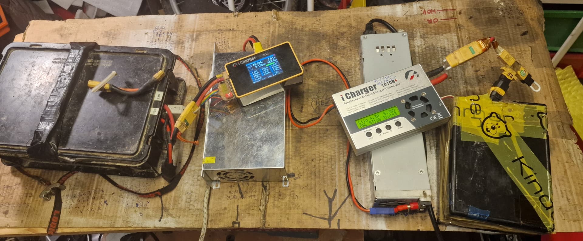

Pour tester mes hubs en 14s (que 32kmh en 12s), montage d’une 2s pirate a base de 5 lipo 2s 5Ah usagées en parralele + une 2s6p en 18650 utilisée sur ma trottinette pour etre en 12s … 30Ah estimé .
Provisoire en attendant de nouvelles cellules nmc d’alibaba. .
Si vous voyez de la fumée au loin … c moi …
Tu parles d’un cocktail🤪
Hâte de voir l’essai…
ça n’a pas fumé
… par contre pour recharger , je dois déployer mon chargeur X12 de base pour la 12s , et un autre pour la 2s .

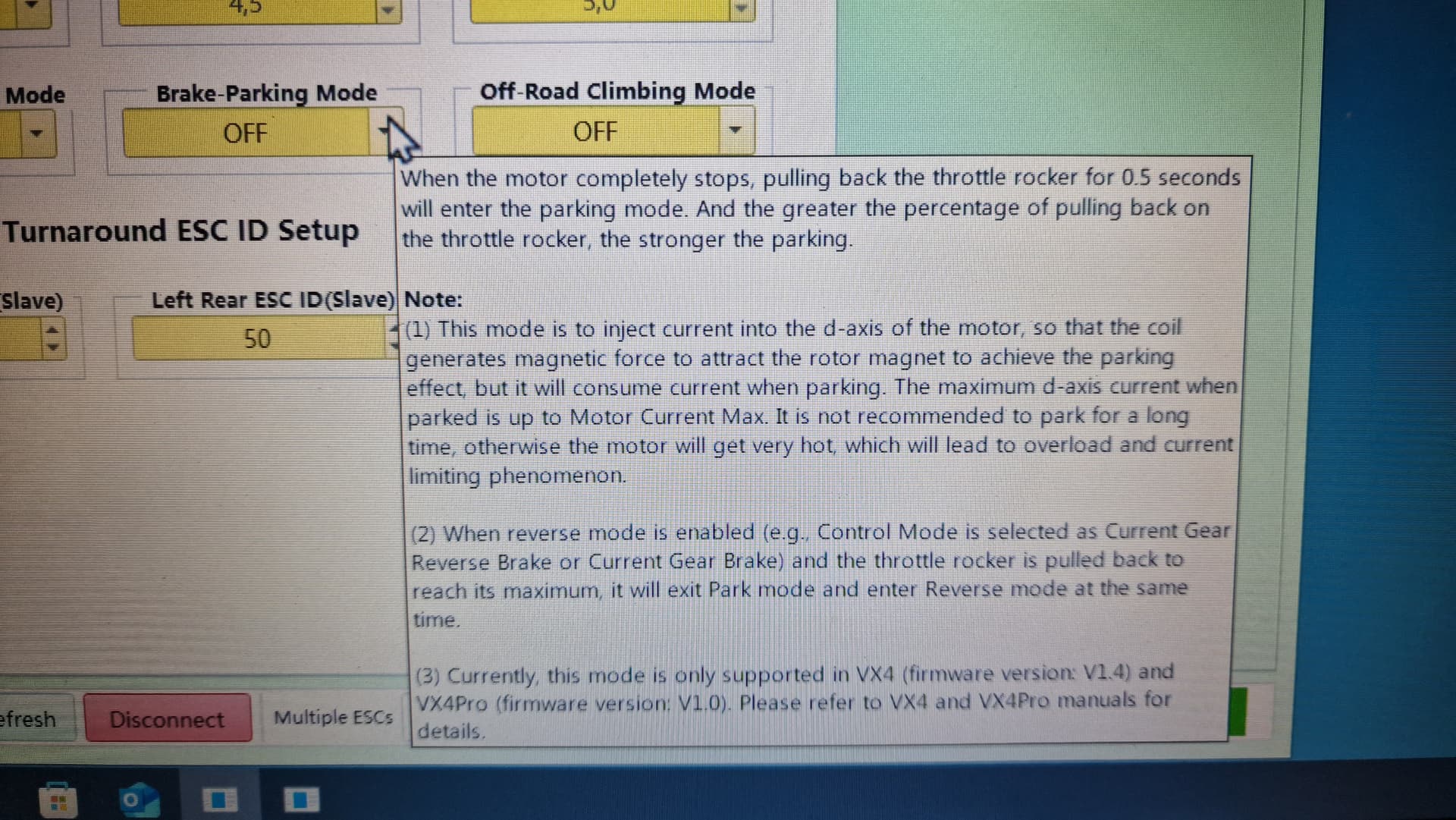

@Wingaddict tu vas etre content , ils.ont ajouté une option ‹ frein a main › dans la 1.4 , comme sur les Lingyi (natif en foc sensored)
Si en plus c’est fiable comme un Linguy je pourrais être preneur
