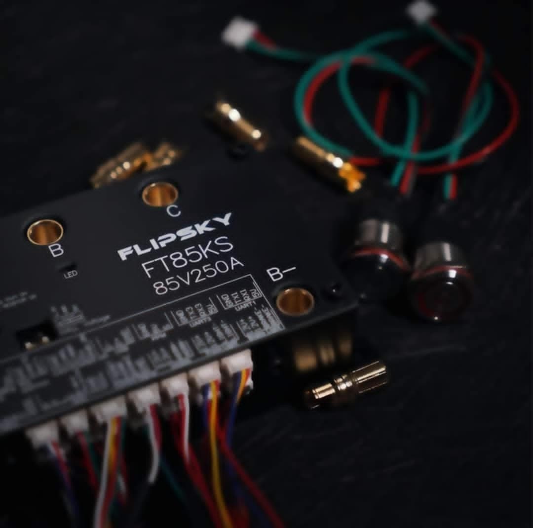

bientôt un nouveau modèle balèze chez flipsky…

Tu l’as trouvé où ce nouveau Flipsky?
Bruit de chiotte sur Facebouque et qq messages messenger…
Excellent ce mode tank steering! Ça sert à quoi en vrai ? Ca peut fonctionner genre différentiel ?
La connectique a l’air du genre Castle avec bullet plugged direct dans l’ESC

https://flipsky.net/collections/new-arrival/products/flipsky-ft85ks-85v-250a-esc-supports-ordinary-upgrade-switches-and-smart-switches-for-electric-skateboard-scooter-ebike-speed-controller-electric-motorcycle-robotics?variant=45638204227825&fbclid=IwY2xjawGNiC1leHRuA2FlbQIxMQABHeD5ez6hsxH_EQAiBKA9dGeyC3yQNDGi1s_j2jwfEEC3IsUK8z-KXFlGwA_aem_MB7pn4PeTMG86XGLbM0KLw
:+1: T’as payé combien en douane ?
De memoire rien avec Fipsky . Mais je confonds peut etre avec un autre achat propel ou Ecomobl🤣
J’attends…
