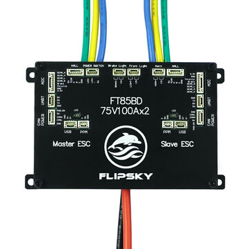

Achat de cet esc … et petite revue .
Déjà il a une bonne bouille .:+1:
Il utilise un fw et logiciel propriétaire Flipsky. certains disent qu’ils ont tout pompé du vesc … j’en sais rien …
J’ai aussi la remote VX4 , qui permet de configurer cet esc …

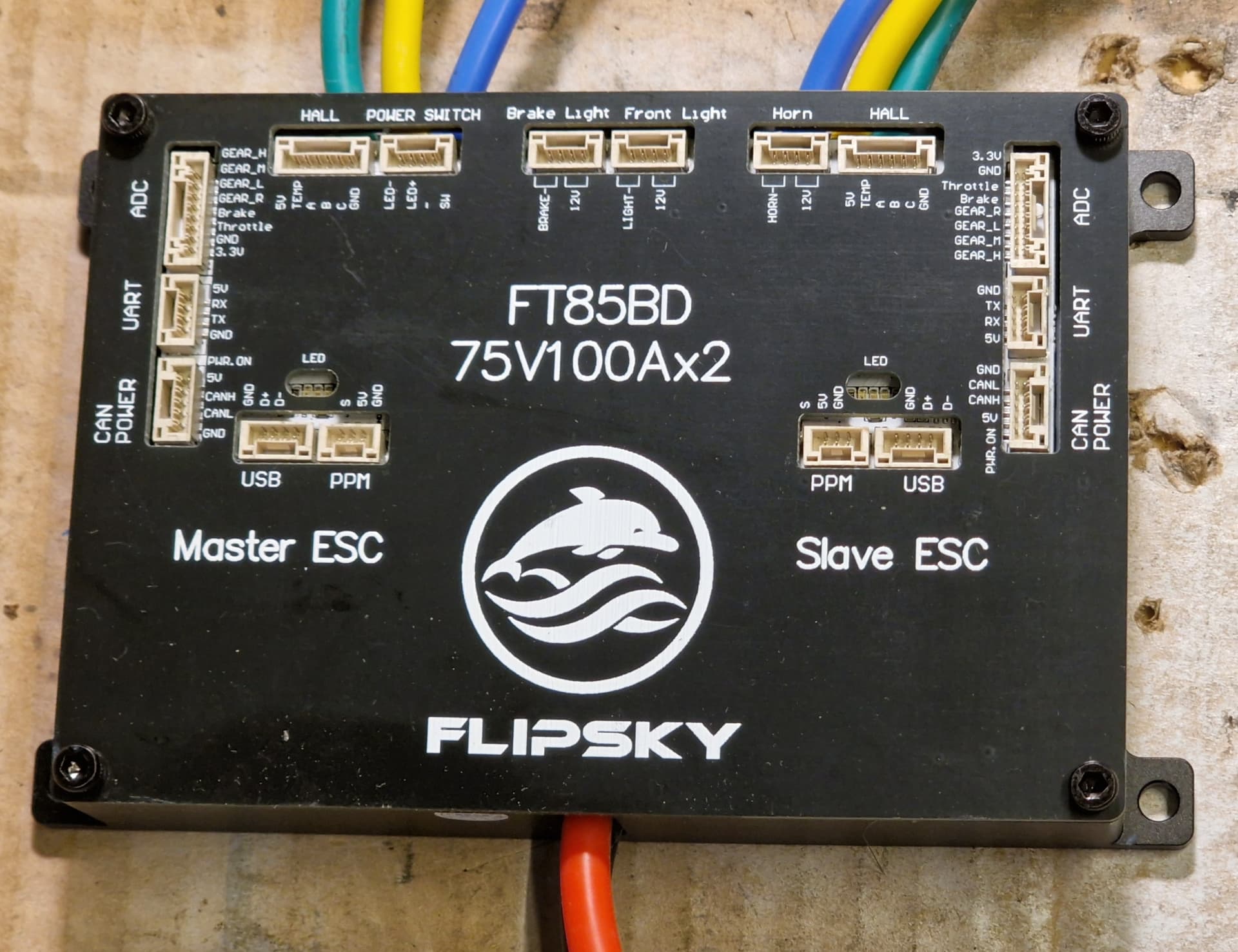

Ouverture pour voir la qualité…

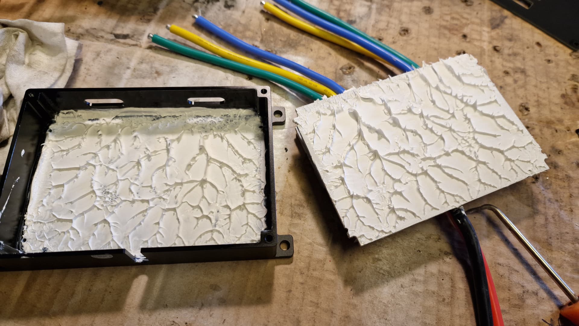

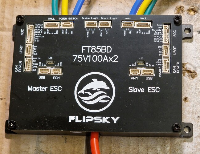

Alors le stagiaire chez Flipsky s’est lâché sur la pate thermique …inutile -voire néfaste - une telle quantité :no_mouth:

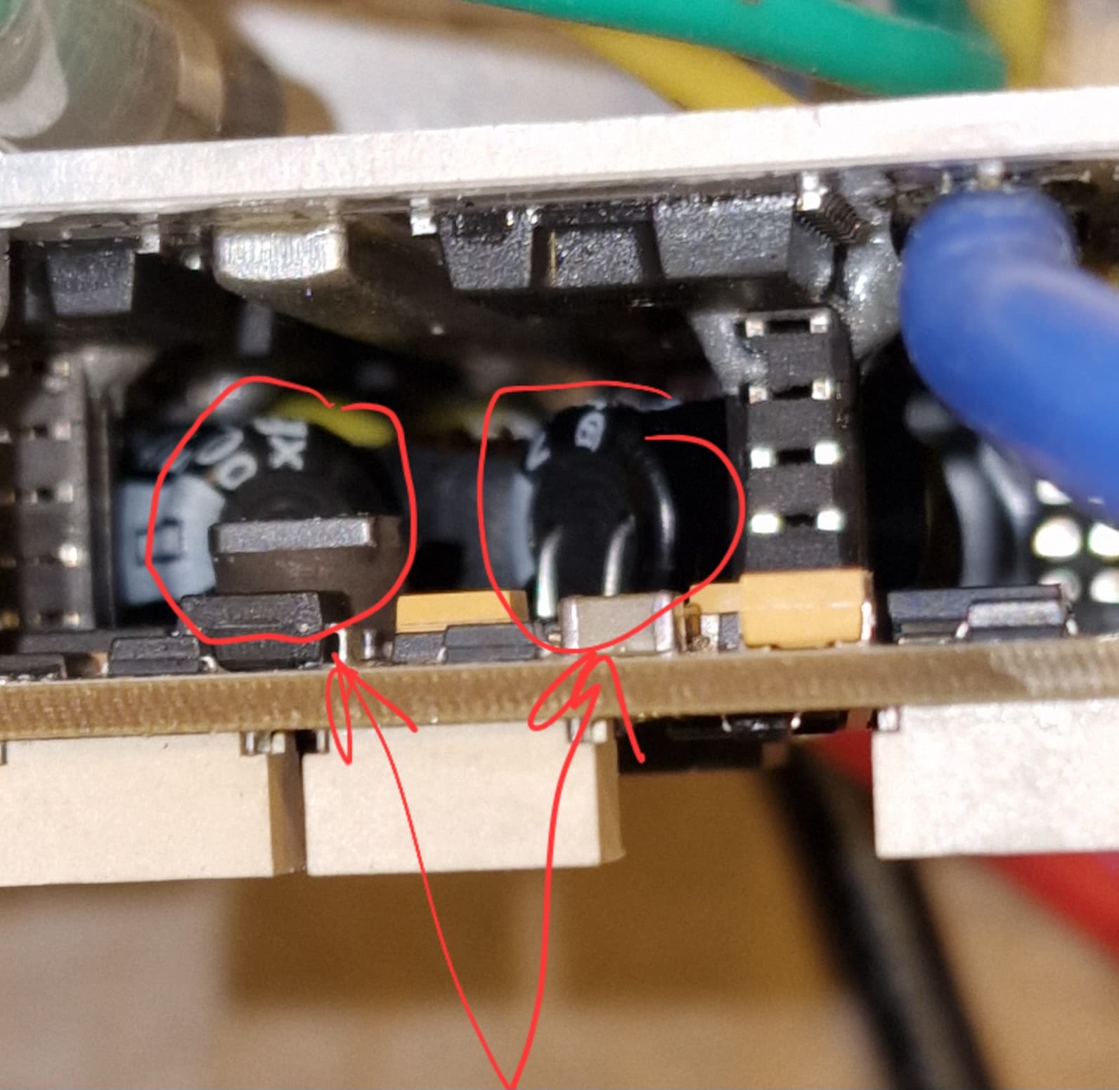

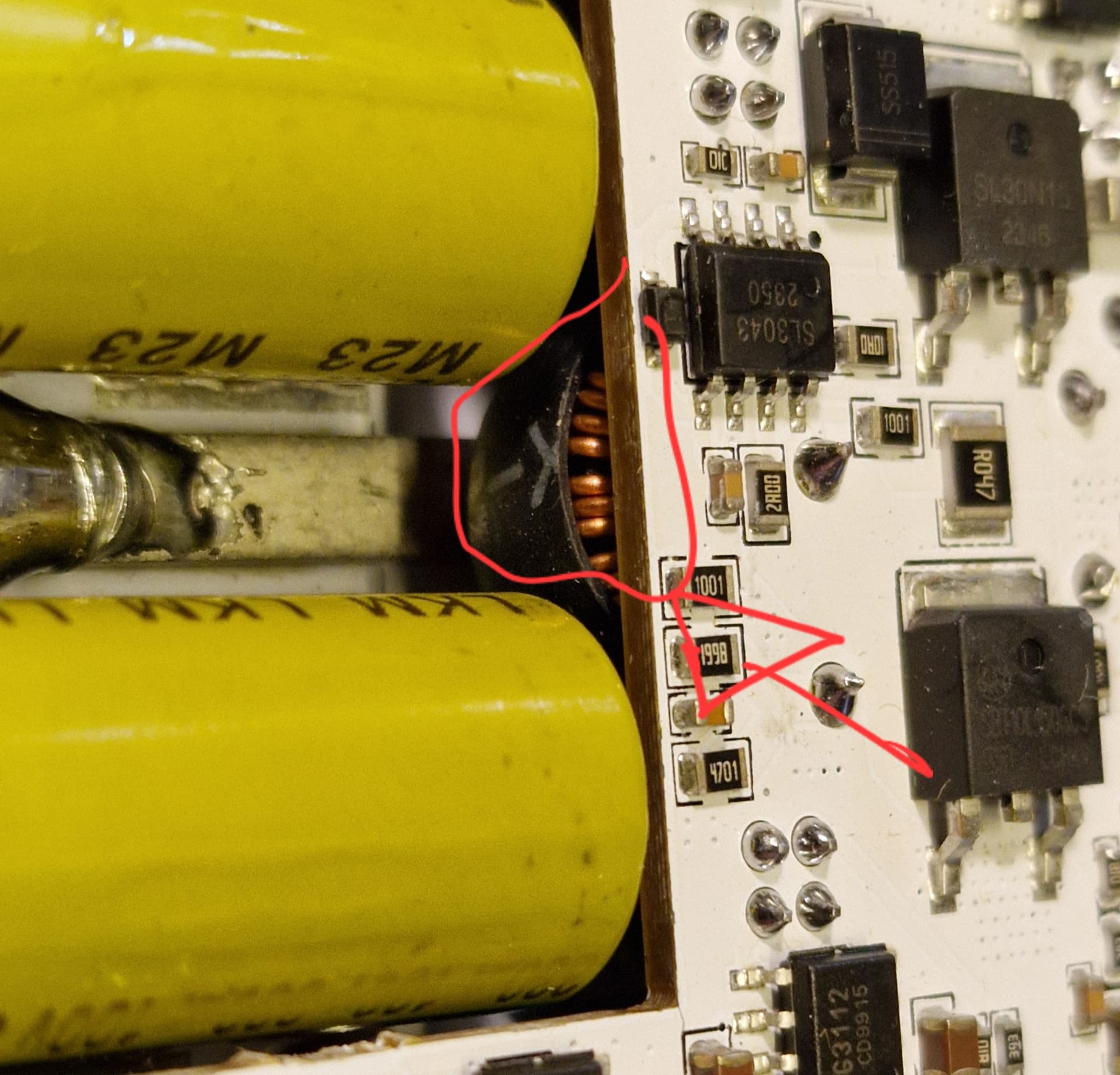

Deuzio, comme souvent chez eux , les composants piqués ne sont pas fixés mecaniquement . La grosse self du dc/dc se promène, ainsi que 2 capas chimiques sous le pcb superieur.:no_mouth:

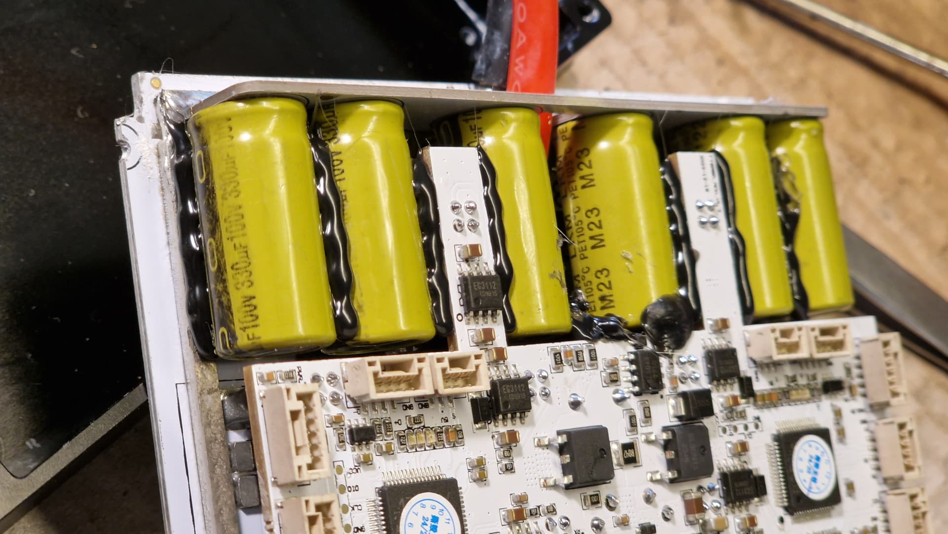

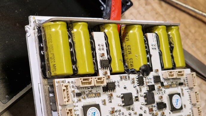

Les grosses capas de filtrage bougent aussi … je jointe partout…

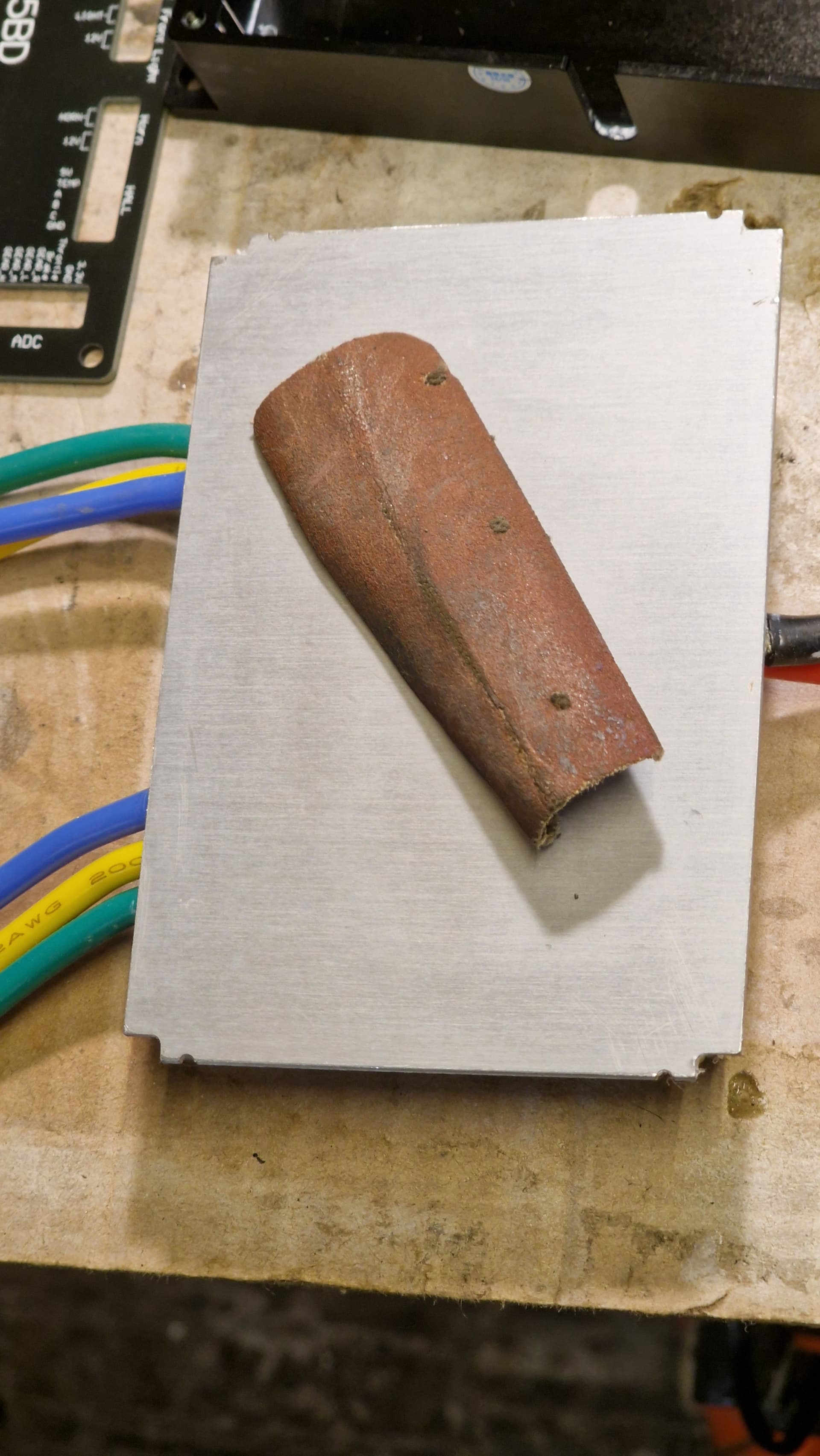

Léger avivage des bords du pcb alu inférieur mal découpé pour eviter les defauts de planéité
Oui, cest un concept comme les Lingyi :logique en haut ,et puissance en bas…exellent pour la dissipation thermique, qui se fait directement par le cul des mosfets (drain)
Et des bons totors 380A/100V 1.2mOhms , mais assez mous du slip en Ton et Toff , et grosse capa de grille .
