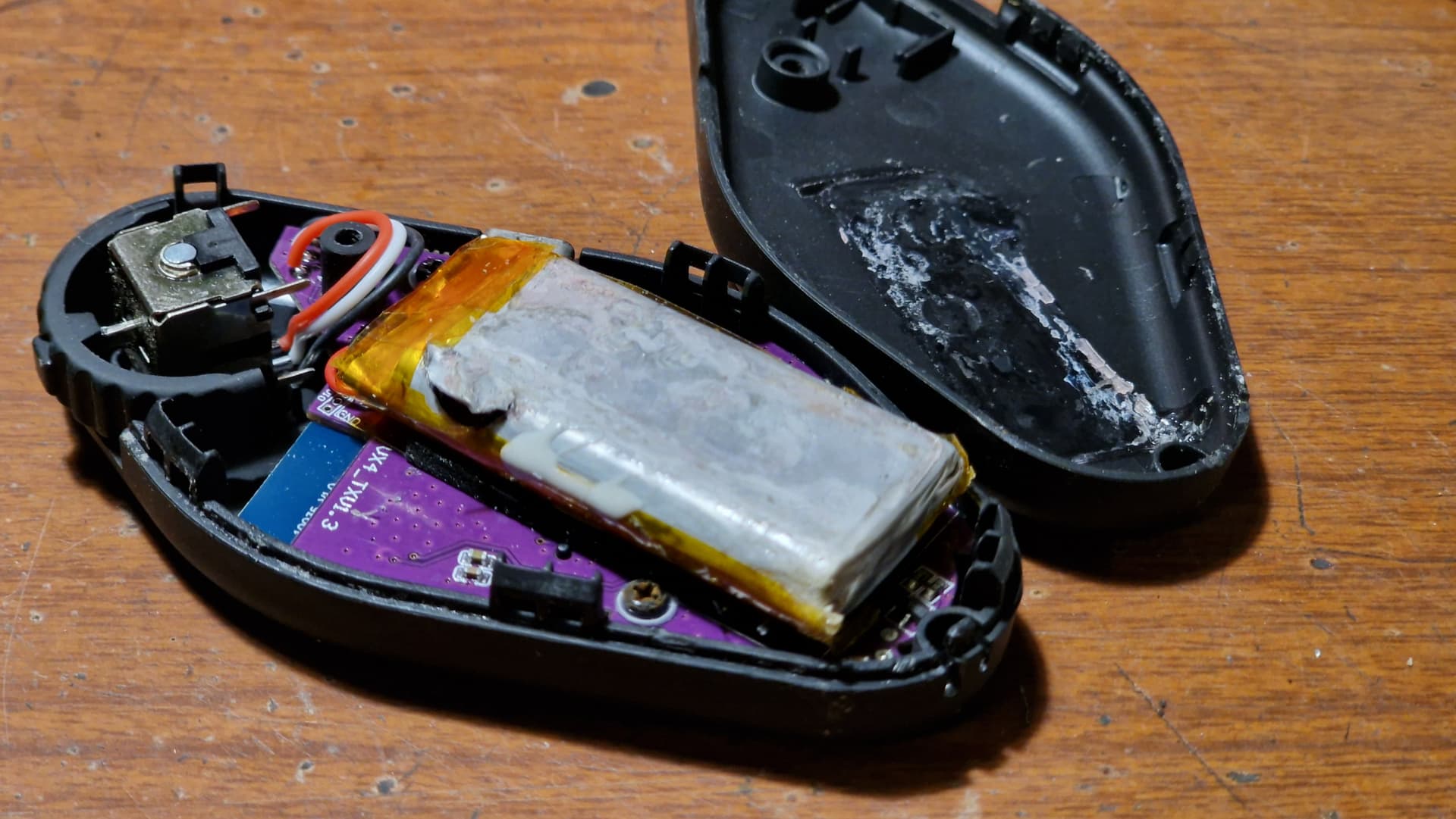

Pas encore re testé …mais la remote na pas supporté l’attente. Elle est suicidée en 1 mois ![]()
Batterie éventrée et impossible à charger
Elle a gonflé?
un peu . mais surtout percée et à 0V . oxydation dans le boitier …etc …
Je vois pour la garantie avec eux , et entretemps , je vois si elle a une conso résiduelle off , qui pourrait nécessiter un switch on/off pour pas la tuer …
C’est une petite Lipo? elle pourrait cramer ?..
ça peut. soit mauvaise qualité , soit une décharge profonde…
