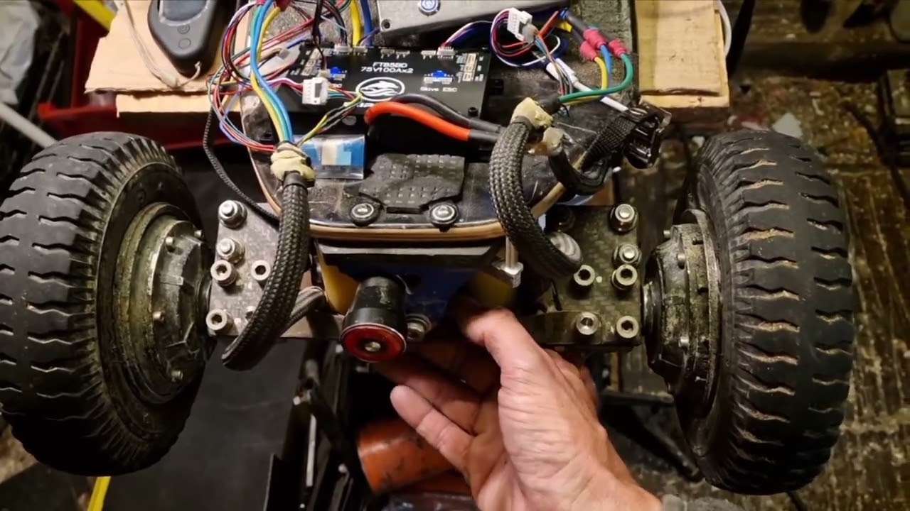

Après un mini ride de test courant motor/battery , un message chelou sur la remote vx4 ‹ intelligente ›: PHASE UNSYNCHRONISED , ou qq chose dans le genre ![]()
depuis , le coté Master déconne , la détection aussi : ça cogge et ne reconnais plus les halls … même après des reboot et factory reset …
je tente un flashage , mais je dois lui injecter la version 1.1 pour pouvoir remettre la 1.2 …pff …
Fin du Flipsky ??![]()
Quedalle… y’a bien un pb hard du côté master … durée de vie : 1,5 semaine ![]()
retour au lingyi en attendant un eventuel sav …
Nota: les cpu sont super chauds.même quand ils fonctionnait bien . C’est là qu’il faut mettre des radiateurs ![]()
Flipskyéde ![]()
Sav réactif qui demande une vidéo … depuis ce matin , le bus can deconne et il ne voit plus les halls des 2 cotés
il est vraiment en train de crever …
Non de dieu le bordel XD

et c’est suite à des tests de courant moteur > courant batterie dont on a parlé sur un autre post … ![]()
une autre piste pour les grognements des vesc/ftesc sur hubs pas puissants : le parasitage des signaux hall . comme le câble n’est pas blindé , et côtoie les fils de phase qui prennent des pulses à 48V/50A dans mon cas , ça pisse par rayonnement et perturbe le signal … analyse à l’oscillo à suivre…

Oui.mais pareil. Ça delire côté master.le HFI c’est catastrophique sur mes hubs.tres bruyant et ca tourne comme une patate…
j’essayerais . ou remplacer par un câble blindé . déjà voir a l’oscillo si il y a une perte de signal . les halls sont alimentés en 5V , et le signal de sortie est en 3.3V .

j’ai pas de sonde de T° dans mes hubs . et ça a deconné au bout de 30m .
et j’avais reglé 40A batterie et 60A moteur . rien de foufou …
un driver a du lacher ou un cpu envoie de la merde . pas de résistance à la rotation esc eteint , donc je suppute que les mosfets sont pas HS …

J’ai testé aussi . Rien a faire , du côté master le cpu envoie de la merde aux mosfets . Ou un driver delire .
Mis je pense plutot un cpu. Ammendonné,j’ai même perdu le bus can et l’usb a déconné aussi . Ces
AT32F403ARCT7 peuvent bosser de
-40°C ~ 105°C . Je dirais qu’ils sont a ~80°…
Pff …Depuis 2 semaines ,echanges très lents avec flipsky qui ont essayé de m’enbrouiller avec les thermistances mosfet , ils voyaient -60°C sur la remote dans la video . Jai du leur expliquer que cetait la T° moteur
