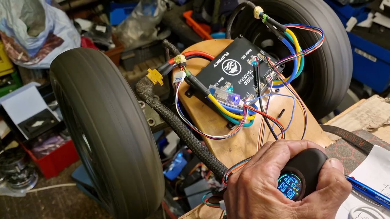

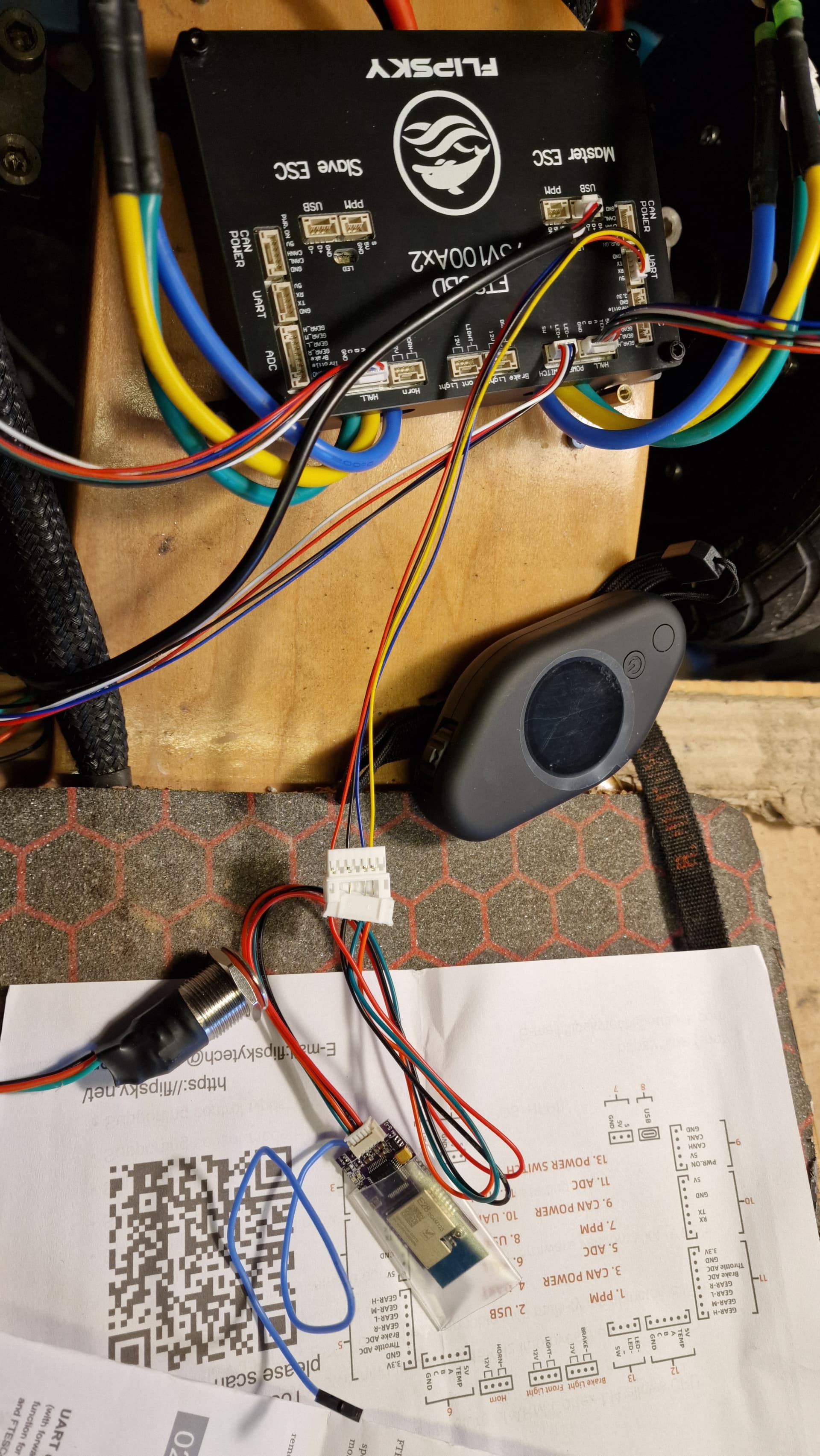

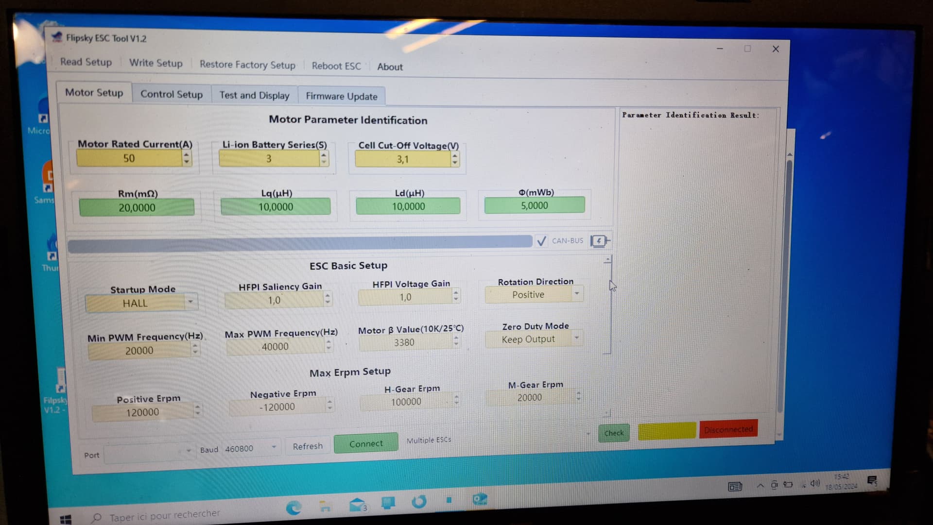

Detection ok . Pairing ok .
Un sale bruit de modulation au demarrage … il se sert des hall, mais pas que .
Testé aussi le hfi , bruit ignoble et ca marche pas ![]()
Interface simpliste par rapport a vesctool, mais le principal y est.

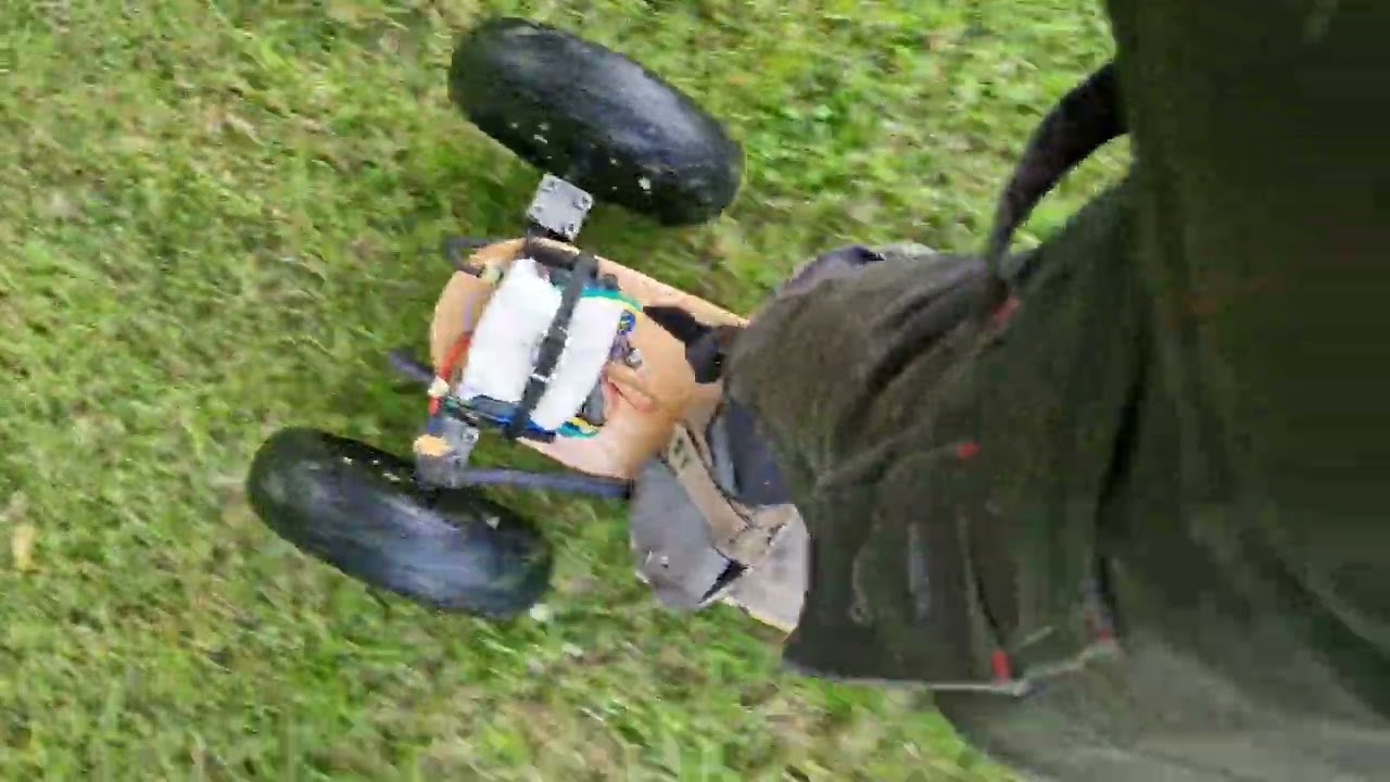

1er test ride…
Un peu bruyant ,
Ça grogne et décroche un peu à fort courant et fort freinage …
Je vais bricoler qq paramètres , mais je sens que l’aventure va pas durer longtemps
. Ça me rapelle le comportement des vesc 4 et 6 … j’aime pas…
Voila le type de bruit avec mes hubs d’hoverboard à basse vitesse et fort courant en légère cote … pas glop… comme avec les vesc .
Je pense quil y a un phénomène de saturation du courant/phenomene magnetique quand on envoie trop de patate ( 40A/moteur ~1800w) dans un hub donné pour 350w … les vesc/ ftesc réfléchissent trop sur les mesures de fcem , et cherchent a corriger …contrairement aux Lingyi qui s’en balec🤣

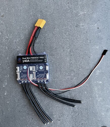

Dès que j’aurais un peu de temps j’essayerai avec mon dual Mini FSESC 6.7 juste pour rigoler
Là c’est bike park à fond ![]()
ben tu essayes , et tu me dis .

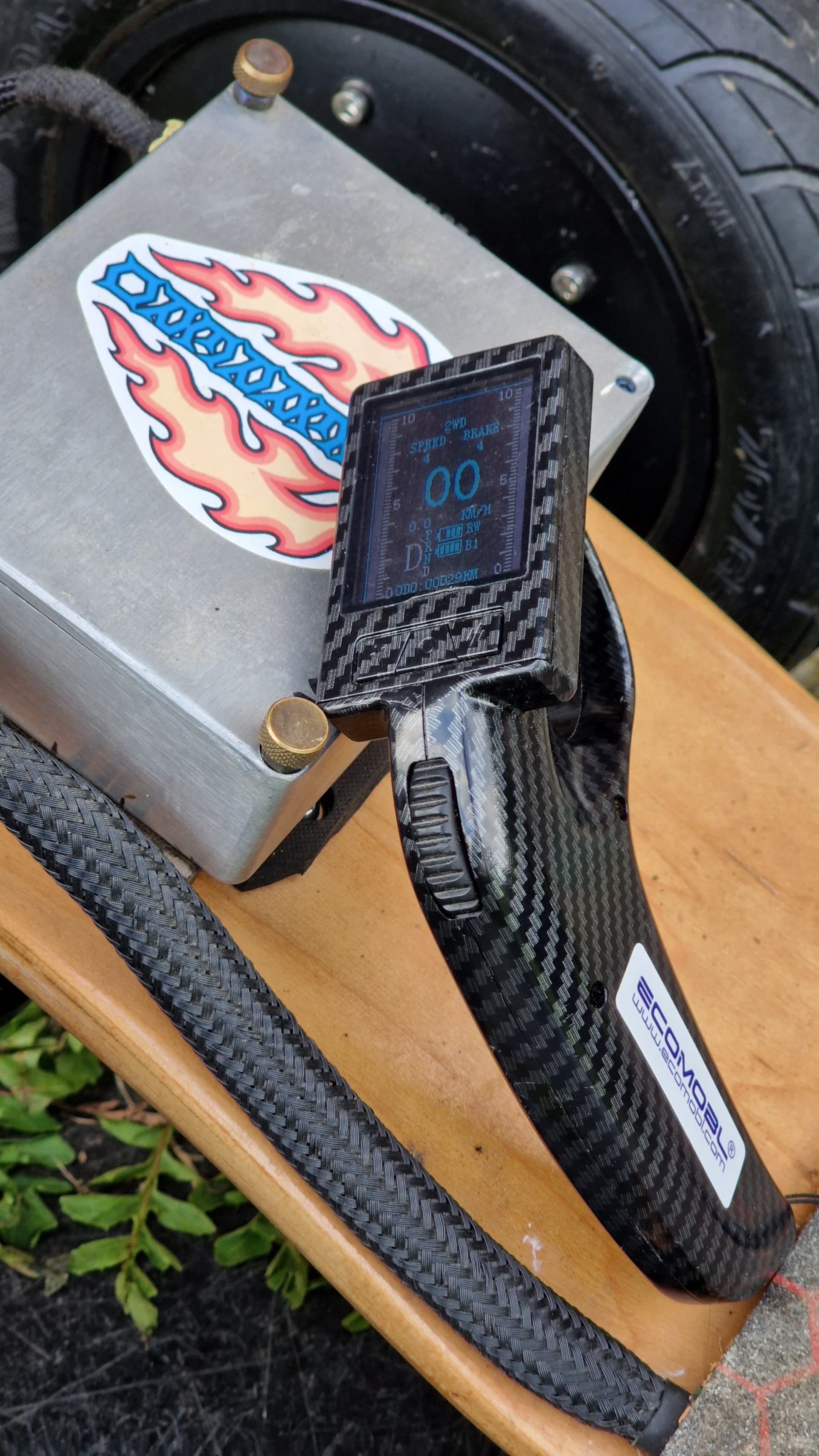

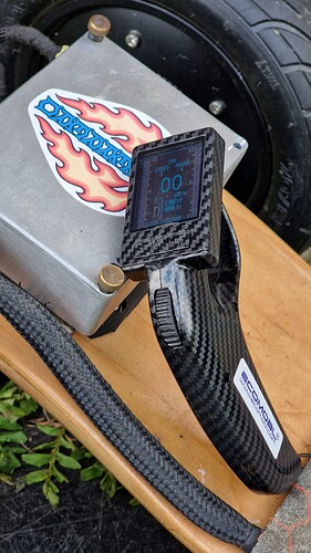

accel et freinage sont bien progressifs avec la remote.et réglages a gogo. ramp , dead zone…
la VX4 est jolie et écran avec plein d’infos ( courants, duty,T°…) , en Uart, on peut même régler les paramètres esc depuis un menu , sauf que ça n’enregistre pas …
soft v1.3 dispo , mais il faut flasher l’esc et la remote …
connexion en usb sans soucis .
mode uart, ppm , adc , et pas pour les engins a pédale …

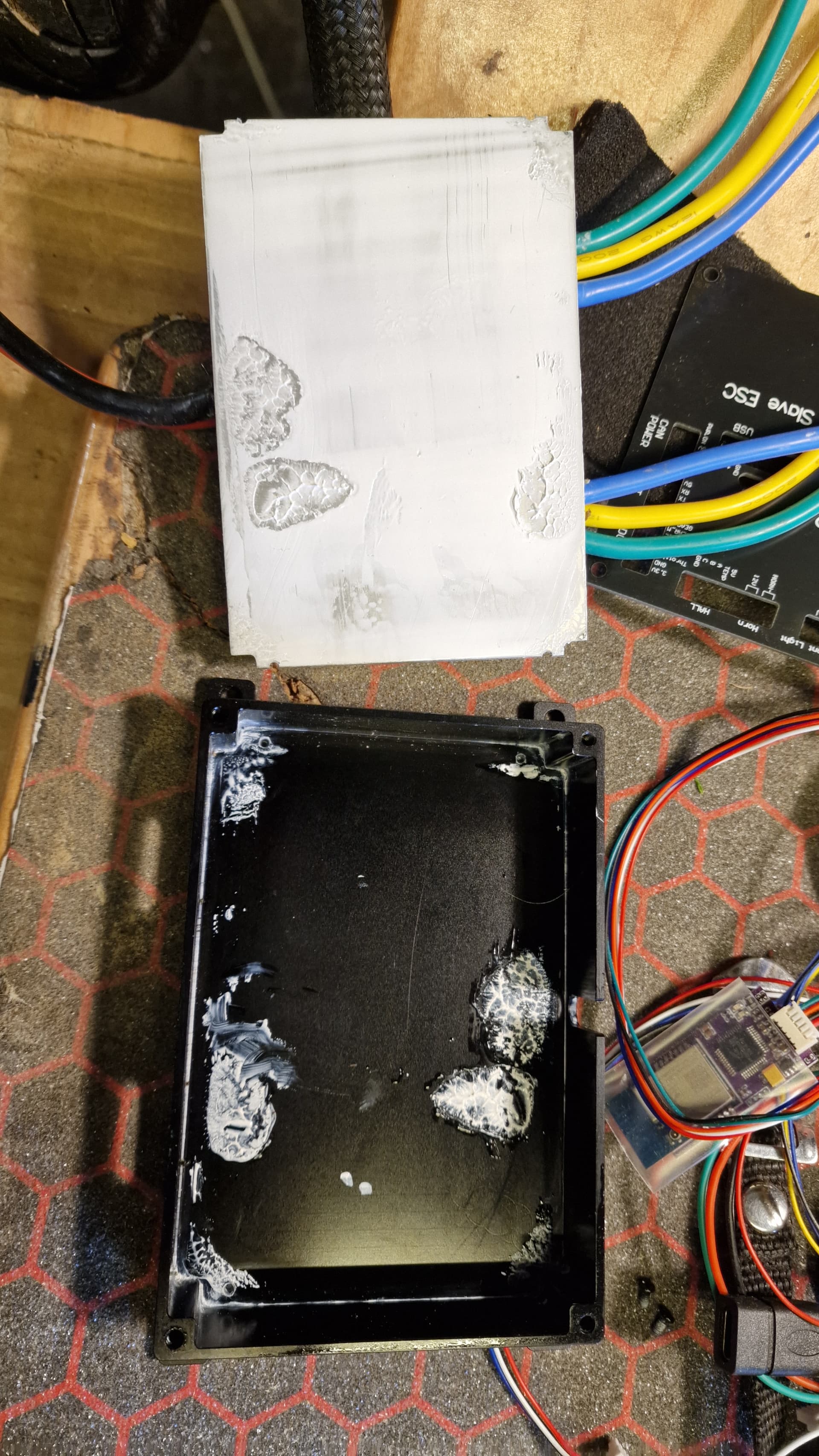

Mise en boiter perso…
Je crois comprendre pourquoi Flipsky met tant de pate thermique… ya clairement un.pb de planéité ![]()
Mort de rire
…autant mettre du double face ![]()

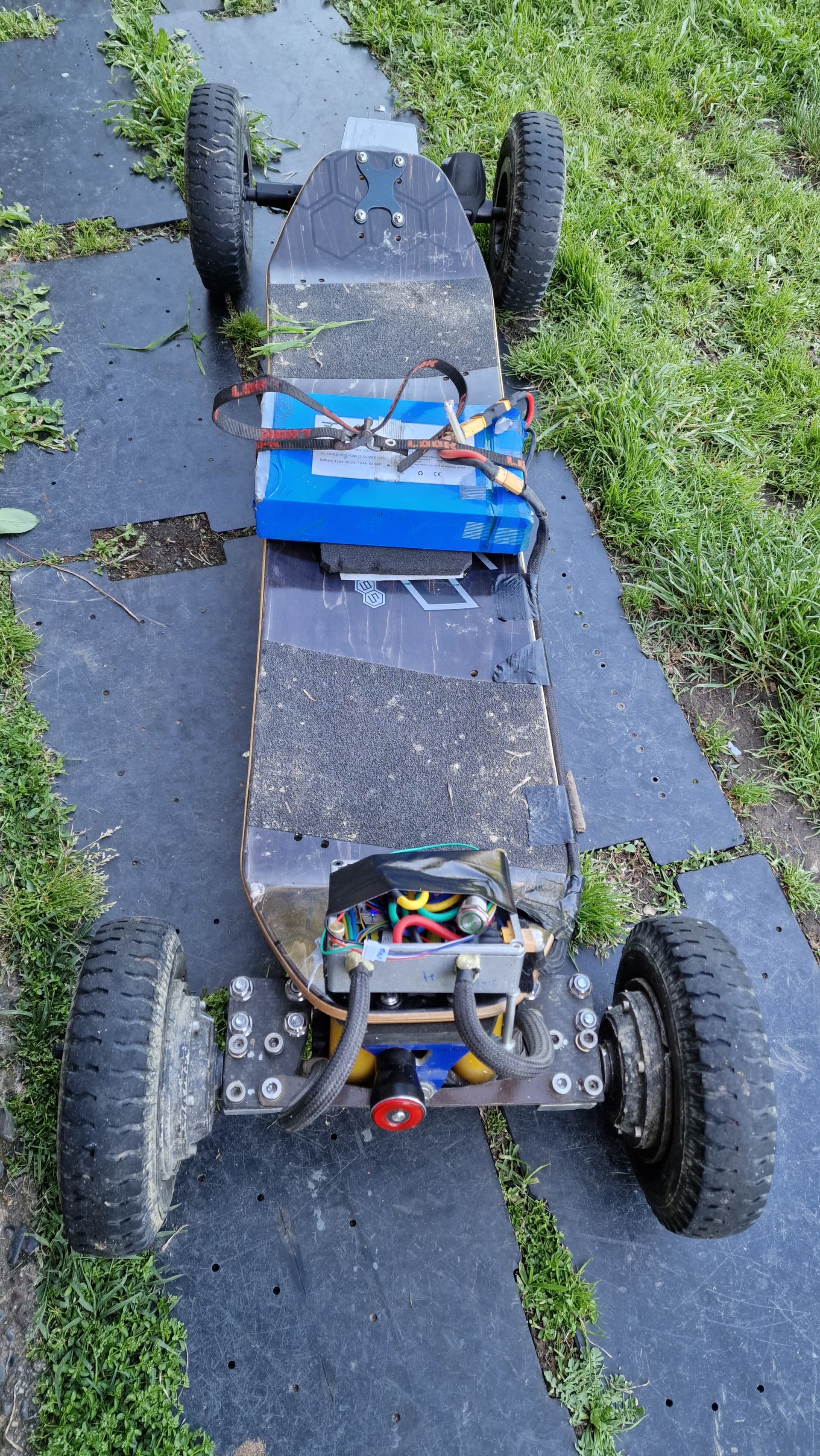

Petit ride test de ~5km …
Tres bien cet esc . Accel bien progressive , et violente si besoin . Freinage aussi…
Avec des pointes à 3Kw et 70A batterie , les mosfets ne dépassent pas 28°. Donc pas de souci de refroidissement en usage ‹ normal › …![]()

Mieux que les vesc pour mes hubs(mais pas tous) …mais c’est pas encore ça… toujours pas au niveau de quiétude d’un lingyi au demarrage ,surtout avec la nouvelle remote Ecomobl style startrek …très progressive.
Mais je reconnais que l’accélération de ce FT85 et remote Vx4 est vraiment très sympa . Puissante et pas traitre …
