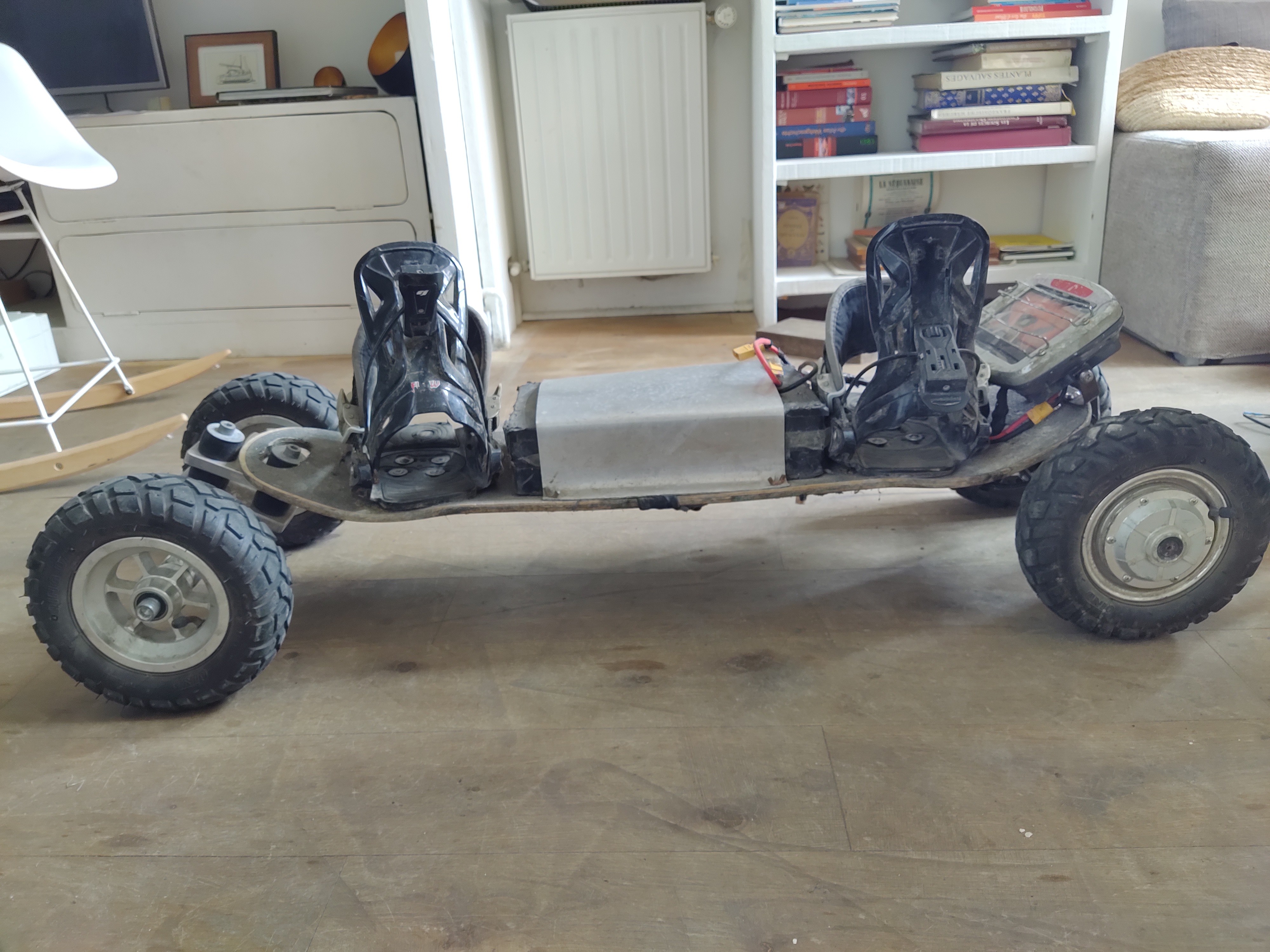

Je n’ai rien mesuré pour l’instant. J’ai juste fait un test en mode « prototype » il y a 1 semaine sur une planche de base.
Sur l’eBUGG en 45V j’obtient 45km/h (j’ai modifié les contro e-bike (simple goutte d’étain sur les shunt) pour en tirer 900W par roue.
Je ne sais pas combien les cartes mère d’hoverboard savent envoyer, en tout cas avec le firmware custom je peux tout ajuster à ma guise, et jouer aussi sur le gestion du signal de commande des moteurs: le « field weakening » permet de dépasser les 40km/h sur le papier.

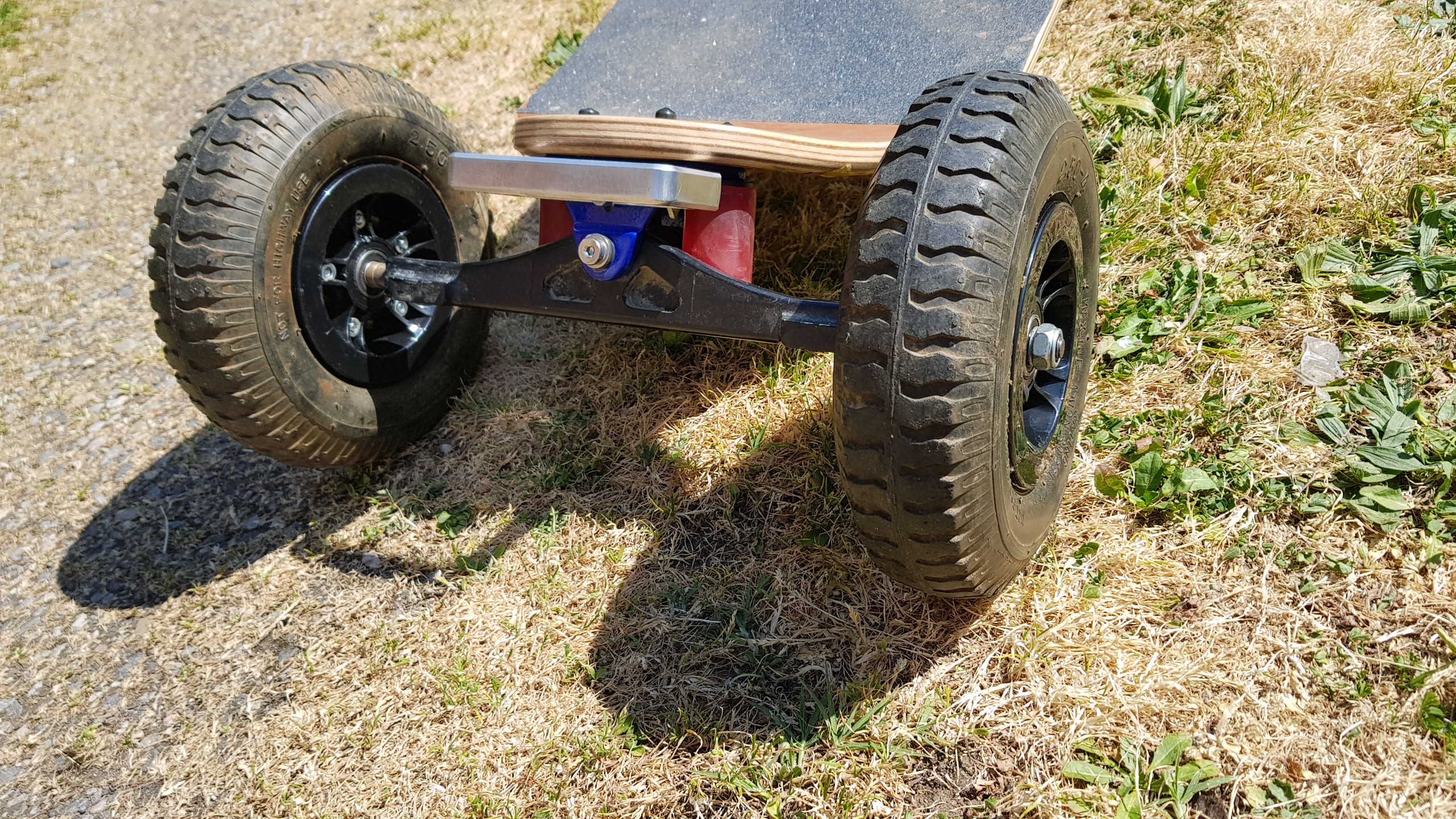

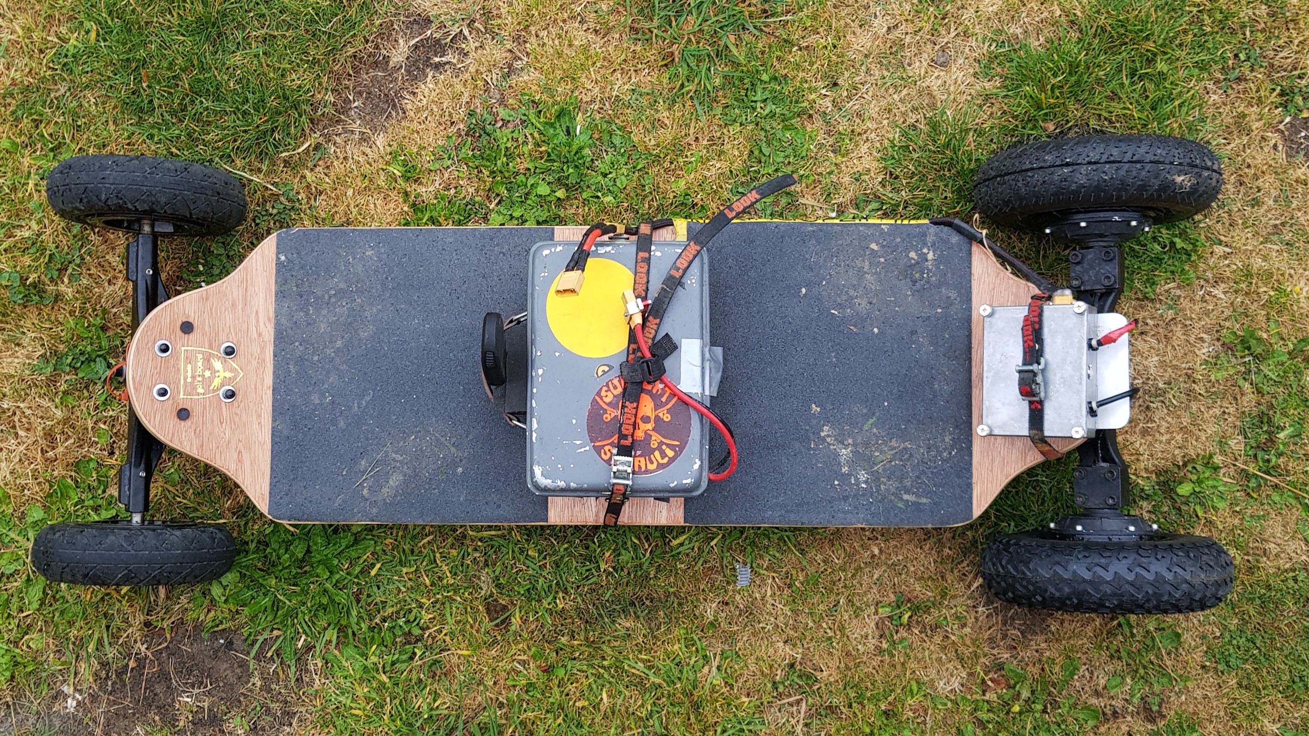

Alors ça ne touche pas à larriere malgré le passage en. 9’’ . Mais mon montage a écarté les roues de 3cm. Donc ça aide.
Par contre a lavant ça touche… jai remis les 8’’ en attendant de recevoir des pneus et bricoler le truck.( barrel trampa, cales, hanger plus long…)
Ok ,j’ai jamais été au dessus de 8" donc c’est bon a savoir ,as essayé avec des bagues pour écarter les roues? Ou fabriquer des prolongateurs d’axes.

Pour prolonger le hanger, il faudrait que je passe en 12mm. C’est faisable . Là j’ai essayé avec les enclumes 9’’ d’origine. C’est du 9x3.5’’ . Vraiment gros. Avec les 9’’ classique mtb ça passera peut-être…
Oui tu seras moins large effectivement
Sinon ponce l’angle pour dégager un peu d’espace

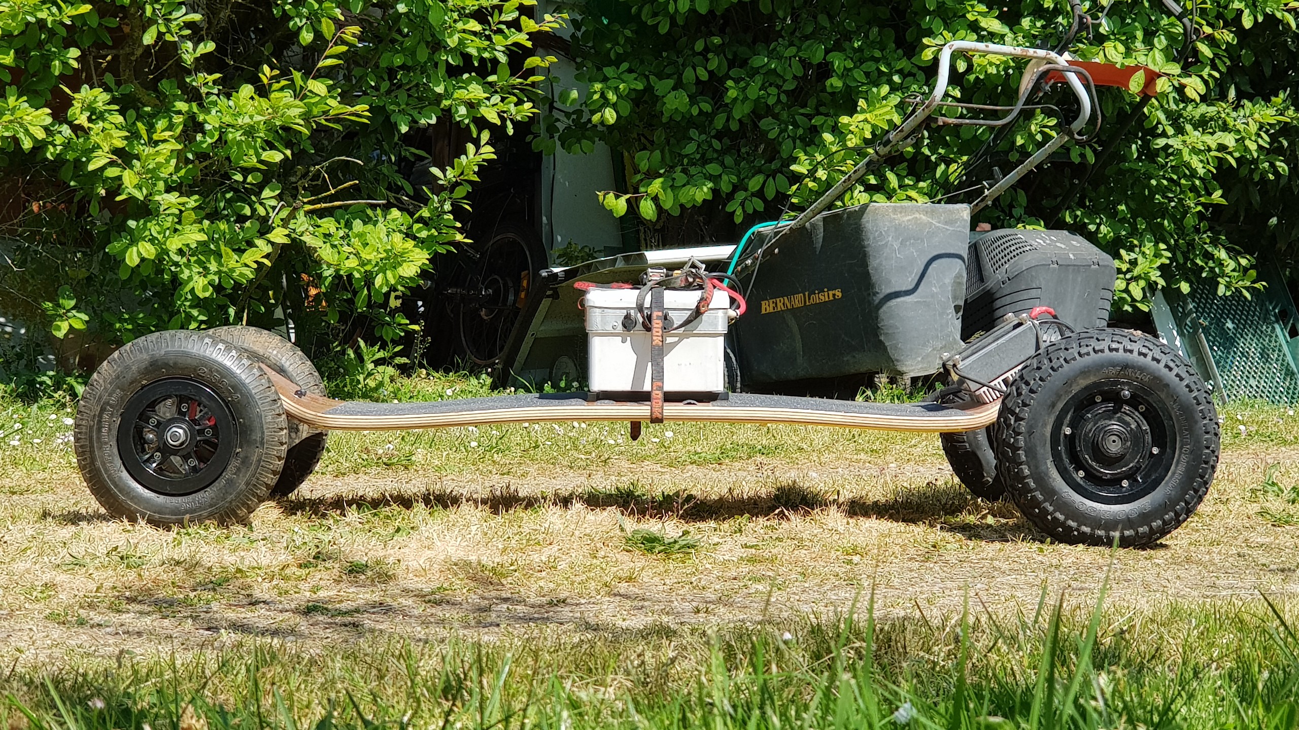

Trouvaille dans mon bazar de 2 pneus 2.50-4 bien chinois… au dessin bien agricole . Plus petits que les 2.80/2.50-4 mais plus grands que des 8’’ . 21.5cm .
Et ils ont un dessin très Jeep Willis… j’adore…
et les 2 exemplaires que j’ai , sont à 102mm interne naturellement , donc passeront tranquille sur mes hubs bricolés …

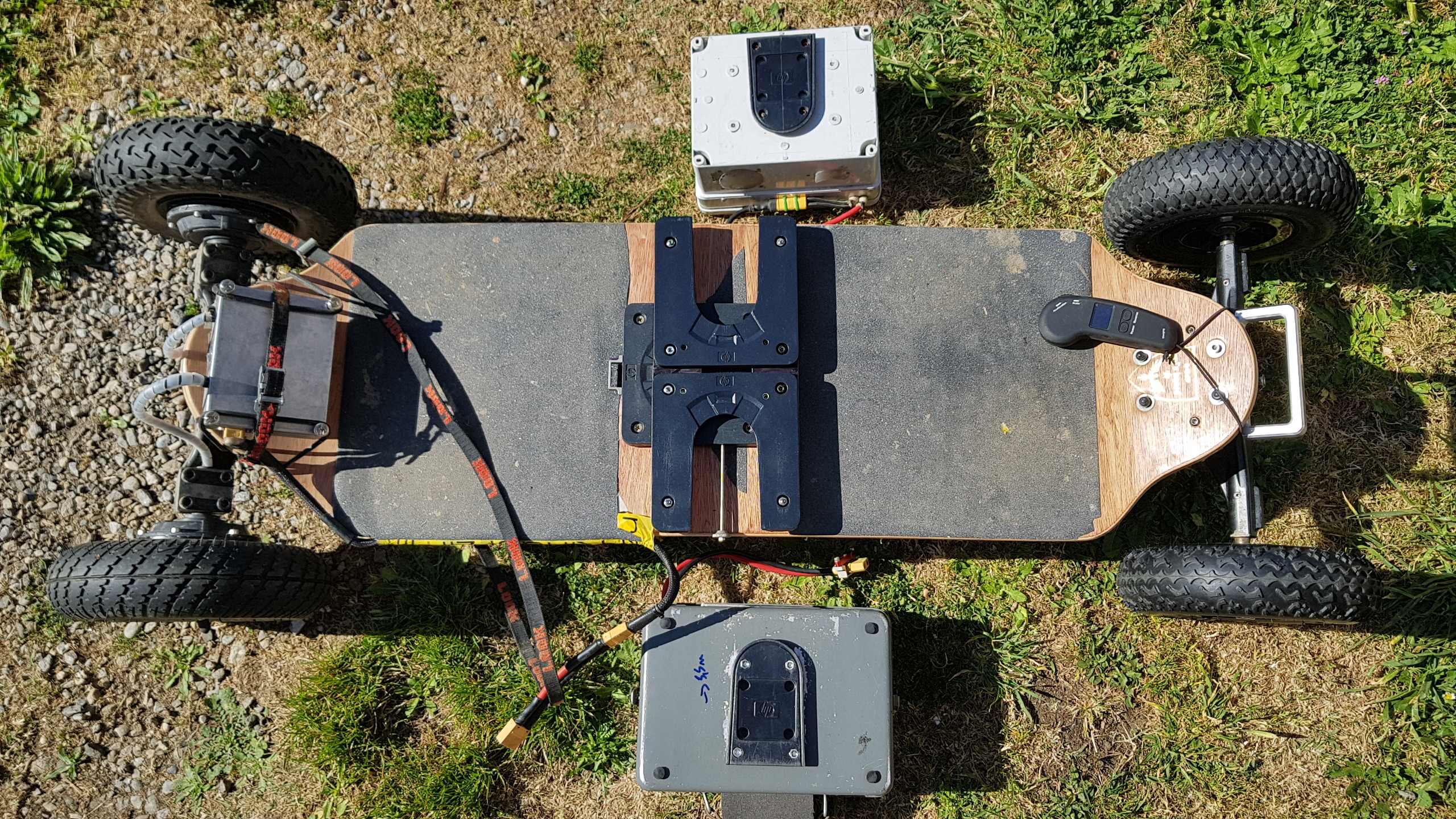

Adaptateur pour mes 2 batteries … 55km en mixte route/TT et quelques belles côtes… content
@Gols les 9’’ devant touchent le deck vraiment dans les cas extrêmes, ou en dévers quand on veut aller droit …
