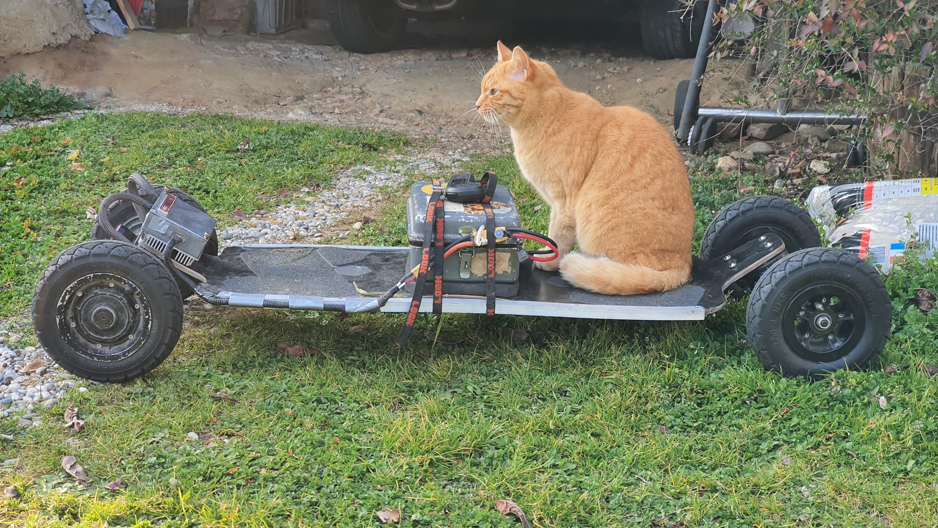

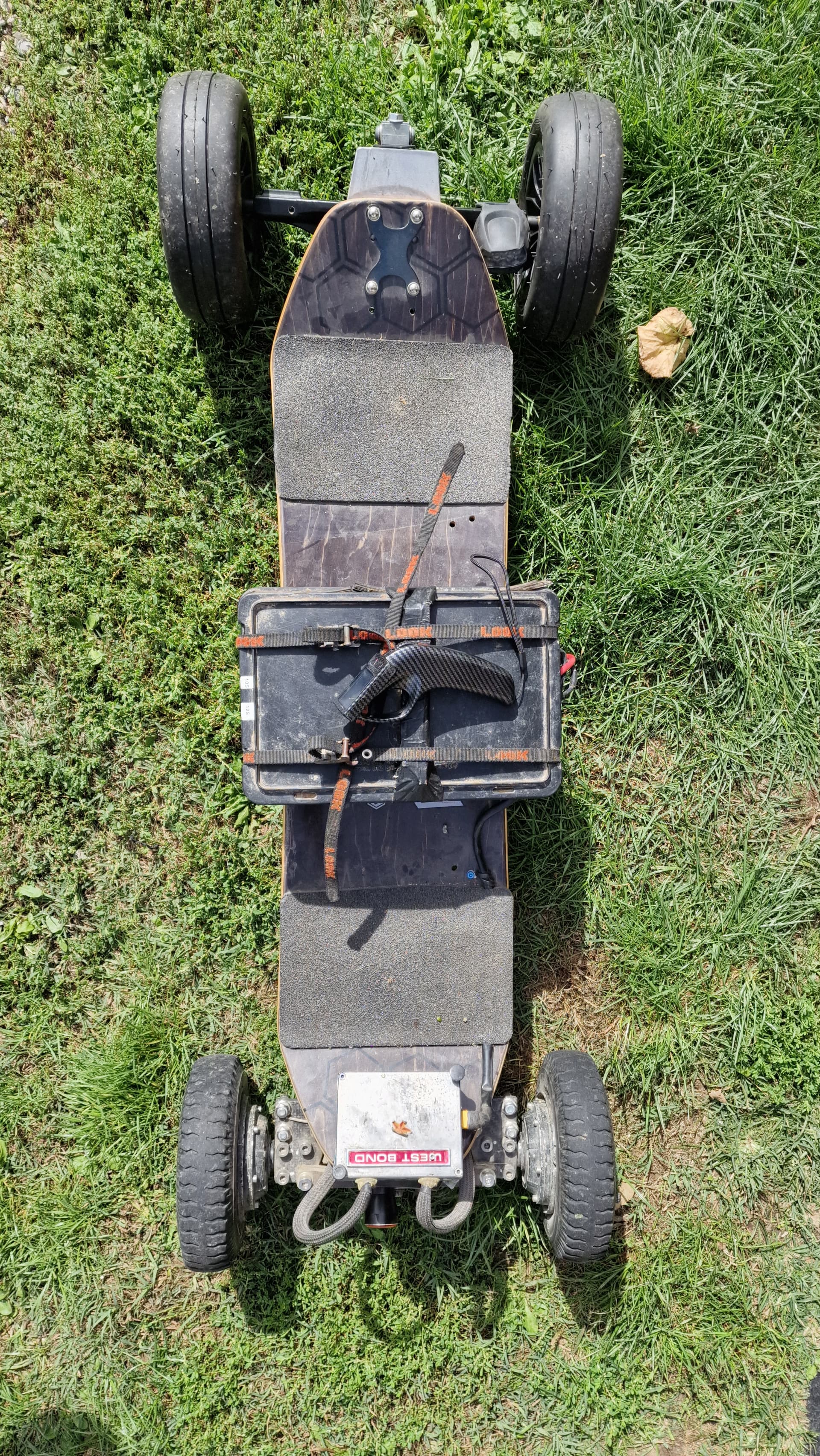

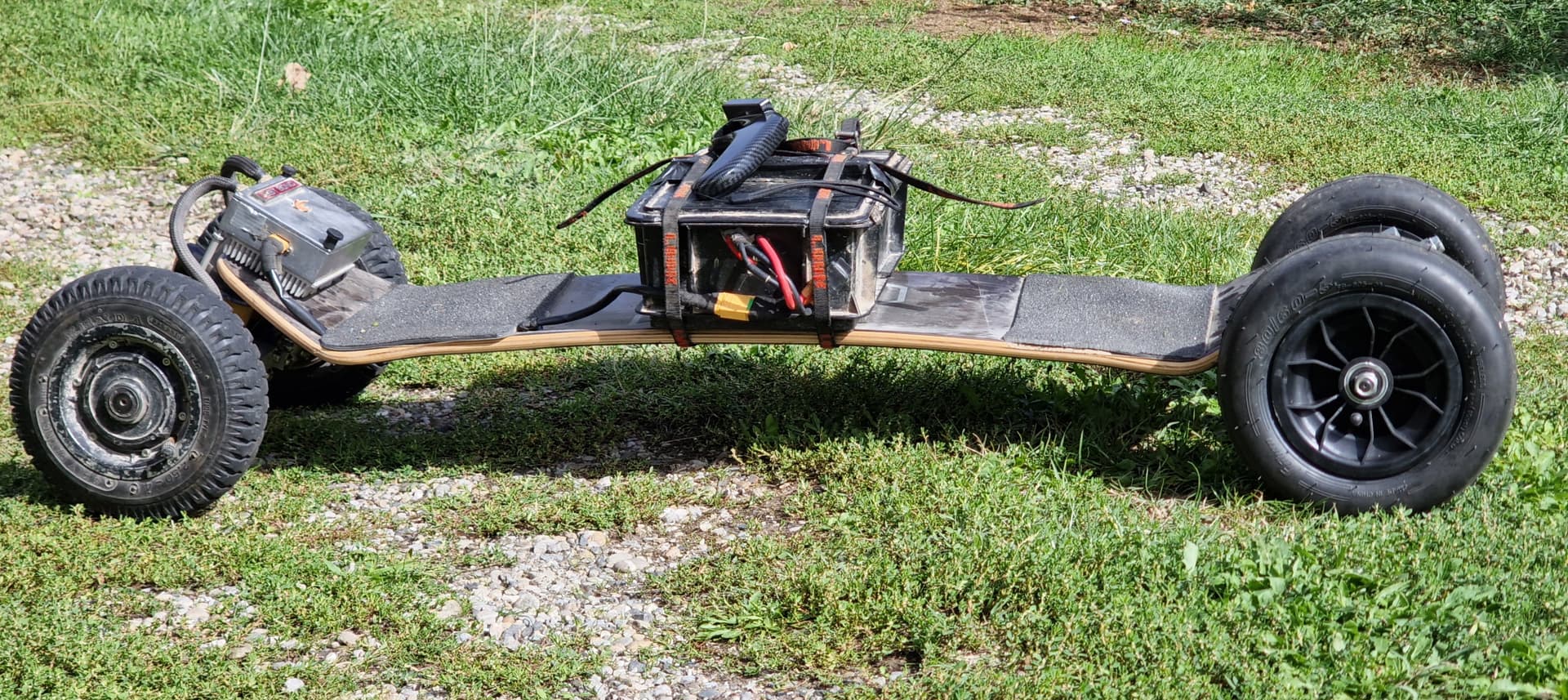

Un regal ce build . Ca tourne tres bien et stable en vitesse . Après avoir raidi au centre avec des profilés alu en U,il reste la flexibilité aux tails . En appuyant fort, ca permet de faire des dingueries en virage .

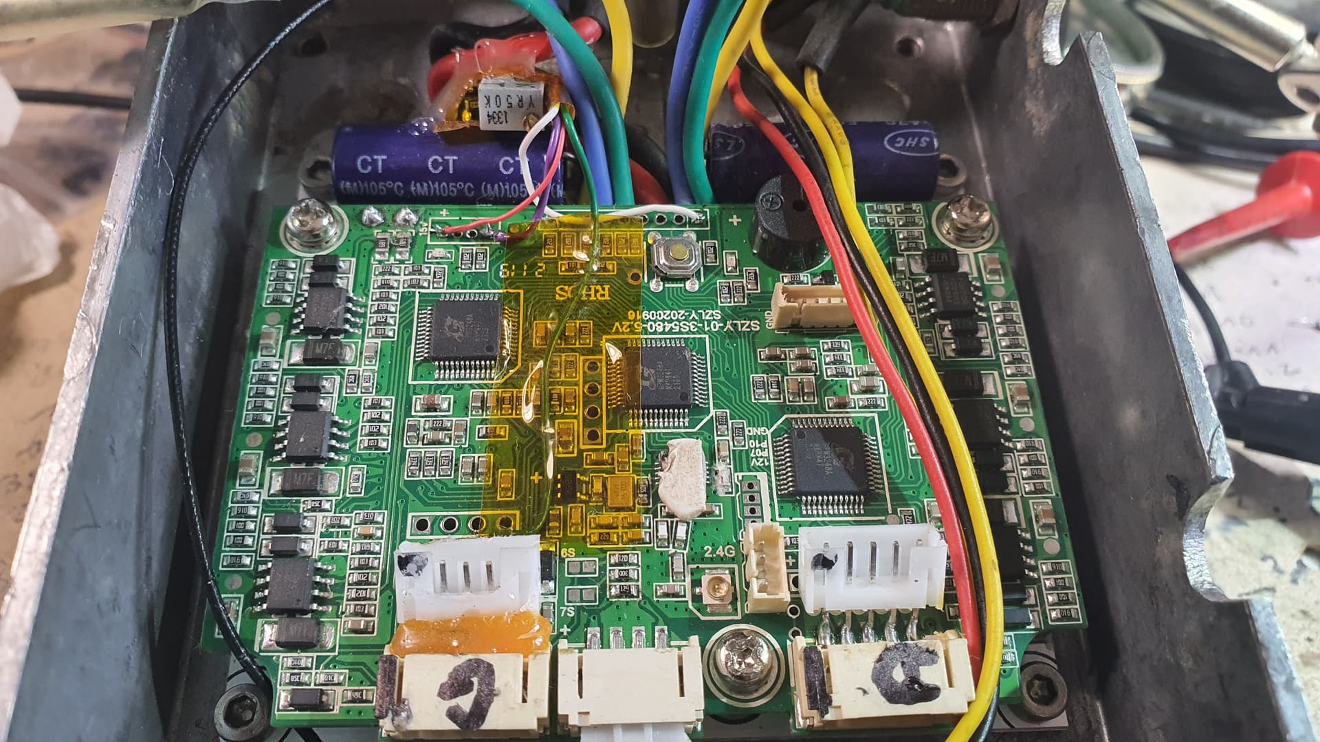

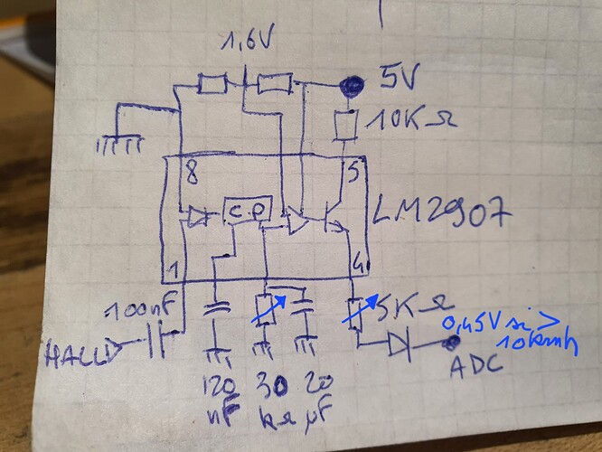

Autre upgrade qui m’a permis de repasser en 12s , un circuit qui évite le coup de raquette en re-accélération apres une roue libre . Il maintient un pouillem de signal(0.45V) sur l’entrée ADC au dessus de 8~10kmh . Du coup reprise smooth . Plus serein .
C’était le seul defaut que je trouvais aux lingyi en Foc sensored modifiés en 12s…

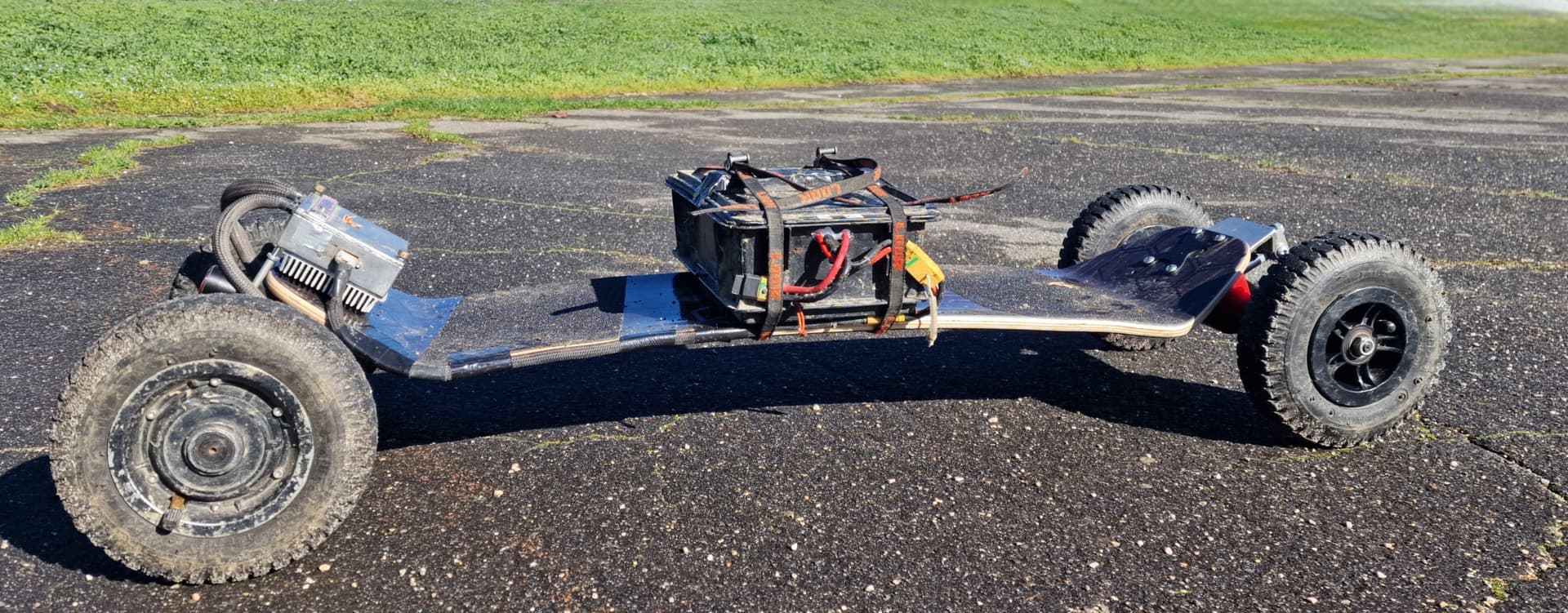

Evolution avec un deck mbs comp95:
Beaucoup plus confort que l’autre tout plat
,assez désagréable sur mauvais revêtement et chemin…
Là ça conserve du flex au centre avec mon poids + grosse batterie… va bien sur route et TT grace aux pneus 2.40-4 type ‹ jeep willis ›.manque plus qu’un DopeGrip avec les fils batterie qui passent dans la mousse et ce sera parfait .
un vrai build a tout faire…
