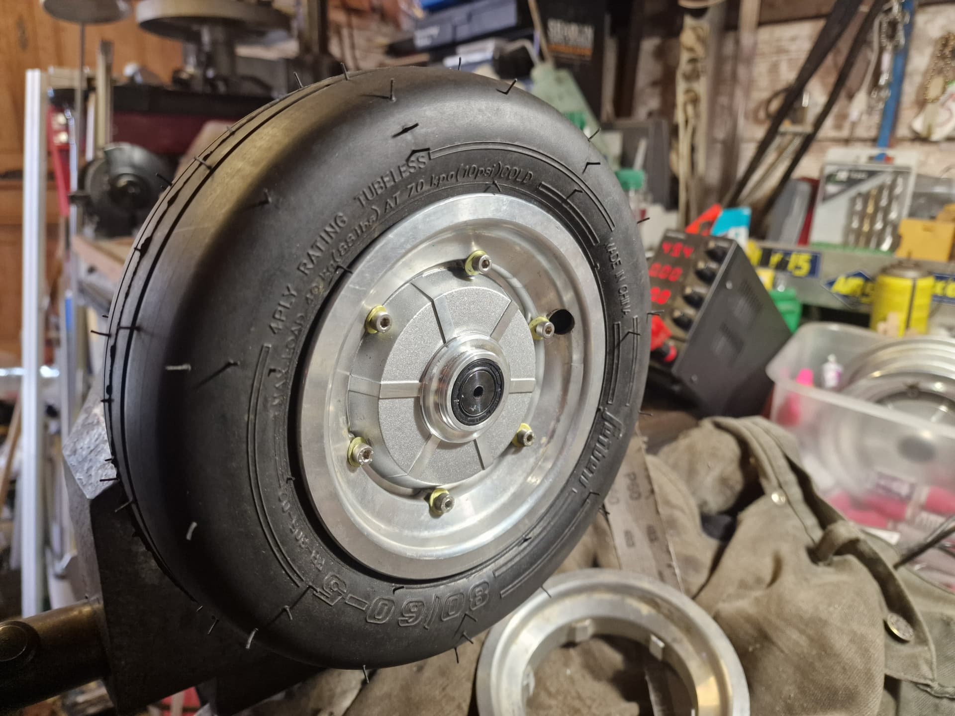

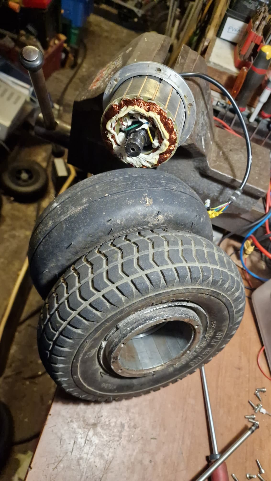

Bon … ca fait propre. Reste a positionner le trou de la valve . Dorigine a l’aplomb dune vis :rofl: je vais le deplacer entre 2 vis pour soulager la valve coudée…

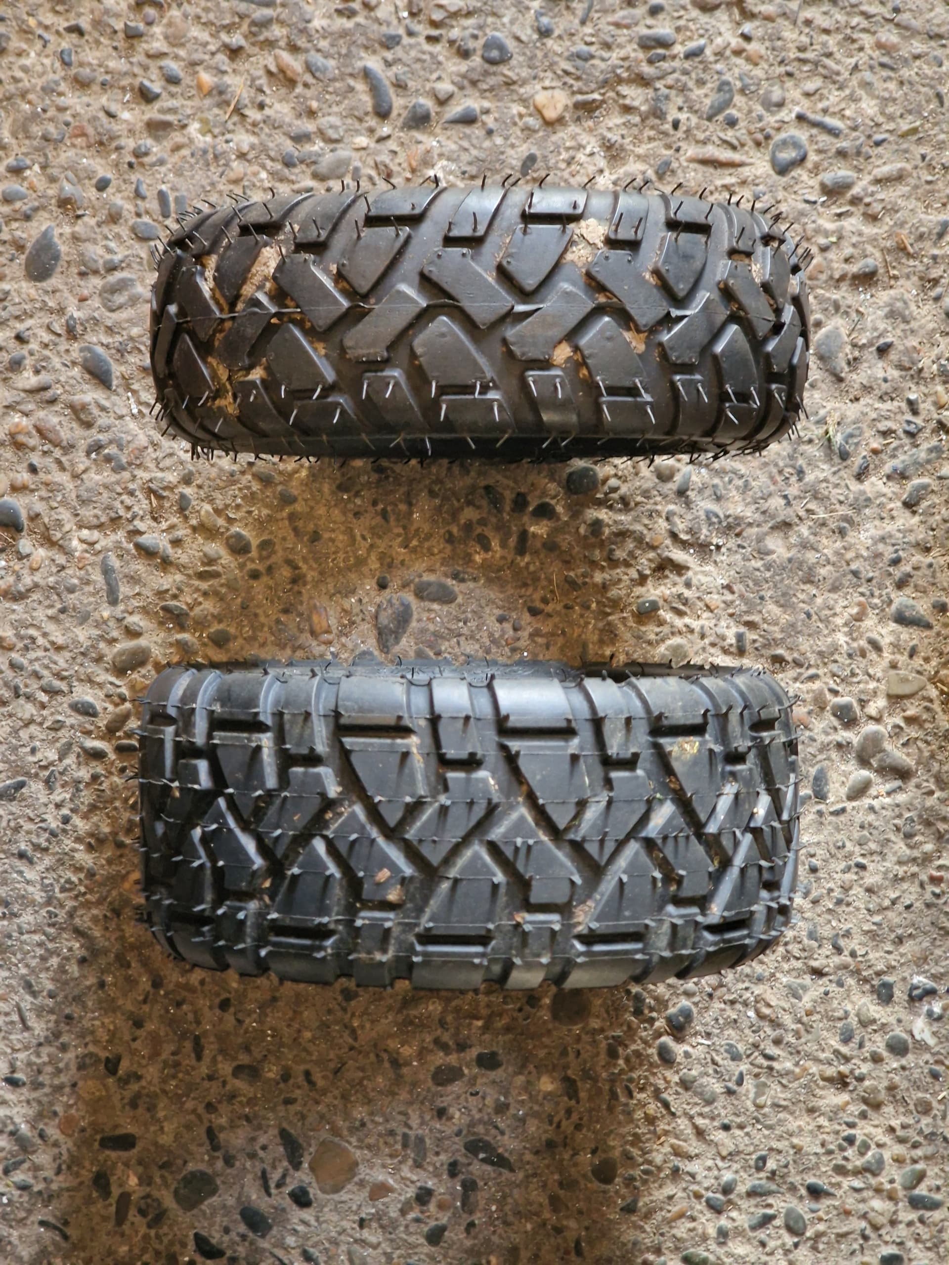

Pareil pour les pneus :grinning: 9x3.50-5

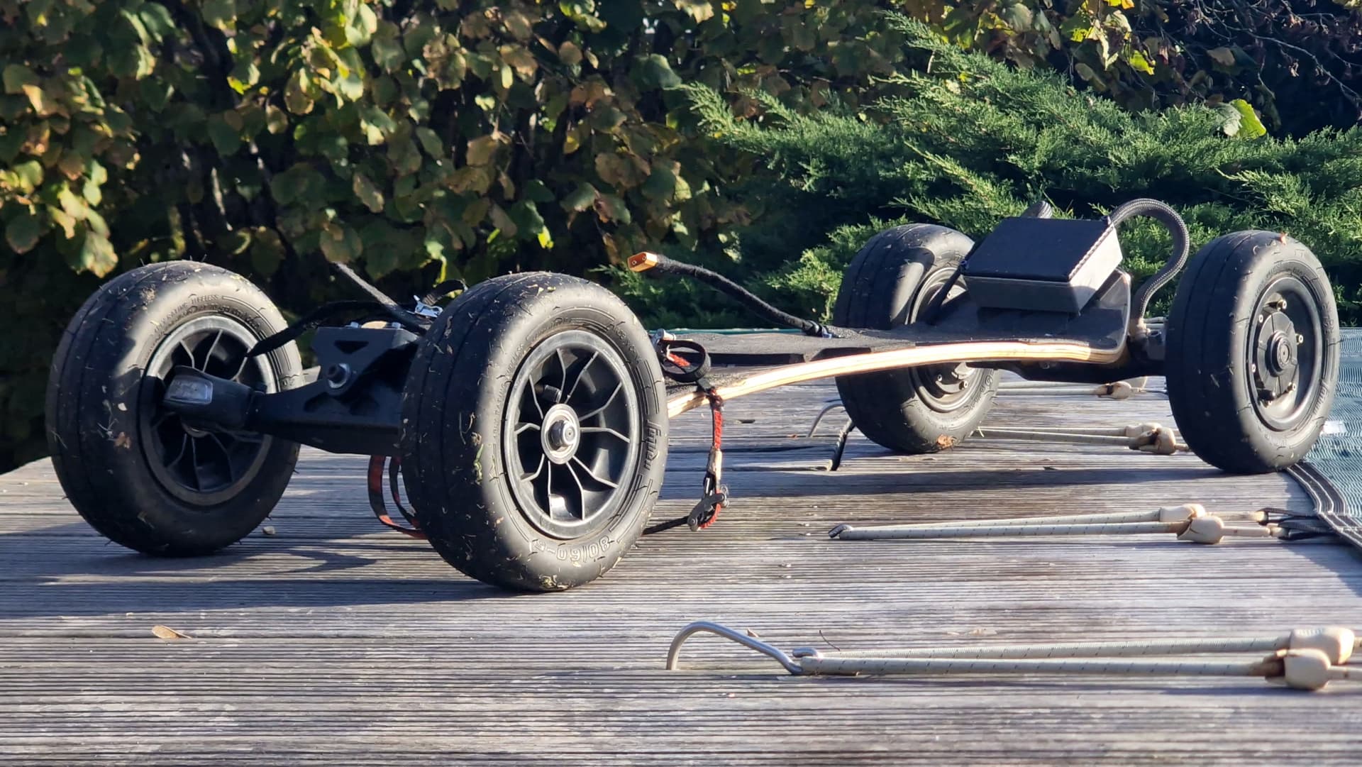

Le petit d’origine Syl-09 d’il y a 5 ans

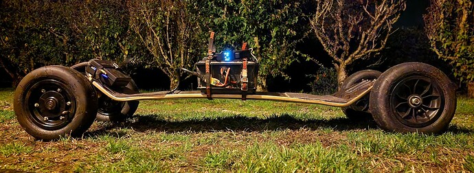

Le gros fraichement reçu avec les hubs L-faster.
Diamètre/largeur/cerclage x 1.1 :stuck_out_tongue_winking_eye:
Ça tourne rond?
Yes …le pneu monte bien sur le flanc de la jante en gonflant à 3~4bar . Puis je redescent a 0.5bar . Suffisant pour la portance/confort… c’est du pneu de mini karting en 4 ply …

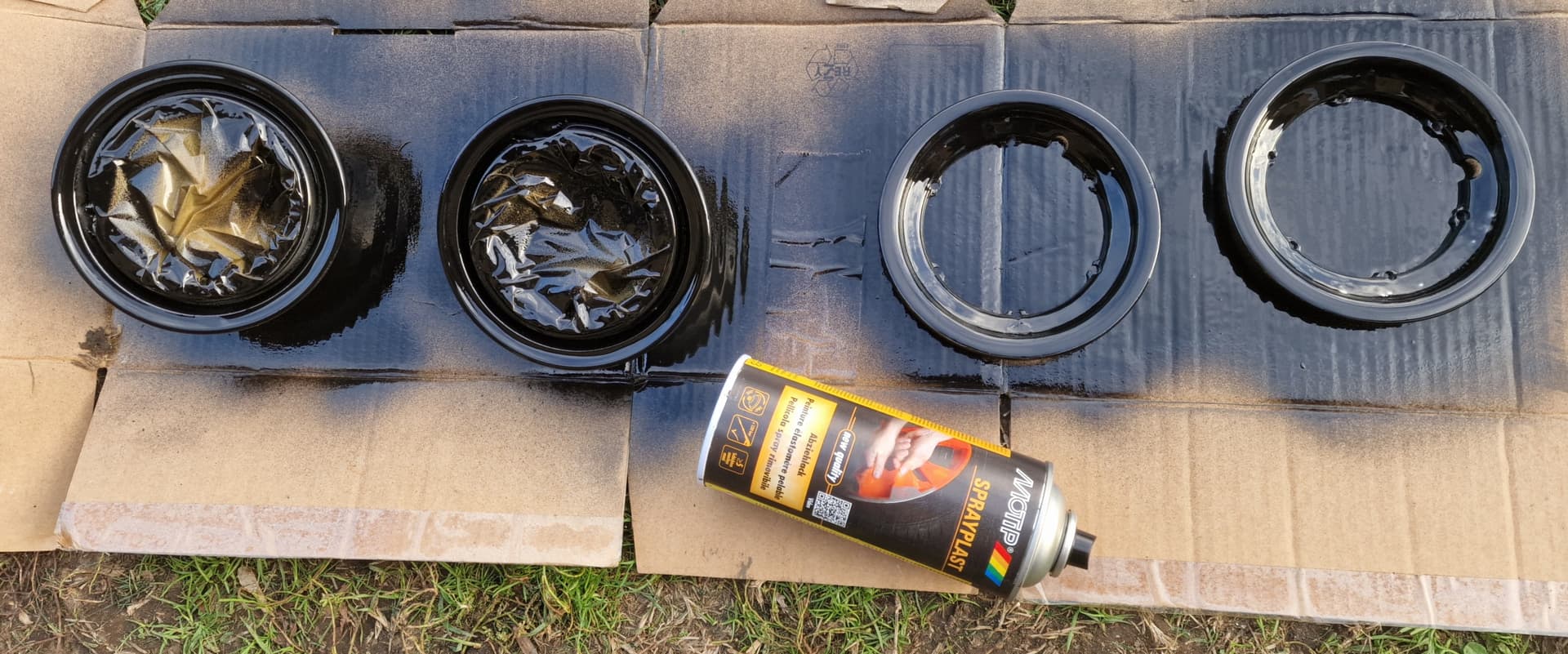

Session barbouille… ca sèche…
Ul
Finito :+1::fire::fire:

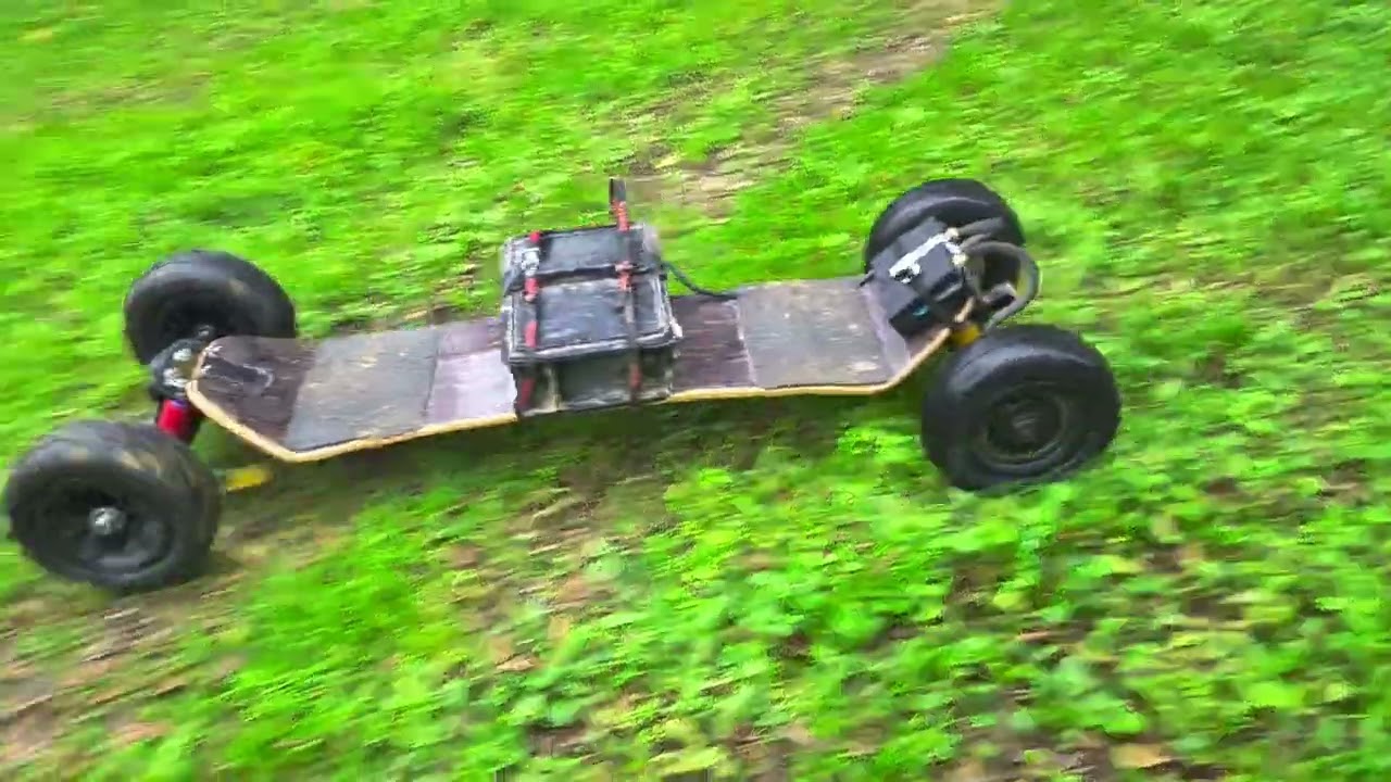

donc à la demande générale , une video de burn … notez le bruit de chiotte au freinage .

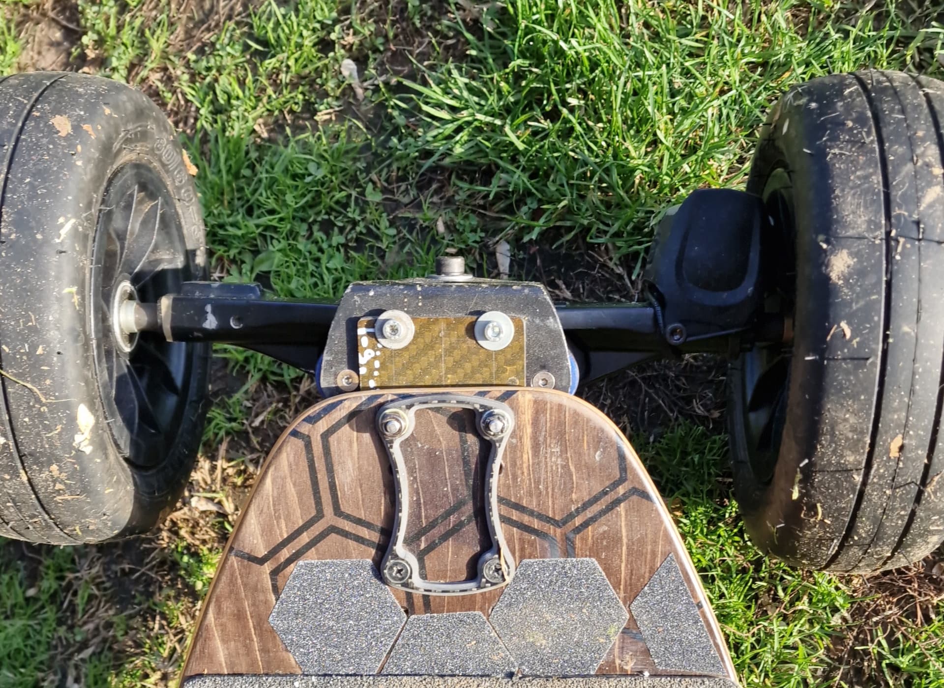

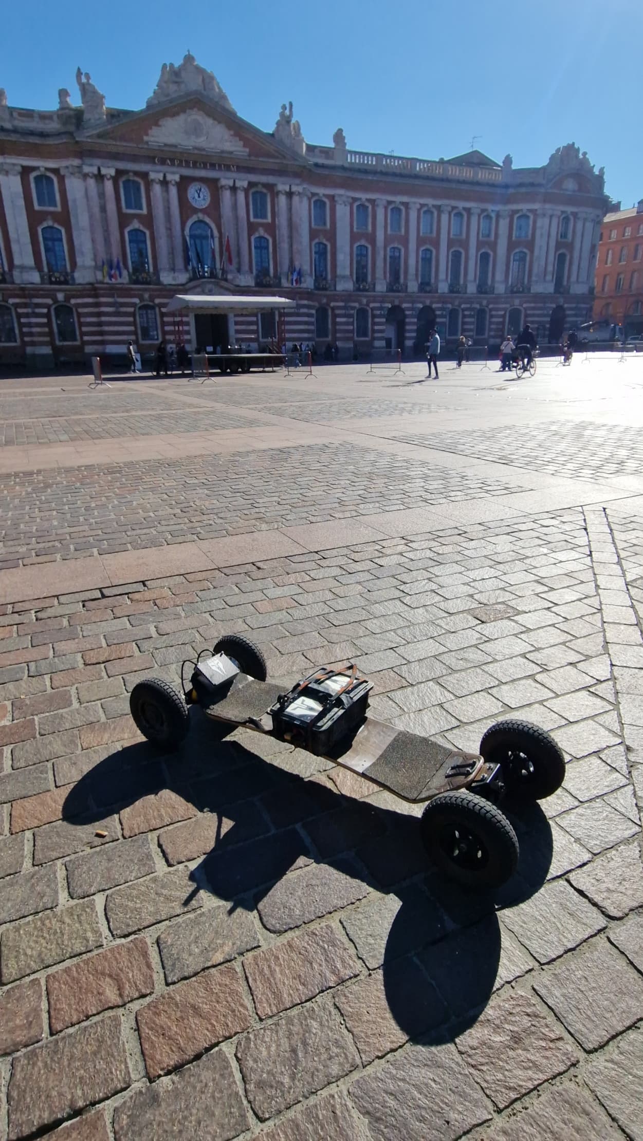

Grâce a une plaque-rallonge devant , c’est devenu une tuerie de stabilité :star_struck: @Wingaddict
Ça baisse l’avant de 2~3cm tout en rallongeant le build de 4cm, et surtout, l’axe de rotation du hanger passe sur le plat du deck . Le train avant devient auto-stabilisant avec la vitesse :+1: dixit Moo Stooge sur son nouveau build..

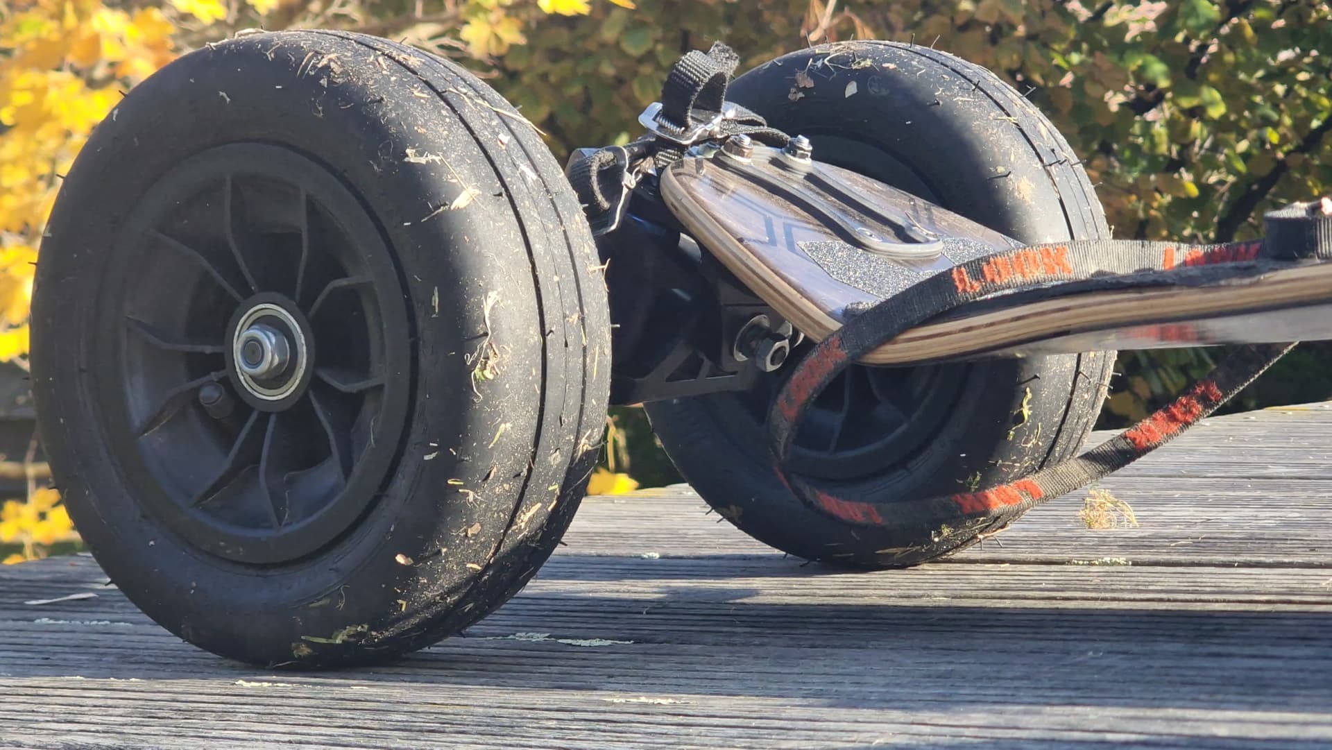

Je ne suis définitivement pas un pistard :pensive_face:
Le carve et tenue de route sont exellents, mais dés que je vois un bout d’herbe ou chemin , je bifurque :winking_face_with_tongue:
Et le slick , c’est marrant , mais ça a ses limites hors bitume/piste.

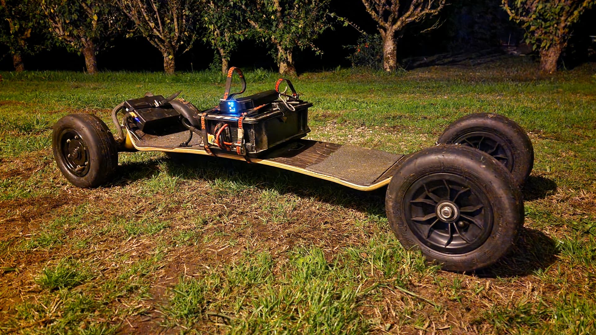

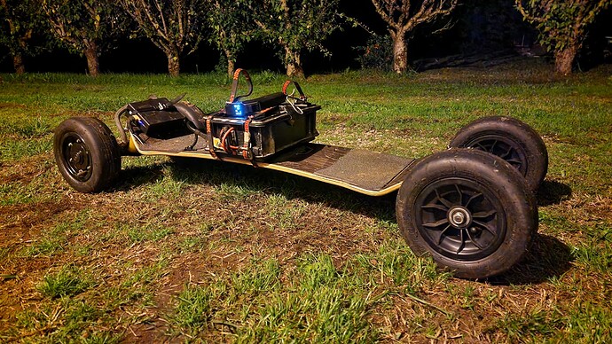

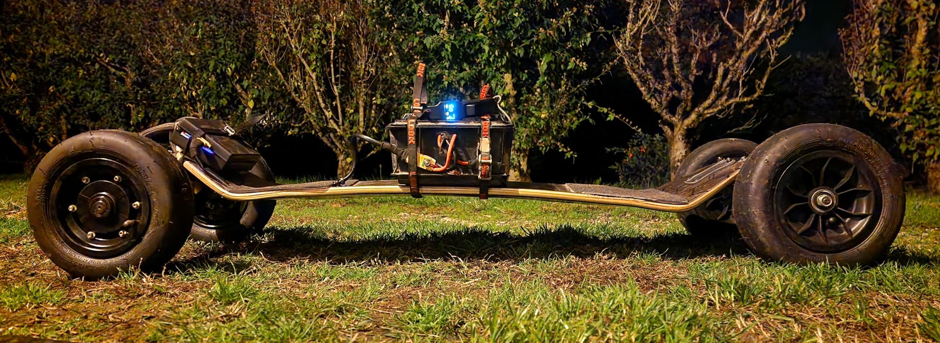

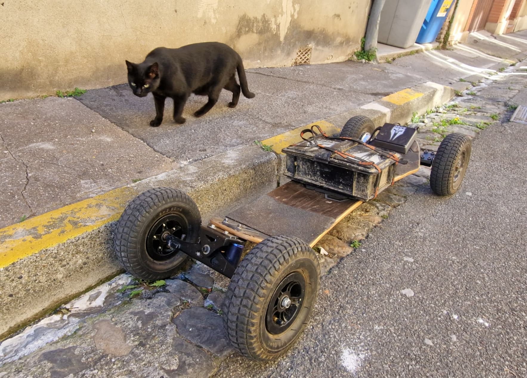

Je monte donc des 9x3.50-4 recup d’un vieux Evo Cross800 , qui seront plus polyvalents ..le stator reste le même (origine Syl-09,Kv de 25) et je remet les rotors d’origine bricolés pour monter des pneus 9~10’‘ en 4’’ interne..
Test demain de ce build plus polyvalent . :right_facing_fist:
Exellents ces pneus :+1: légers et passe partout ,1 bar derrière, 0.8 devant :confort et amorti ..
et montés sur des jantes plus etroites que l’origine , ils prennent une forme boudin bien sympathique.
Par contre , j’ai monté les stators L-faster ,moins puissants et rapides que les syl-09 car Kv de 18 contre 25.
Mais beaucoup mieux en accel a basse vitesse (a meme courant) . Ça consomme moins aussi . Mais je peine à dépasser le 30Kmh avec ma 11s ..
Un poil de Field weakening :35Kmh :winking_face_with_tongue:
Je pense abandonner les stators dorigine syl-09. Trop rapides/puissant pour moi ,il faut les utiliser en race (fantastiques avec les slicks :winking_face_with_tongue:)ou parcours rapide.

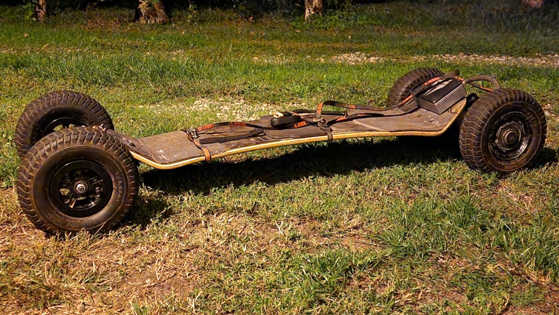

des 9’'x3.50-4 recup d’un vieux Evo Cross800 . et montés sur des jantes plus etroites , ils ont donc un profil plus rond .. super confort en TT :ok_hand:
J’en ai avec le même profil mais en 10”.
Tres bien sur le sec , mais patinent dans l’herbe humide en cote..
J’ai rarement roulé sur du mouillé avec mais il y a une grosse surface de contact en 10”.
