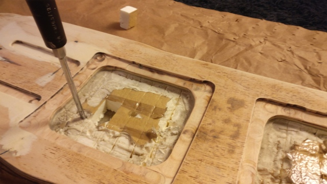

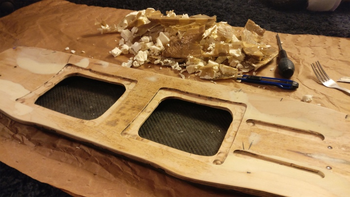

Sinon ça avance plutôt très bien :smiley:
ça à été carrément plus facile que prévu (plus que certain démoulage simple même !).
Et c’est 'peccable !
Reste à percer et remplir tout ça de ces petits composants :ugeek:
:o :o :o :shock: le boulot
Ultra propre mec, bien ouèj !! pourquoi 2 compartiments ?
Vu que le carbone est conducteur, tu vas tapisser le fond avec quelque chose ? ça m’intéresse car ma prise de charge métal est vissée sur le boitier carbone, même si j’ai mis du scotch us entre les 2 je suis pas confiant… tu as une astuce ?
j’attends la suite avec impatience !
ça à été carrément plus facile que prévu (plus que certain démoulage simple même !). :ugeek: super boulot ; maintenant on peut le dire " tu as un bon coup de fourchette" :lol: :lol: :lol:

:mrgreen: Merci les gars, on commence à deviner une lueur de jour à l’horizon c’est vrai !

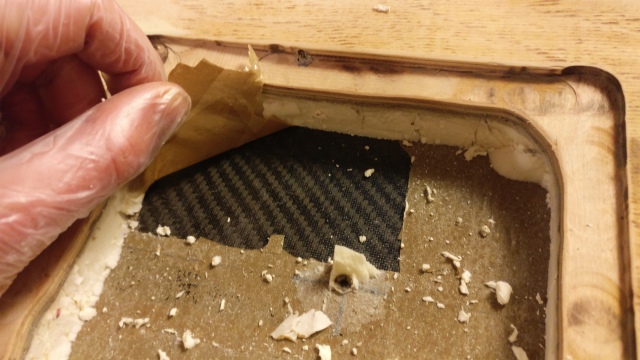

Y’a qu’un compartiment (ça se voit pas bien dernière photo mais tu le vois bien aux ombres) et comme tu peux le voir lors de la stratification, il y a bien un layer de fiber glass avant le carbone dans le boitier ça se devienne assez entre la 2ème et la dernière photo. (Je crois que j’ai énuméré chaques couches ou en tous cas en faisant des pauses dans la vidéo tu verras tout :wink: ). Je vais aussi avoir mon XT et prise de charge et équilibrage (BMS externe again) qui traverse le deck … Je réfléchis encore à où ! :ugeek: Je pense que le scotch comme toi est une bonne idée, sinon j’ai que du plasti dip après pour isolé l’ensemble sous une couche… mais c’est entre les 2 ouai qu’il faut protéger…(bon la pièce est en métal mais les connecteur sont isolé indépendamment et le moule est en plastique noir nan ?
