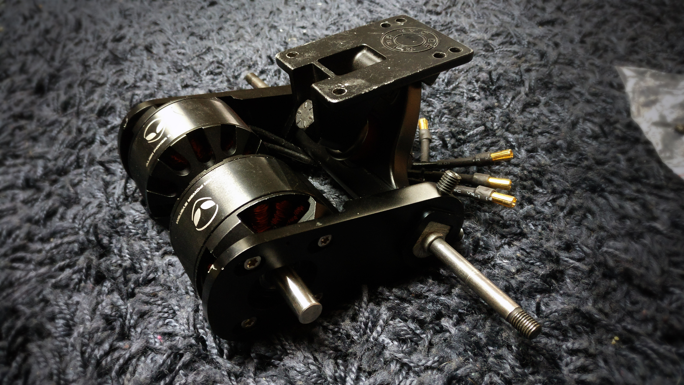

Je me répète encore , mais franchement OKP, BRAVO ! Le kit est une tuerie d’utilisation haaaaaa quel plaisir ça devient de monter un moteur sur son support et le régler sur le truck !
:mrgreen: ça se monte ça se monte les gars … à suivre

Petites vis torx inox pour les moteurs (merci encore okp ils font comme neuf !) et faire honneur au mount Unik

top, ton build va être une sacré dinguerie car tu améliores à chaque fois avec de nouvelles idées. Ca fait plaisir de voir le mount avec des moteurs différents, une configuration différente, un deck différent etc… je continue de rider en série SMART sur mon proto pour le coup et ça fit et résiste parfaitement à toutes mes conneries. Top photos en tout cas, je vais la mettre à l’honneur sur l’insta !!!
