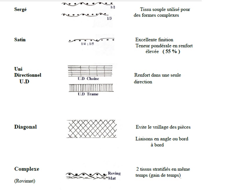

    petite question , sur la video j’ai cru voir que tu mets ton UD dans le sens transversal de la board , y a une raison … :?:
    holala … là il me faudrait un labo, les planches pas dans une autre pièces :smiley:
    Bon en même temps je dis ça je l’ai stratifié de 9 plis à l’origine (dans la même sdb cet été) et j’en rajoute au moins une 10zaine. En 2 mega session je suis à 2/3 de ton taff env . et j’ai mis 10 x plus de temps je suis sûr :lol:
    Pas vraiment, en faite y’en a eu un peu dans tous les sens je crois :mrgreen: :oops: :?
    J’ai pas vraiment suivi de plan … mais je me suis inspiré de la compo des plis de mon longboard en alternant sergé/UD long/sergé/UD trans /sergé … enfin j’ai essayé, c’était du live, total test pour moi :ugeek:
    je te posais cette question parce que l’UD est un tissus qui ne travaille que dans un sens : le sens de sa fibre :slight_smile: c’est un gros fainéant .
    pour mémoire , les differents types de tissus et leurs applis
    bon courage pour la suite :wink:
    Cool merci pour ce récap !! :slight_smile: C’est top je vais le garder sous le coude !
