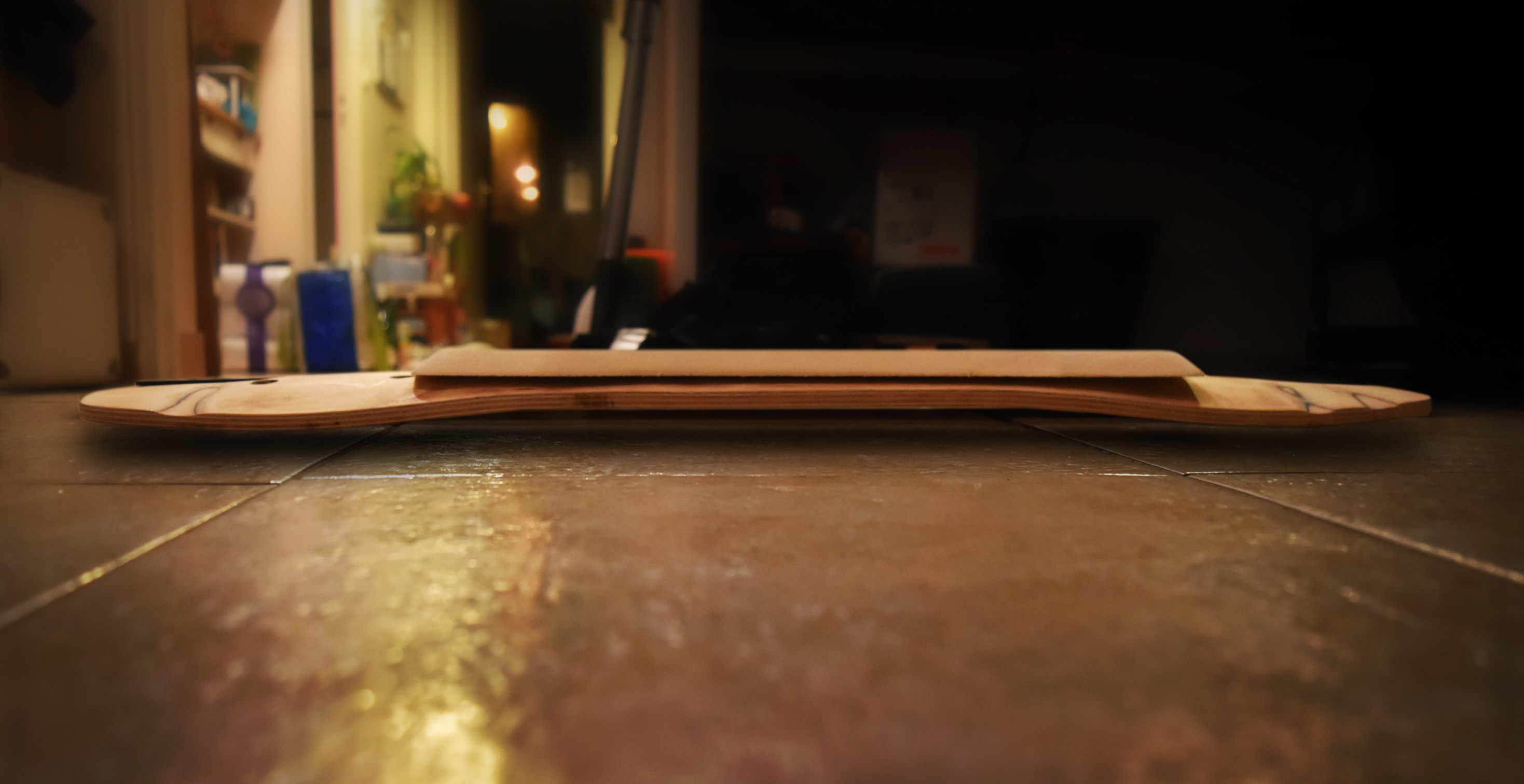

3mm ce n’est pas un peu juste pour la solidité ?
haha nan sorry, j’ai mal compris ! Nan mais regarde
on voit bien que j’ai pas enlevé 1 cm de deck non plus
mais c’est la passe à l’affleureuse qui était de 3mm à l’endroit le plus haut.
Il reste entre 11 et 12 mm là, mais de toute façon j’ai mon boitier qui vient solidifier le tout :!:

C’est une passe centrale aussi ? pour aplanir et intégré les éléments ? 5mm env ?

pourquoi avoir laisser un rebord de qq mm sur la mousse PU et pas avoir lisser ?

@Leon : je ne laisse aucun rebord
c’est le moule encore brut, c’est indiqué avant :
Ce WE, un peu de bricolage normalement :
Je vais refaire une passe d’affleureuse demain je crois, avant le ponçage général et du moule…
Donc là sur la photo j’ai juste découpé le contour en 1 passe, on la voit derrière ( !! je commence à avoir du skill de foouuuu :mrgreen: !! ), je me laissais un peu de marge en cas de dérapage
le lissage général arrive au ponçage :
J’ai quelque petites finition à apporté en comblant les erreur de passe à la colle à bois (comme j’ai déjà fait pour les inserts, à appliquer sur les erreurs de passe, comme on le voit sur l’encoche de pads avant). Et je vais après coup poncer les arrêtes des encoches à 45°, pour faciliter l’application de la stratification.
ça à été toujours aussi laborieux de manier la bête, enfin pas mieux que le coup d’avant mais j’ai encore gagné qlq mm
Elle fait moins de 34" pour 1.6kg VS. 38" et 2.1kg pour la 1ère version (Alienboard V2). J’espère ne pas dépasser ce poids dans la version finale avec boitier intégré !.. :roll:
Mais c’est pas encore ça, j’ai toujours un léger soucis :
Les rebords ne sont toujours pas à plats, je vais réfléchir à rattraper au moins l’avant (côté batterie), l’arrière peu ne pas être aplanit ( côté élec. VESC/receveur câblage etc. ).

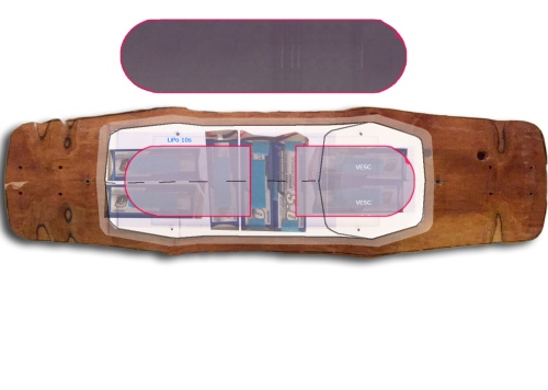

Car les lipos sont supposées être positionnées comme suit :
Aie, ça va être un peu galère.
J’ai eu le même soucis sur lÉmergency mais en moins prononcé. Les batteries passaient toutes sur la partie plate.
Du coup je pouvait faire “mourir” la fibre tranquillement sur la partie inclinée sans me soucier de l’épaisseur.

J’ai eu le même problème pour la bord MADRID, j’ai donc utilisé la technique du tabletage : tu prend un compas, tu l’ouvre au plus haut de ton vide entre ta planche et le morceau de PU et tu trace en suivant la courbe de ta planche et après tu ponce le surplus et voilà ça épouse la forme… Technique de menuisier: le TABLETAGE

En fait je peux positionner les batterie à plat dans le long sur cette partie génante, mais après galère avec les 2 vescs et shunt etc …
Mais la je voulais au cas ou pouvoir poser un 10s3p … sait-on jamais ça peut servir !
Un deporte ? Les inserts seront sur le dessus pour le capot.

je vais combler le vide sous la partie droite à l’extrémité du moule (coté avant du deck). Et à peine la partie gauche, juste de quoi accompagner l’aplat lors de la mise sous vide.
Sachant que tous mes éléments tiennent dans la partie intérieur du boitier vu de dessous (voir schéma précédant), j’entends par là avant le chanfrein du boitier (à 2cm, là hauteur général du boitier). Donc c’est pas si pire, comme qui dirait
