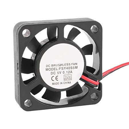

Sujet super intéressant, vous utilisez quel type de ventilo sur vos vesc ou esc ?
Ouai se serait cool inside, mais encore une fois soucis de hauteur … Je vais continuer avec une ventil naturelle.
Comme tu dis vivement les v6 !!
Merci KRIS
le e-Cruiser est à 5.8kg pour 30" trucks 155mm.
:arrow: ce genre de ventilo cpu 5v - 40x40x10mm à 1.5€
(clic sur l’image)
