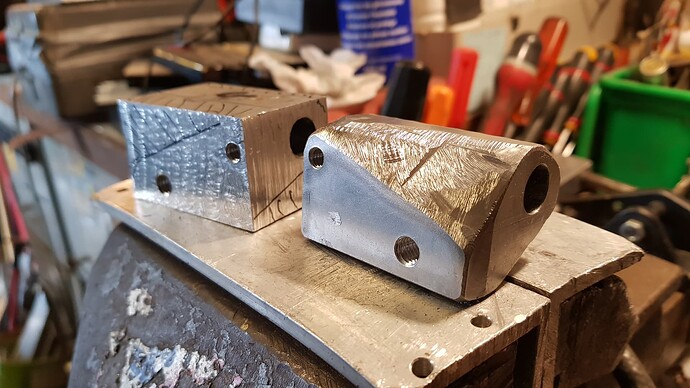

les petites dents , c’est pour l’acier . ça bourre trop vite dans l’alu .
bien guidé et pièce bien calée, c’est jouable avec une circulaire …
-50g par piece …tout ça pour çà :rofl:
Toujours a la scie sauteuse/ meuleuse pour affiner.

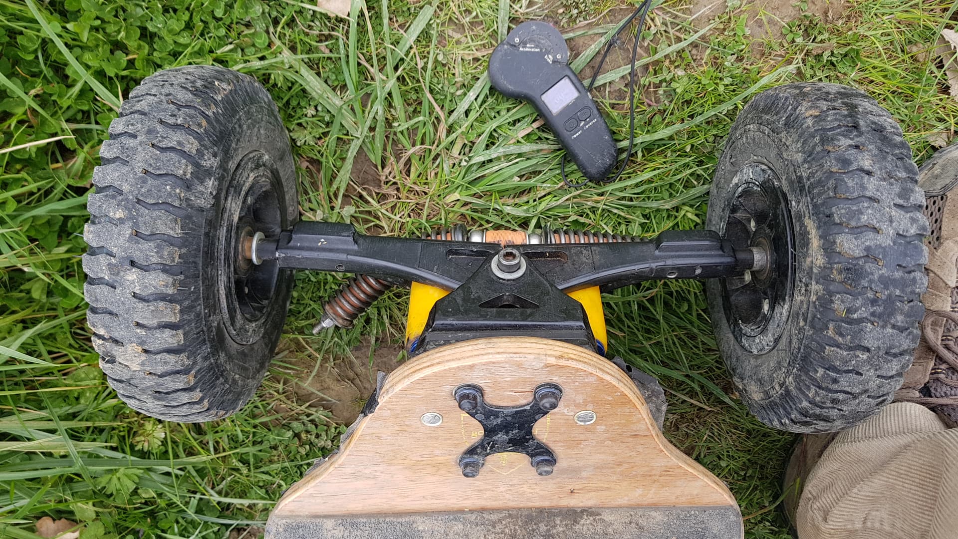

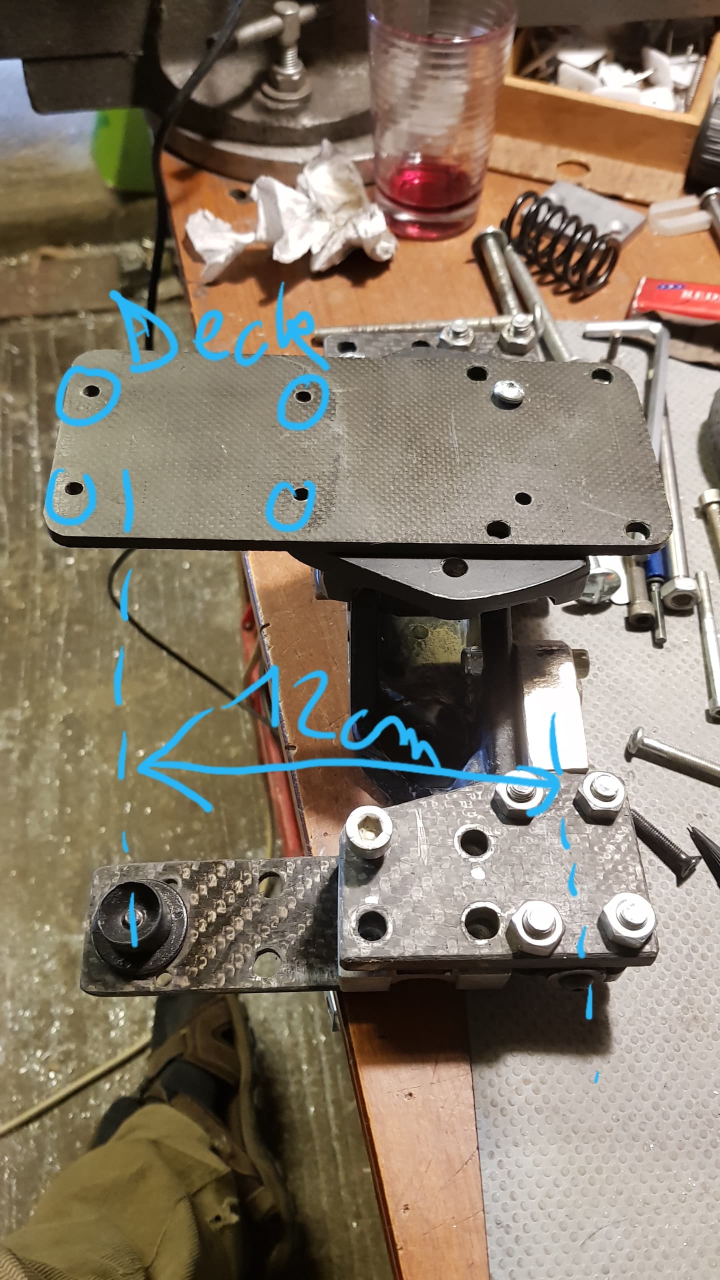

J’aimerais bien alleger les bras oscillants .
Donc percer mais où ? Je suis une quiche en rdm …
Sachant qu’il va surtout subir des efforts en torsion …

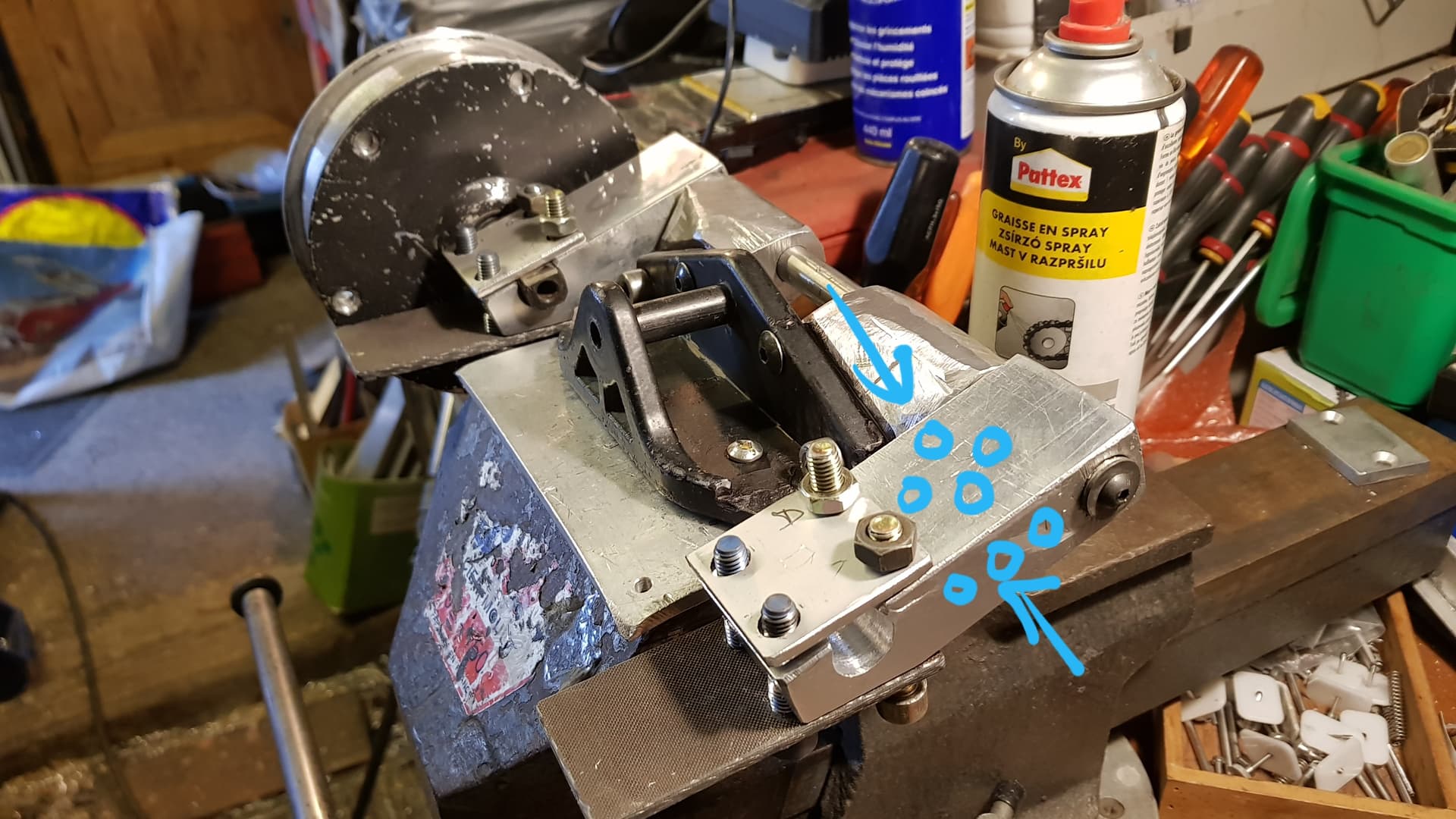

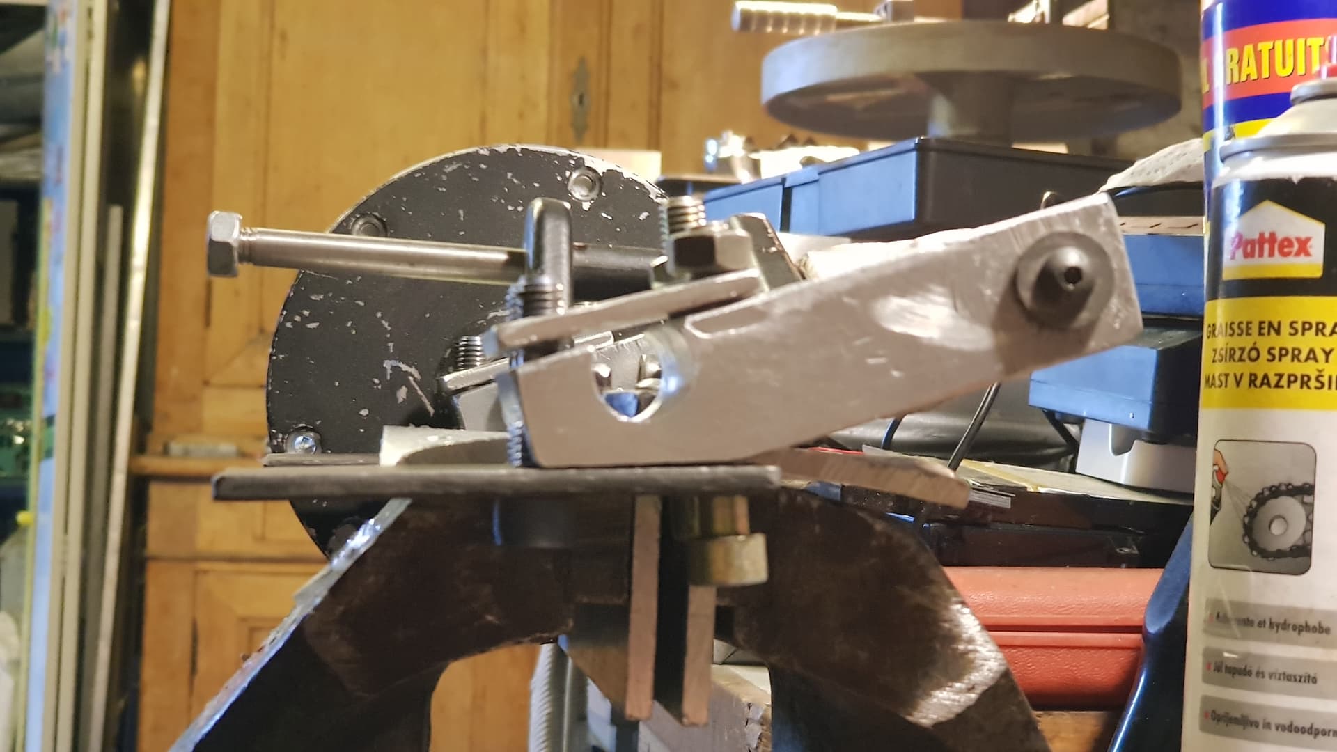

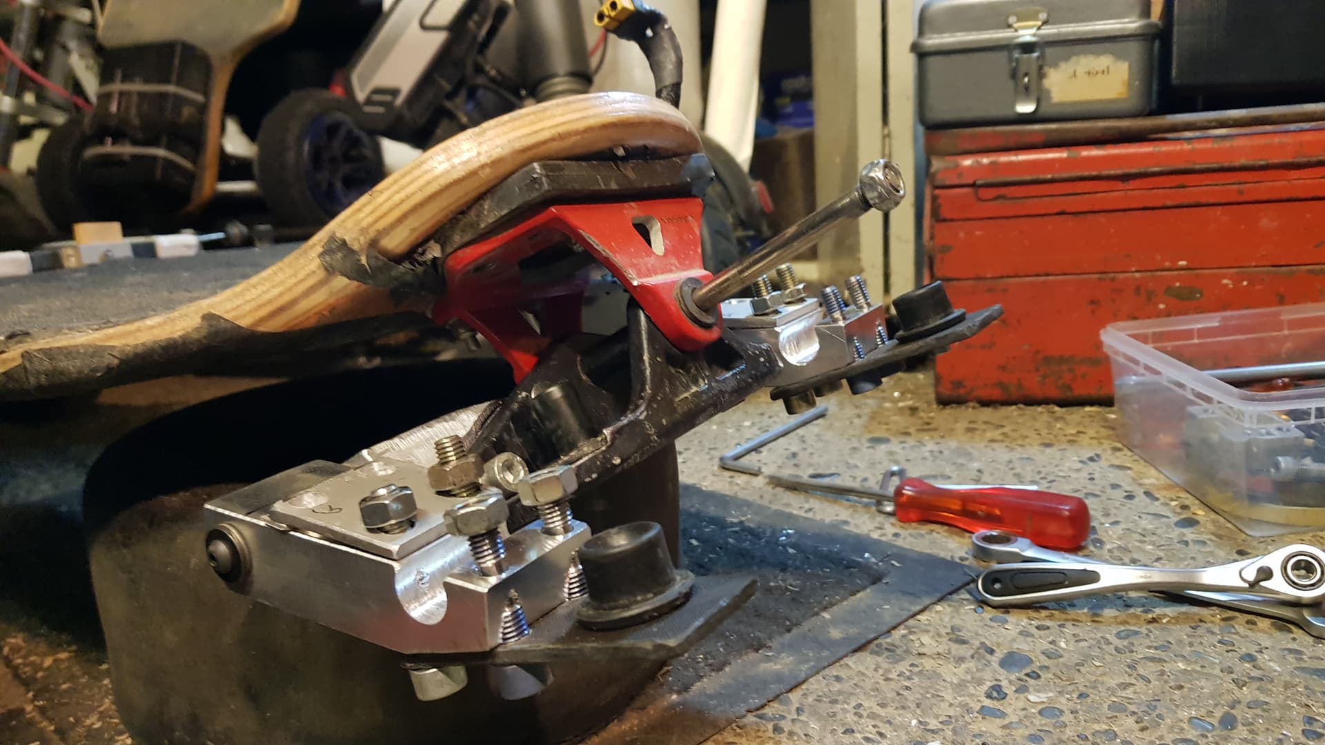

J’ai pu biseauter l’arrière des bras oscillants , pour avoir la platine des ressorts quasi parallèle a l’axe. Ça évitera les pieces triangulaires de la précédente version…

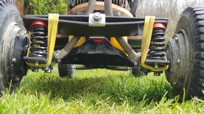

Après qq heures d’ajustements…plus rien ne depasse dessous. Juste la visserie pas adaptée…
C’est pas flagrant sur la video , mais la suspension arriere fonctionne mieux. Disons qu’on ressent encore moins le choc a l’arrière. . Ca doit être lié au poids des hubs ~3Kg pièce qui donnent de l’inertie au systus.
Ca dépasse encore un peu a l’avant. Donc sur un obstacle trop haut… :star_struck: :sweat_smile:
Ça se redresse facilement. Mais il faut que je prévoie un kit de réparation au cas où la tige casse :no_mouth:

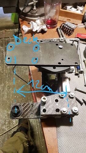

La V1 arrière risque de passer a l’avant, avec un déport du truck de 6cm vers l’avant. Ce qui autorise un bras oscillant de ~12cm.

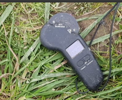

La télécommande Frankenstein :stuck_out_tongue:
oui . elle a eu droit à une excroissance :upside_down_face:. ça augmente la sensibilité . pratique pour les grandes mains .
Pareil en éloignant un peu les aimants en interne du capteur hall

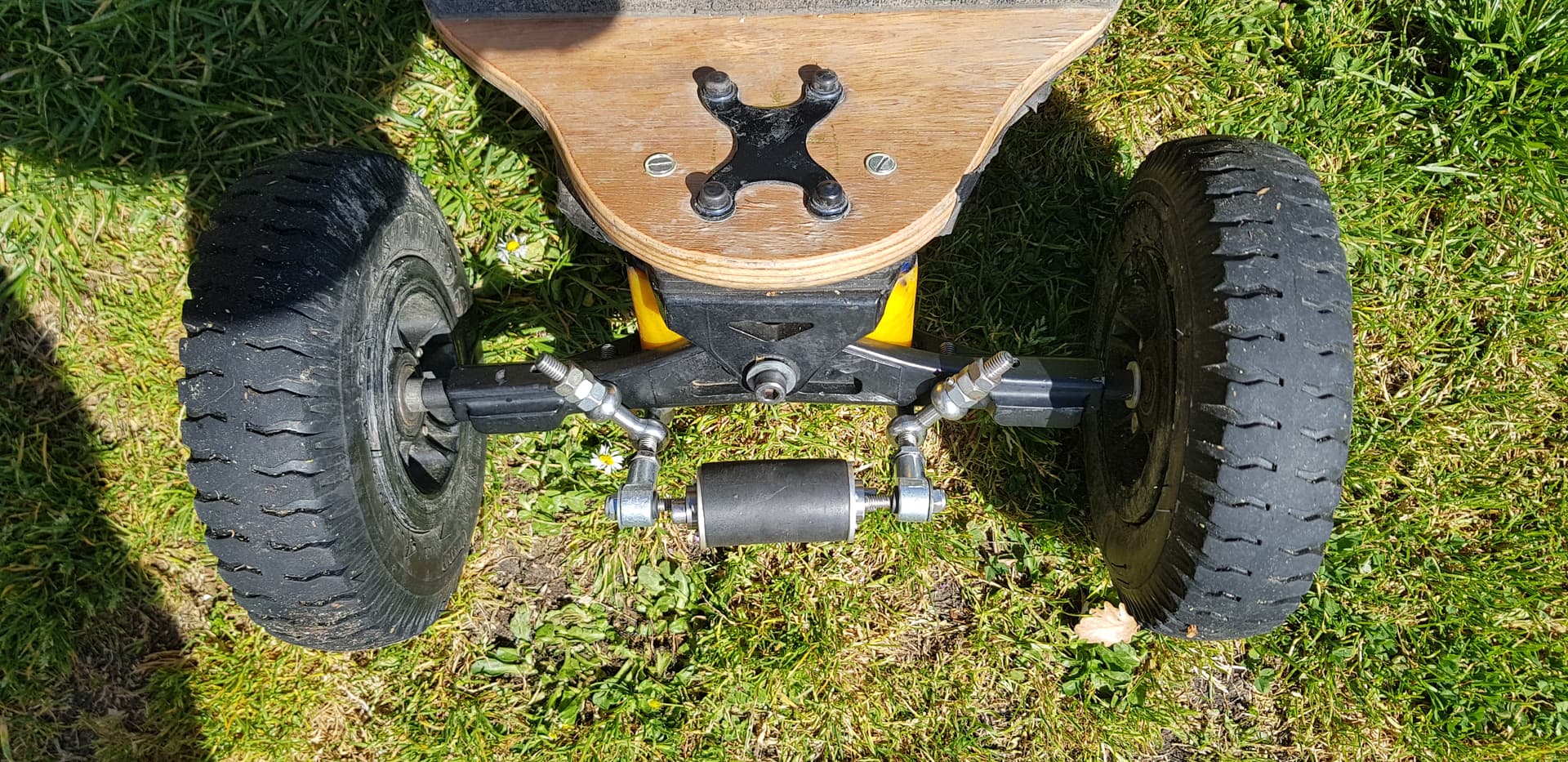

La famille s’agrandit.

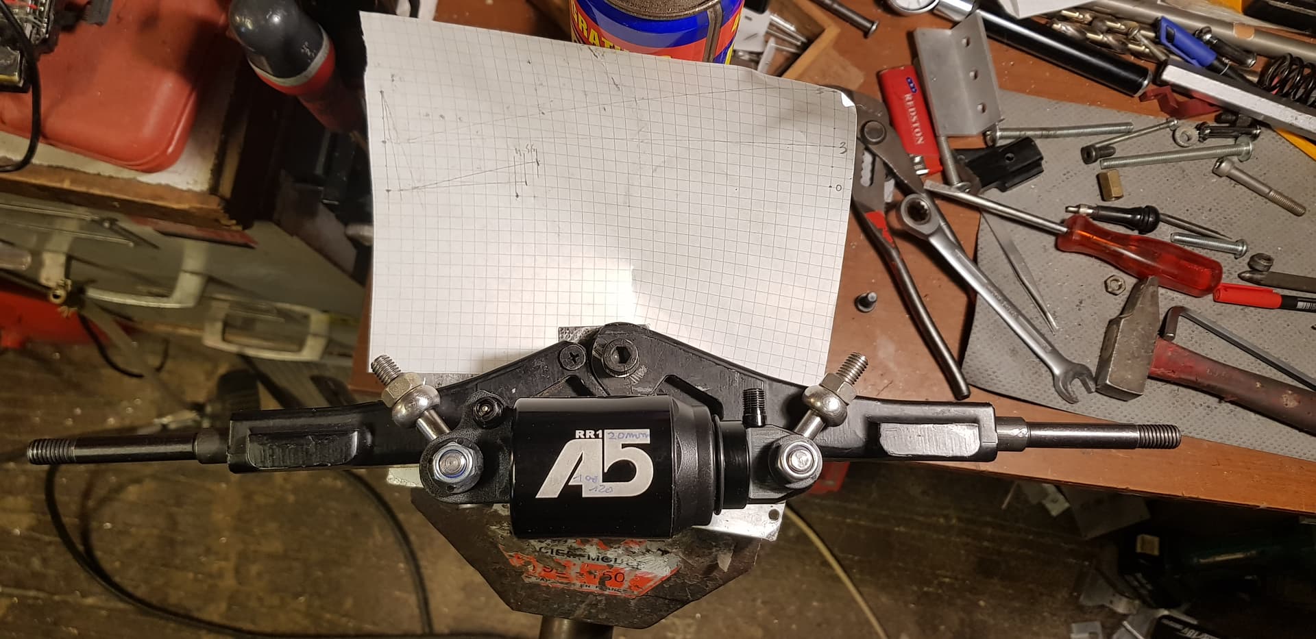

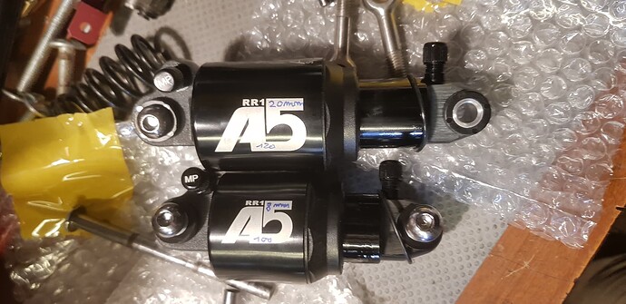

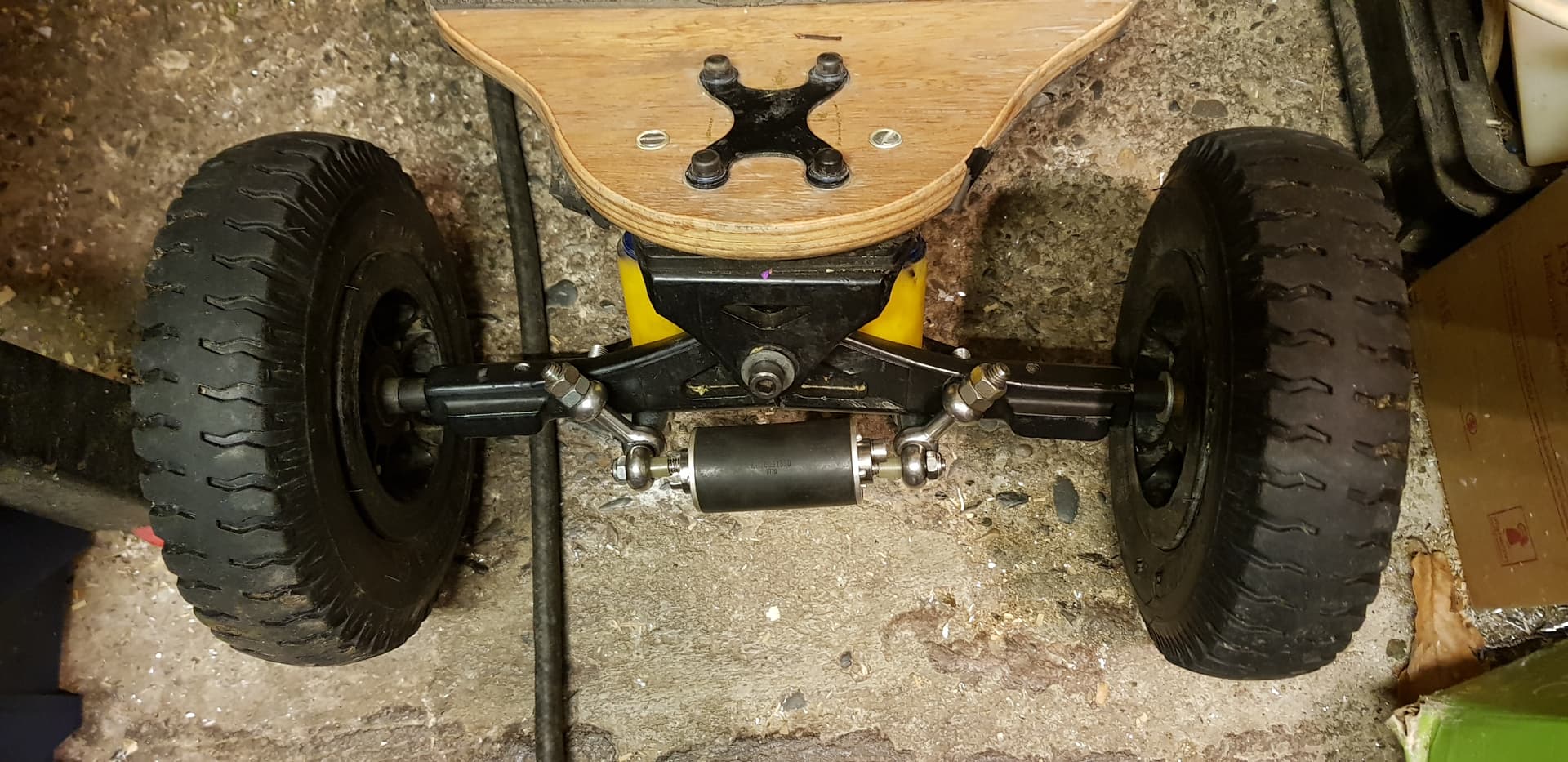

Avec un 100mm/8mm de debattement et un 125/20mm. :star_struck:
Oh les petiotes, trop mimi.

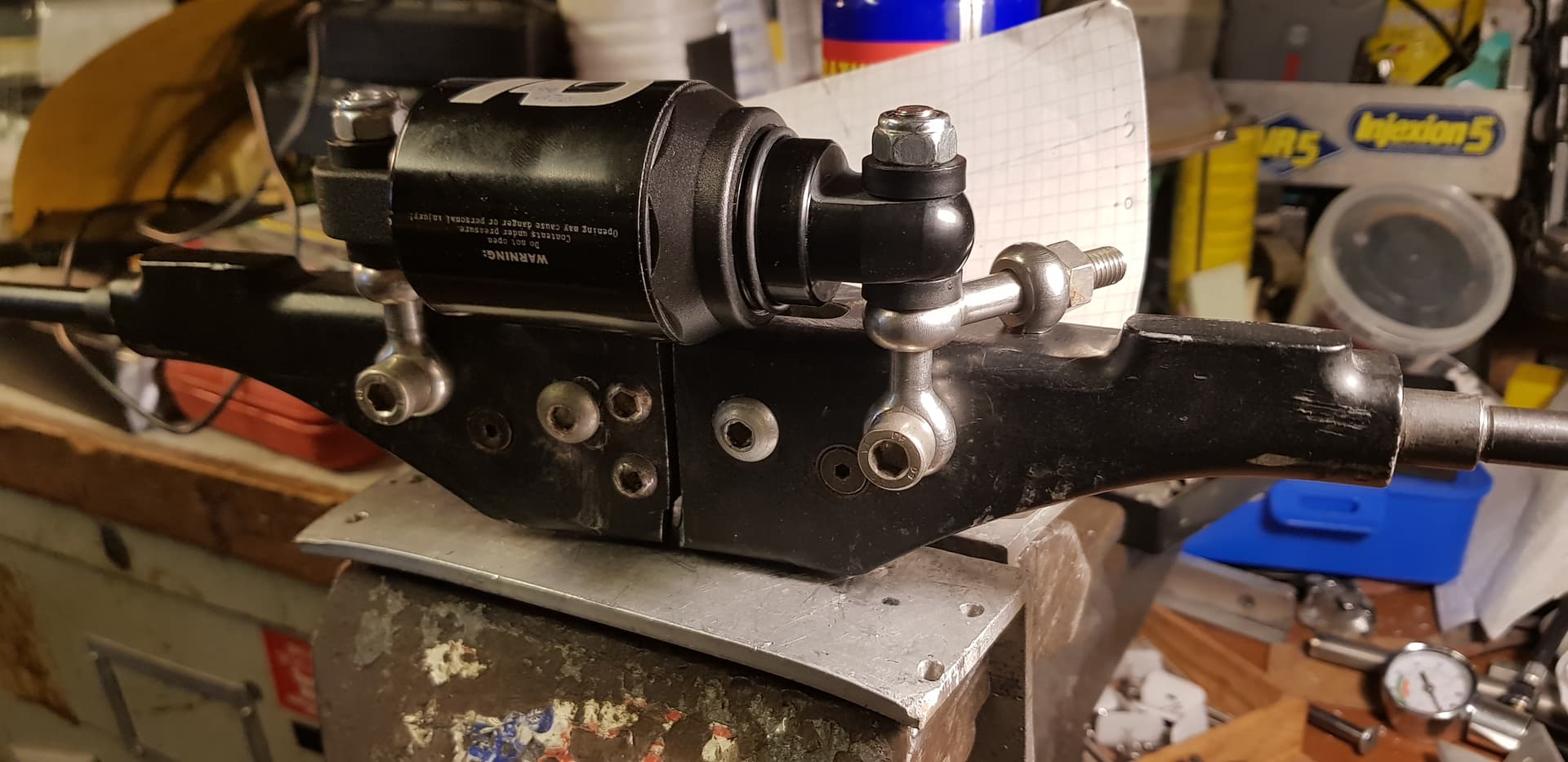

Finalement, ce sera le 125 . Adapté en débattement et perçage du truck dans des zones costaudes :facepunch:

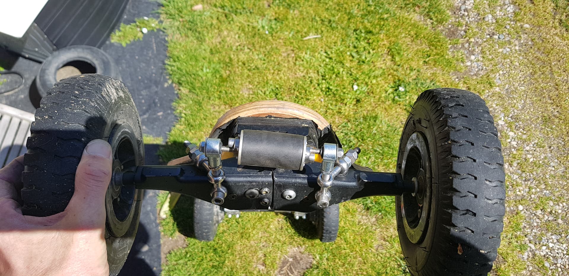

Ca fonctionne mais c’est très raide . L’amortisseur même complètement dégonflé ne coulisse pas librement. Besoin de rodage ou qualité chinoiserie ?
J’abdique .

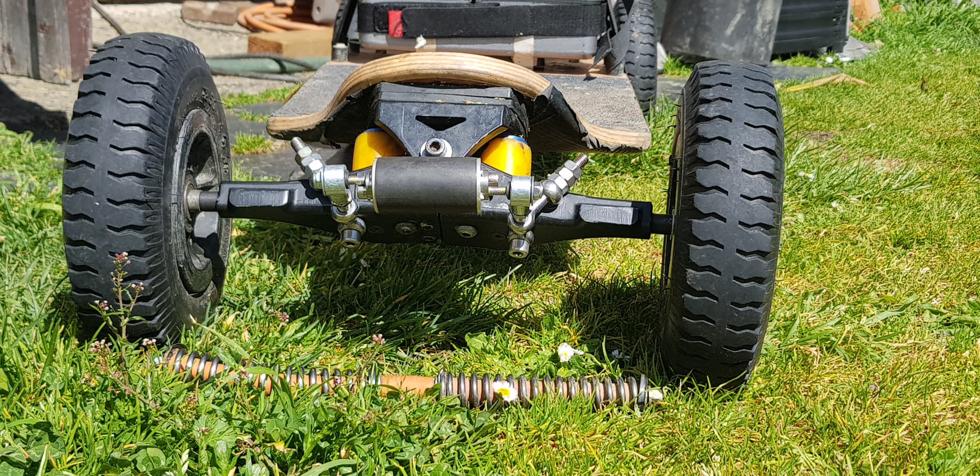

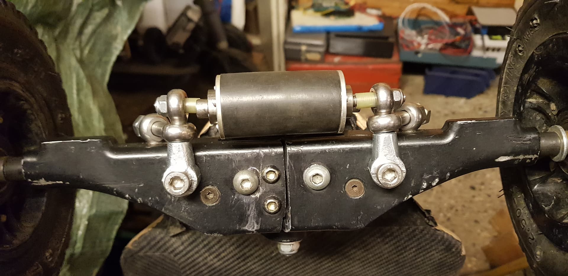

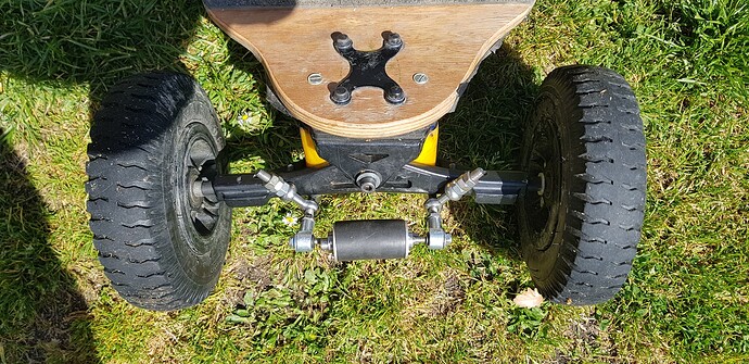

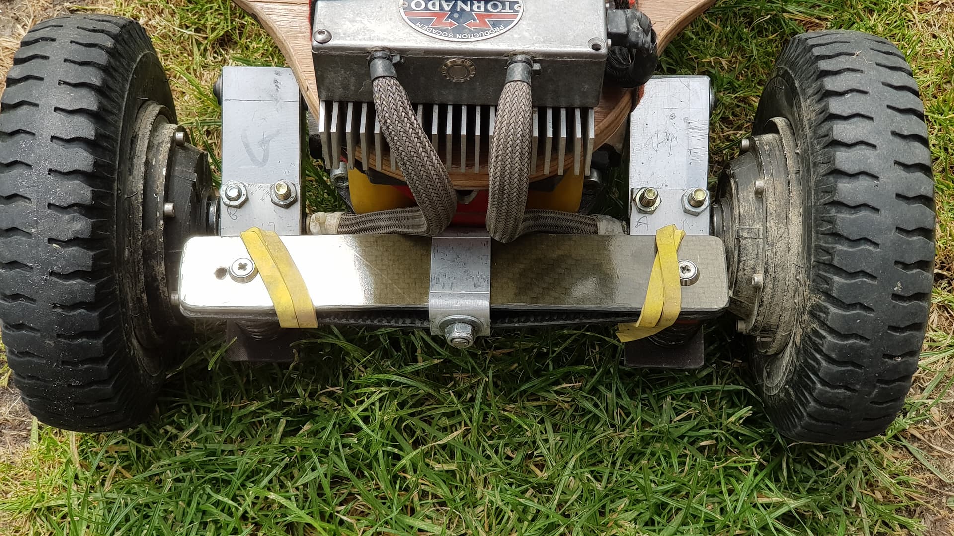

Je ressors mon ressort (calembour) tiré en élastomère du début . Ça a l’air de bien fonctionner avec du shore 70 . En tout cas c’est réactif.
C’est plus sexy que l’ancien systeme a ressorts :star_struck:
Ca fonctionne aussi bien qu’avant, et comme je mets une bonne pre-contrainte sur l’élastomère, il travaille dans sa zone non linéaire , et ca revient mieux en.place en fin de freinage ou gros appui avant.
Et là , rien ne depasse :+1:
Je vais rapprocher l’élastomère du truck, mais en meme temps ca sert de poignée…

vraiment super l’évolution du projet.
En plus, maintenant, tu ne perds plus de hauteur de garde au sol.

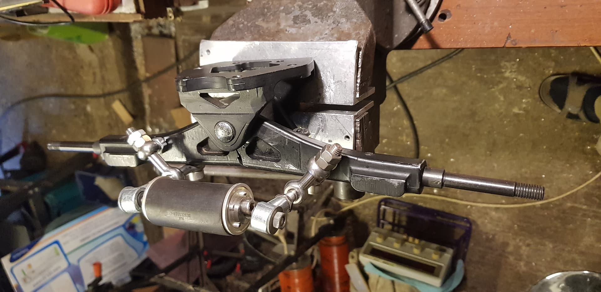

On pourrait avoir encore plus de garde au sol en retournant le hanger , et avancer la base plate sur une plaque carbone pour avoir l’axe a la même position… j’y reflechis. Mais je vais d’abord améliorer la garde au sol a l’arriere pasque pour le moment, ça dépasse un peu trop.
Rabotage de vis et petite reorg… les chapes de verin sont passées dessous…ça permet de raccourcir les axes de l’amorto , a terme ils allaient trop forcer.
