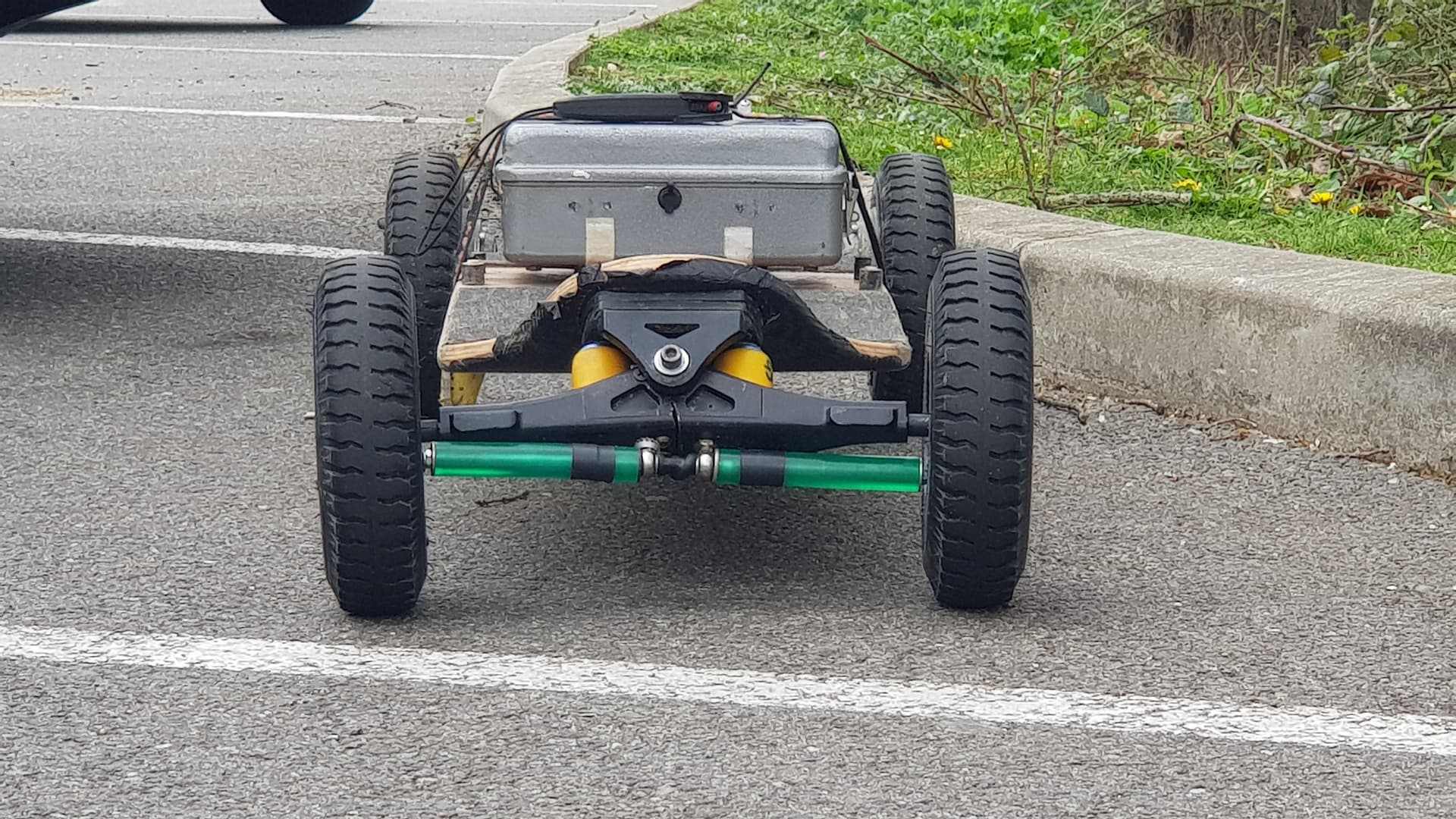

Le principal problème de la plupart des suspensions, c’est que quand on veut tourner, on comprime les suspensions au lieu de faire pivoter le hanger par rapport à la baseplate…
Résultat, soit la planche tourne mal (RTC trop dur) soit c’est une machine à wobble…
Ben moi ça bouge pas en virages.
Sûrement grâce aux 2 bras reliés par la même suspension. Quand je tourne, la pression se relâche sur l’un et se transfère sur l’autre.

Par curiosité, ça ne pose pas de problème de parallélisme des roues?
Sur mon truck, roues parallèles quand tu montes dessus. Tant que mes pivots ne prennent pas trop de jeu :stuck_out_tongue_closed_eyes:je suis actuellement sur de la bague cuivre sur axe acier… meme bien graissé, ça va pas durer longtemps.

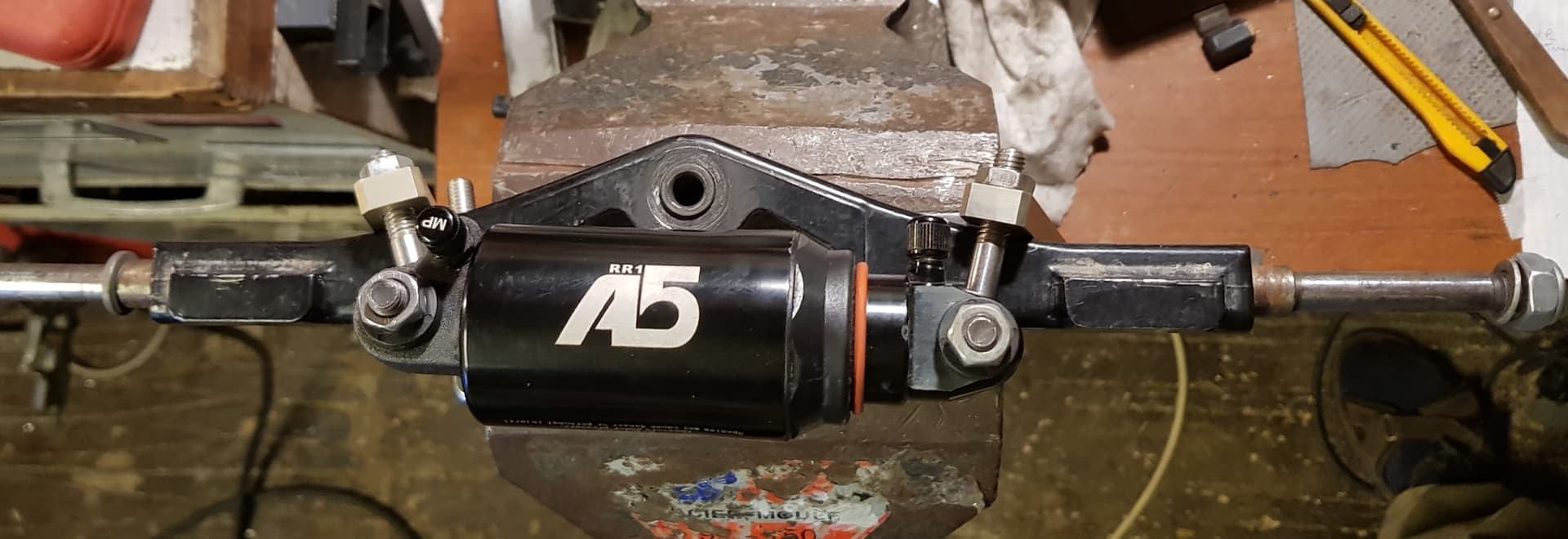

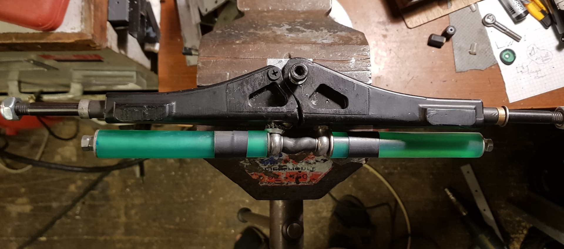

V2 en preparation .
L’amortisseur chinois fonctionne bien en traction en ne gonflant que la chambre negative à 2.5~3bar .Et un poil dans la positive :stuck_out_tongue_closed_eyes:

Là je bloque sur la V2 , pour faire un axe déporté sérieux , sans faire un gros montage qui dépasse trop dessous , ou percer outrageusement le hanger qui va finir par céder .L’amortisseur a un gros diamètre, donc des contraintes de déport d’axe apparaissent .
je vais commencer par bien tester la V1… demain …

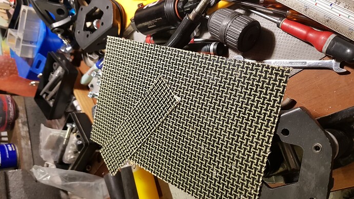

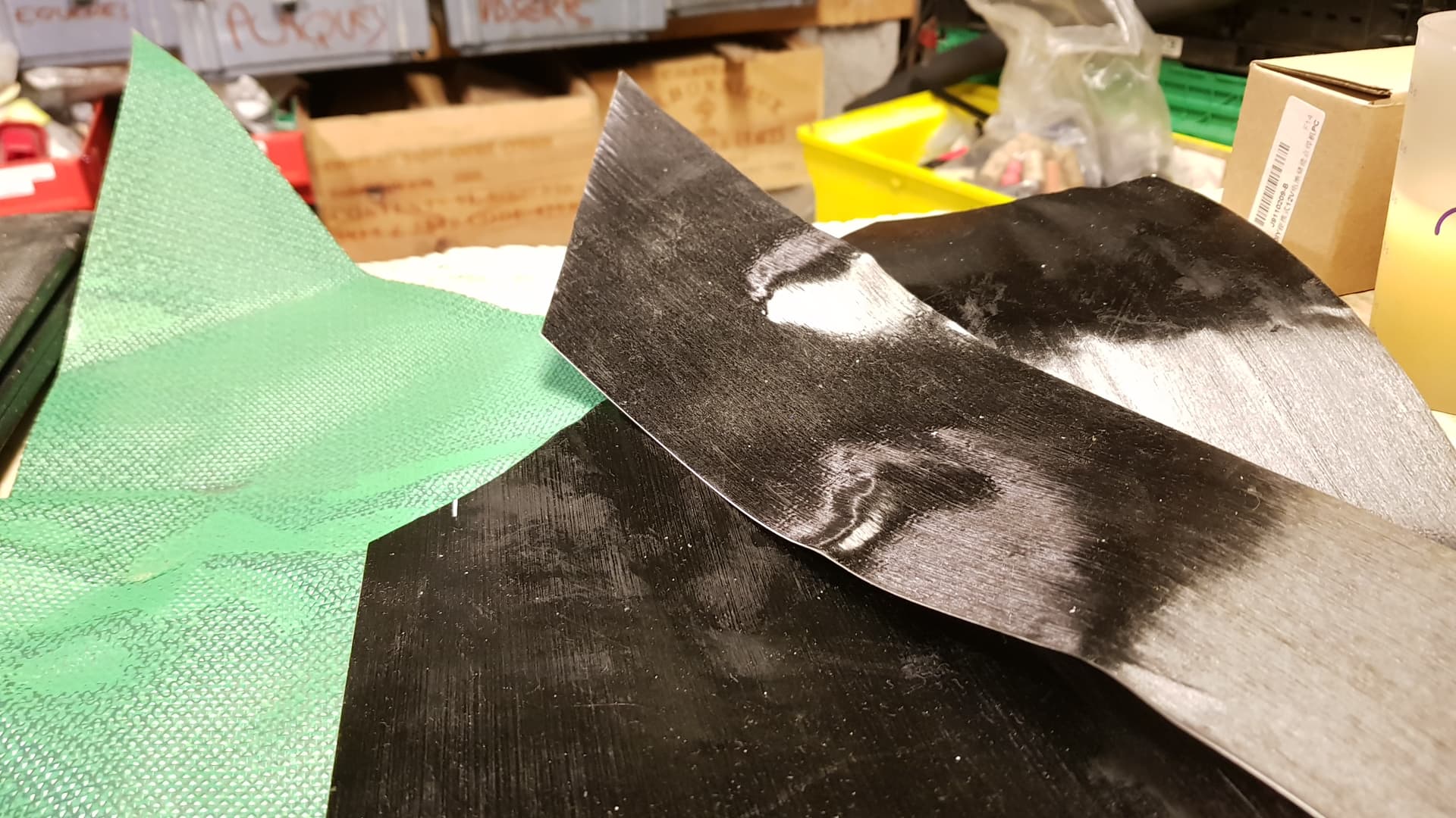

De ce que j’ai compris, le carbone casse vite quand il travaille en mode ressort .j’ai quelques plaques de recup : Trop fin (jusqu’à 1mm)tu sens que ca va vite casser . Trop epais, trop raide.
Je vais aussi essayer de taper dans du snowboard ou un vieux ski . Doit y avoir ce qu’il faut dedans :wink:
Jai récupéré ca au taf.
Du carbone imprégné thermodurcicable, et des plaques de fibre unidirectionelle
J’ai aussi du carbone-kevlar de 1.5mm.
En.plusieurs epaisseurs, ça devrait fonctionner pour un ressort a lame…:+1:

Marrant le carossage a vide .
Comme une estafette :rofl:

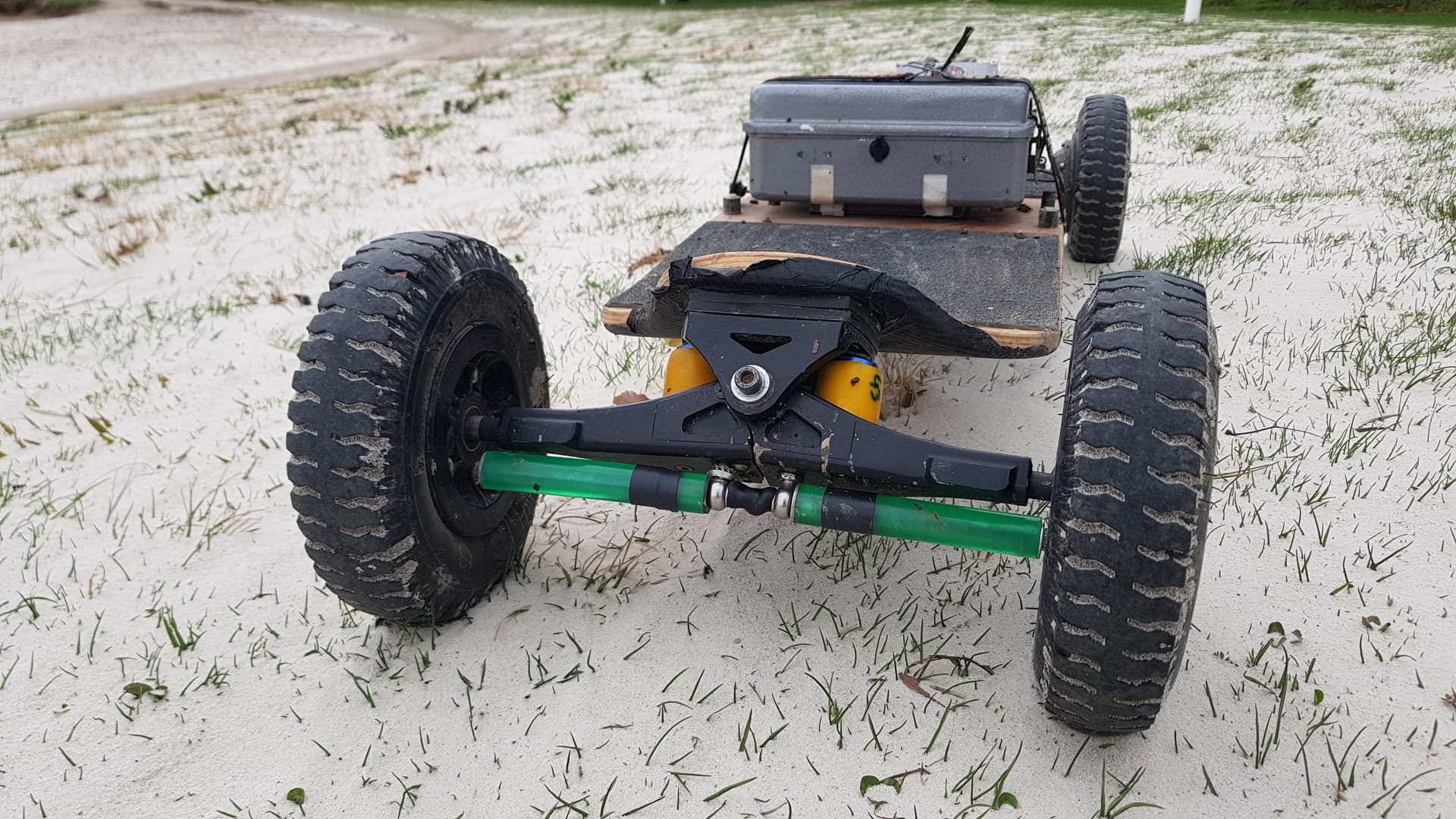

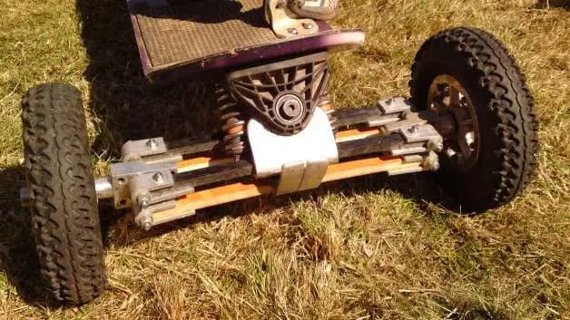

Test TT plus poussé.
C’est vraiment efficace en chemin caillouteux. On sent bien le filtrage par rapport a l’arrière.
Bien sur ça manque de débattement, donc montre ses limites sur des gros obstacles .
Je vais essayer d’augmenter le debattement , mais il me faut de l’élastomère plus mou ,et plus compressé.
Là c’est du shore 90 . J’ai du 70 mais non percé . Je vais tenter :fist_right:

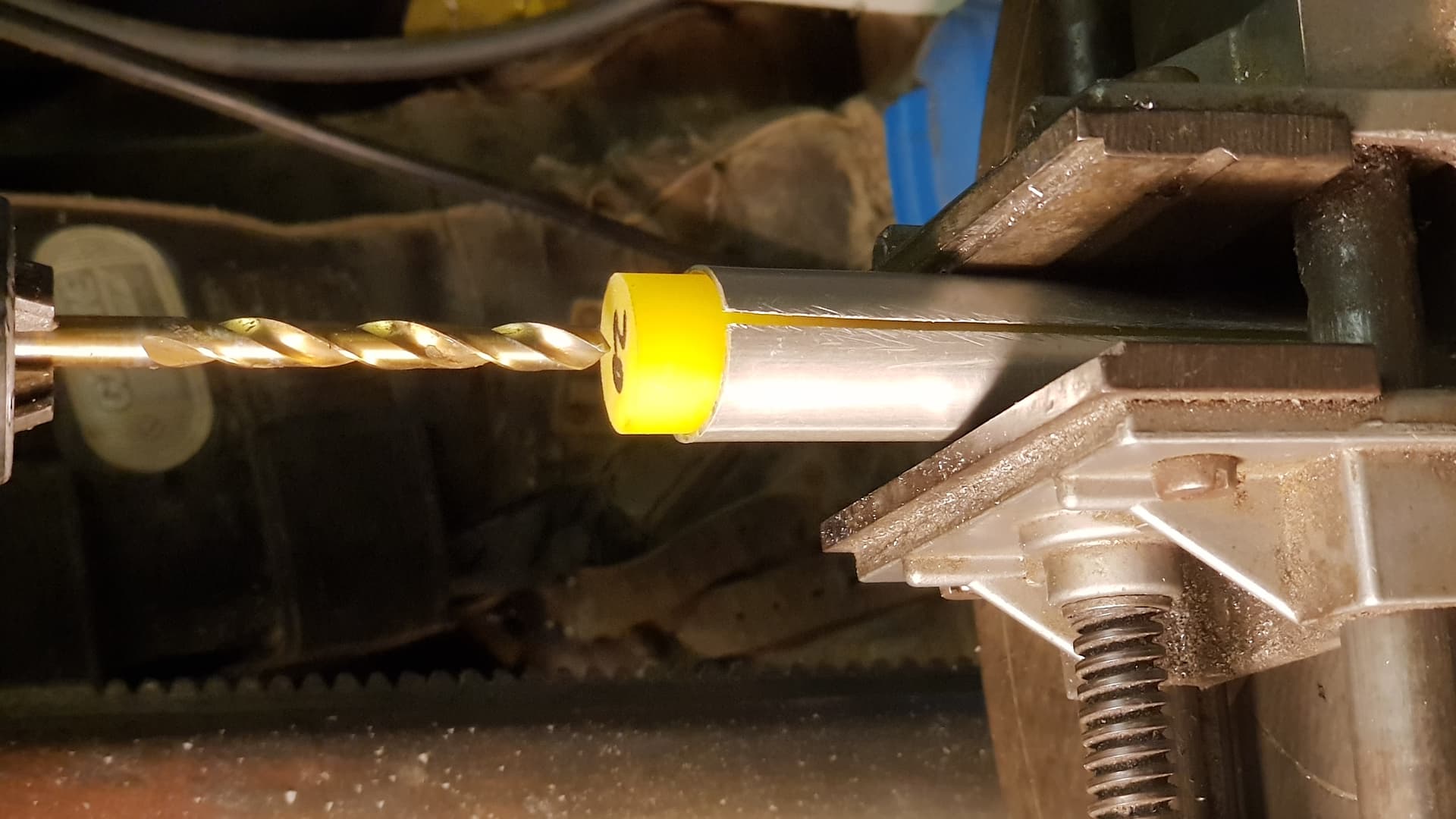

Cest plus mou mais ca se perce bien… avec un outillage.pour info, pour percer a 6mm , dans du shore 90 on perce a 6.5mm,et dans du shore70 a 7 voire 7.5mm.
