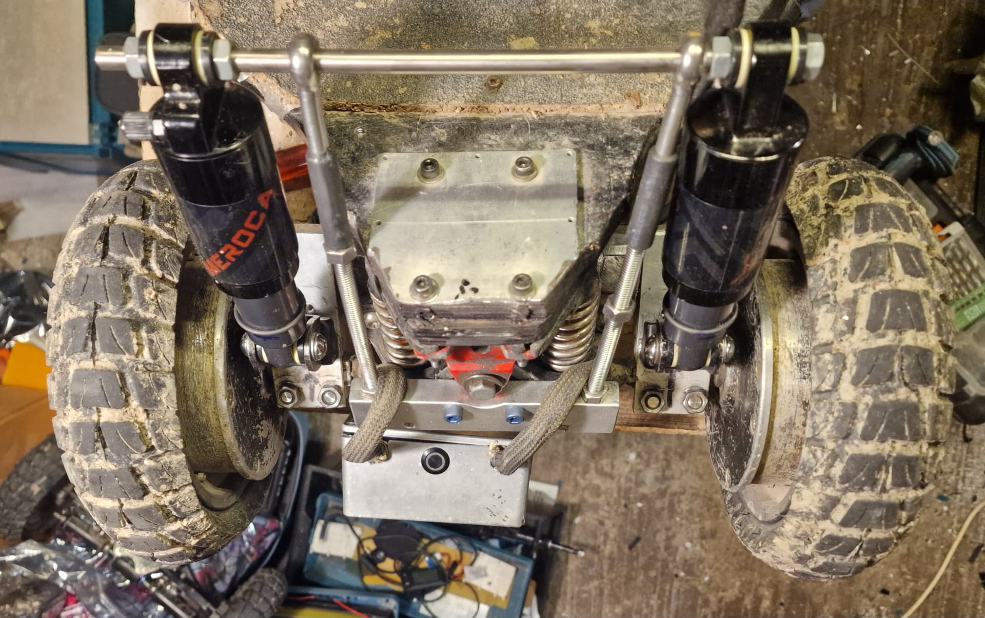

le fait de reculer les chapes basses me fait perdre la démultiplication du débattement , donc 30mm , mais c’est moins pire qu’au début avec le point bas encore plus en arrière . je testerais des amortisseurs A5 RR1 qui ont plus de course .

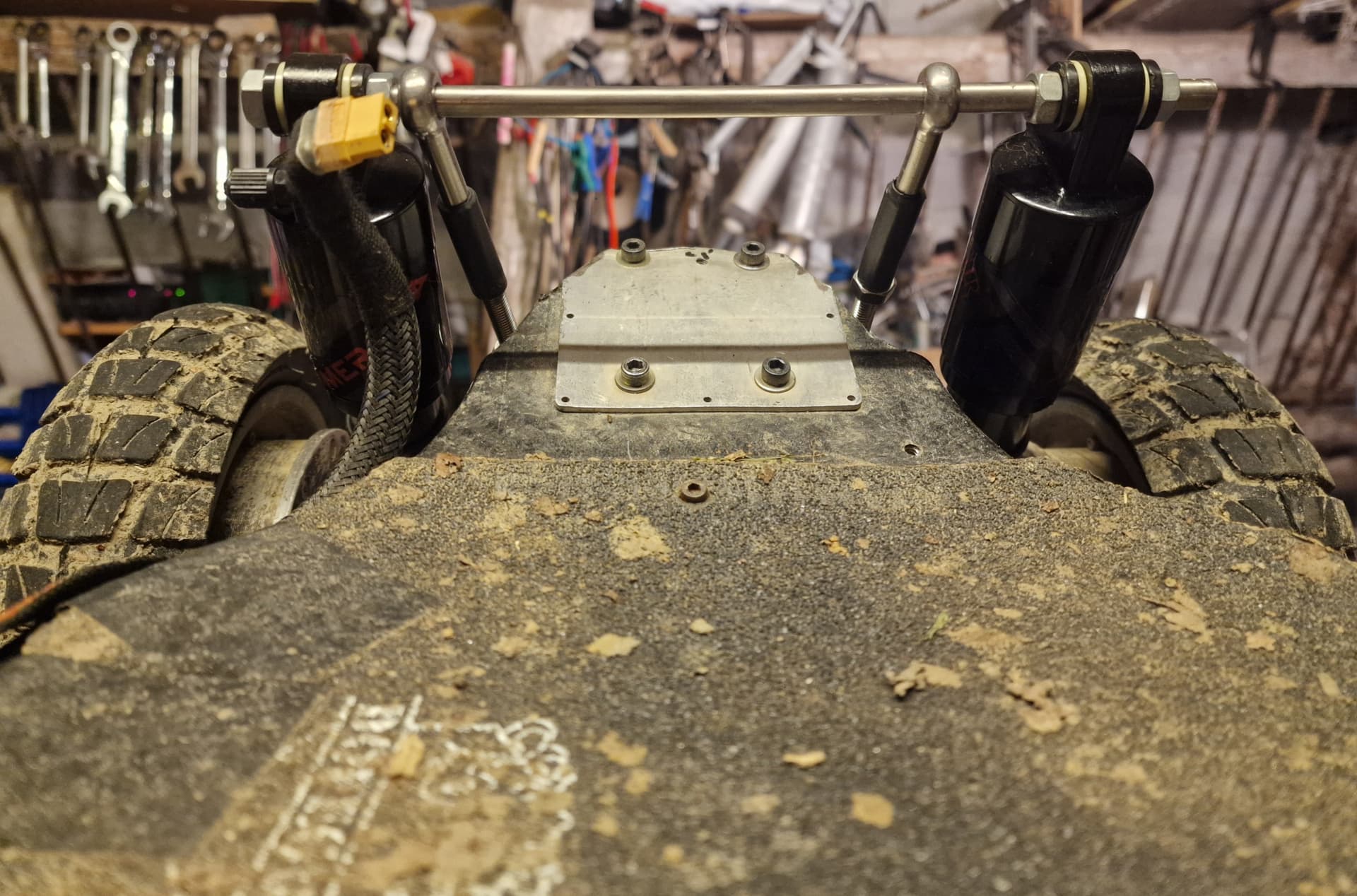

  • Donc plus de rotules , pas la peine car tout est dans l’axe.
  • la chape supérieure prise sur le hanger via les 2 tiges filetées ne bouge pas d’un poil. )on verra à l’usage , je rajouterais peut être un croisillon) c’était le but : rendre les 2 amortisseurs indépendants . l’ancienne chape mobile fonctionnait bien sur le papier , mais générait des fourberies du cul du deck en ride.
  • j’ai bien raboté les cotés du deck pour que les tirants ne touchent pas en virage serré .

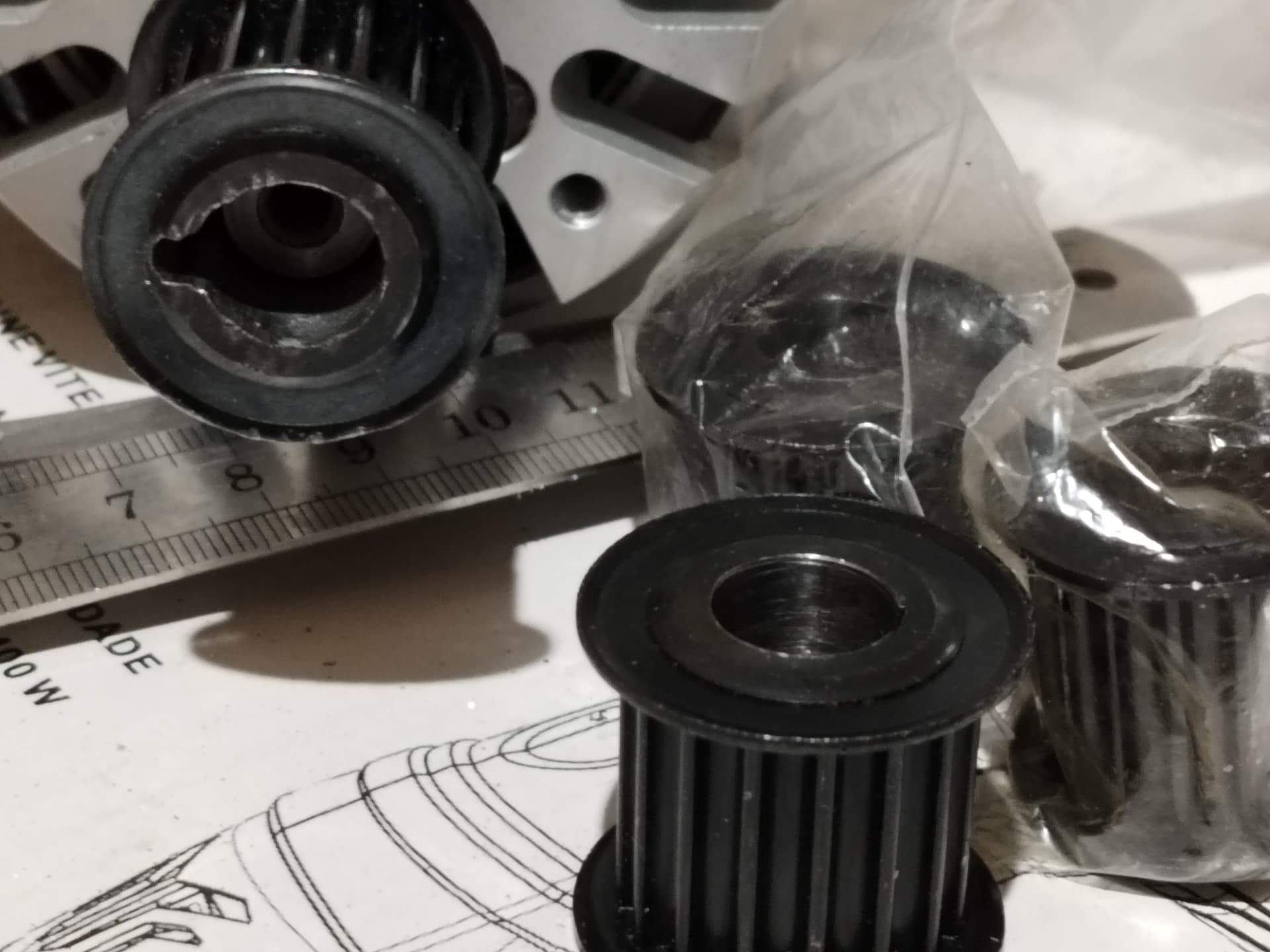

Elle m’aurait bien été utile ta machine,j’ai fait le passage de clavettes à la scie sauteuse mais à la main et une pince pour tenir la poulie,imagine le taf de taré…,des 4 poulies de 10 mm à clavettes à passer en 12 et refaire la clavette…, j’ai cassé 2 petites limes en plus,un forêt…, quelle patience il faut dès fois :sweat_smile:
Ca fonctionne bien :+1: mais peut mieux faire … testé ce jour la position de droite , demain position de gauche . Je recule le bas de l’amorto …plus de debattement, mais risque de décrochage du systus . En appui, le point bas se rapproche dangeureusement de l’axe pivot/point haut et la course devient ridiculement faible. :no_mouth: . Si ca déconne, j’avancerais le point haut vers l’avant, jai de la.marge avant qu’ils touchent mes pieds :stuck_out_tongue_winking_eye:

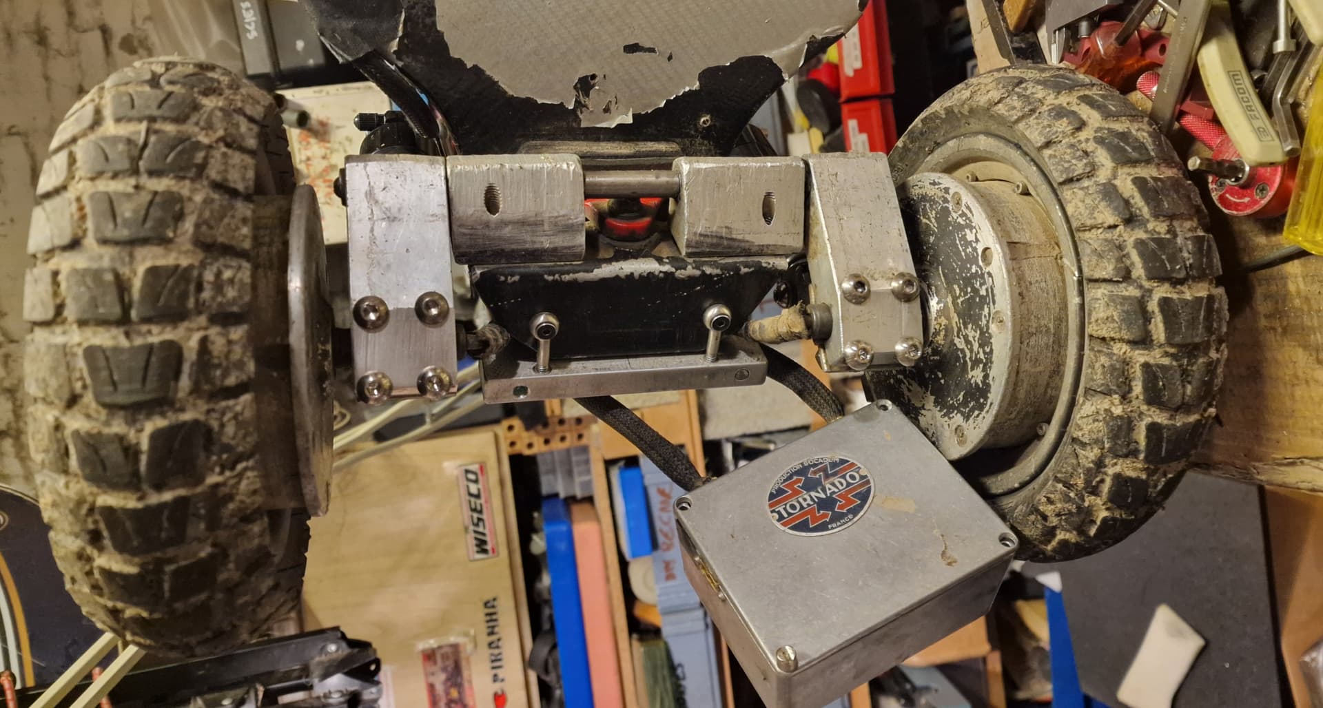

T’aurais pas une vue de devant et de côté pour aider à suivre😉
De coté, il faut demonter un hub … la flemme…

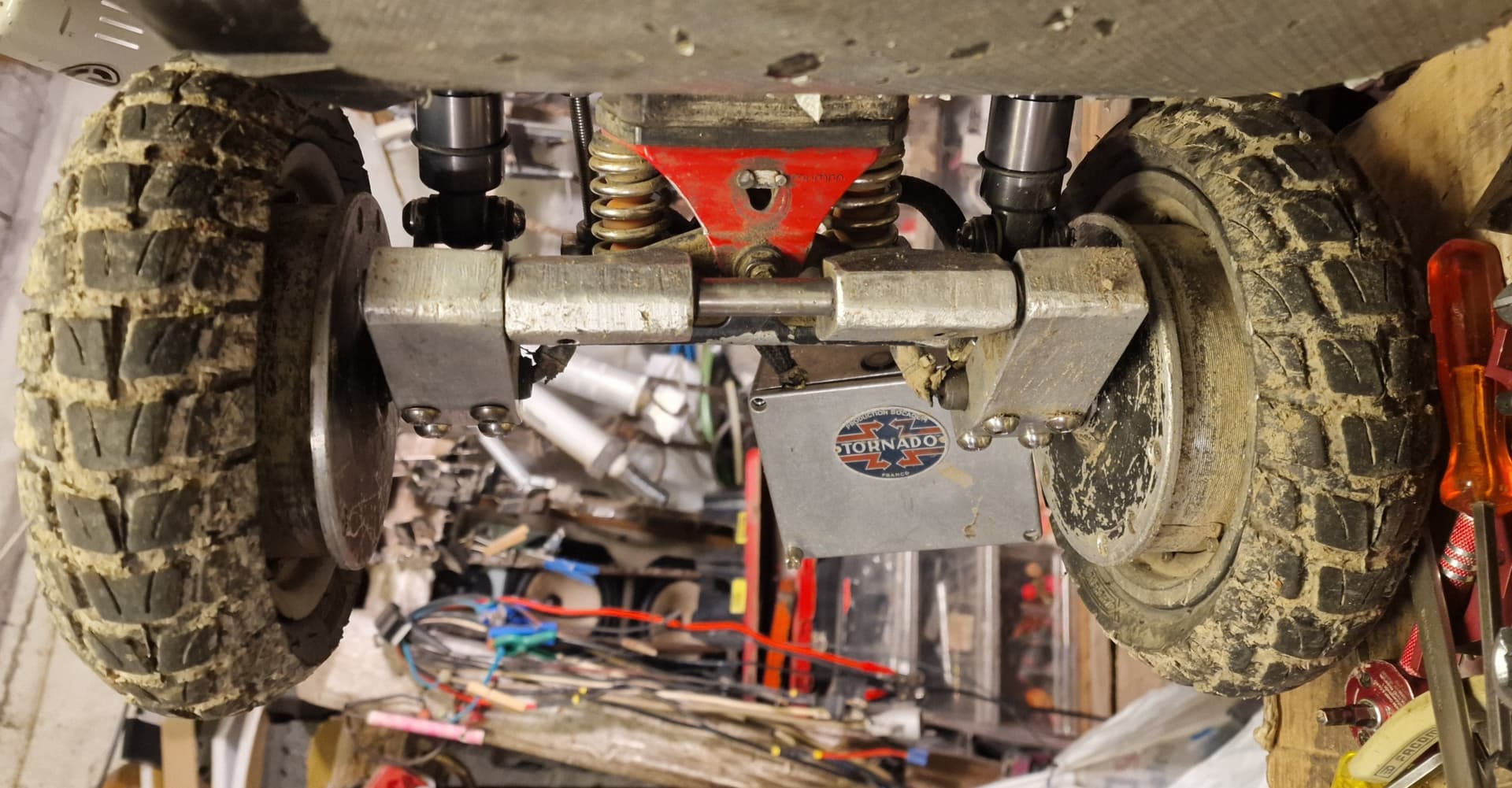

Et par dessous?
Ça peut…
Seance photo ce soir ou demain pour une (j’espère) ultime modif …

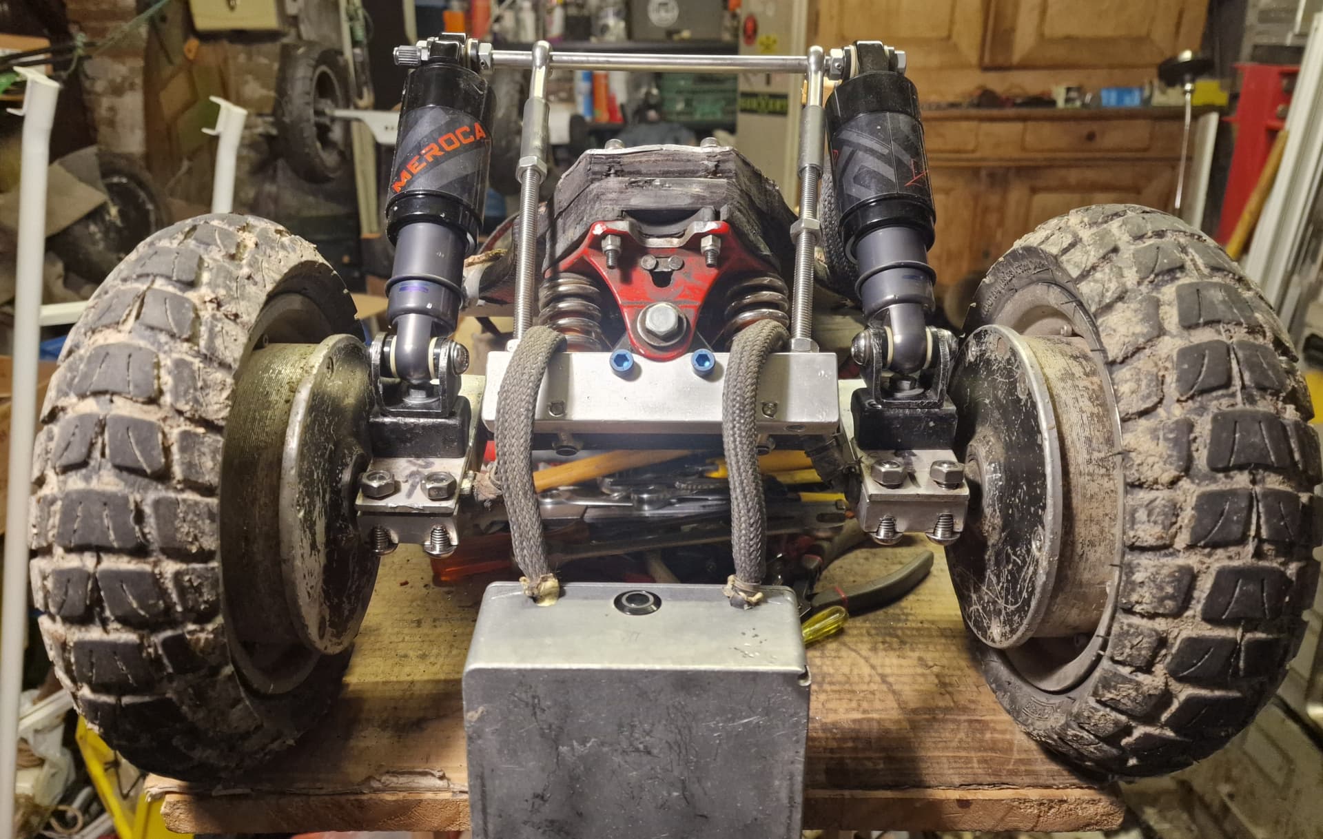

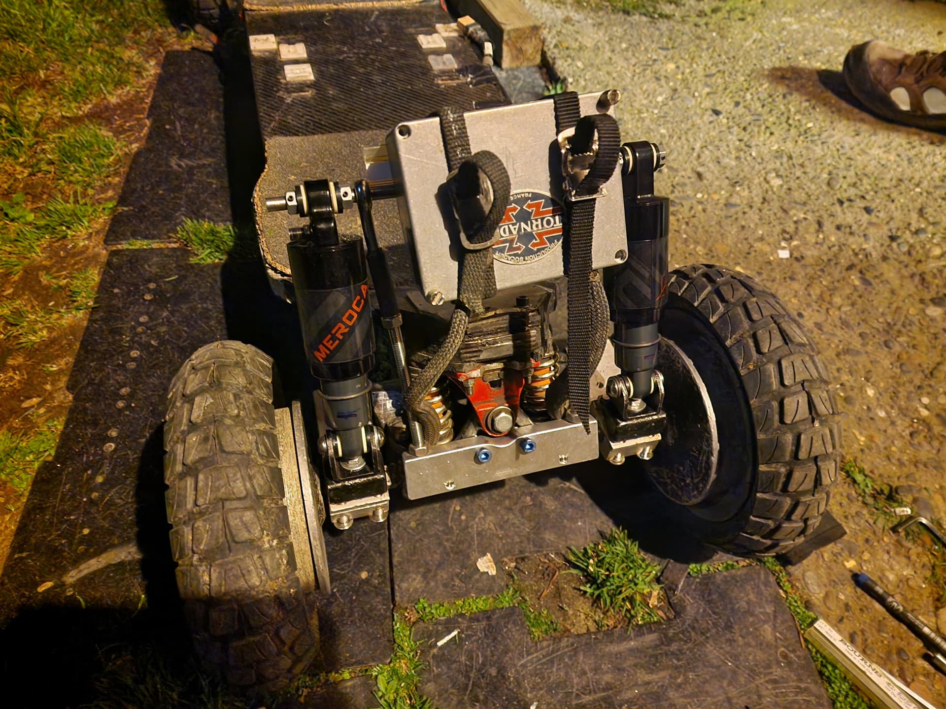

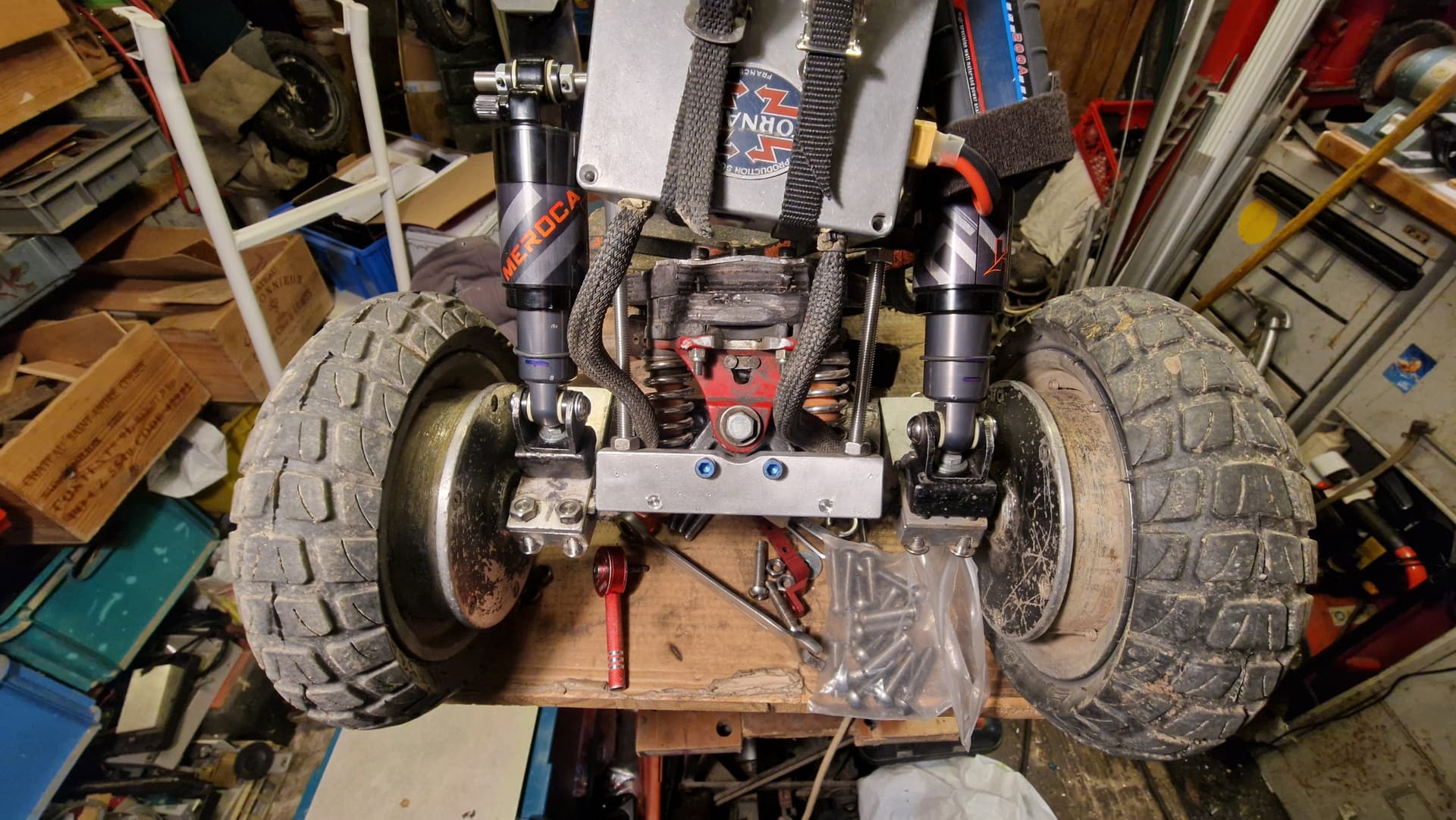

Comme cest la fashionWeek, voici un petit shooting photo.
Derriere/devant
Dessous/dessous

Dessus
Coté

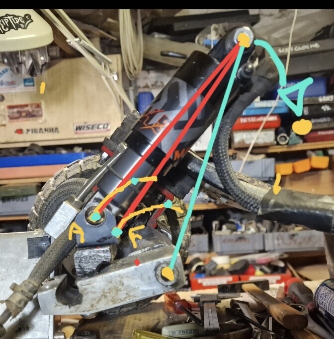

Je retente d’avancer le pivot bas, c’est là quon a le meilleur debattement :+1:

Ça fait un peu mal à la tête pour tout comprendre, mais quel boulot de fou!!
Félicitations!!

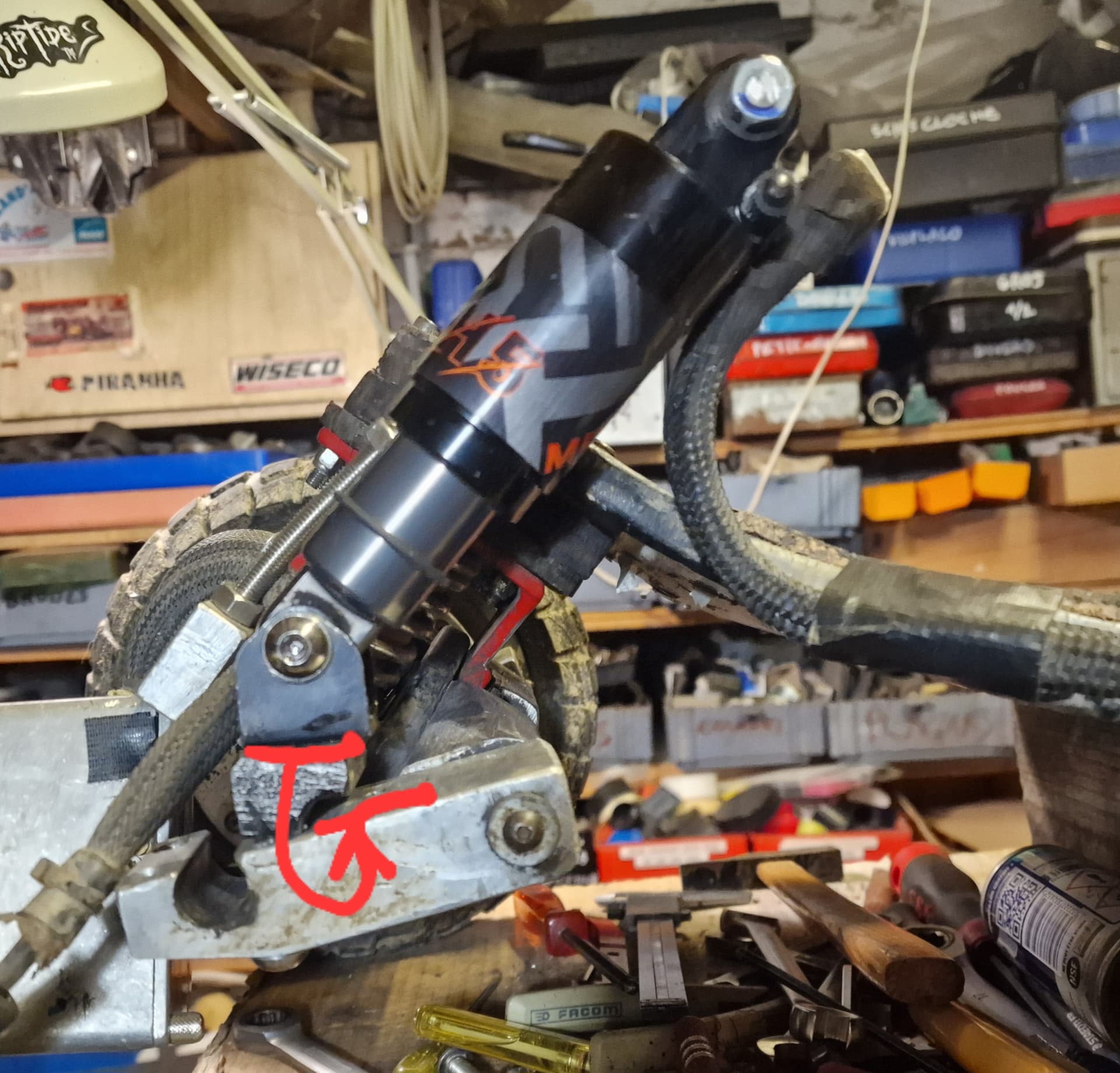

Actuellement point bas de l’amortisseur en A : debattement de ~2.5cm à la roue pour 2cm sur l’amortisseur .
Point bas en F : plus de débattement a la roue ~4cm mais ça décroche. Je dois deplacer le point haut de l’amortisseur.
Ça a une bonne tête et ouais là ça a du sens :+1:
Tu vas devoir retravailler le deck ou ça passe en virage serré ?
J’ai déjà raboté , mais là en baissant le point haut des amortisseurs , je vais devoir charcuter encore plus pour pas que le corps touche le deck .

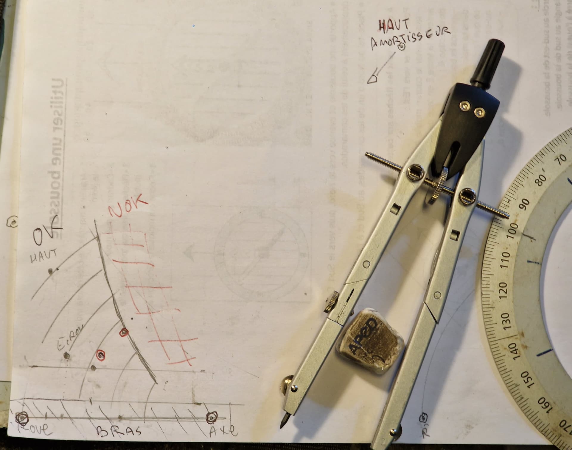

Apres quelques echecs et une bonne séance compas/rapporteur/apéro, j’ai défini la zone safe du point bas de l’amortisseur :stuck_out_tongue_winking_eye:
