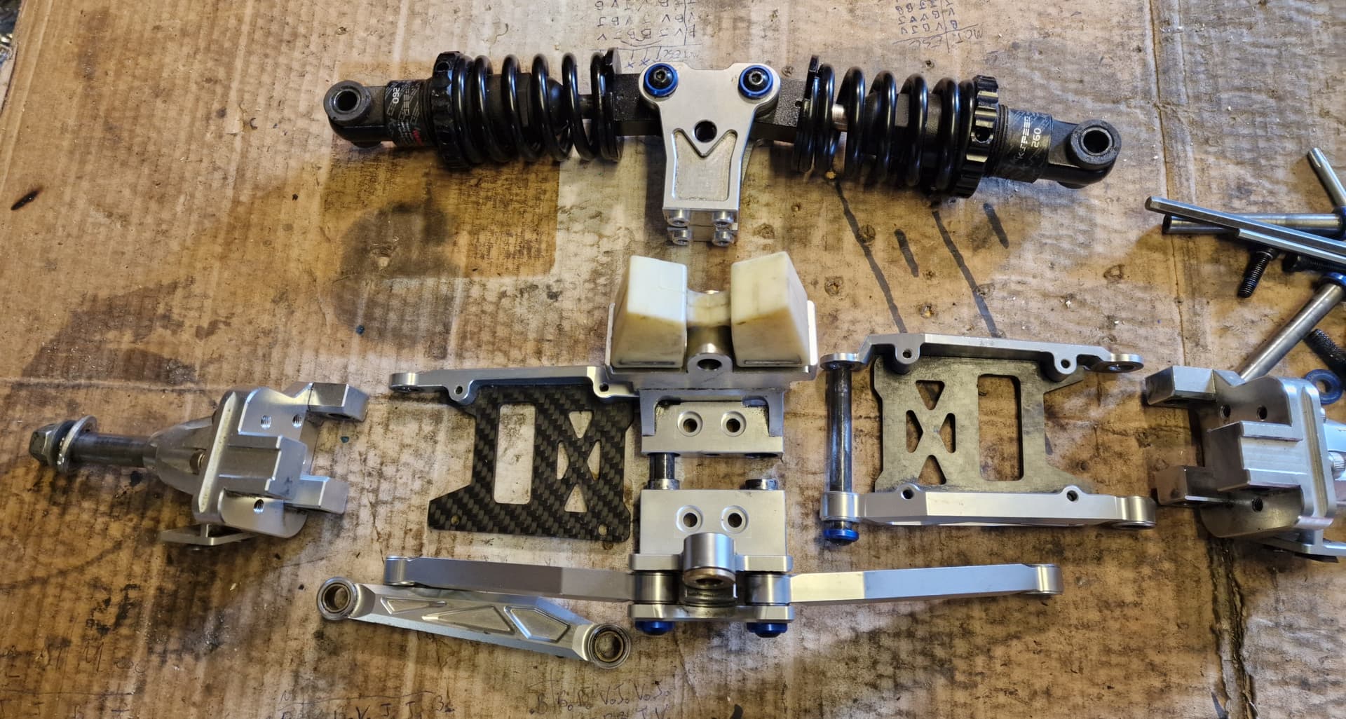

ok … je regarderais mieux ce soir . je pense que c’est du moulé , finition cnc ![]()

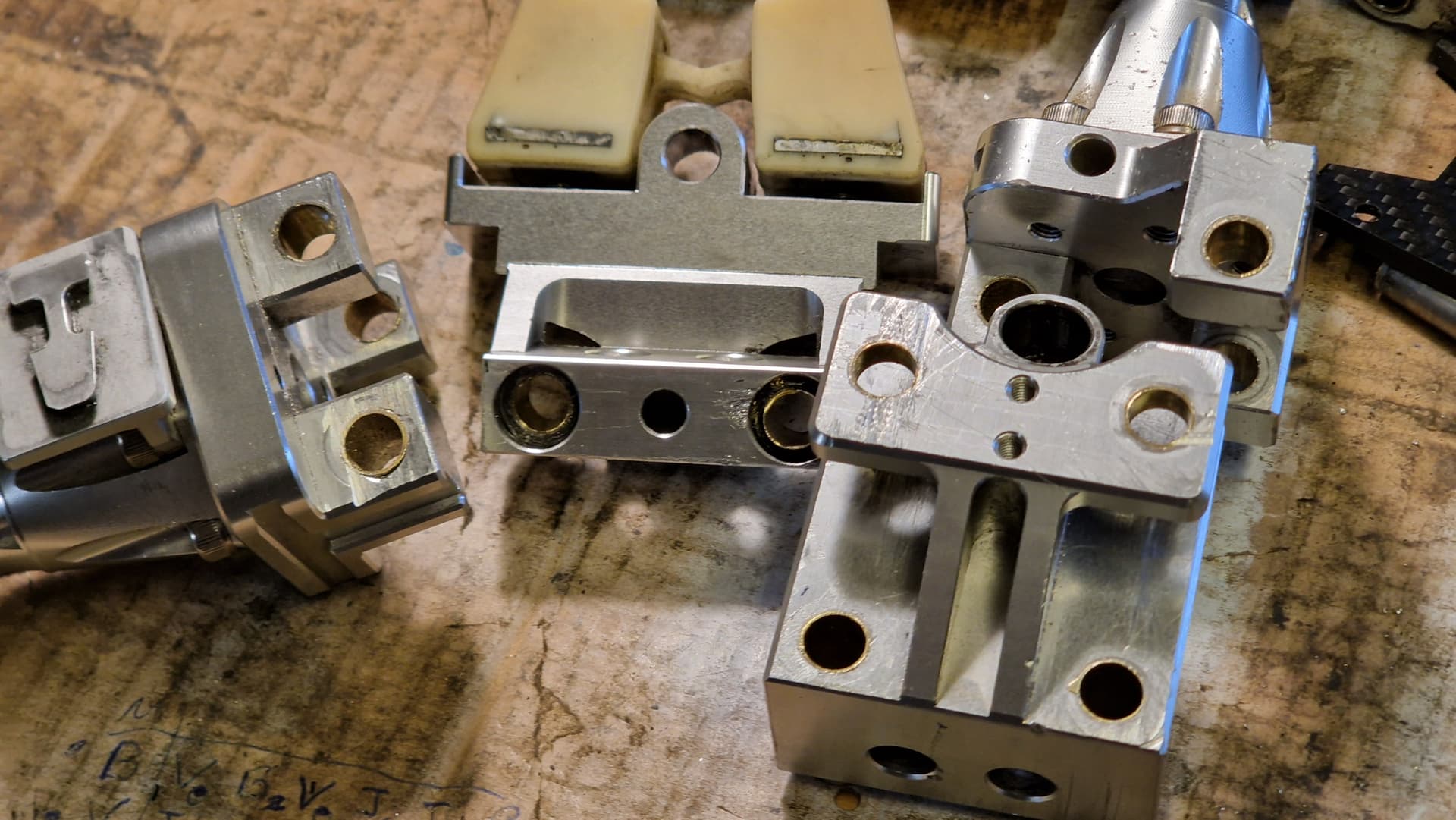

Pur cnc… traces d’usinage sur toute les faces et cavités. Bagues bronze (ou laiton?) sérieuses ur toute les biellettes, rien sur les moyeux et pièces centrales en alu brut et c’est de là que vient le principal jeu . Après la biellette supérieure est seule, et encaisse beaucoup de contraintes sur 2 bagues ; en bas c’est réparti sur 4 bagues.

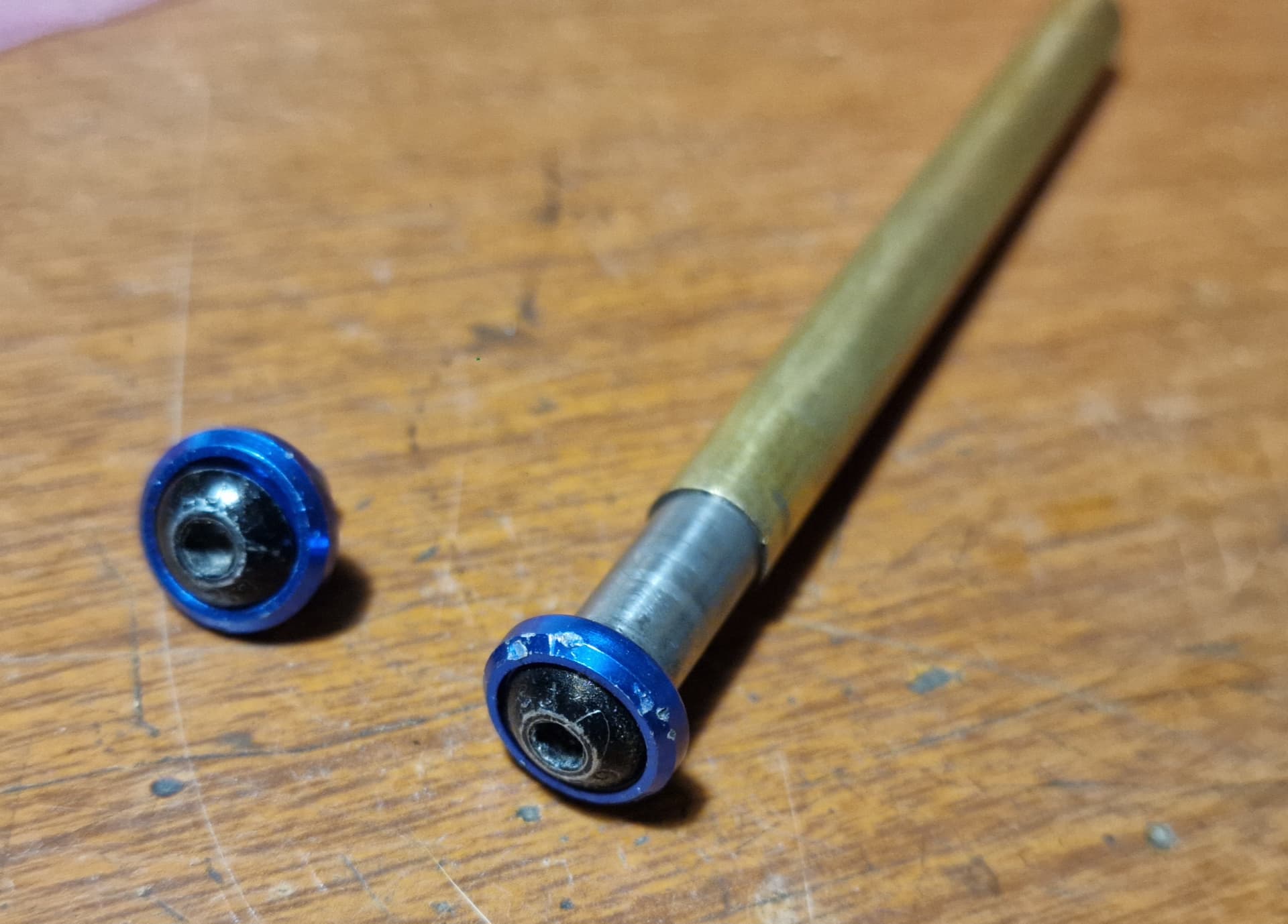

Reception d’un tube laiton amazonien 8int/9ext qui fitte super bien avec les jolis axes acedeck . 50 centiemes de jeu😀.
ça fonctionne super bien

J’étais focalisé sur les biellettes mais c’est vrai qu’il y a plein d’autres pièces non moulables…
Plus je regarde tes photos et plus je me dis que ça doit être une tannée à produire vu le nombre de pièces et d’assemblages…
C’est vrai que tant qu’ils y étaient, ils auraient pu rajouter une 4eme biellette pour mieux reprendre le porte à faux de la roue.
Une dernière question, la pièce où viennent s’attacher les 2 amortisseurs sous la baseplate pivote librement et le plateau peut s’incliner sans affecter les amortisseurs?
oui c’est indépendant . la pièce centrale semble être en 2 parties , je verrais au démontage .
Je dirais même en 3 parties vissées. donc non : le point haut des amortisseurs tournent avec le reste …

Ouah ! Finition meuleuse feat ray charles, un classique XD
0 meuleuse . Lime fine…

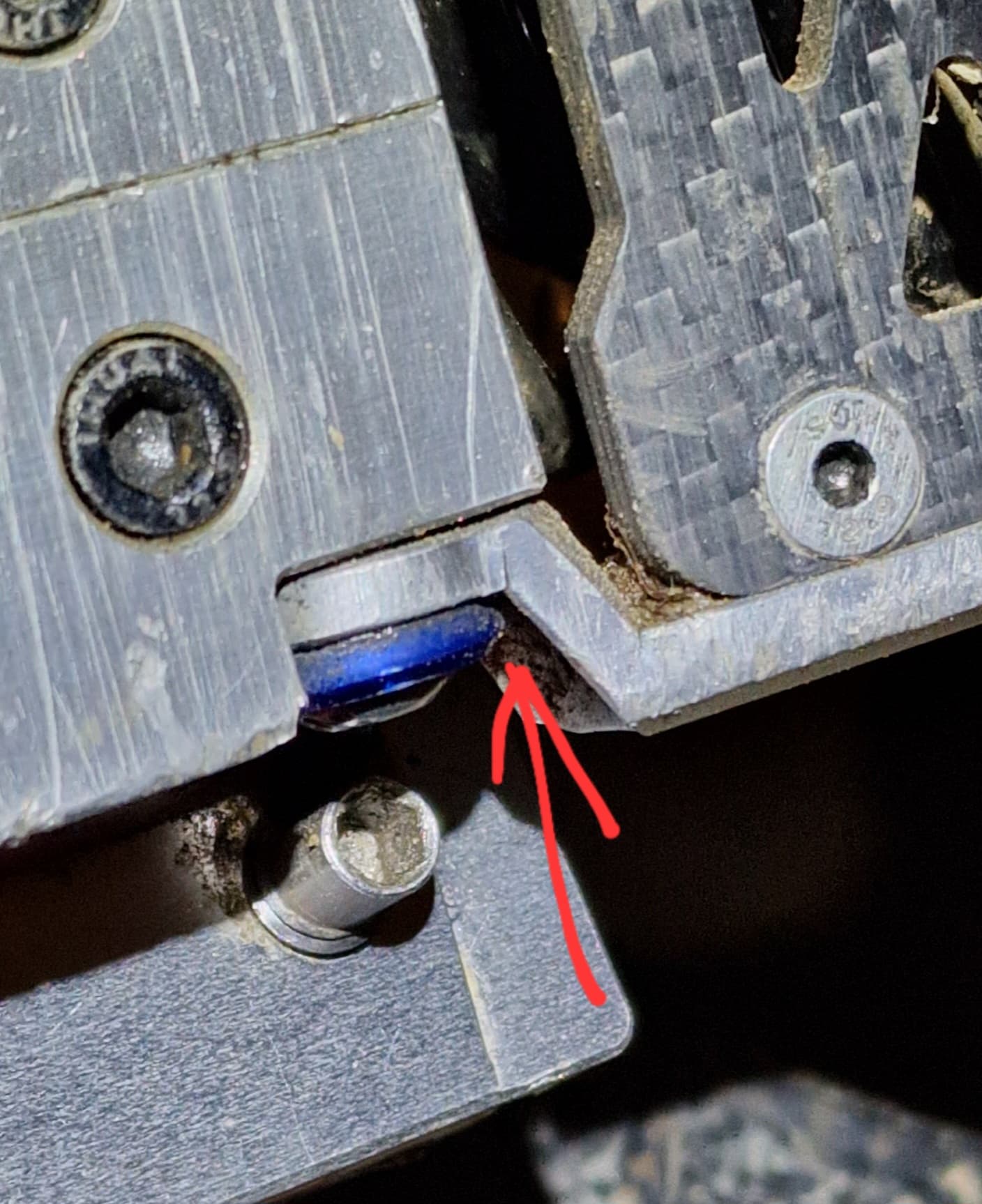

du moins sur les articulation que jai bagué… reste le jeu residuel des têtes d’amortisseur, et l’usure des bagues de bielette … vraiment minime… on verra demain aprem après un ride TT , tout va se mettre en place … en esperant que la bielette inf. Arrière ne casse pas , vu qu’elle commence a criquer .

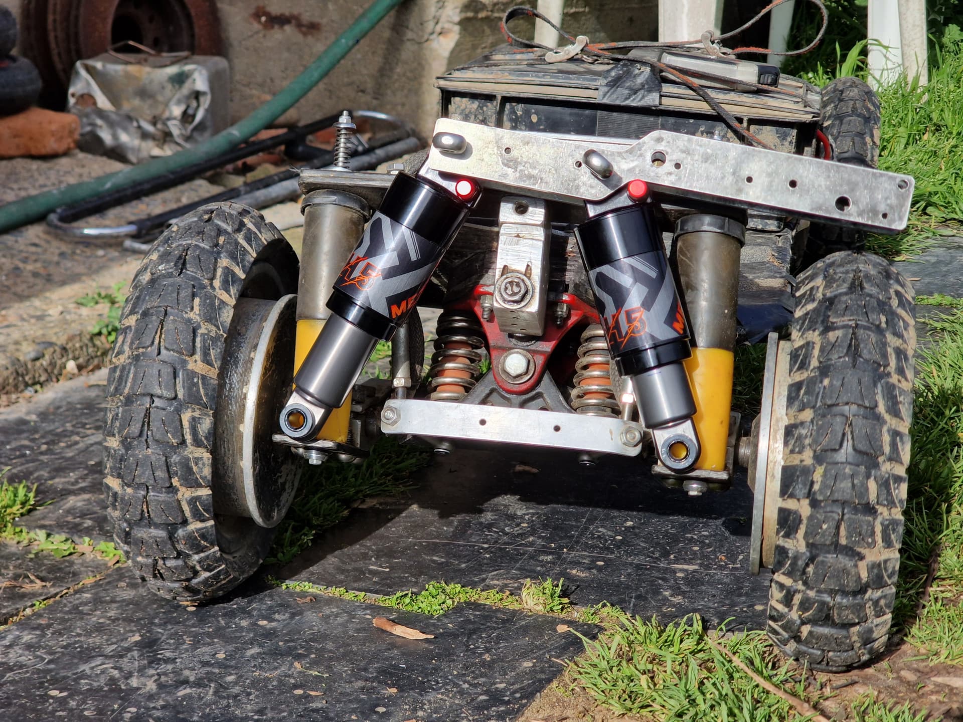

Sinon tentative de montage d’amortisseurs à air Meroca : il faut usiner un peu car ça passe pas
on verra plus tard, c’est pas trop dégueulasse avec les ressorts.

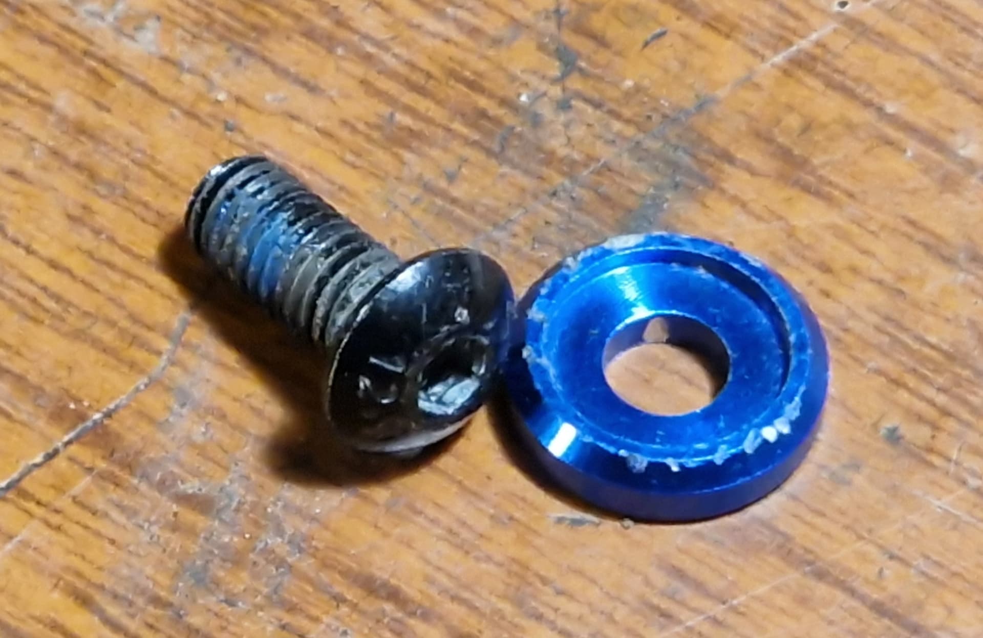

Tout les axes en 8mm sont des tubes acier filetés M5 . Sauf qu’acedeck a choisi des vis sexy/fenchyui avec empreinte BTR 3mm et rondelle en alu bleu Goldorak . De la vis aliexpress à serrage unique, elles se niquent rapidement au 2eme serrage . Obligé de les convertir en torx25 au marteau… dommage …

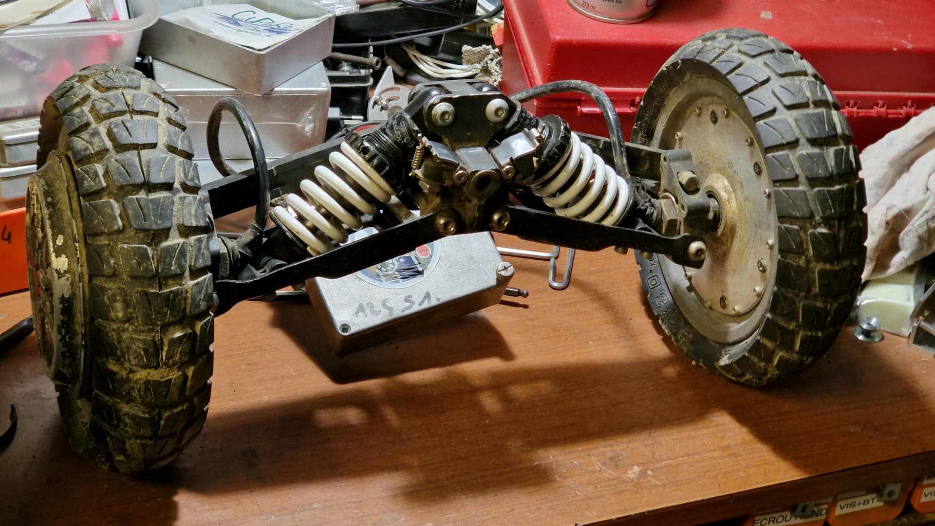

Pour meubler… photo d’un truck Propel où je remonte des ressorts derriere. Beaucoup plus simple,moins de pieces et tout est bagué…

la bielette arriere a vu sa crique augmenter , je vais attendre la nouvelle pour rider en TT .
Ressorts +elastomere+ amorto pneumatique…tu ne peux pas faire plus ![]()
