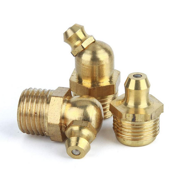

perce et sleeve tout ca au laiton avec téton de graissage

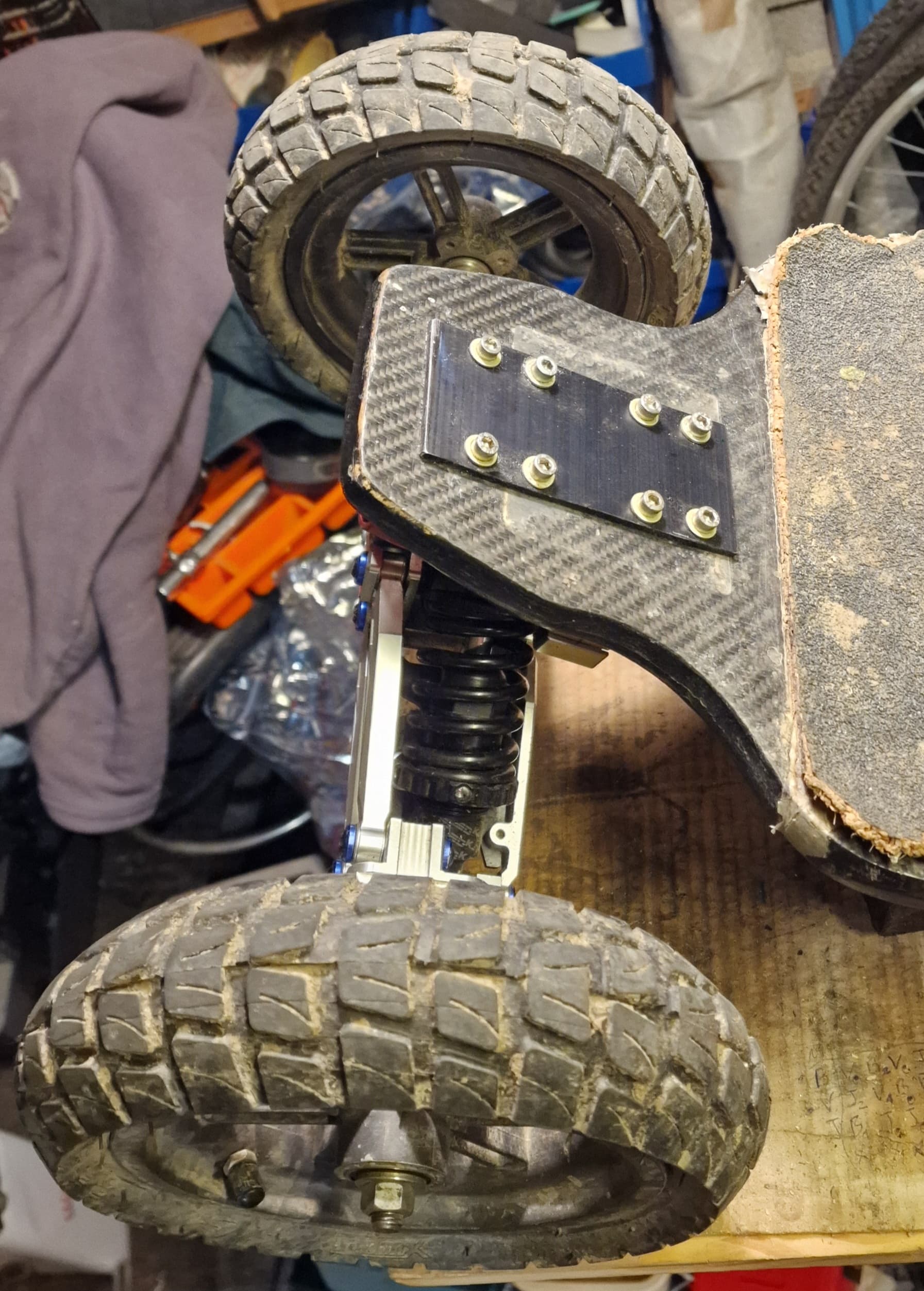

Ça fonctionne bien ce truck ![]()
Aussi bien qu’un Propel devant, mais surtout mieux derriere . Je comprends pas , l’architecture et angles sont à peu près identiques…

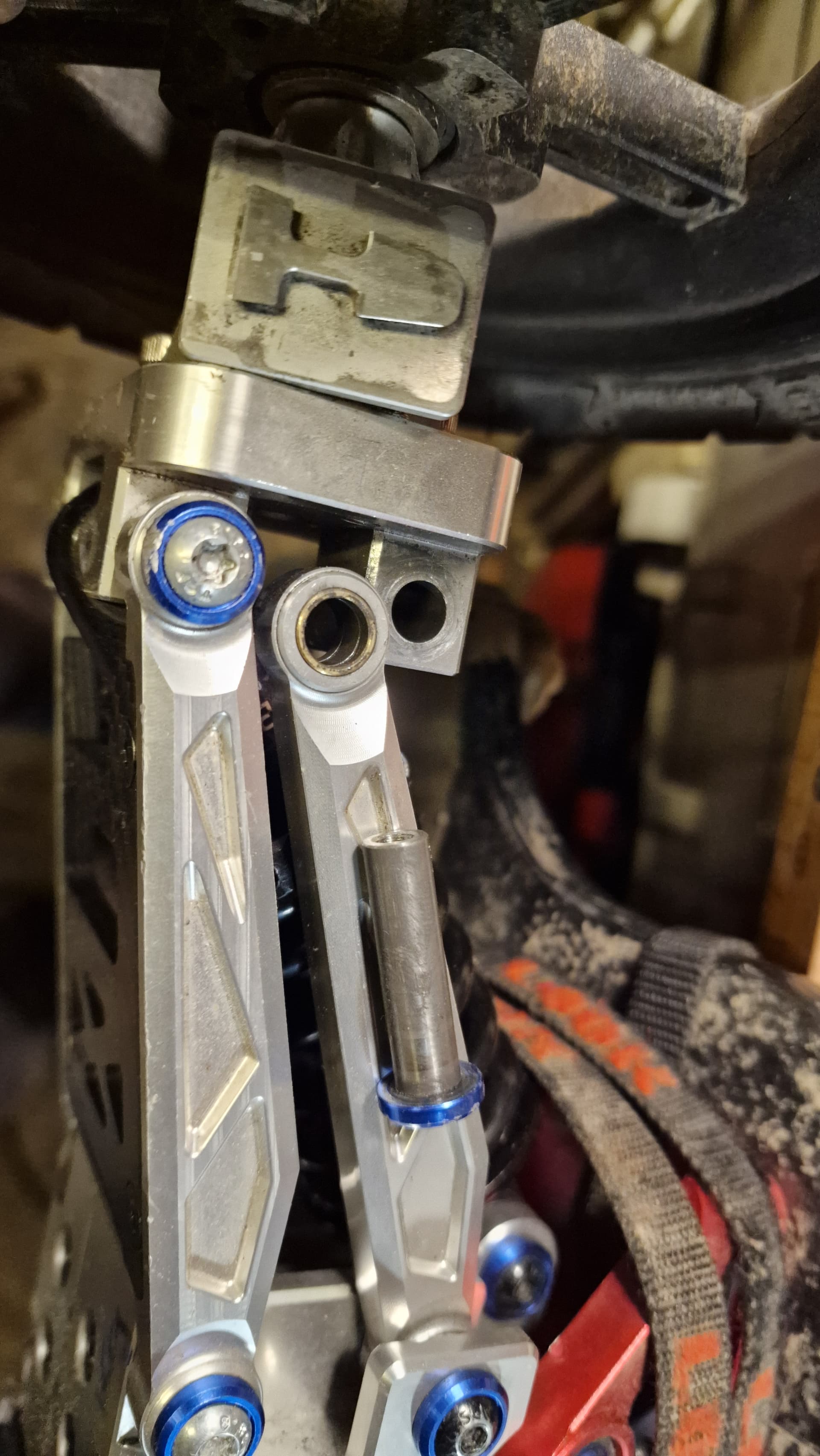

comme prévu , les bielettes sont bien baguées , mais les pièces en alu ont pris 0.1~0.15mm . donc , ça gigote…
je cherche du tube laiton ( autolube) le plus fin possible pour pas trop percer dans l’alu
Si les axes manquent deja de matière en même pas 400 bornes alors il faut vraiment de la graisse en plus d’un set de bague/axe neufs.
Ça ne coute vraiment rien. Un homme comme toi doit bien avoir une pompe à graisse.
Edit : je ne connais pas les dimensions des axes mais il y a une chance que ce soit juste des axes type suspension de vélo, si c’est ça alors tu vas absolument pas t’en sortir pour très cher.
plusieurs même ![]()
non mais les axes acier n’ont pas bougé , c’et l’alu qui s’est tassé . et le laiton c’est autolube , avec de la bonne graisse un poil collante au montage , ça suffira …
Sont un peu cons d’avoir fait cette pièce aussi fine ….![]()
« Auto lube » c’est juste un autre mot pour dire que c’est la matière se bouffe à la place de l’axe.
ça doit être une 1ere version , la gauche est bien plus epaisse et des vis torx T25, car d’origine , c’est du BTR 3mm , vraiment leger pour bien serrer…
Et va trouver un tube laiton ou bronze de 8mm int. Et 0.5 d’épaisseur…c la misère sur le net…![]()

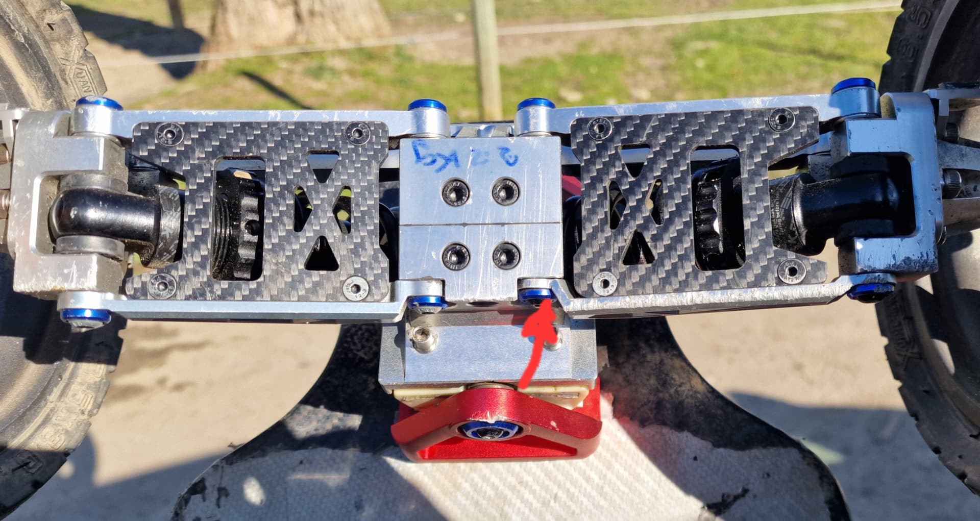

Vu que j’aime bien avoir l’avant un poil plus bas , et que ce truck reste assez haut même tassé avec mon poids , j’ai mis une cale derrière , et après un poil de trigo , avancé le truck avant de 2cm sur le deck .

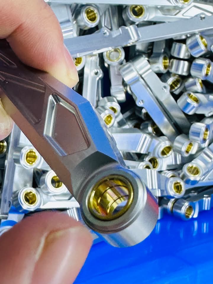

Par curiosité, ce sont vraiment des pièces CNC (aerospace grade) comme revendiqué sur le site Acedeck?
Je pense que oui…
