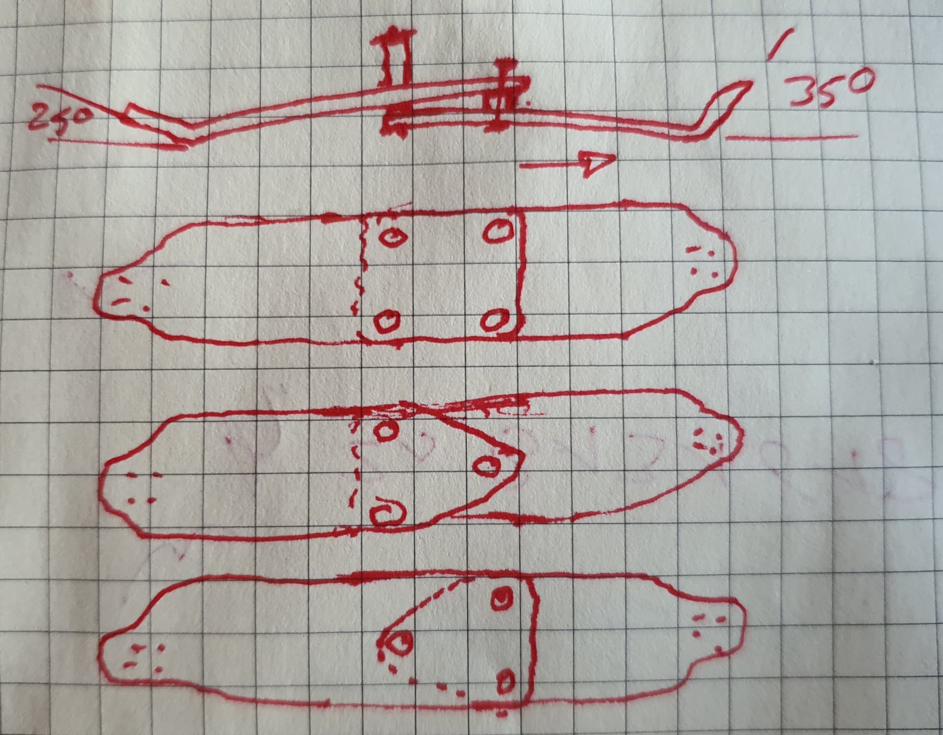

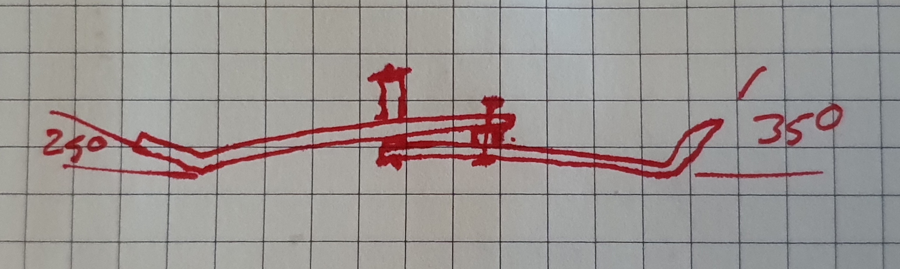

Il faut 2 decks, de la visserie et de l’élastomère . …

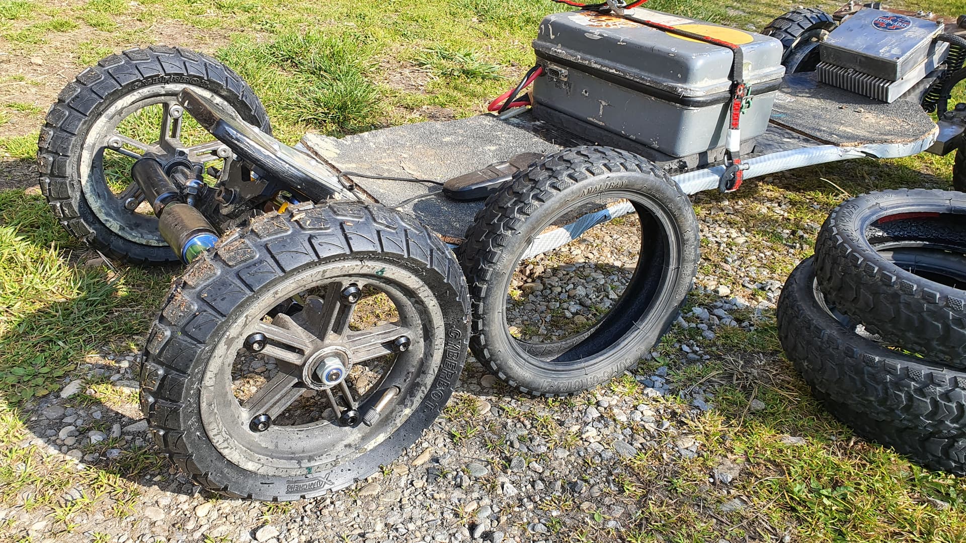

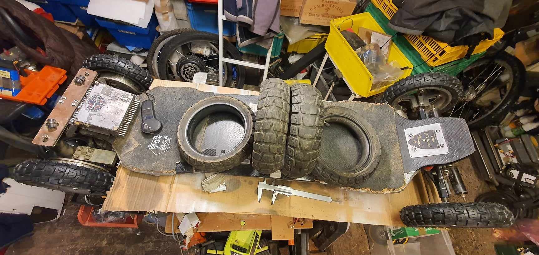

Pour mon nouveau build 4WD:
4WD TT/HUBS 10’’

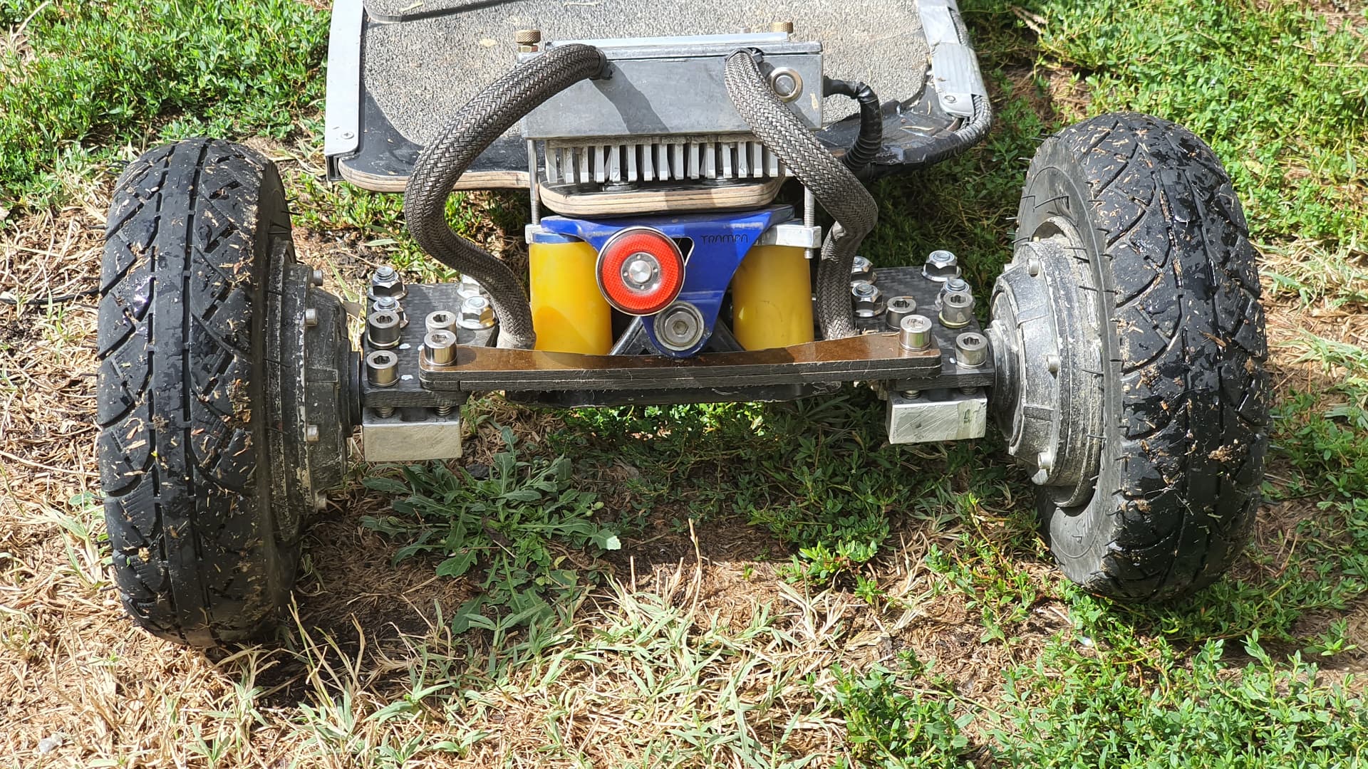

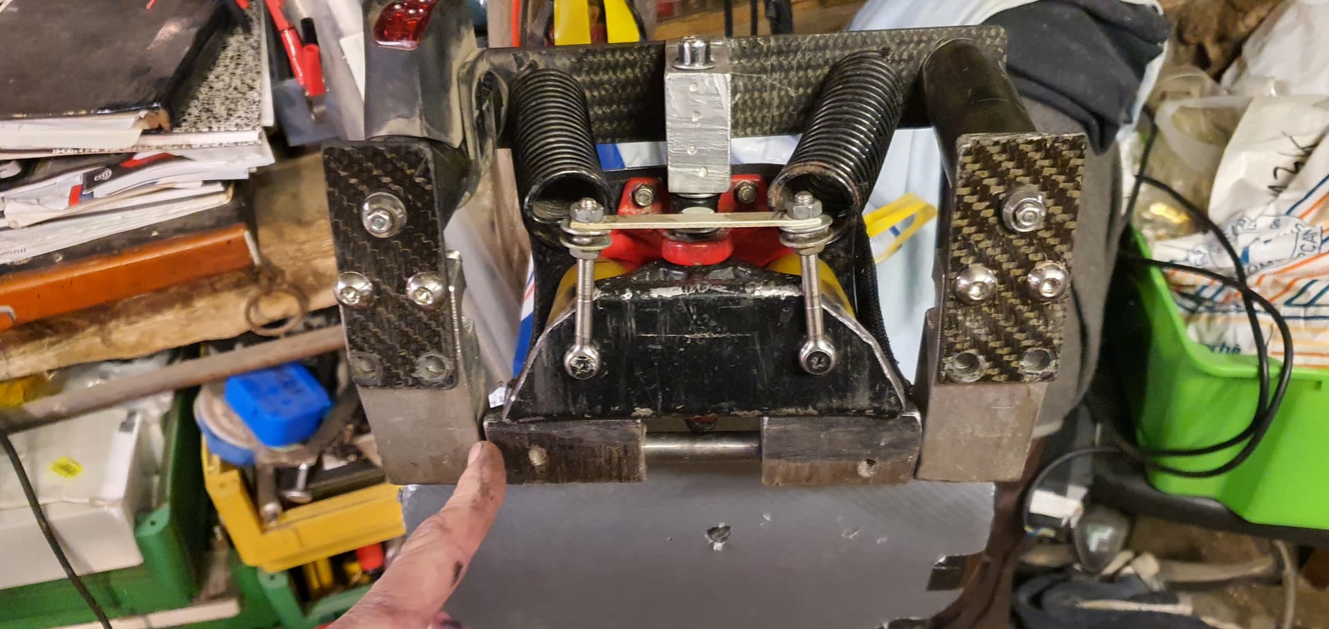

Je recycle mon 1er proto de suspension arriere, en suspension avant…
Fabrication dun double ressort a lame en carbone 5mm . Cest le cul arondi du truck qui appuiera dessus . La forme des lames fait que les roues ne peuvent pas descendre trop bas…il fait office de butée .
Avec ~45Kg, ca se mets ~ a plat .
.mais j’ai peur que ça craque sur un choc. C’est du carbone, c’est assez raide et peu élastique ![]()
Il me faudrait un composite avec du kevlar … je cherche…

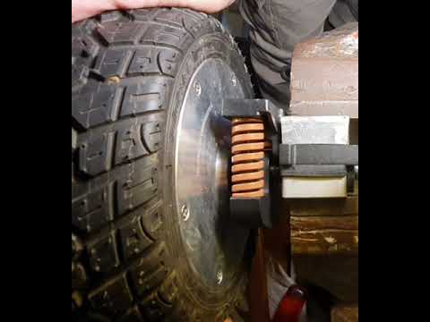

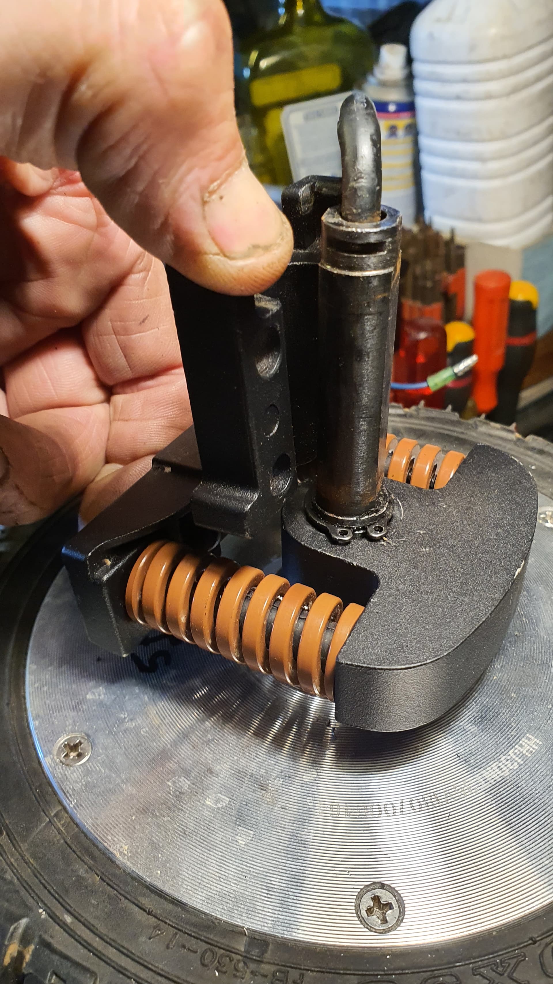

Reçu 2 systèmes de suspension d’hoverboard . ( source Hummer QiLive).
faible débattement , mais ça peut le faire pour un train avant.
en fait l’axe bouge entre 2 flasques en pseudo-caoutchouc chinois , et limité par une paire de ressorts assez raides.
ça devrait le faire pour un truck avant , mais pas adaptable sur le truck pour hub Aliexpress…
Finalement, ce proto de mars 2022 ira derrière sur mon build street au deck assez raide … c’est un deck de Vito ,très confortable, mais vraiment trop flex pour mon poids + batterie 30Ah .J’ai du le rigidifier ![]()
C’est les 2 lames carbone qui assurent la suspension .J’espère qu’elles ne vont pas céder .
Ça fonctionne pas trop mal .disons que ça évite de rouler trop dégonflé pour encaisser des obstacles urbains et perdre en autonomie…

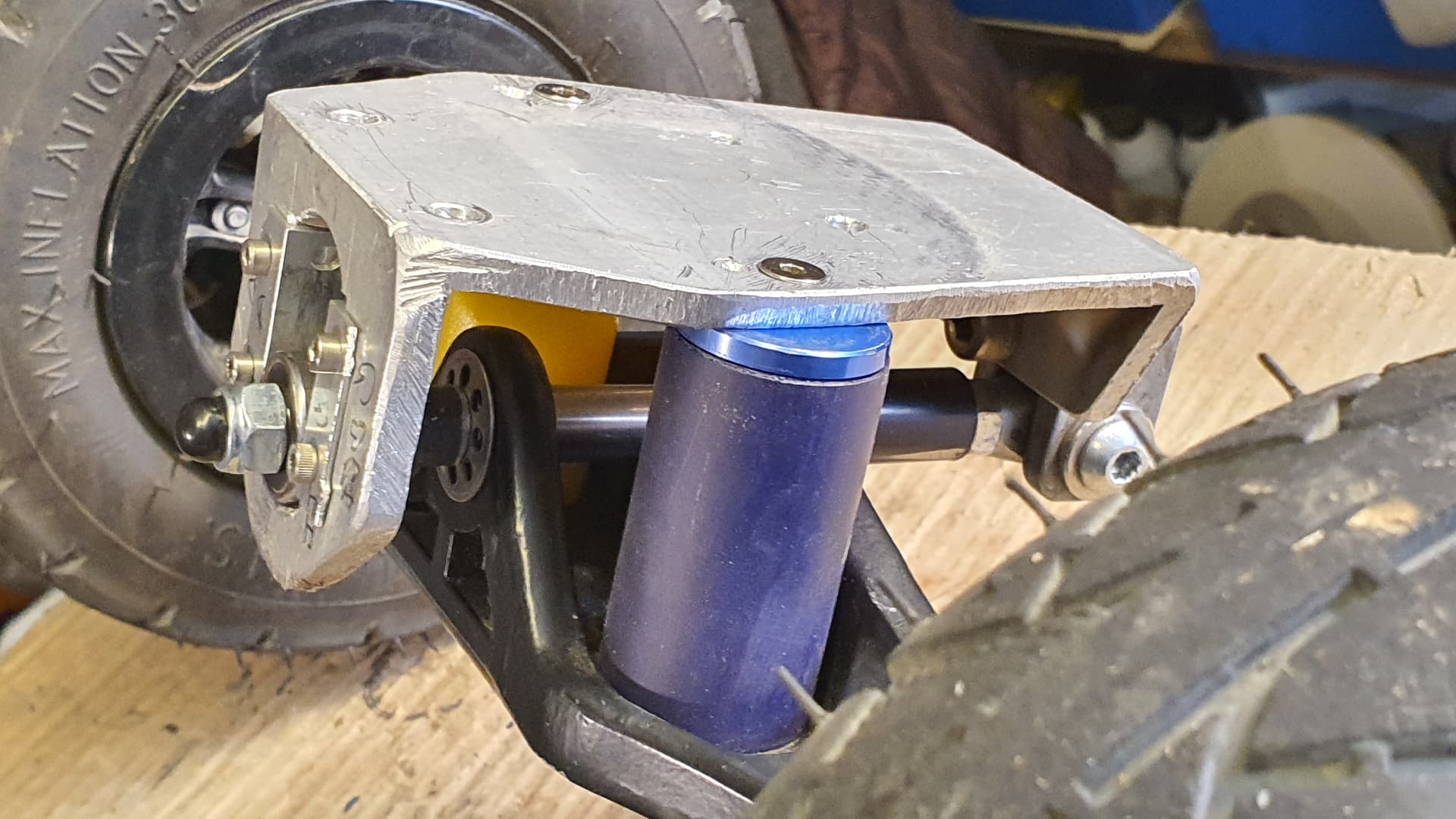

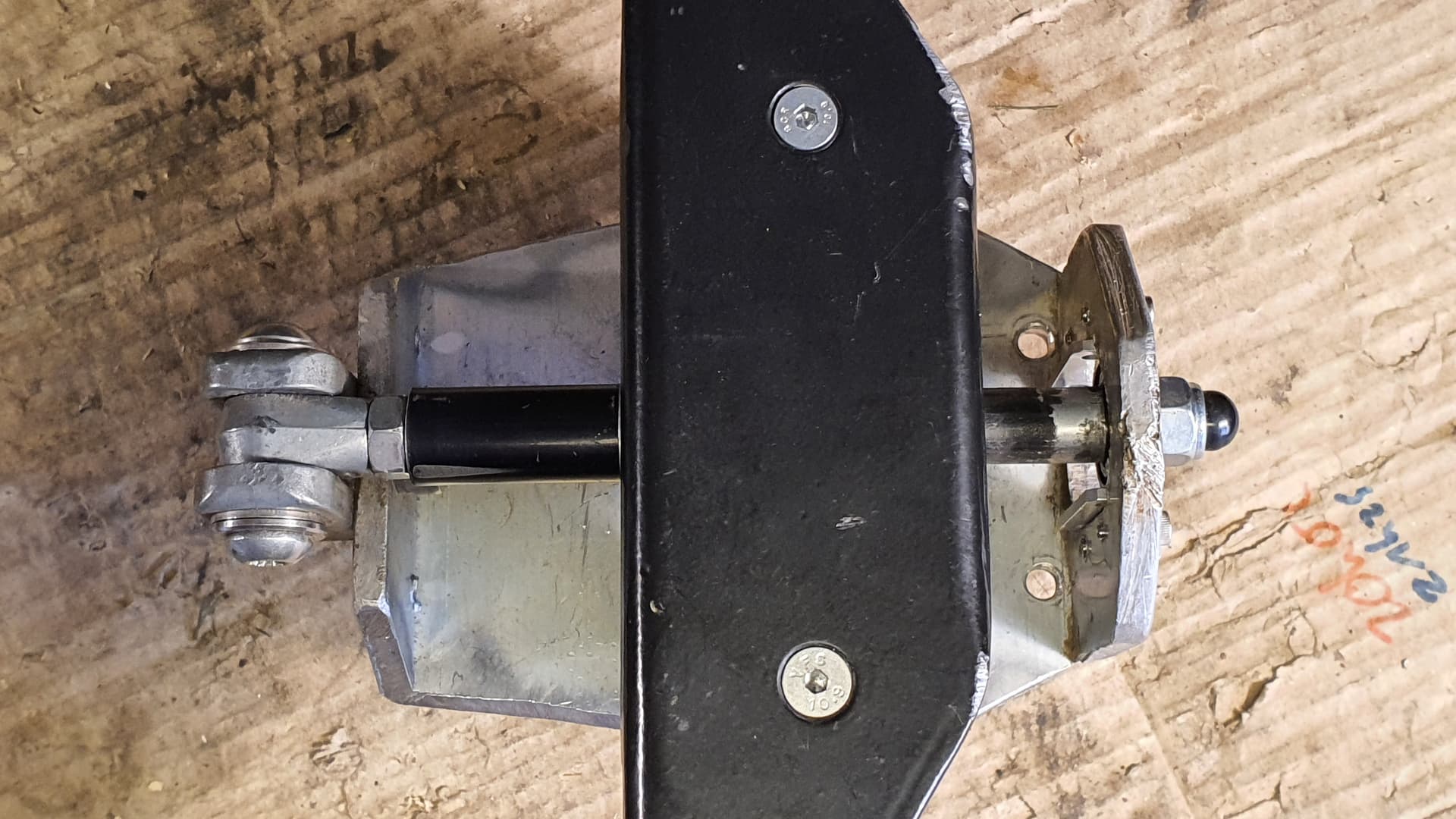

Pour l’avant, je ressors un proto de channel truck a axe mobile :
Les barrels shore 50 et 60 (backside) suffisent à maintenir l’axe en bas . En cas de barrels plus mous, un 3ème serait nécessaire pour pas que les principaux s’écrasent en montant sur la board .
À l’origine je pensais asservir la position de l’axe en fonction de la vitesse …jamais terminé, mais j’y pense encore, il me reste a trouver l’actionneur mécanique kivabien pour bouger l’axe et comprimer les barrels.
Car double effet kisskool

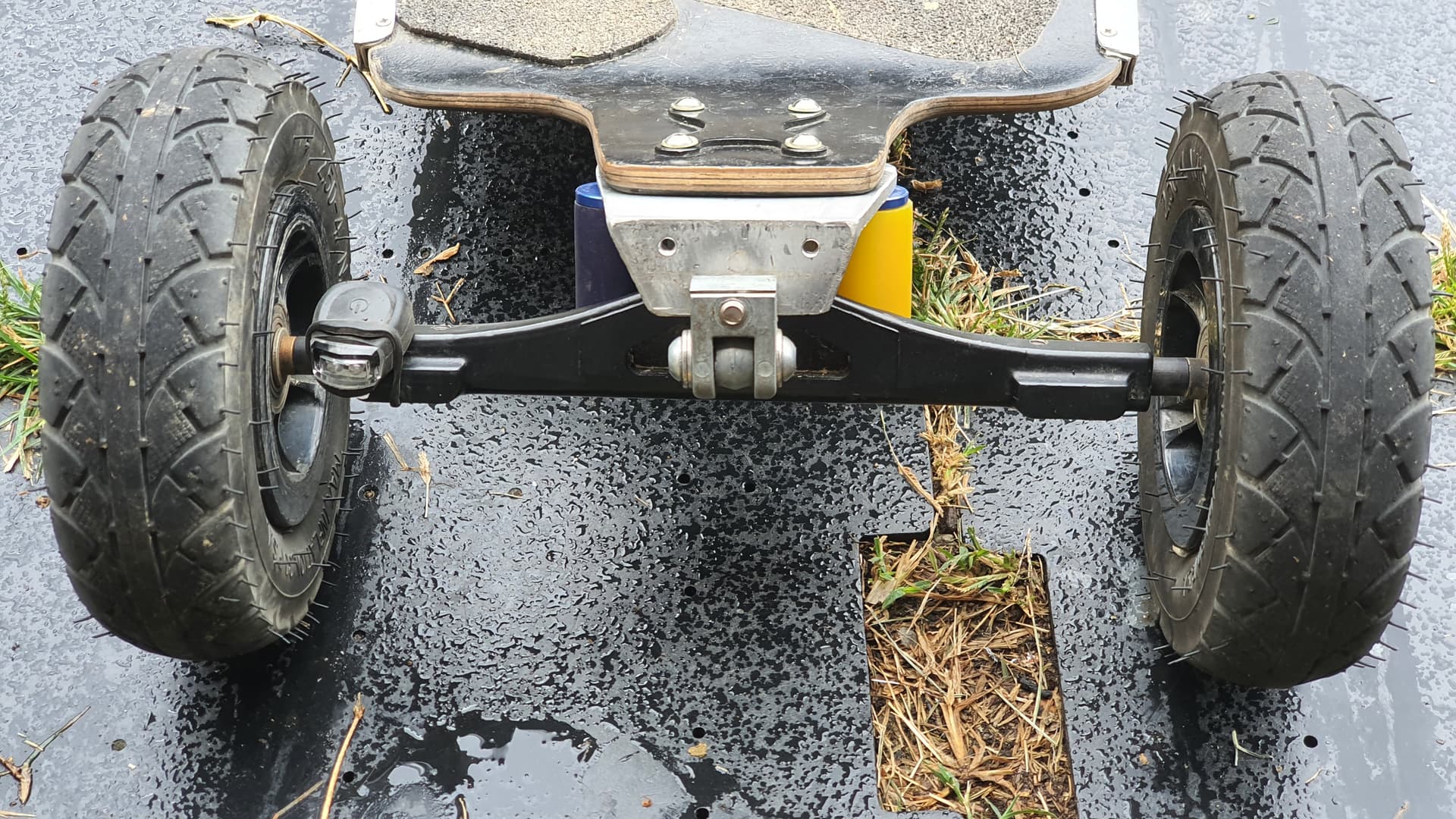

Durcissement des barrels et diminution de l’angle des trucks…
Ca ne tourne plus a basse vitesse , mais testé a 50kmh …un pur kiff .mega stabilité, wooble impossible …

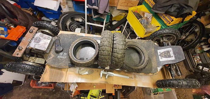

1er build où les pneus avant s’usent avant les arrières
. mystère des suspensions…
j’ai monté des 9x2" aliexpress, pas plus grands en diamètre que les 8,5x3"

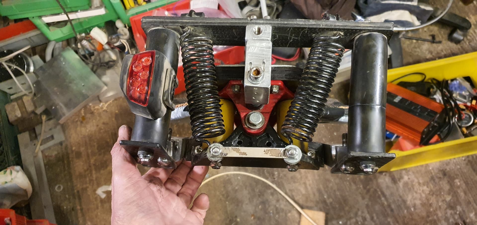

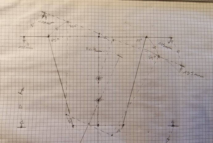

Retour sur la grosse suspension du mtb qui a vaillamment vaincu le Salagou ,non sans peine car manque de patate .

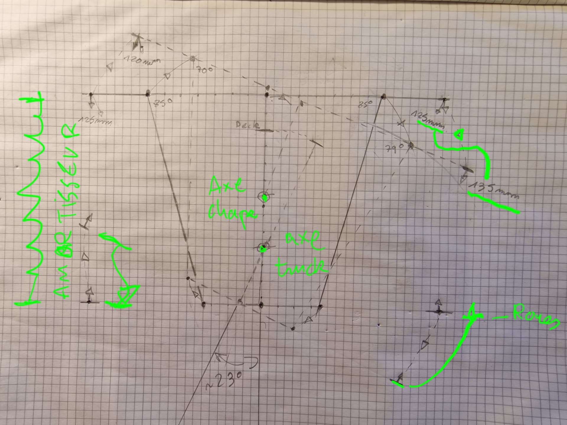

Je vais passer sur un parralelogramme fixe .

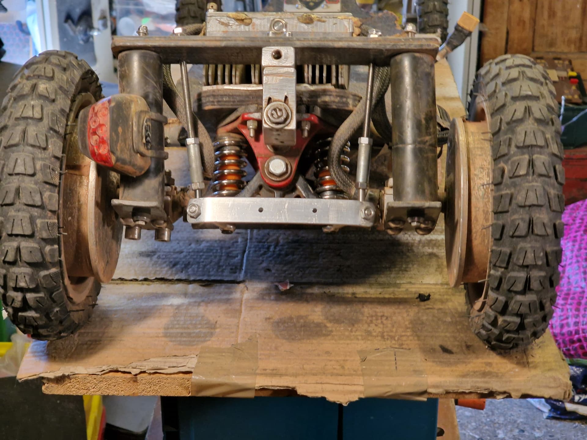

Encore qq fourberies du train arriere ,les 2 ressorts supplementaire sont vivants
J’analyse mon systeme a 2 axes , et je vois qu’en virage, la suspension externe se detend … bon ou pas bon pour la stabilité ?![]()
Mais en fait non. Car les roues restent au sol
. Donc ca se tasse bien du côté où on tourne… bon ou pas bon? Les ressorts supplementaire limitaient le phenomene. Ou il faudrait que je mette mon axe de chape encore plus haut .
Ça grince, mais ça a lair de fonctionner .
Remplacement des ressorts chinois par 2 trampa + gommes orange @cathode
