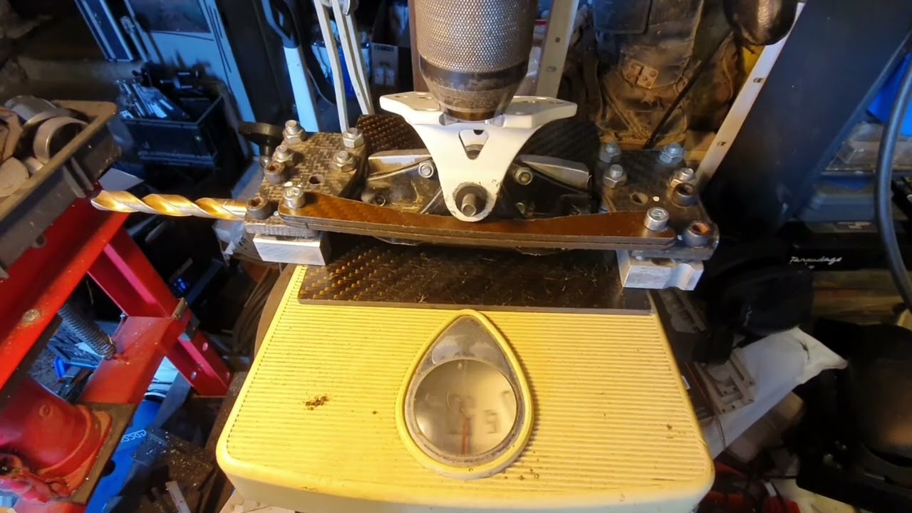

Fabrication dun double ressort a lame en carbone 5mm . Cest le cul arondi du truck qui appuiera dessus . La forme des lames fait que les roues ne peuvent pas descendre trop bas…il fait office de butée .
Avec ~45Kg, ca se mets ~ a plat .
.mais j’ai peur que ça craque sur un choc. C’est du carbone, c’est assez raide et peu élastique
Il me faudrait un composite avec du kevlar … je cherche…

Finalement, ce proto de mars 2022 ira derrière sur mon build street au deck assez raide … c’est un deck de Vito ,très confortable, mais vraiment trop flex pour mon poids + batterie 30Ah .J’ai du le rigidifier
C’est les 2 lames carbone qui assurent la suspension .J’espère qu’elles ne vont pas céder .
Ça fonctionne pas trop mal .disons que ça évite de rouler trop dégonflé pour encaisser des obstacles urbains et perdre en autonomie…

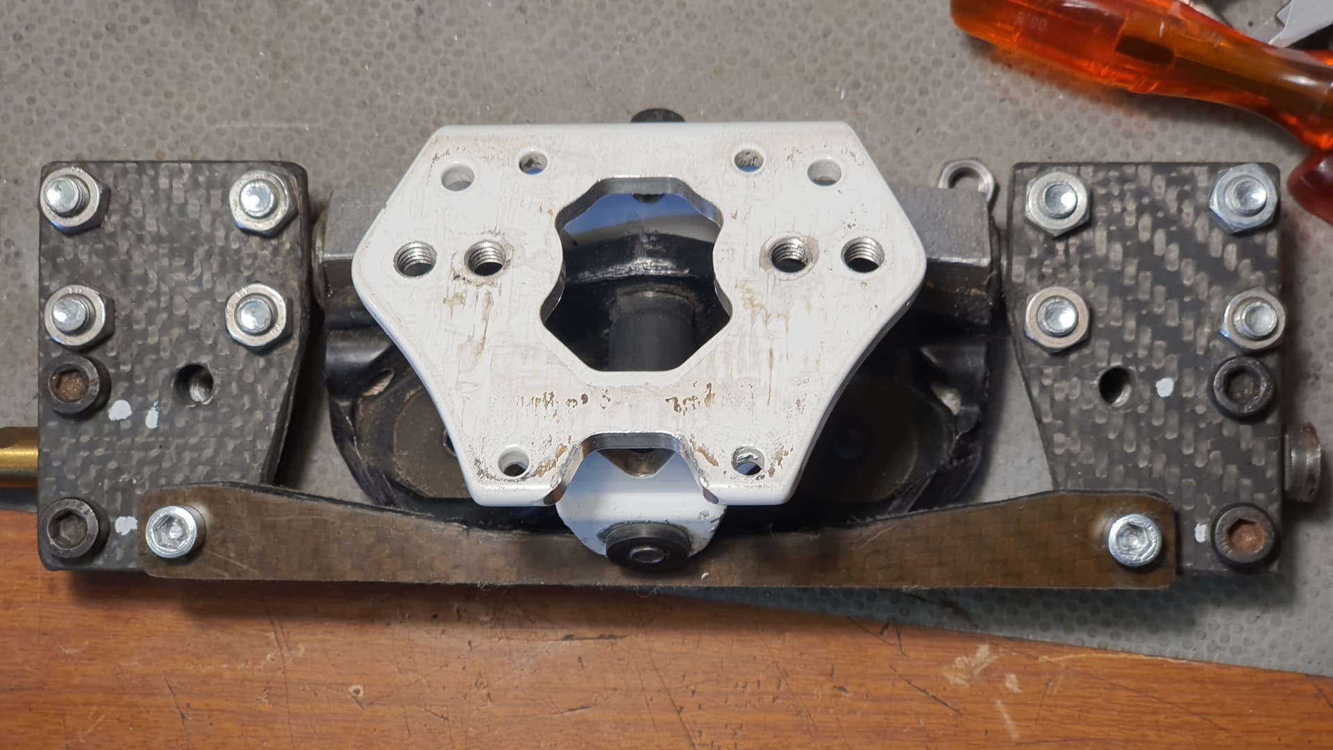

Pour l’avant, je ressors un proto de channel truck a axe mobile :
Les barrels shore 50 et 60 (backside) suffisent à maintenir l’axe en bas . En cas de barrels plus mous, un 3ème serait nécessaire pour pas que les principaux s’écrasent en montant sur la board .
À l’origine je pensais asservir la position de l’axe en fonction de la vitesse …jamais terminé, mais j’y pense encore, il me reste a trouver l’actionneur mécanique kivabien pour bouger l’axe et comprimer les barrels.
Car double effet kisskool :
Durcissement des barrels et diminution de l’angle des trucks…
Ca ne tourne plus a basse vitesse , mais testé a 50kmh …un pur kiff .mega stabilité, wooble impossible …
1er build où les pneus avant s’usent avant les arrières . mystère des suspensions…
