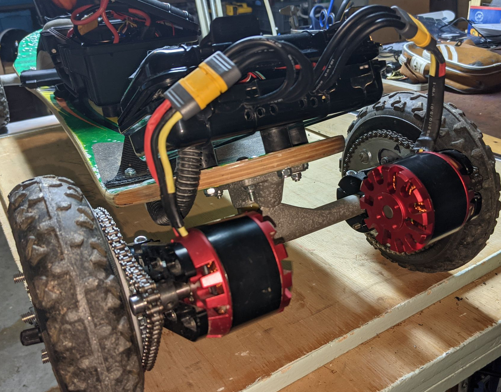

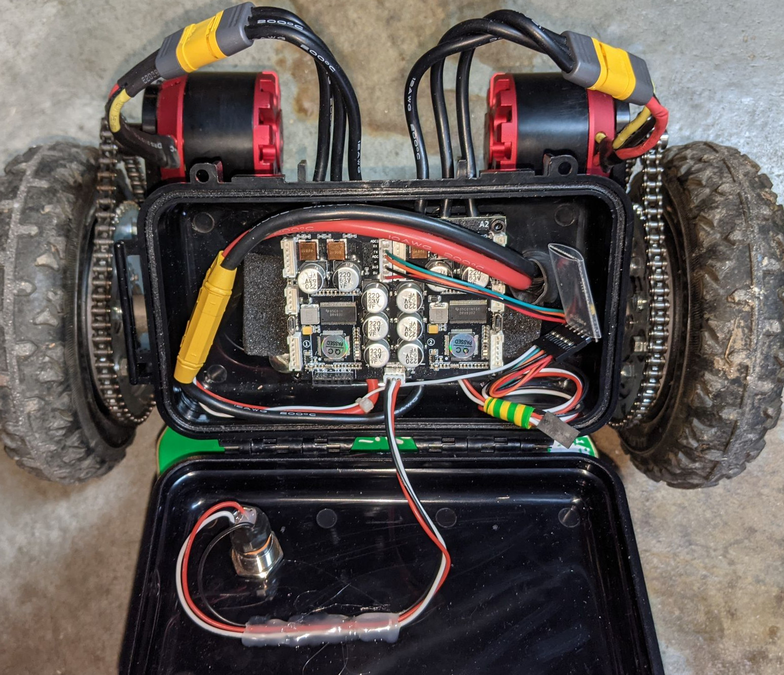

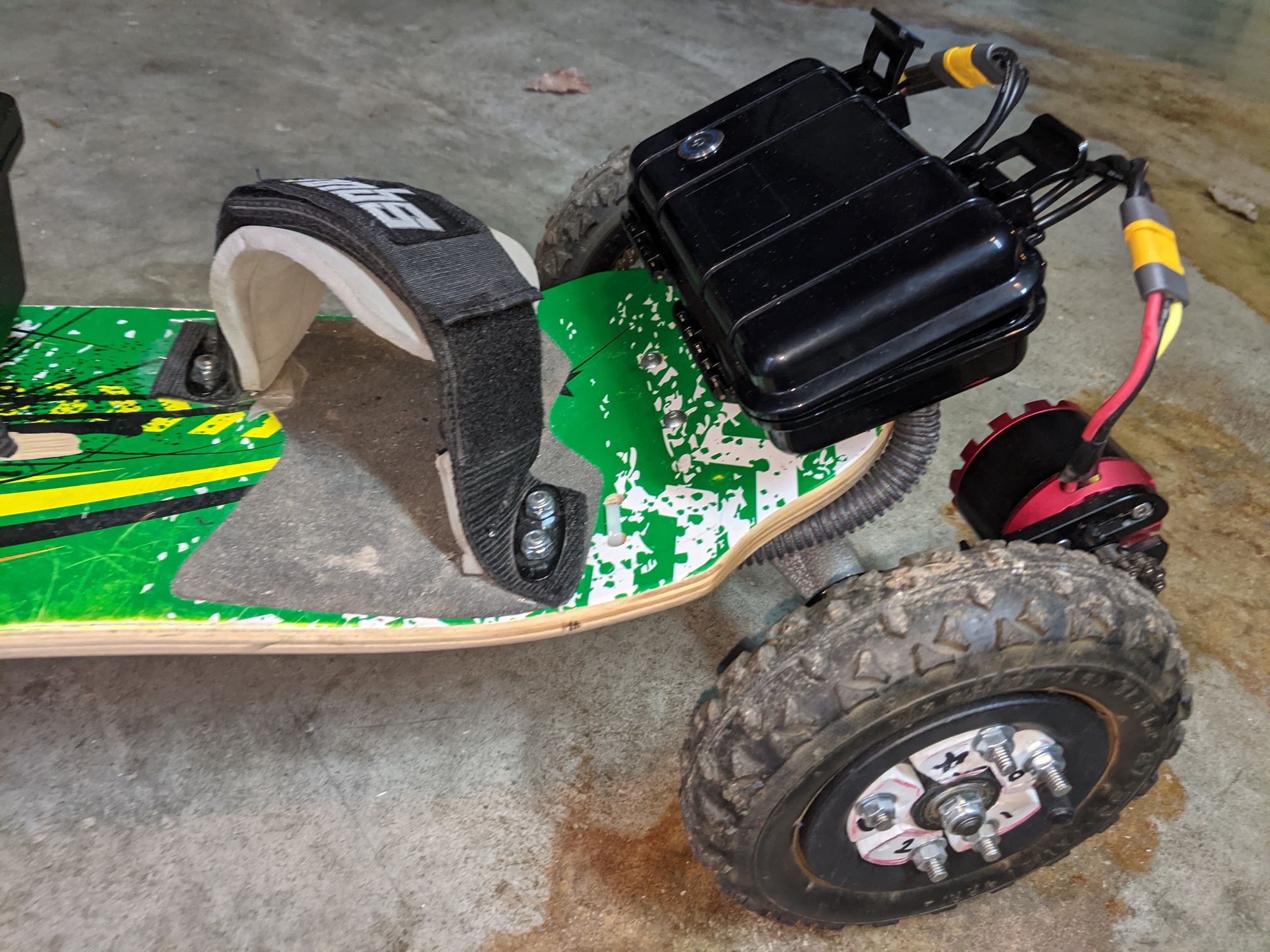

Déjà, voici quelques photos, je suis assez content du rendu final pour une première :
Pour récapituler, le matériel :
- mountainboard MBS Atom X85 (roues 7")
 - Dual FSESC4.20 Plus (Based on VESC )
 - Remote VX1
 - 2 moteurs 180KV N6354 Outrunner Motor 2000W
 - 4 batteries(3S) lipo assemblées en 22.2V 10Ah (222Wh) pouvant délivrer 4000W (20C)
 - PowerSwitch de chez Overion
 - Kit de motorisation (d’occasion) Pulleys 10 et 55 dents avec chaîne 25H de 32 maillons.
 - Un voltmètre LCD pour le niveau de batteries

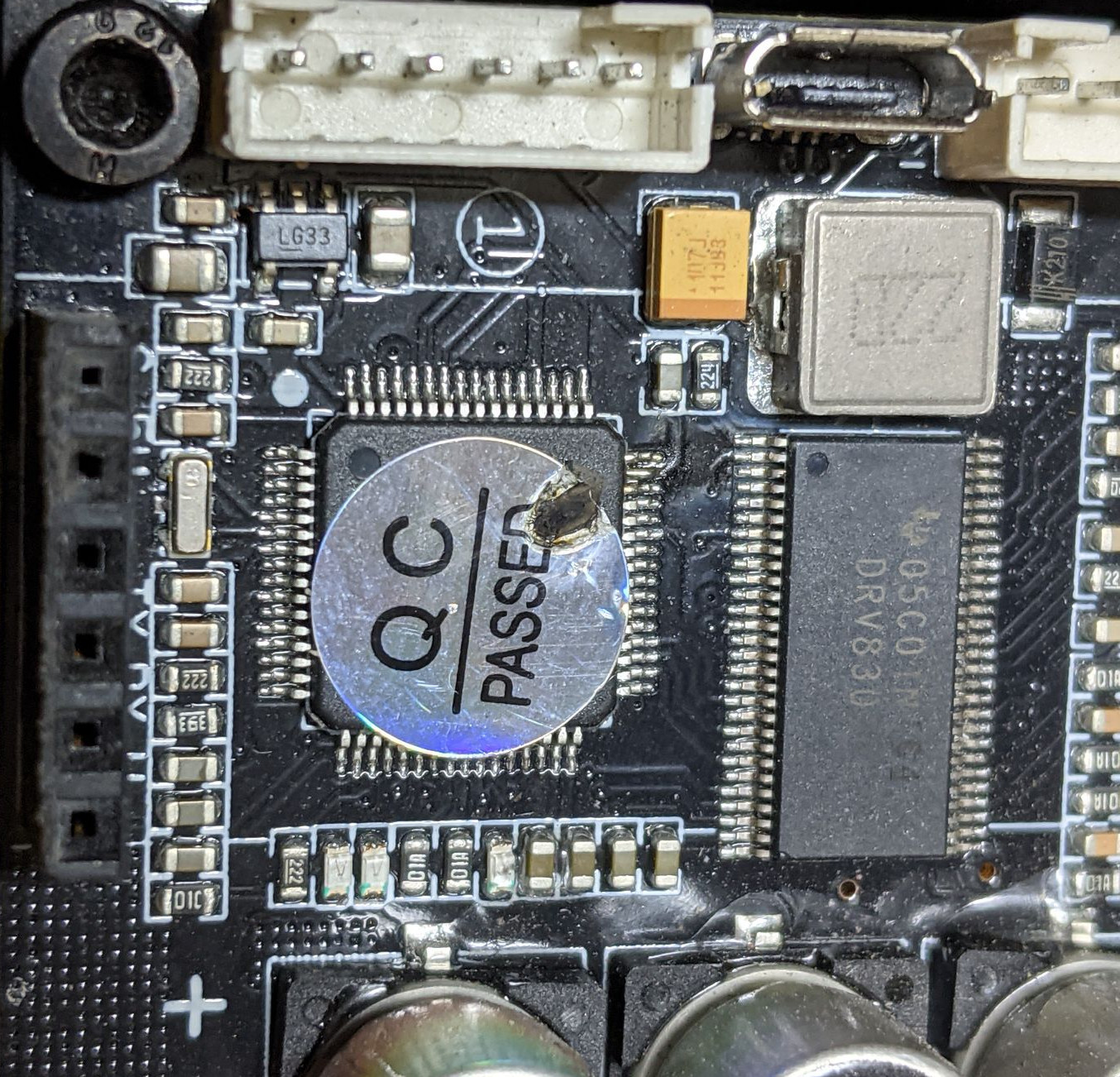

 - le FSESC, là j’ai plus de remarques :
– le bouton power n’a pas fonctionné longtemps, maintenant dès que le powerswitch est enclenché le FSESC est alimenté que le bouton poussoir soit enfoncé ou non … problème récurrent ? ce type là ?
– Je n’ai pas branché le FSESC sur mon pc avec VESC Tool, j’ai voulu tester avec les paramètres par défaut.
Lorsque que j’ai souder mes connecteurs MR60 entre le FSESC et les moteurs, j’ai compris que finalement il y avait un sens de branchement que je ne connais pas. Je n’ai qu’une indication couleur pour les moteurs et une indication pour le FSESC (A1, B1 et C1… Puis A2, B2 et C2 puisque c’est un Dual VESC).
Au premier coup de rotation, surprise ! les rotations n’était pas dans le bon sens, j’ai donc modifié mes prises pour arriver à faire tourner les 2 moteurs dans le même sens.
Malgré tout, j’ai remarqué quelques ratés de démarrage sur un des moteurs, on va dire qu’une fois sur 5 le moteur démarrait …
J’ai fait testé la board à mon fils plusieurs fois … Aujourd’hui nous nous sommes rendu que le moteur droit ne se mettait pas en route.
Comme vous verrez sur la photo, j’ai un voyant rouge qui se mets à clignoter avec le moteur, la rotation commence au bout de la 5 ou 6eme essai, et il y a bruit pas normal parfois … j’ai bien peur d’avoir un problème avec.
