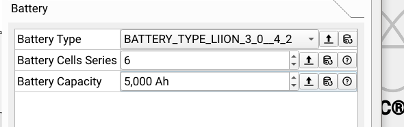

  2. Battery :
    Capture du 2022-10-24 15-49-33
Là, j’ai déjà un doute, comme j’ai 2 batteries en parallèle, dois-je mettre la valeur pour une batterie ? ou l’addition des 2 réuni. Donc dans mon cas, en additionnant ça donnerait « Battery Cells Series : 12 » et "Battery Capacity 10,000 Ah"

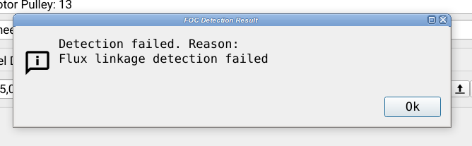

Bon à la fin j’ai un joli message :
Capture d’écran du 2022-10-16 22-15-04
A priori, ce type de message est dû aux mauvaises connexions moteur → esc.
J’ai mis de la gaine thermo sur les connecteurs, j’ai bien regarder si les connecteurs se touchaient … mais rien de visible en vue :slight_smile:
Donc ? j’ai fort intérêt de débrancher, rebrancher … voir refaire de nouvelles soudures ? est-ce vraiment la seule cause pour ce message ?

C’est bizarre, tu es en 6S ou 12S ?
Si 6S, tu as 10 Ah, 12S 5AH
Tu fais les détections à vide ? (le moteur n’entraine rien)
Bonjour,
Oui c’est 2 batteries de 6S à 5000mAh.
As-tu regardé la petit video que j’ai mis en lien dans le message ? tu verras … l’entraînement n’arrive pas à se faire, on dirait comme un manque de puissance.

j’ai eu ça une fois avec des single 6.6 et des moteurs maytech 150kv. j’ai pas compris pourquoi ca ne detectait pas l un des deux moteurs.
a force d insister la detec est passée et depuis ça marche nickel.
essaie également de faire la détection sans les sensors
regarde les connexions mais aussi les soudures vesc /câbles. et les phases de tes moteurs.
Tes settings vesc tool de batterie c’est utile que pour le retour d’info moteur/batterie par l’application via Bluetooth et/ou sur ta remote, ça n’influe pas la détection

Effectivement je viens de découvrir une mauvaise soudure, au moment d’enlever le bout de gaine thermo … pim la soudure tombe. J’ai tiré, secoué, maltraité les 5 autres soudures et ça n’a pas bougé donc je considère quels sont bonnes. J’ai remis de la gaine, rebranché et relancé vesctool … mais toujours le même problème.
(Du coup je regrette d’avoir remis de la gaine thermo :+)
Maintenant je vais faire la même chose avec les connecteurs des vesc.

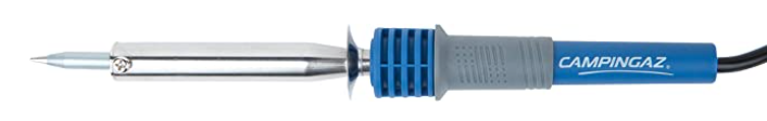

@cathode : Ce que tu décris pour les soudures, je peux enfin le faire ! j’ai réinvesti dans un fer à souder et je peux enfin rendre l’étain"mouiller" et placer les fils du câble totalement dans ce bain d’étain :+)
Je m’étais acheté une petite station à souder sur amazon … et elle a jamais fonctionné normalement,
elle passait son temps à s’éteindre, je ne savais jamais quand la panne serait a bonne température.
Je sais pas si j’arriverais a faire repartir cette board mais au moins j’aurais mis la main sur le fer à souder qu’il me fallait !
Avoir la bonne came ca aide, du temps ou j’avais rien du tout je mettais un coup de chalumeau sur une vis tenu par une pince et une fois rouge je m’en servait comme fer a souder. Maintenant après avoir acheter un total de 6 merdes EUH… « appareils » comme le tiens je me suis lâcher sur un truc de 500W et c’est le bonheur.

Choux Blanc ! J’ai refais les soudures des 12 connecteurs
et toujours ce message impitoyable « Detection failed. Reason: Flux linkage detection failed »
Je sais plus quoi faire :frowning:

Tu as essaye d’inverser les moteurs?
Je rejoins lurch, le mauvais contact a peut être foirée l’électronique
insiste, il suffit qu une seule détection passe et ca fonctionnera.
tu peux aussi essayer de le flasher et de lui reinjecter le firmware desfois ca leur fait du bien. un petit rafraîchissement de memoire.

inverser les moteurs te permettra de savoir si c’est un coté du vesc ou un moteur qui déconne .
si les 2 moteurs donnent a peu près le même résultat sur le coté qui fonctionne , essaies de déconnecter le can bus , et fais la détection de chaque coté avec son propre port usb . j’oubliais: dans remote , mets ‹ none › pour la détection moteur .
