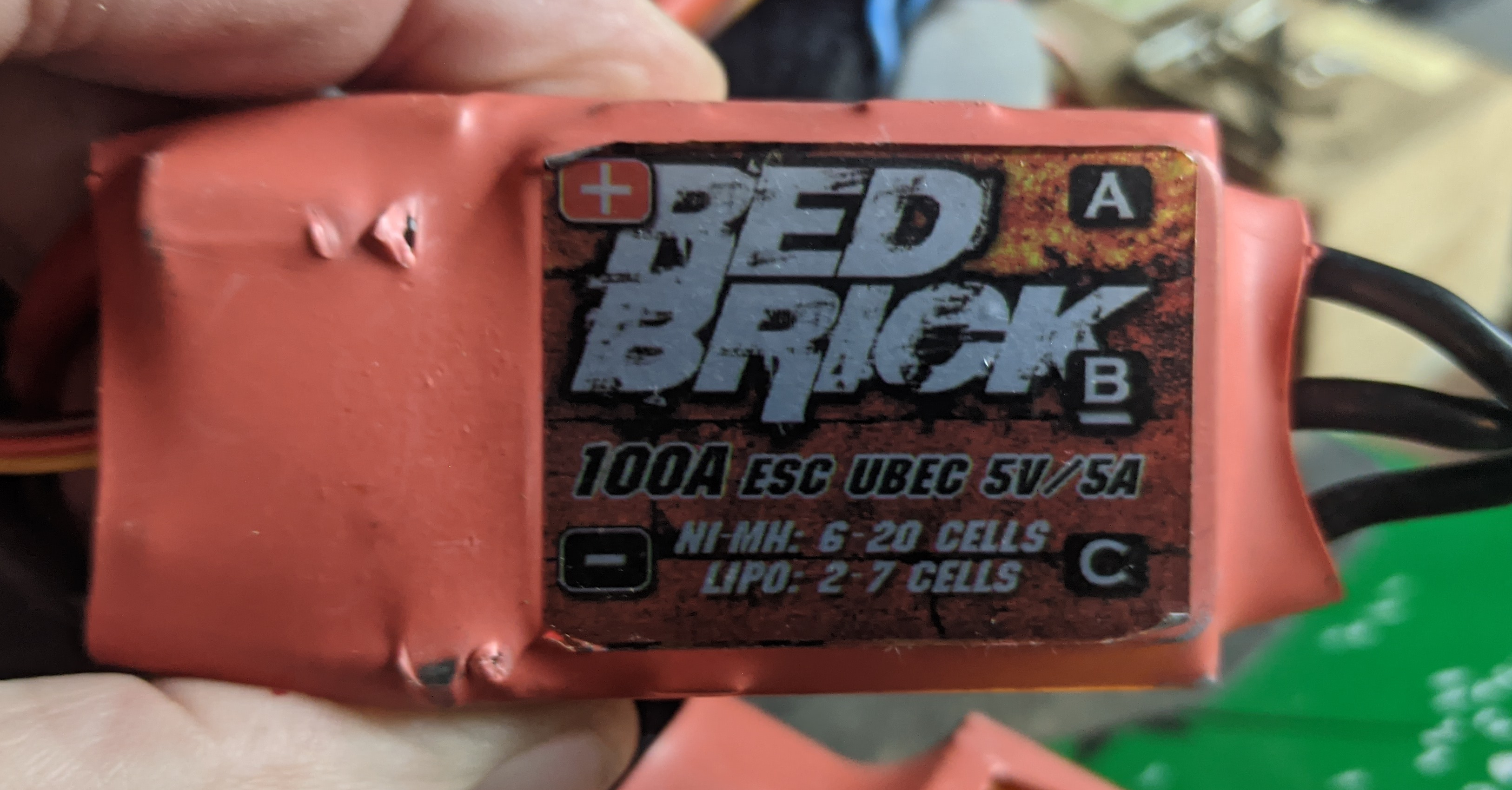

-2 esc 100A 2-7s avec ubec 5V

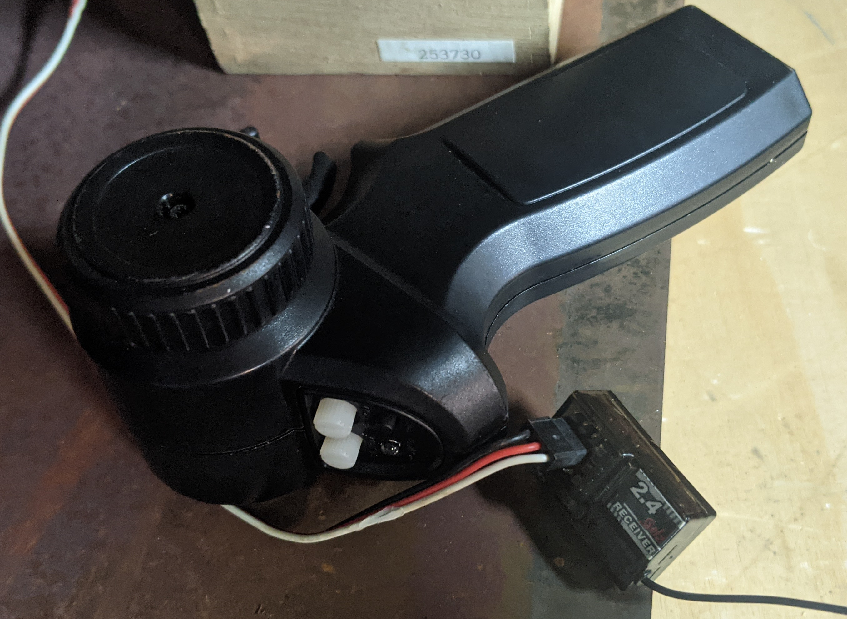

-poignée de gaz sans fil avec récepteur

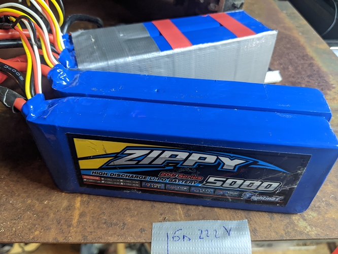

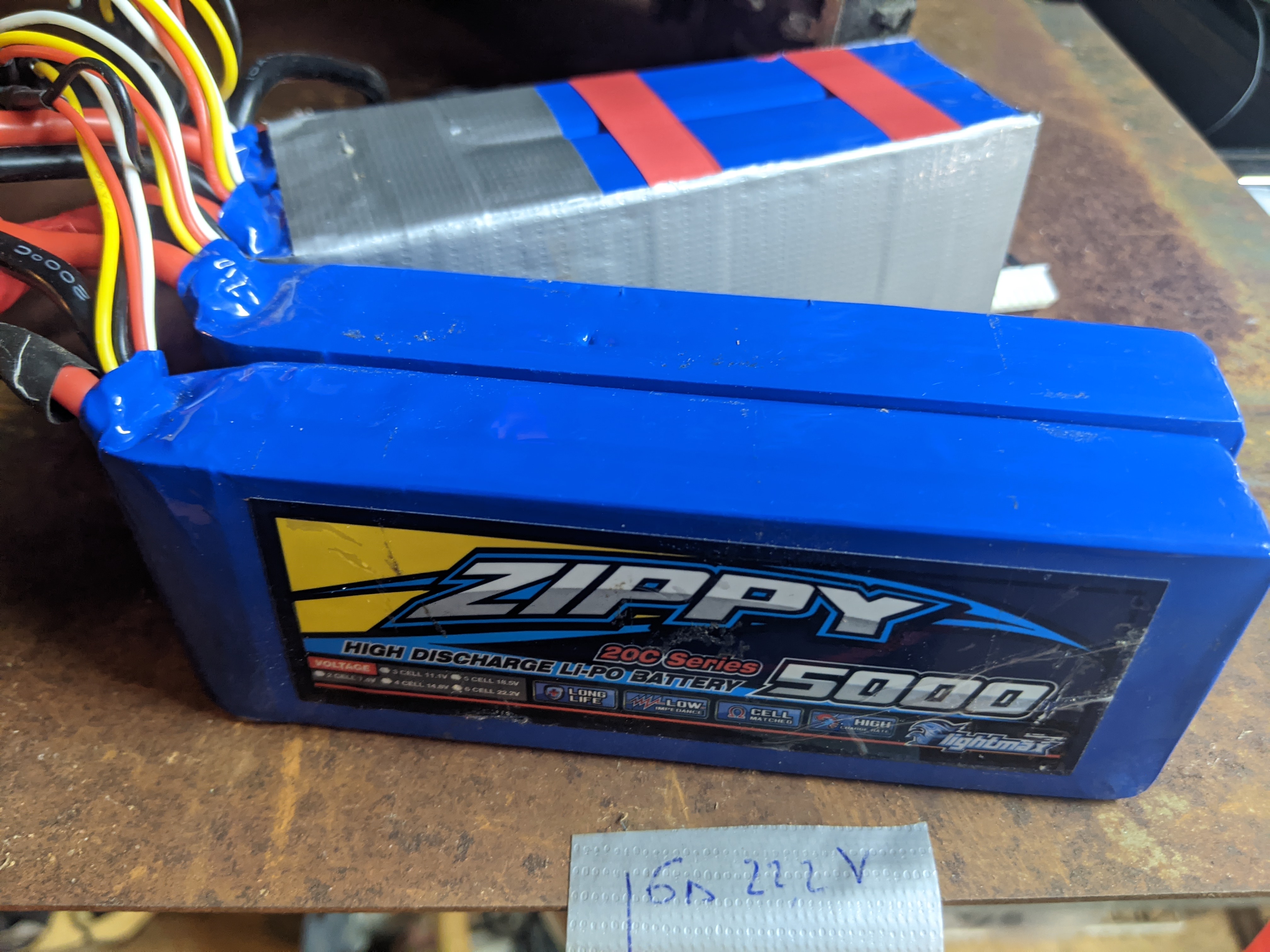

-4 batteries(3S) lipo assemblées en 22.2V 10Ah (222Wh) pouvant délivrer 4000W (20C)

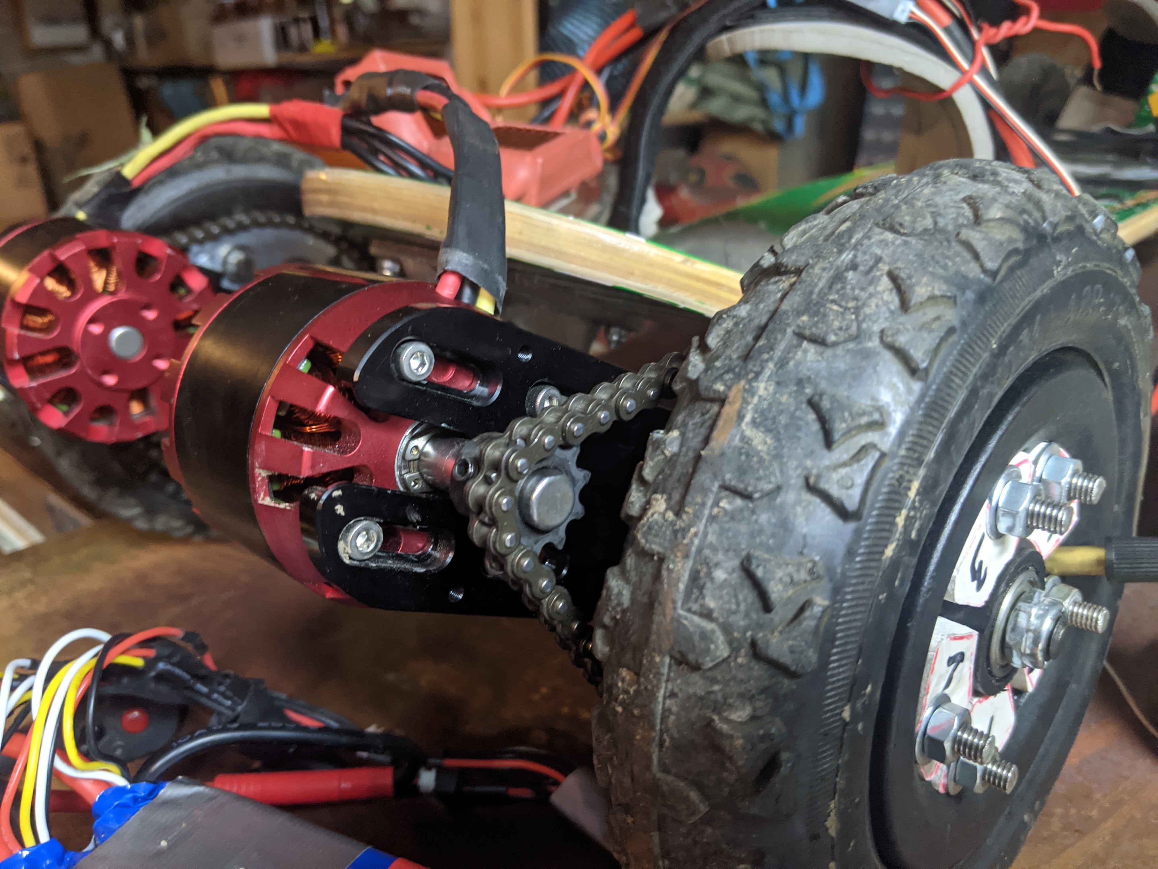

et enfin un kit motor mount de chez Torque Board.
J’ai réussi à bricoler quelque chose pour adapter la courroie d’entrainement et les 2 jantes
de l’Atom X85, vous verez sur les photos ça fait un peu cheap mais ça fonctionne (je voulais abimé les jantes au cas où
je voudrais m’en séparer un jour)
