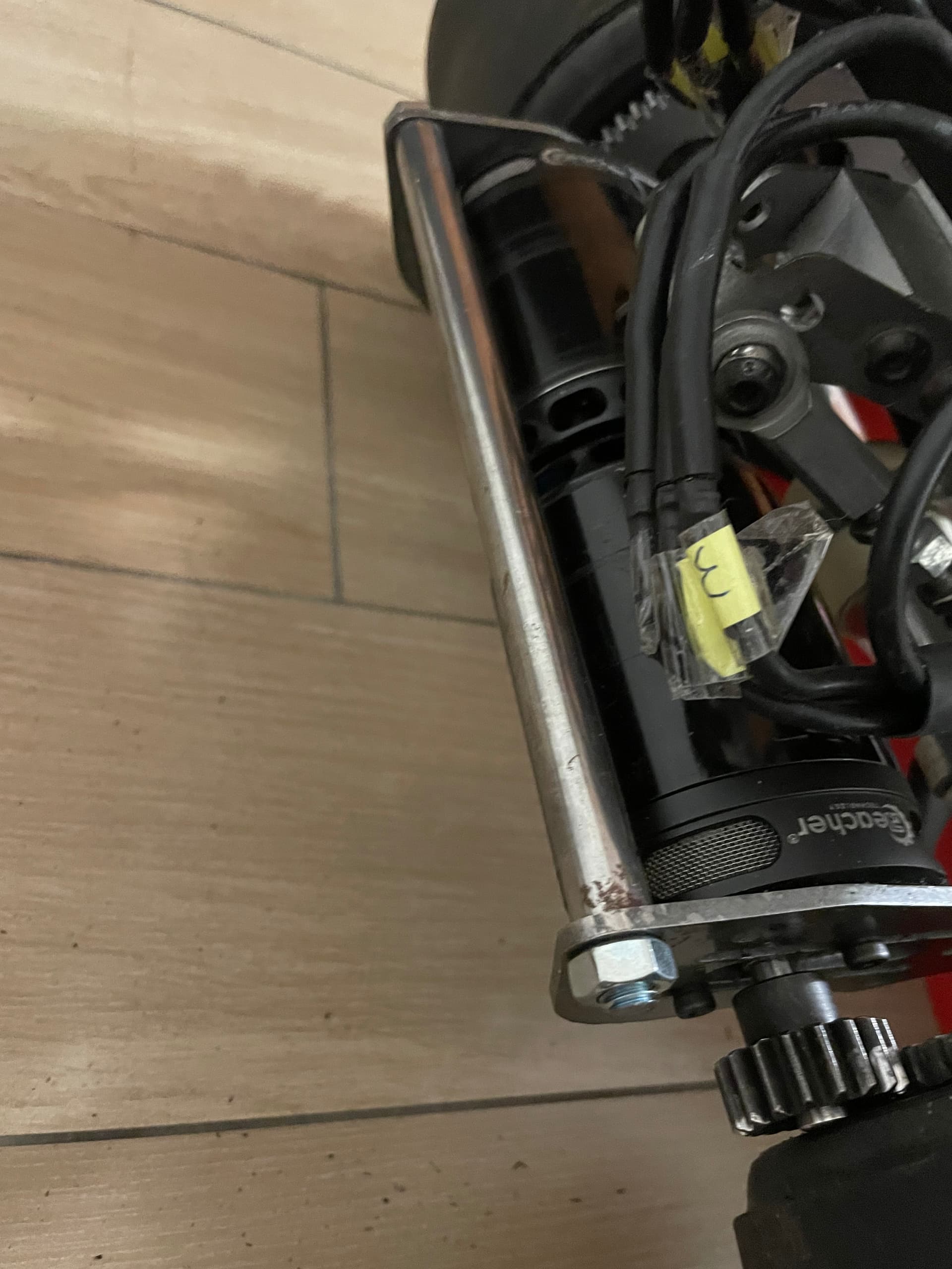

Changer cette daube de tube alu fileté au pas US pour un bête tube acier et tige filetée + loctite pour solidariser les mount …
Superbe ..mais tu n’es pas encore monté dessus ?
Moyen de mettre un renfort (courbé) sur rotule vers le deck au centre de ta barre ?
Oui c’est le plan Pour éviter la rotation des mounts …

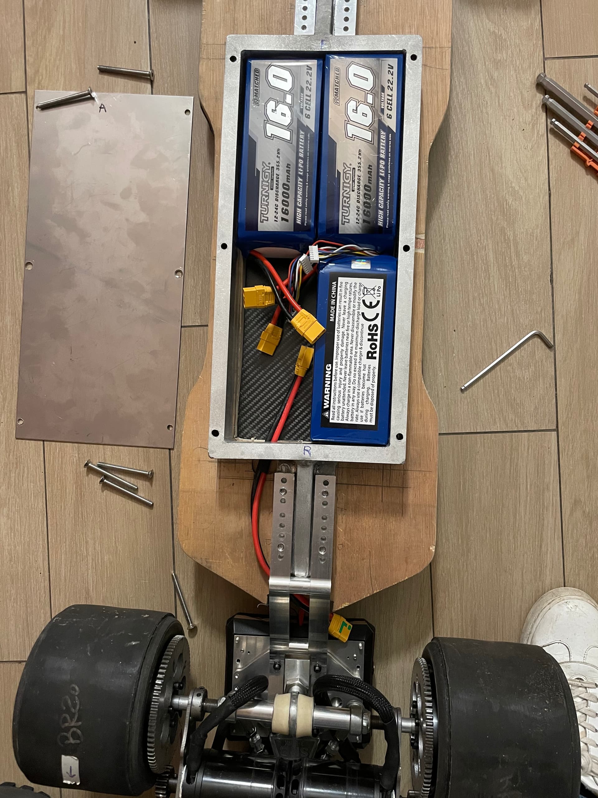

Pas encore testé avec le châssis alu c’est trempé ou il fait nuit quand je rentre et quand il fait beau je suis au taf …à partir de demain c’est bon j’espère rouler un peu

Dernier délire je regarde à anodiser mon châssis alu mais je sens que ça va finir primer + peinture époxy
Perso ,peinture Jante motip . Très costaude et facile a appliquer..
Un beau bleu alpine la, non ?

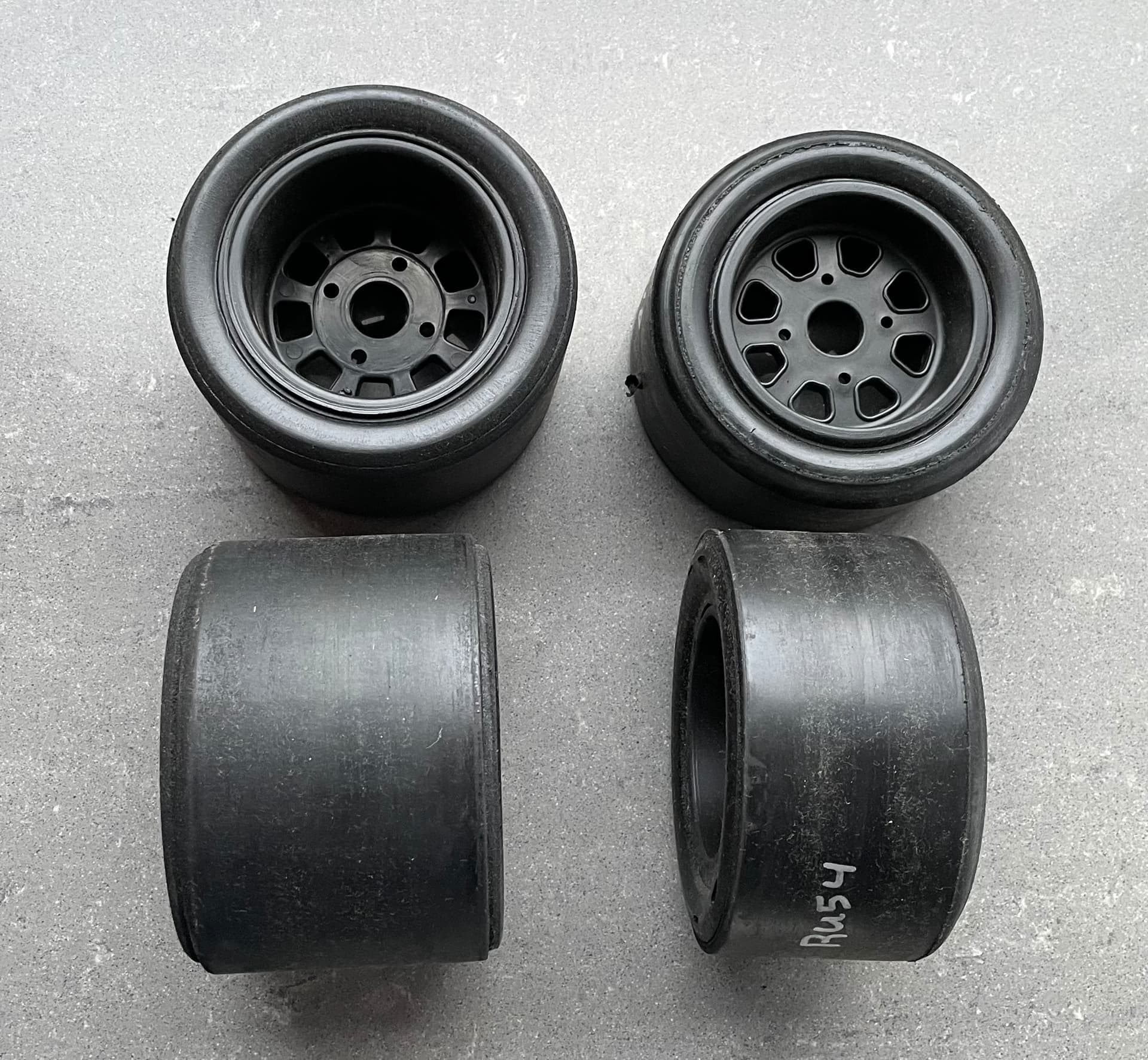

Les BRP de Stooge sont arrivées avec 70 euros de douane :weary_face: !
Ben y a pas photo avec les RC :laughing: épaisseur des jantes incomparable et mousse sous la bande de roulement tellement plus balaise :flexed_biceps:comme le disait Nerinix et Vik…
Cela fait quelle dimension?
Il y a des logements pour les roulements?
150x75 devant et 150x95 derrière
Non les roulements sont dans les hubs
Impressionnant!
Les jantes sont en quel matériau?
jantes en Nylon mais « rayons » assez courts et du coup assez rigide .

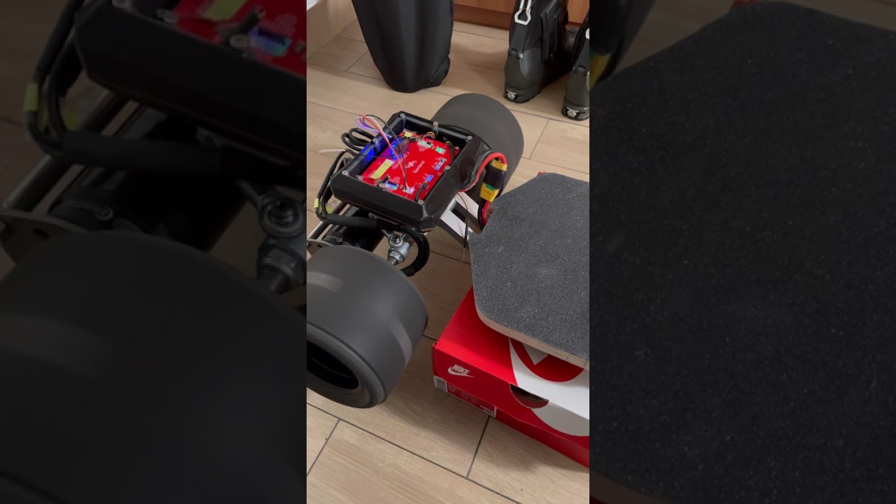

premiers vrais tours de roue avec le châssis alu et les nouvelles roues sur ma piste privée mais pleine de gravillons qui collent à la gomme très tendre. Les trucks sont surprenants rien a voir avec un TKP ou RKP et évidement à une année lumière des DKP. Le mouvement roulis du deck peu retenu par les bushing est assez déroutant. Par contre ca ne wooble absolument pas, bon la vitesse était faible . Demain j’essaierai de pousser la machine mais avec des protections et surtout Loctite sur toutes les vis car là c’était à l’arrache https://youtu.be/KCKiq4wQW7Y?feature=shared
Jolis premier tours de roues…
Le RTC (return to center = serrage des bushings) a l’air bien faible mais sinon ça semble bien stable. Est il possible de serrer d’avantage les bushings?
Par curiosité, quel est le rayon de braquage minimum (à vue de nez)?

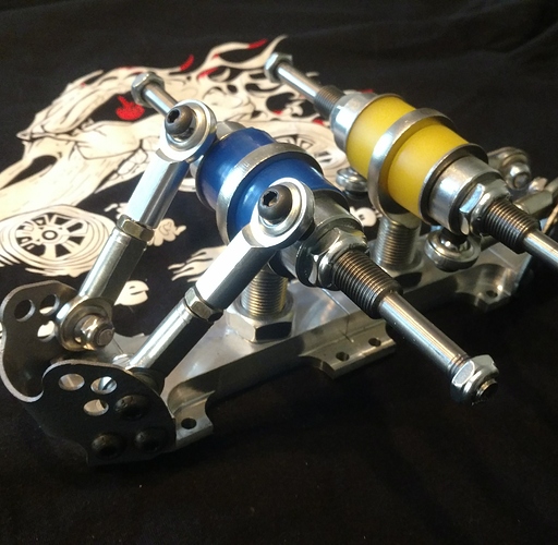

Oui possible de serrer plus là ils sont desserrés au max . Pour le rayon j’essayerai de mesurer demain mais c’est déjà très faible je dirais 3m ou moins et je n’ai pas les ancrages des bielette en dessous du hanger pour le truck avant à la différence de la:
Dans cette configuration l’ancrage des bielettes est sous le hanger à l’avant avec un angle maximum et au dessus du hanger à l’arrière avec un angle minimum pour la stabilité
