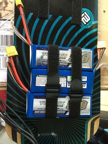

J’ai vu que tu utilises des baguettes de bois pour securiser tes batteries, comment les colles tu? Colle epoxy ou chaude?
Et au niveau des sangles scratch qui entourent les batteries, tu les fais passer en dessous du scratch Duralock?

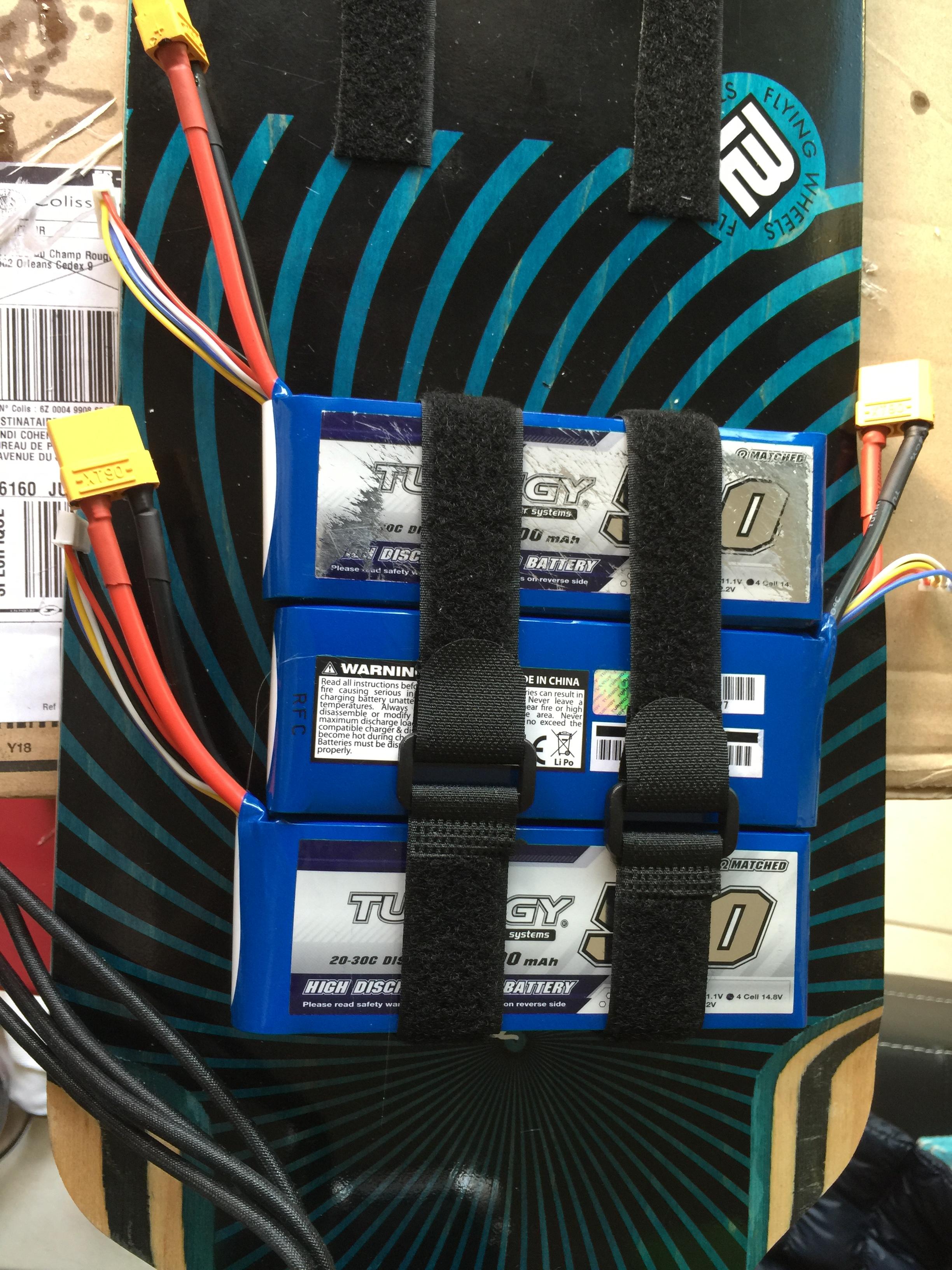

Je me permet de te redemander pour les batteries: tes boucles velcro, tu les fais passer sous des baguettes collées à la colle epoxy, et ca passer enssuite sous tes velcro duralock ?
oui, j’ai fait un deux petites encoches sous chaque baguette pour que lorsque la baguette est contre le deck, cela permet de faire coulisser la bande scratch. Pour ce montage, je n’ai pas mis de duralock mais du velcro standard. En somme; tu as deux bandes de scratch et entre ces bandes, une bande de velcro. ca permet d’avoir un résultat qui ne bouge pas et d’avoir qu’un petit bout de velcro sur chaque lipo.
je te fais des photos dans la soirée ou demain matin quand je changerais mes lipos avant d’aller rider

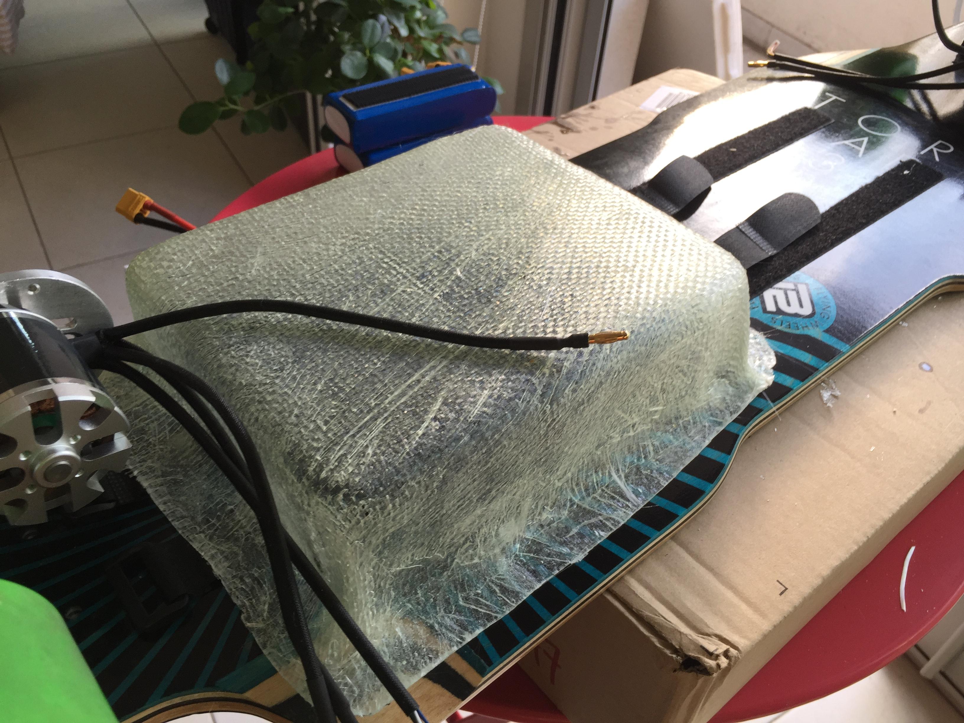

Avancement du weekend:
démoulage du cache qui dépasse allègrement ce que j’avais mesuré: j’avais pris une marge d’erreur mais j’ai visé trop gros, je me retrouve avec un saladier. C’est vraiment fastidieux a faire… @Golden good luck !

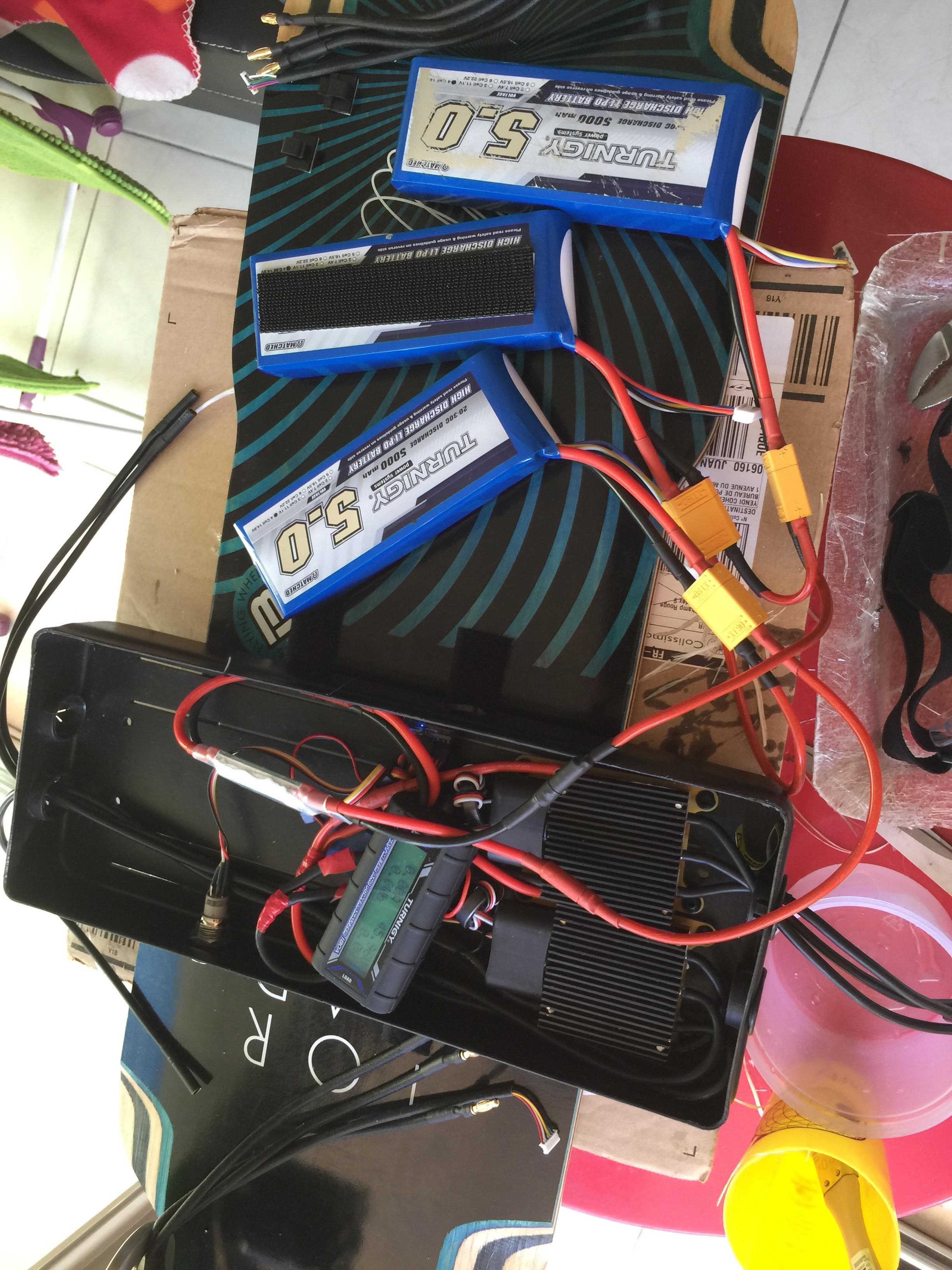

J’ai refait tous les connecteurs, y compris les batteries. J’ai d’abord commencé en XT60 mais les cables des batteries sont trop gros j’ai donc switché sur du XT90.
C’est long, mais avec l’habitude ca va de mieux en mieux, au final j’ai testé et le branchement semble OK. Safety first,j’ai branché avec un extincteur à coté et des lunettes de protection haha
Pour fixer les batteries j’ai mis 3 velcro 3M perpendiculaires aux batteries, et 2 sangles velcro collées avec de la colle Epoxy, je pense qu’avec cette double securité, il n’y aura pas de risque de decrochage…
Pour le Wattmetre, ca se lis comment? Je suis pas censé voir que j’ai 5000mAh de dispo? → dans la video il est branché aux 3x 4S 5000mAh : https://www.youtube.com/watch?v=avCH5gaAnSs
