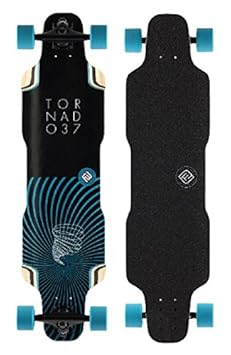

Au final je suis allez voir mon revendeur local, j’ai pris la Flying Wheels Tornado 37: 75€
J’ai monté la board temporairement pour la tester, j’ai roulé 1min tout à l’air de fonctionner…
En revanche, maintenant il faut que je trouve comment tout bien fixer et camoufler: 2 ESC c’est compliqué au niveau du cablage, yen a partout ^^
