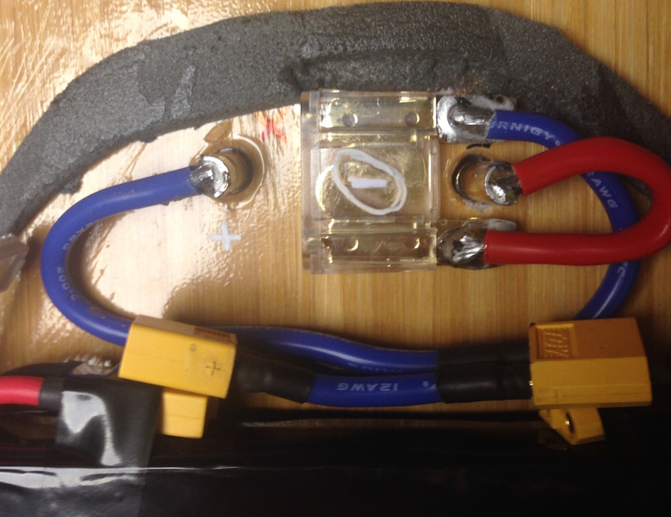

Un conseil, mets un fusible de 40A sur ton cable série; ca évitera qu’un court circuit ne remonte à tes lipos. Je fais ca systématiquement maintenant sur le conseil de Vedder.

Pour le fusible, je le met entre chaque element? Pourrais tu poster une photo de ton montage, y compris tes connecteur X60 en serie que je puisse avoir un plan à suivre stp?

pour le fusible tu le mets sur un des cables qui va à ta batterie.
